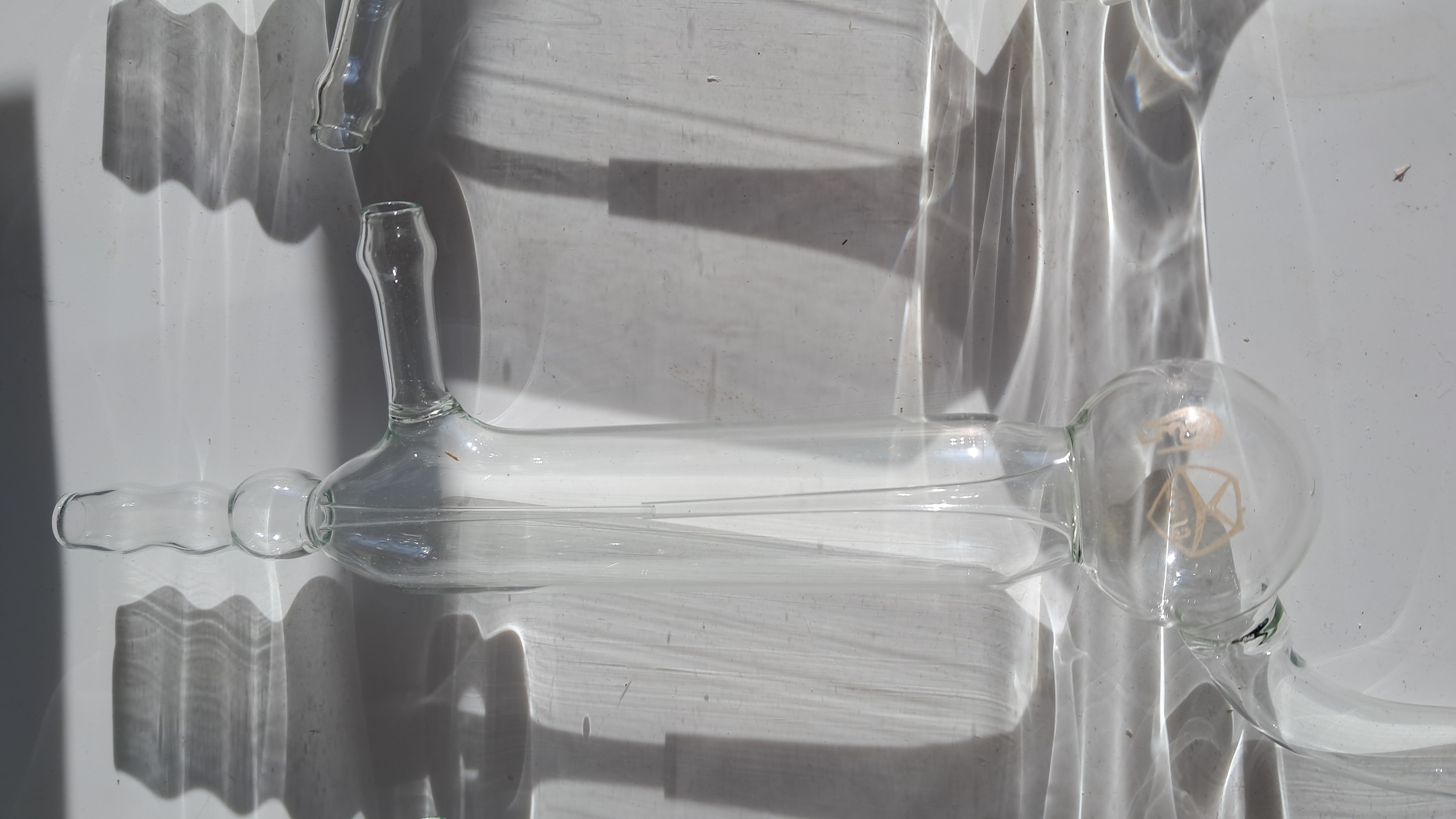

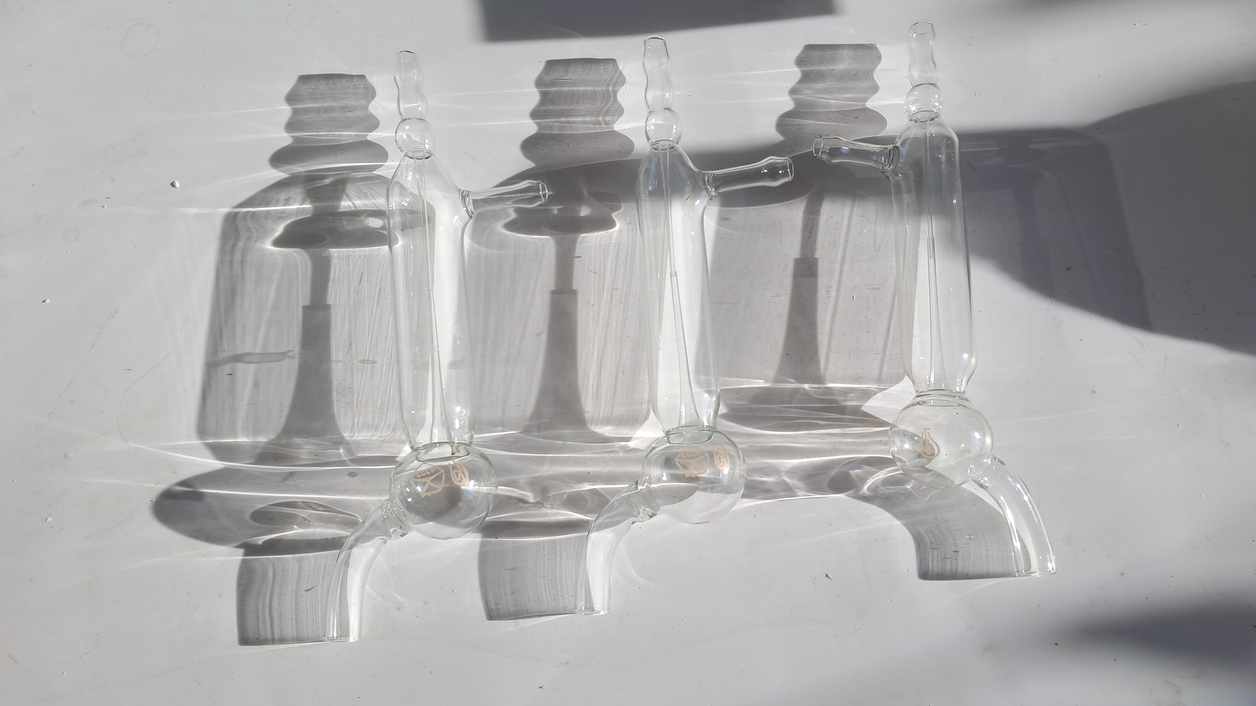

Швейцарский водоструйный насос с циркуляцией жидкости:
В соседней теме я выкладывал фото аналогичного украинского насоса:
