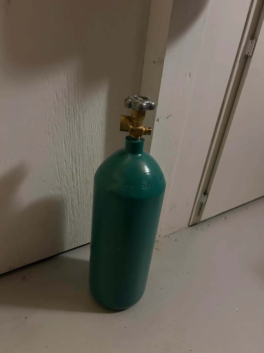

Argon cylinder
 Post subject: Re: Газовые баллоны (ТБ, техника работы)
PostPosted: 12 Jul 2026 06:47
Posts: 2563
Очень похож на кислородные баллоны такого форм-фактора.
