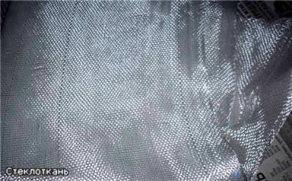

Народ, а чем можно кроме стекловаты заткнуть конец бюретки, если хочется хроматографическую колонку сделать? Стекловаты нет. Покупать блок строительный желания и денег тоже нет. Обдирать теплотрассы - нет желания и времени, да и стекловата там грязная, что не отмоешь. Спасибо заранее за помощь!

Ну в принципе стеклотканью - продается по сносной цене в хозмагах и автомагах, ну или у знакомых попросить - обычно после стройки такого добра валяются кучи.
А как эта стеклоткань выглядит-то?

PostPosted: 25 Feb 2013 21:46
Я встречал такую.

Спасибо, поищу!
