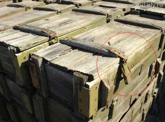

Особенно хорошо, если дверь такого холодильника оборудовать прижимными скобами(например, как от ящика из-под гранат или выстрелов или оружия), что обеспечит надёжность герметизации двери магнитной лентой.
