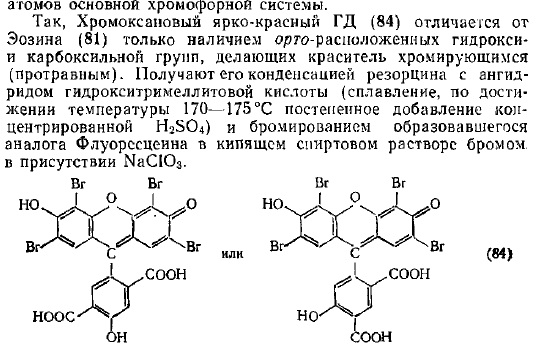

Просто смотрел методику по бромированию красителя в горячем спирте, содержащем хлорат натрия для окисления выделяющегося HBr снова до брома. так сразу возникло подозрение, не долбанет ли эта смесь при нагреве?
 Post subject: Re: Техника безопасности
PostPosted: 18 Jun 2012 16:25
Posts: 69233
В таких условиях в принципе не должен, но у меня лично нет уверенности.

Вот сама методика. Насколько будет целесообразно заменить спирт ледяной уксусной?
