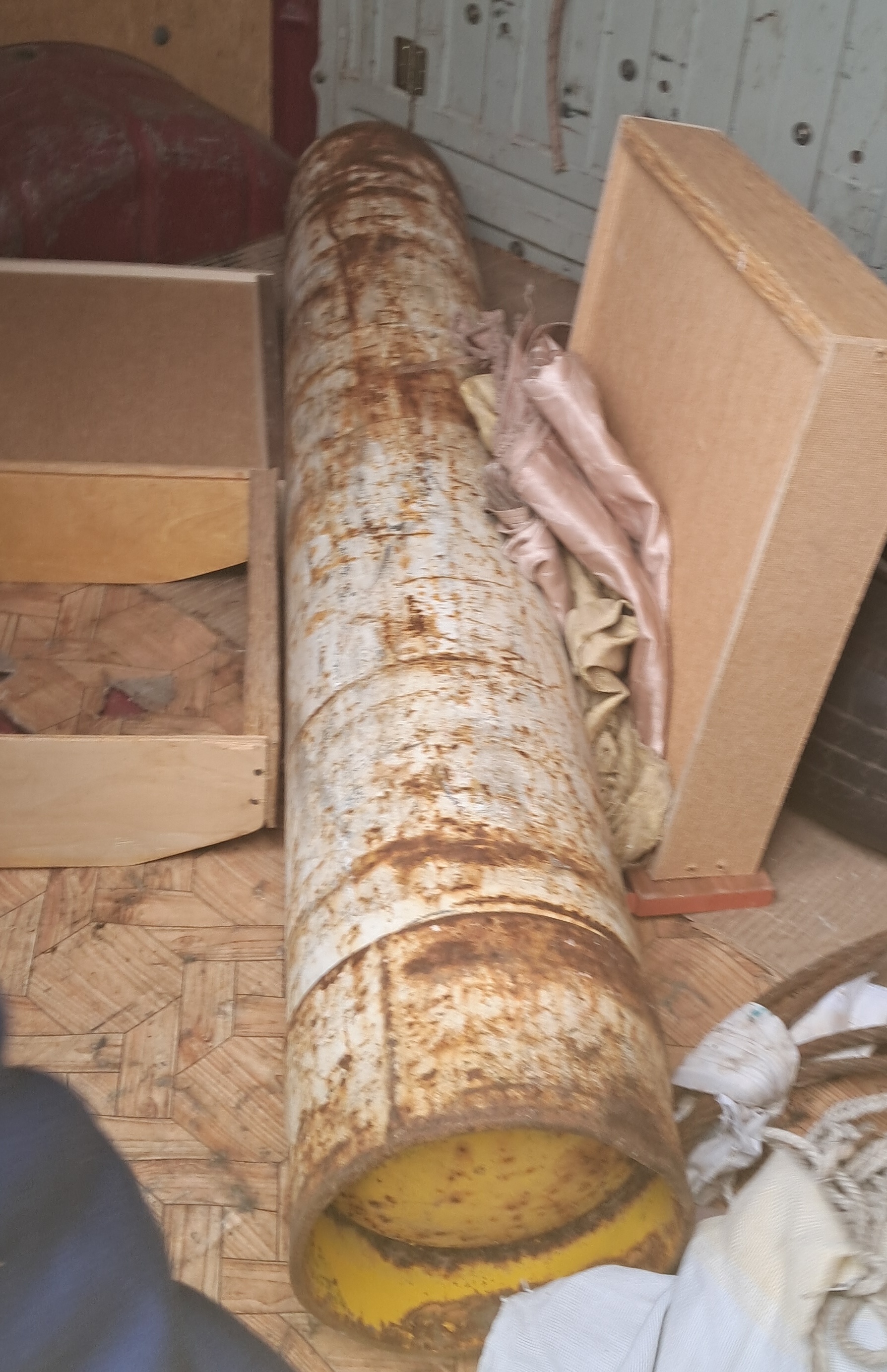

Ацетиленовый баллон - везем сдавать.
В отличии от других газовых баллонов, ацетиленовые баллоны содержат внутри насадку с ацетоном. Людям было нести его тяжело.

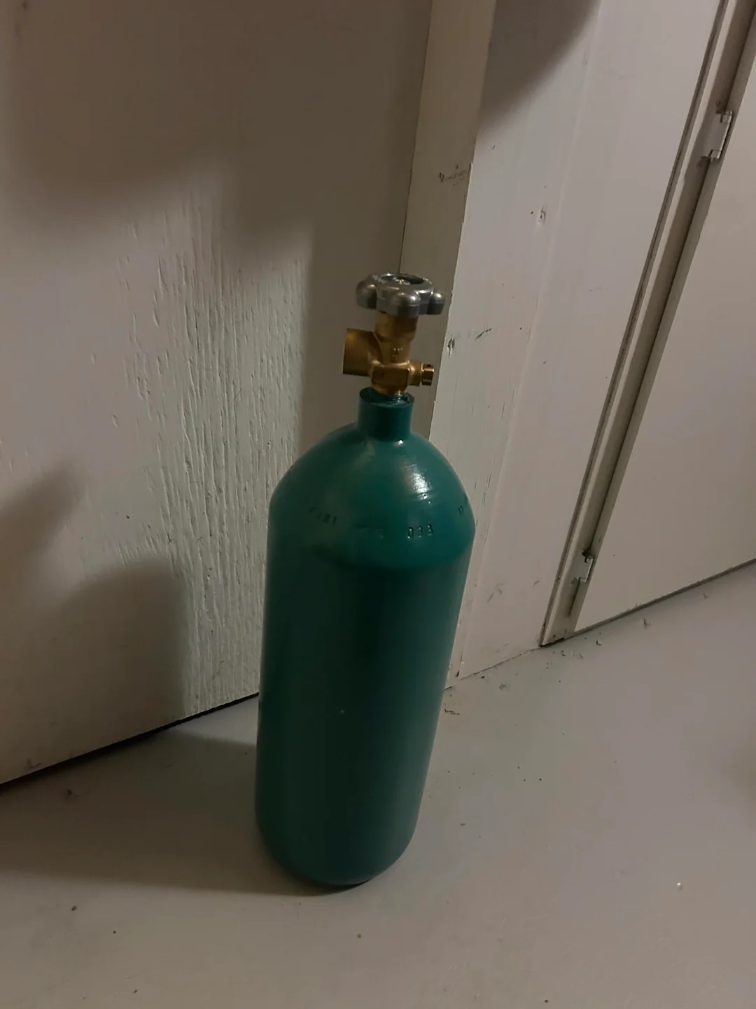

Argon cylinder

Очень похож на кислородные баллоны такого форм-фактора.
У нас давно уже используют более компактные баллоны, диаметр как у кислородного а высота чуть выше пропанового баллона и с ручкой для переноски. Цвет темно красный.
А для MIG и MAG сварки используются баллоны серого цвета со смесью аргон 80% и CO2 20%.
