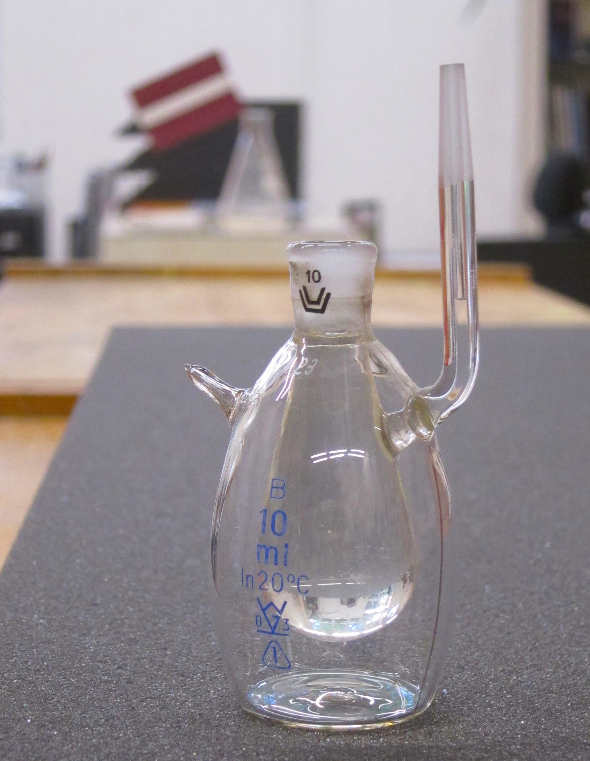

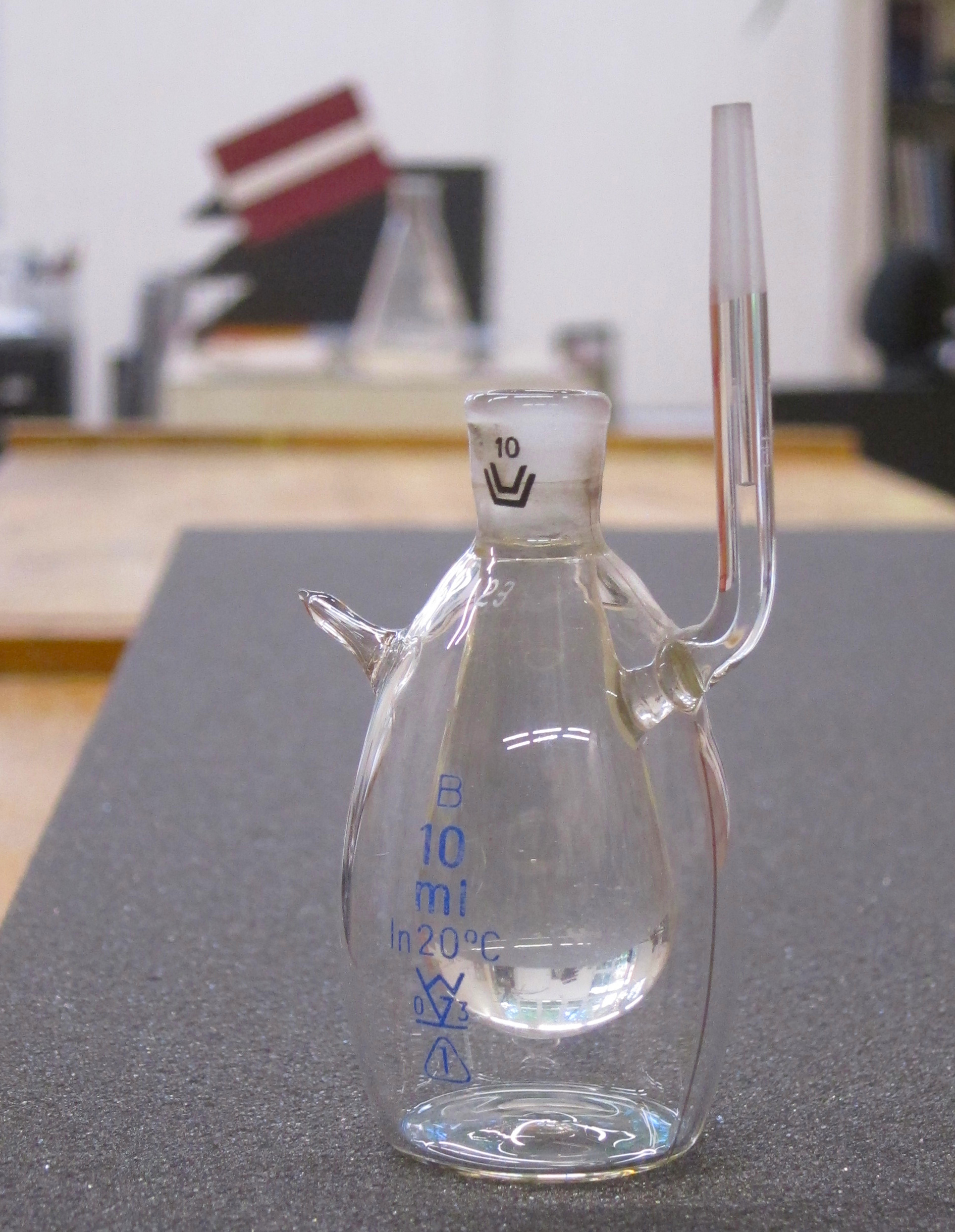

Владимир Ш. wrote:
Mildronāts wrote:
Вакуумированный приемник?
Навряд ли. Похоже что это в термостатированной рубашке пикнометр вместимостью 10 мл. И по всей видимости 10 мл будет в нем когда налить до верхнего среза правой трубки, не зря она так по особому сделана, как носик пипетки. Неясно какая пробка применяется, по всей видимости пробку менять нельзя- 10 мл обеспечивается только при определенной пробке.
Гм. С одной стороны, "В" (класс точности; по-нашему — второй класс точности) и "In 20°C" (температура калибровки) подсказывают, что эта стекляшка действительно имеет отношение к мерной посуде. А дальше непонятно. Если это пикнометр — то особого смысла нет указывать вместимость, тем более так грубо (лень прикидывать, но, я мыслю, если брать объем, да ещё и такой малый, с точностью только до целых, то точность будет низкая, а тогда вообще смысла нет определять плотность пикнометрически). Всё равно точный объем устанавливается по массе дистиллированной воды и её плотности при температуре наполнения. И да — он (объем) может быть вообще любым, по большому счету, совсем необязательно это круглое число. Лишь бы он сходился в разных опытах при одинаковых температурах. Ну, а дальше: должна быть метка? — Её на фото не видно. У всей точной мерной посуды (пипетки, бюретки, мерные колбы, пикнометры) в районе метки/шкалы диаметр сосуда небольшой (как раз ради точности), у пикнометров/мерных колб — узкое горлышко (у пикнометров оно вроде бы ещё более узкое, чем у колб) — опять же нету его.
Мне кажется — что-то специфическое для каких-то специальных нужд.
P.S. Интуиция подсказывает, что посудина — немецкая (ГДРовская). У них даже у мерной посуды толстые стенки и хорошее (и вполне даже возможно, термостойкое) стекло. Берегите её, сейчас таких конфеток за вменяемые деньги не найти.

Владимир Ш. wrote:
...не зря она так по особому сделана, как носик пипетки. Неясно какая пробка применяется, по всей видимости пробку менять нельзя- 10 мл обеспечивается только при определенной пробке.
Пробка, к сожалению, потерялась. Но правая трубка не как носик пипетки — там внешний шлиф.
Рубашка полностью закрыта. Должно быть, там вакуум, иначе зачем штенгель слева? Никакой метки не наблюдается. Полагаю, кто-то сделал хитрый приемник из мерной колбы.

Как-то не похоже это на кустарную работу. Если это пикнометр, то боковая трубка-отвод может быть нужна для предотвращения избыточного давления внутри посудины с таким малым объёмом при закрытии пробки (только зачем она такая длинная?); из тех же соображений, думаю, у неё на кончике внешний шлиф: соответствующая ему пробка с внутренним шлифом закроется герметично только в последний момент и не создаст проблем с давлением. На фото отдалённо похож на метку лишь пунктир на самом краю горлышка. Возможно, наливать нужно именно по этот край, но при закрытой пробке на боковом отводе. Потом, после открытия пробки, раствор частично перейдёт в отвод, и понизившийся уровень даст возможность вставить пробку в горлышко.
Впрочем, если есть возможность практически влить туда пипеткой 10 мл воды и отметить уровень, часть вопросов отпадёт. Аналогично и с рубашкой: заполнить внутреннюю колбу очень горячей или очень холодной жидкостью и пощупать снаружи, навскидку оценив, воздух или вакуум между стенками. Наверно, лучше холодную.
Насчёт приёмника: мне кажется, тогда было бы логичнее использовать открытую рубашку (формата "кристаллизатор с водой").

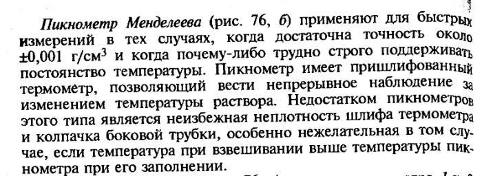

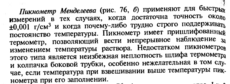

Да, оказывается, есть такой "пикнометр Менделеева" с боковой трубкой. Наверно, это его улучшенный вариант, с рубашкой. Объем проверю водой в понедельник, но кажется, что внешний объем ощутимо больше 10 мл, так что вариант с переделанной мерной колбой скорее всего отпадает.

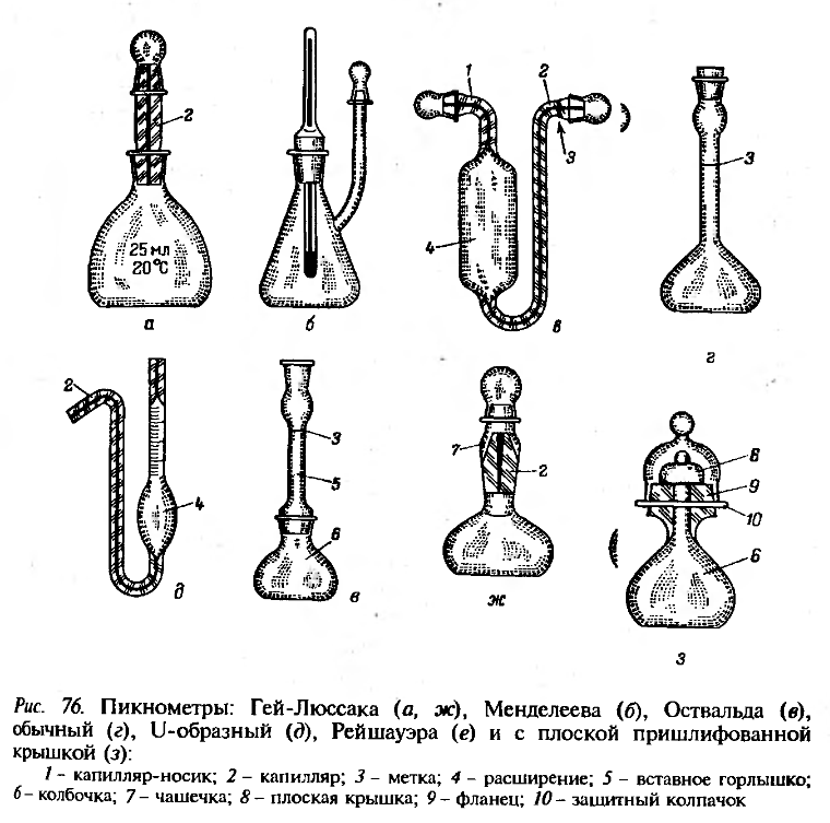

Господа, это может быть просто не самый удачный пикнометр, хотя он и носит имя Менделеева. Я бы делал по первому рисунку, там капилляр в пробке, значит меньше ошибка из-за мениска. Капилляр в верхней точке, значит весь воздух можно выдавить. Не тыкал бы термометр, ведь потом надо с ним взвешивать (я бы долго термостатировал держа термометр снаружи). Последний микрон при втыкании термометра способен развить 1000 атм в несжимаемой жидкости, и пикнометр треснет. Плоское дно наводит на мысль, что в рубашке не вакуум а воздух. Шлиф кстати тоже не добавляет точности- он "смажется" непредсказуемым количеством жидкости. Но в реальности плотность интересует до второго знака после запятой, потому не факт что нужны все эти излишества.
Вот что значит быть тёмным и неграмотным :( (это я о себе). А ведь это должно быть в Воскресенском.

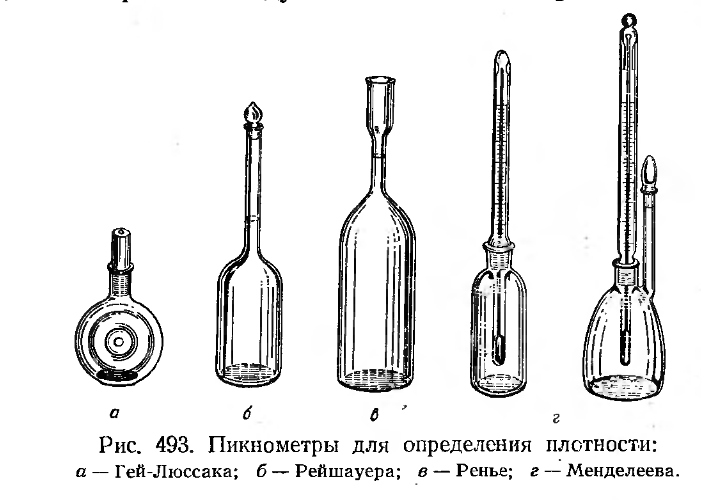

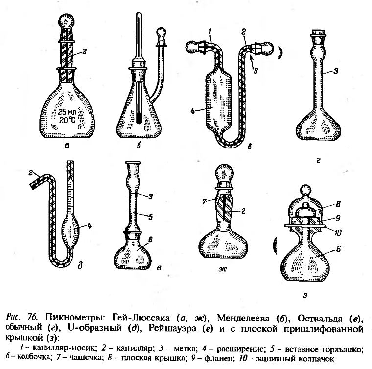

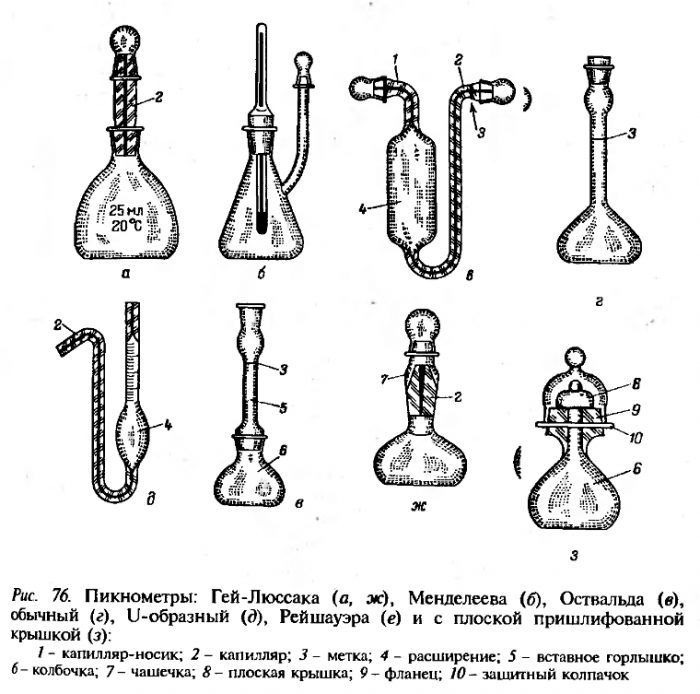

Из него и рисунок выше. В книге Степина "Техника лабораторного эксперимента в химии" подробнее.
Холодную воду залил, 10 мл и есть. По щупанию кажется, что всё таки вакуум, но сравнить ведь не с чем. Будем считать сей артефакт "термоизолированным пикнометром Менделеева" :) Ещй может быть, что та рубашка просто для стабильности, чтобы труднее опрокинулось.

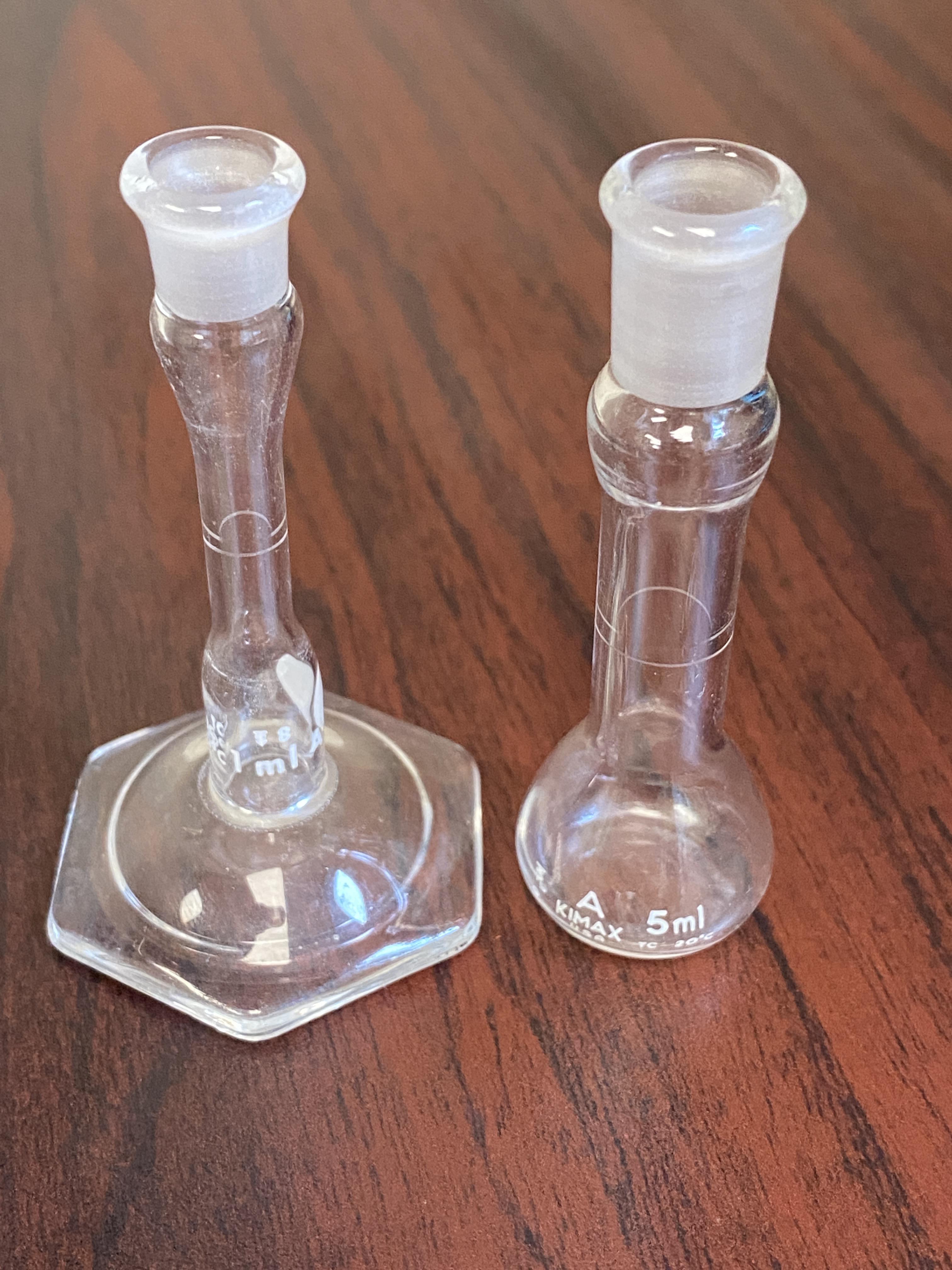

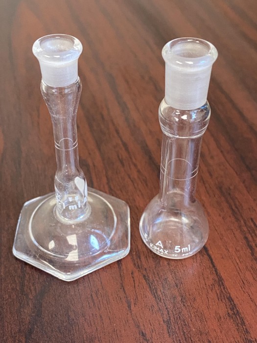

Крошечная стеклянная посуда: мерная колба на 1 мл и мерная колба на 5 мл

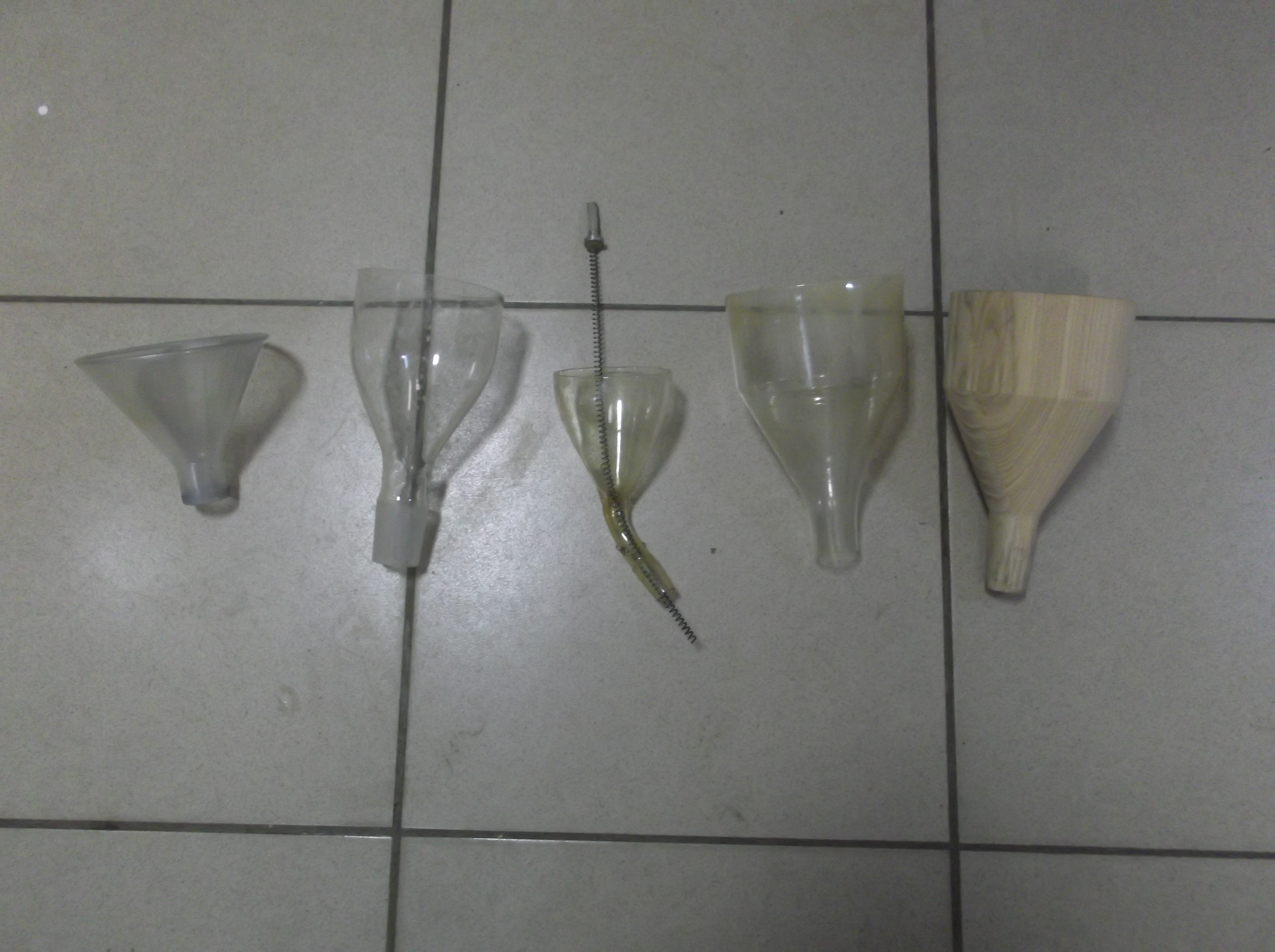

Ежедневно сыплем два порошка в горло (НШ29) четырехгорлой колбы. Воронка с узким носиком конечно же не подходит. Купил пластиковую - не подходит (носик кортковат и шлиф колбы пачкается порошками, кроме того в воронку не влазит доза порошка, всыпанная залпом). Заказал у стеклодува высокую стеклянную - не подходит (залповая доза влазит, но шлиф все равно короткий. Кроме того, темпераментно обстукивая порошок из такой высокой воронки, быкоподобный химик отломит горло колбы). Стеклодув мог бы сделать нестандартно длинный шлиф для воронки, но не захотел- это очень трудоемко. С учетом сказанного выточил из дерева (клееный дуб) болванку, и на ней феном термоусаживаю пивную ПЭТ бутылку. Получаю прекрасную воронку без недостатков. Требуется навык и бутылка определенного габарита. Нужны уклоны на болванке, а то тяжело будет снять готовую воронку.
На другой установке применяю иной способ засыпки порошка - сквозь изогнутую воронку и пружину с рукояткой.
Химпосуда прозрачна, химически и термически стойка. Если эти свойства не нужны, химпосуду надо заменять подходящими бытовыми емкостями. Они разнообразны, дешево заменяются, а пластиковые еще и не бьются. Исключительно удобен совок из пепсикольной бутылки с обрезанным дном – зачерпнул, затем сплющил в «лодочку» и можешь всыпать порошок в узкое горлышко.
Вообще химику надо применять правило из математики - «необходимое и достаточное». Для рутинной работы надо иметь МИНИМАЛЬНЫЙ набор САМОЙ УДОБНОЙ посуды. Посуду надо хранить, мыть, сушить, и чем ее меньше - тем меньше мороки.

На хозяйственном рынке обычно можно подобрать пластиковые воронки всевозможных размеров, с узким и широким горлом.
Через подобную можно вполне загружать как сыпучие вещества, так и жидкости в количествах десятков кг в реактор через горло на 29 шлифе.

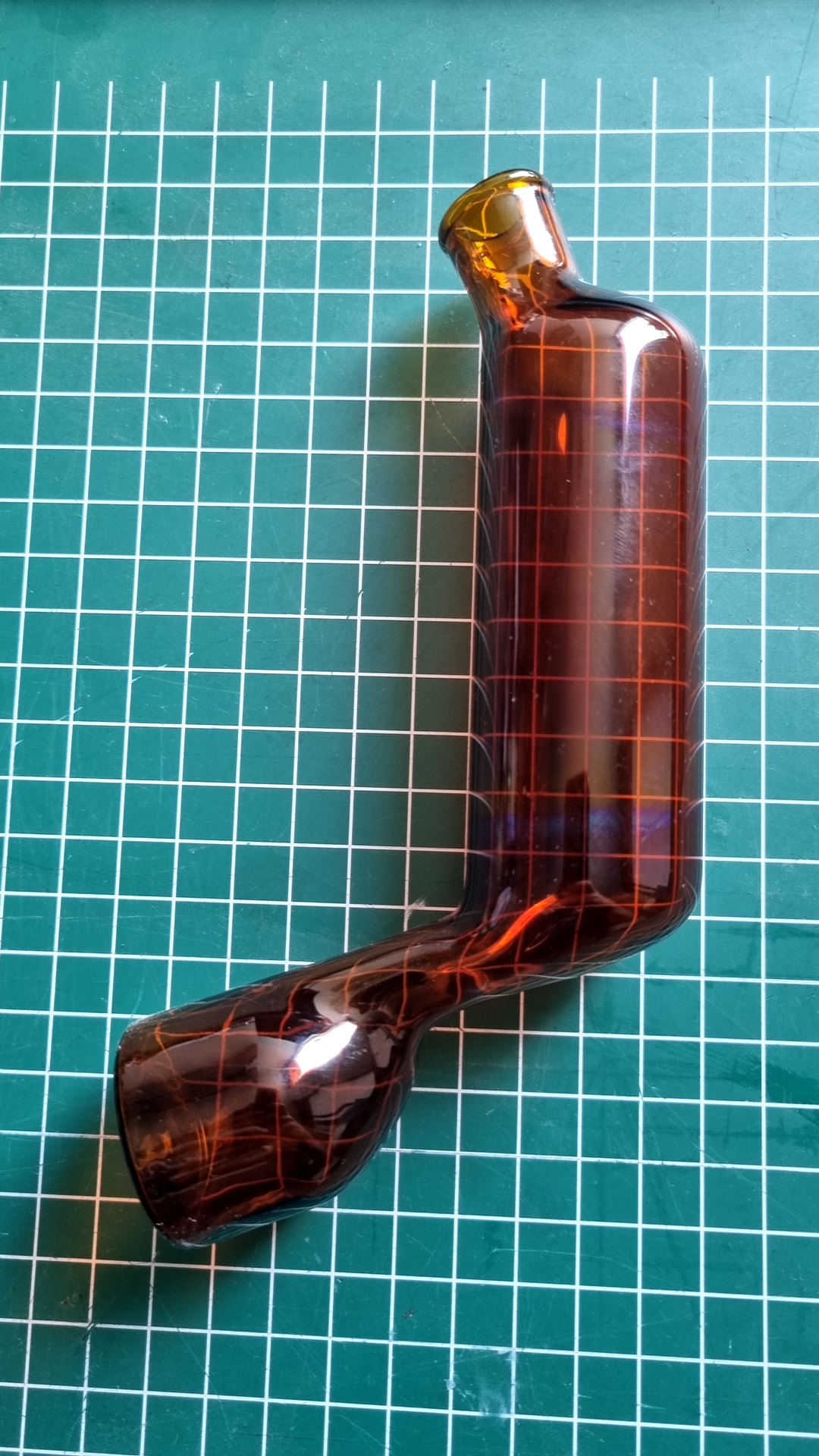

Колба Можонье (Mojonnier Glass Extraction Flask) для экстрагирования жира.
Используется для измерения содержания жира в молочных и других пищевых продуктах (метод Можонье).
 Post subject: Re: Химическая посуда
PostPosted: 09 Jul 2022 21:57
Используется для измерения содержания жира в молочных и других пищевых продуктах.
Интересно, зачем её сделали и непрозрачного стекла?
PostPosted: 09 Jul 2022 22:02
Posts: 69303
Вполне прозрачное стекло. Коричневый цвет - видимо, экономика (стекло из сырья, которое было).
