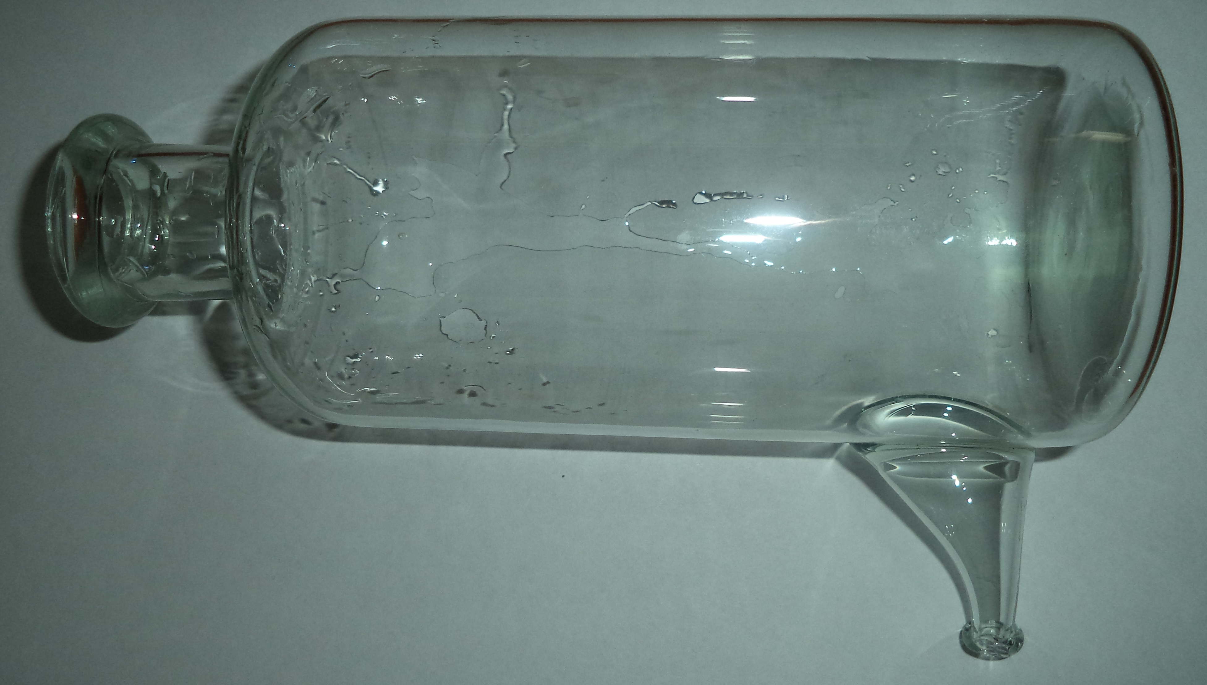

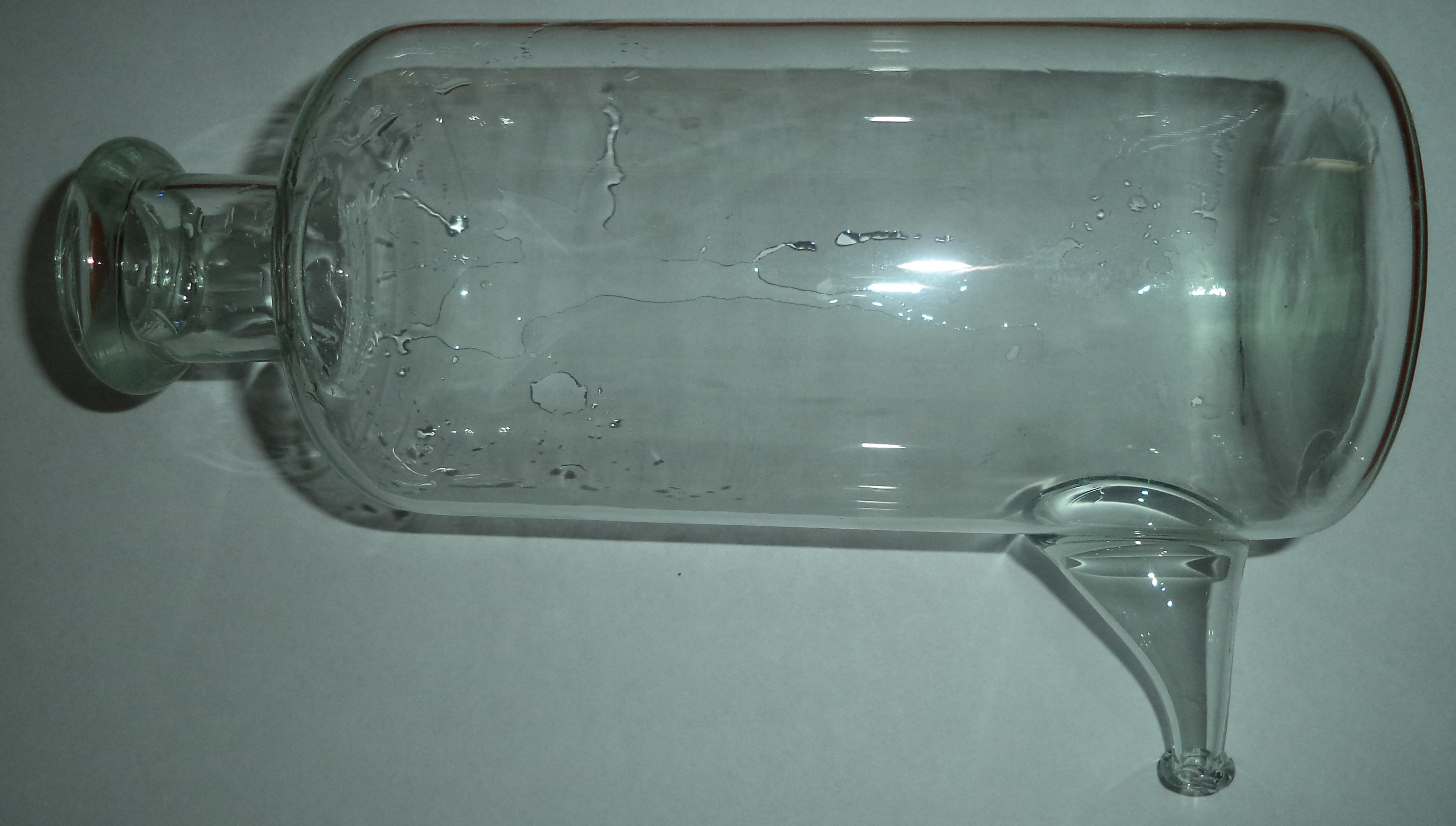

что это ?

1 картинка мне напоминает бутыль Вульфа (или подобное).

Бутылка с отводом снизу тоже из комплекта газоанализатора типа ОРСА или подобного, с ее помощью исследуемый газ многократно прокачивается через поглотители.

у кого есть рисунок или схема газоанализатора типа ОРСА ?

Есть в гугле http://www.ngpedia.ru/cgi-bin/getimg.exe?usid=315&num=0 в том газоанализаторе что на картинке поглотительные сосуды чуть другой формы, но принцип работы такой же. Кроме собственно ОРСА ( это имхо абревиатура института где его разработали) есть еще разные варианты разработанные другими конторами, отличаются разными мелкими деталями, принцип работы везде одинаковый

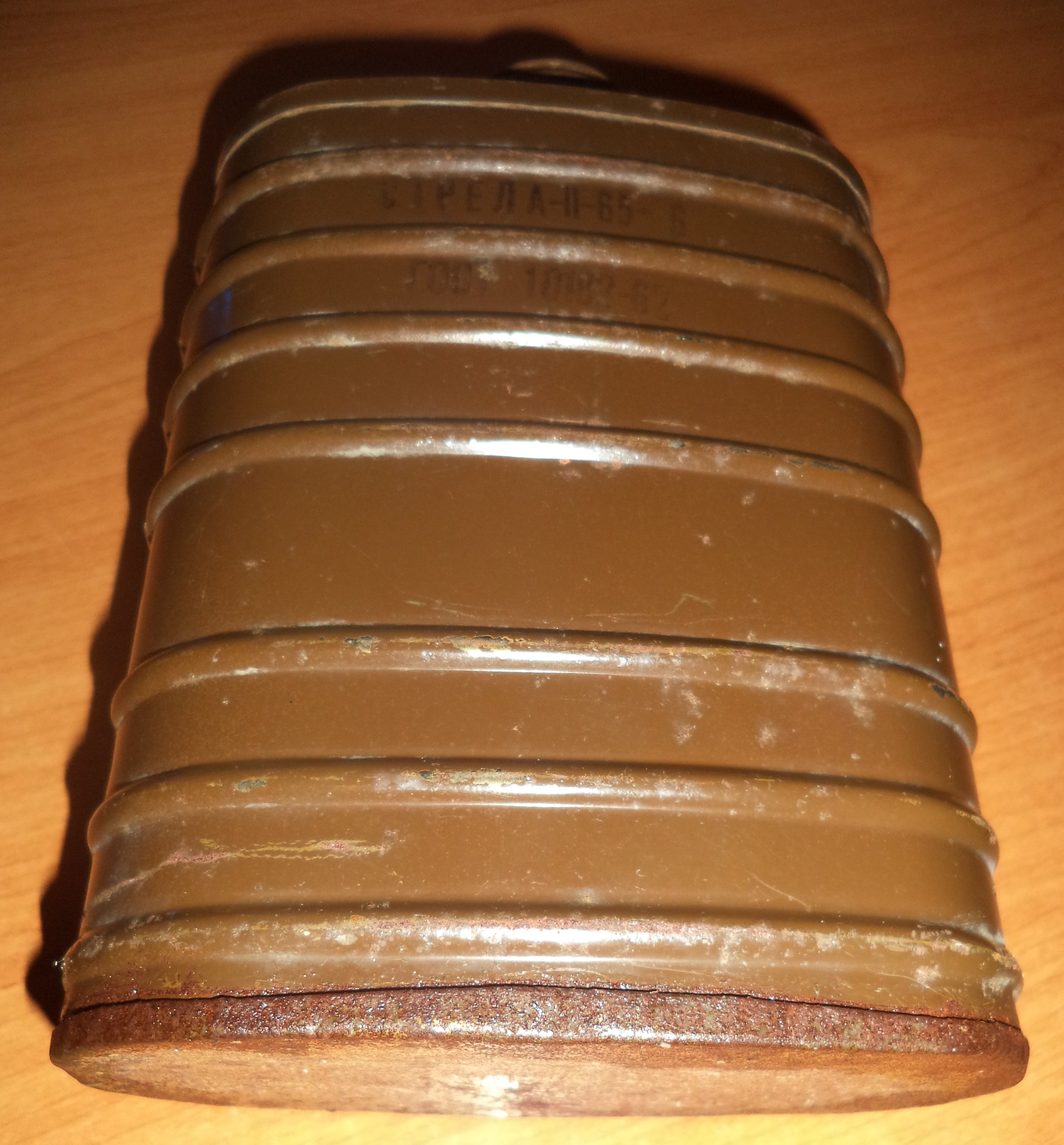

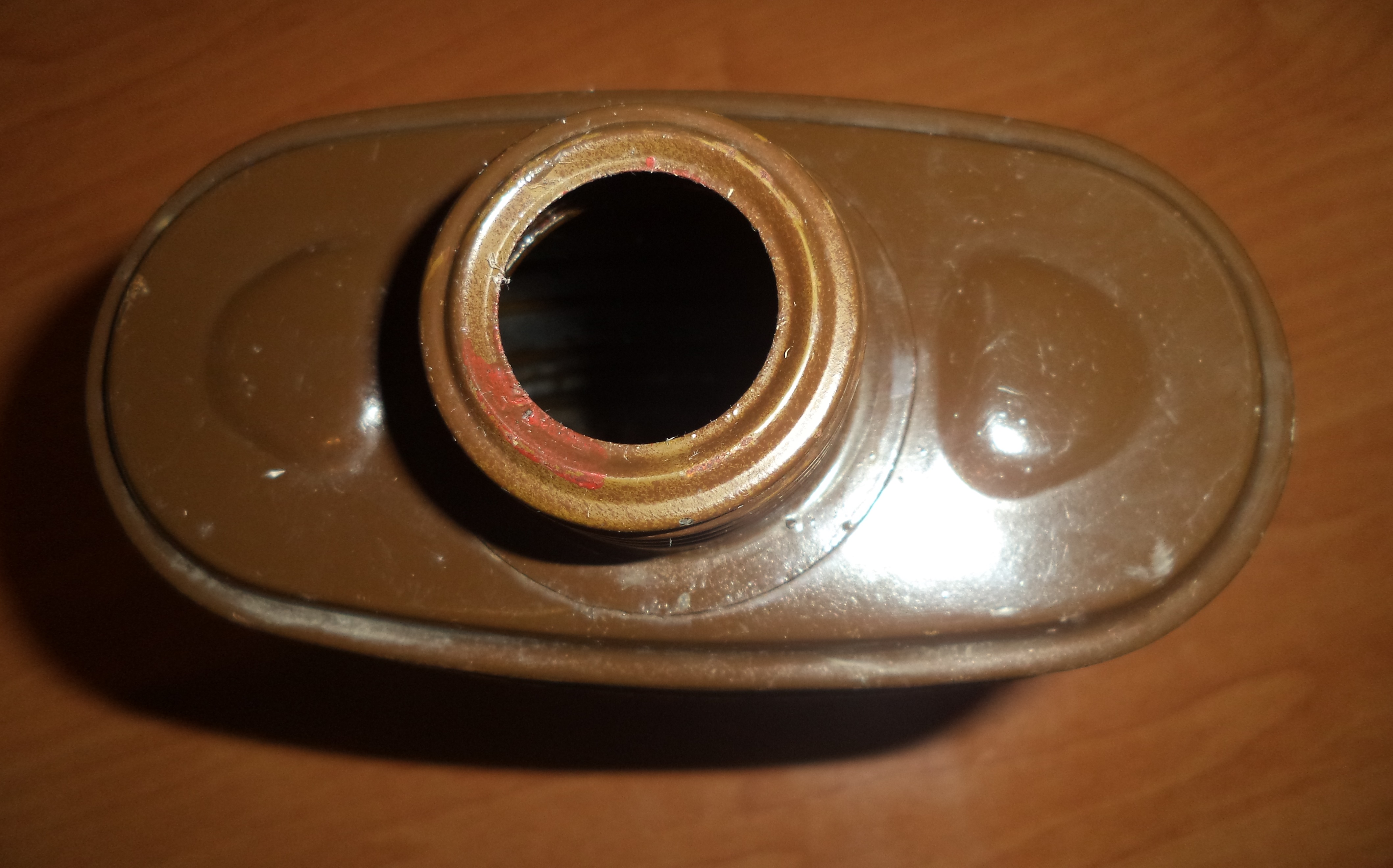

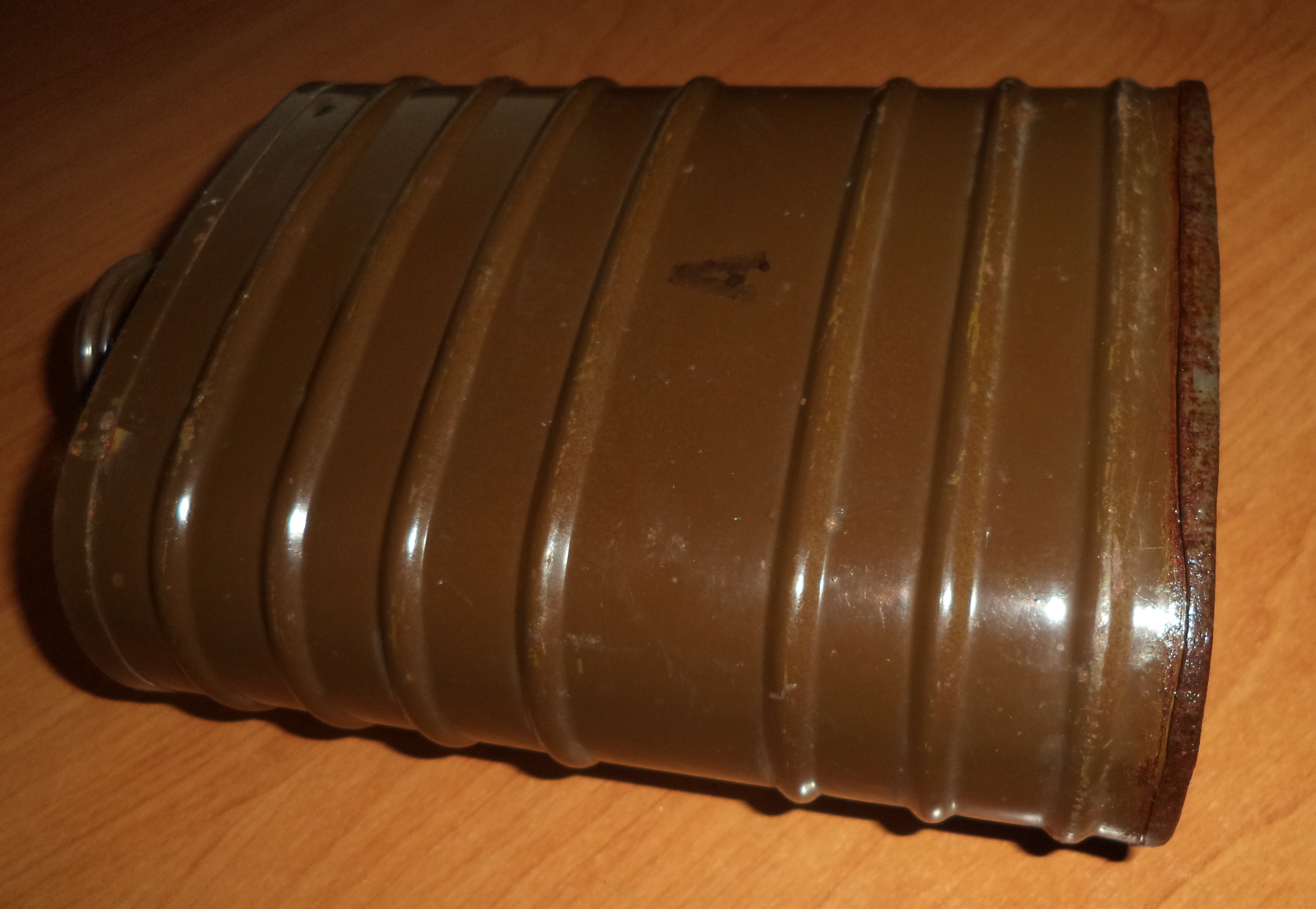

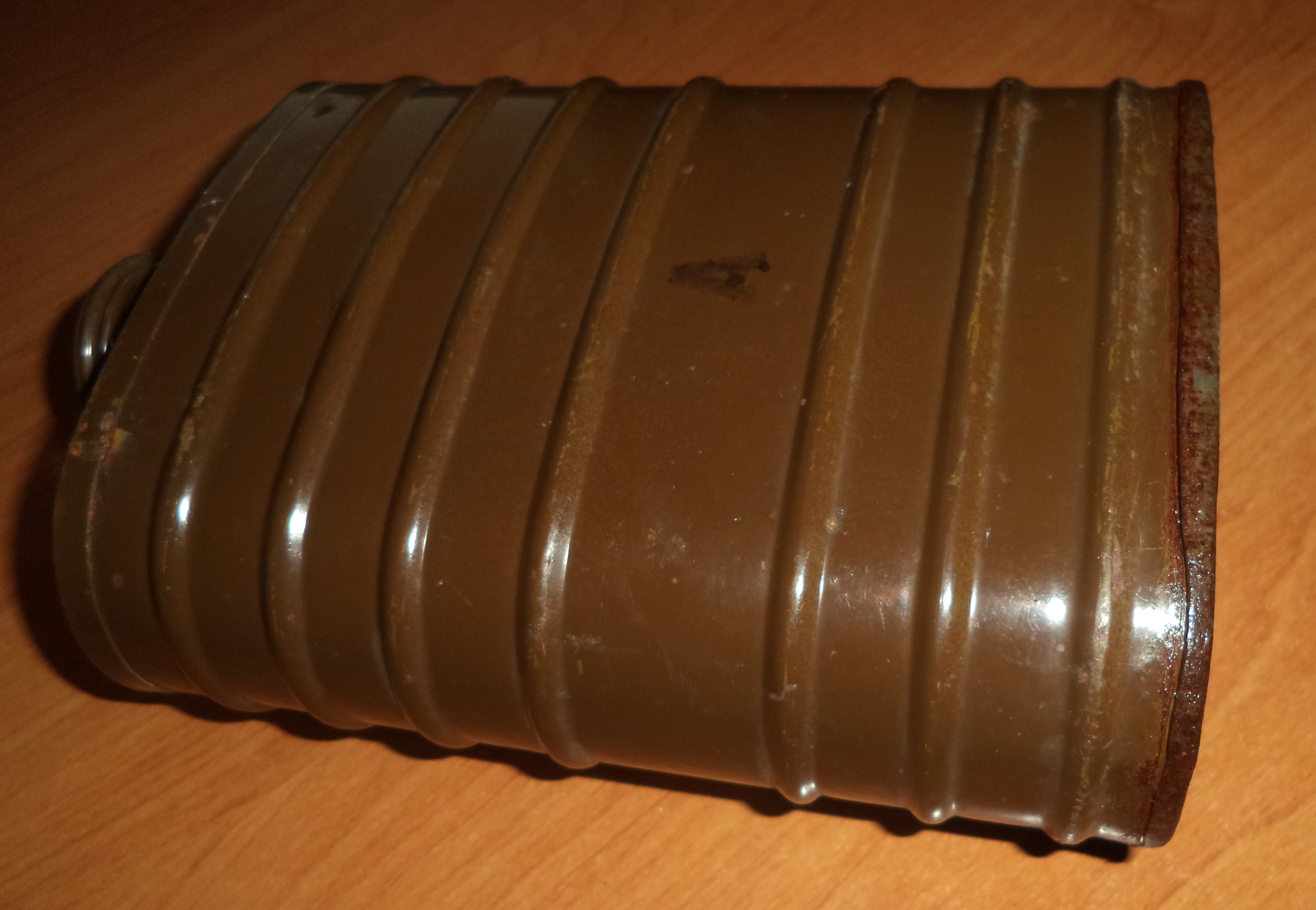

фляга видимо не пищевая, скорее всего для каких-то реактивов, кто знает для чего ?
 Post subject: Re: Химическая посуда.
PostPosted: 01 Jun 2014 21:17
Joined: 02 Jun 2011 00:55
Posts: 262
это противогазный бачок(ну или может быть кустарно сделанная фляга из противогазного бачка, если внутри пусто)
PostPosted: 01 Jun 2014 21:21
Posts: 69293
Снизу должно быть отверстие для забора воздуха (во время хранения его закрывают резиновой пробкой) - на фотографии я его что-то не вижу.
PostPosted: 02 Jun 2014 10:44
Мастаб трудно оценить, если побольше - скорее всего для горючего, поменьше - для минерального масла.
PostPosted: 02 Jun 2014 11:25
Posts: 262
Действительно присмотрелся дно банки некрашенное и явно самопальное-следовательно это кустарная фляга из корпуса противогазового фильтра. А для чего она предназначалась может ответить ее создатель.

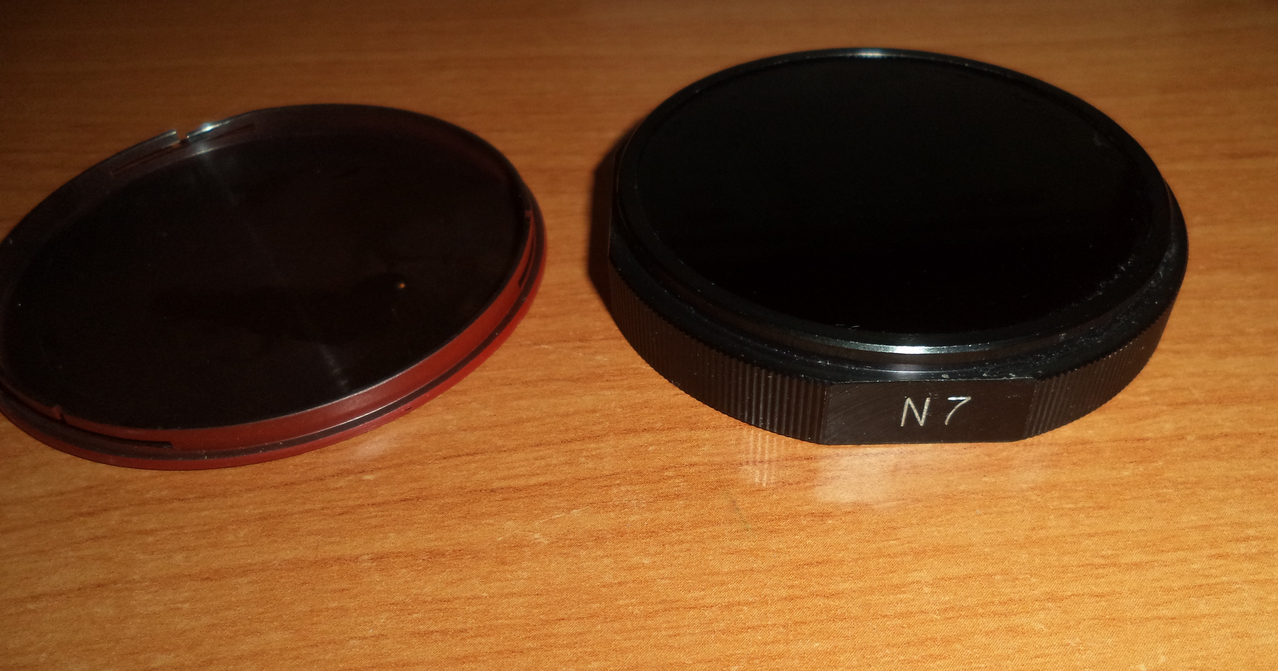

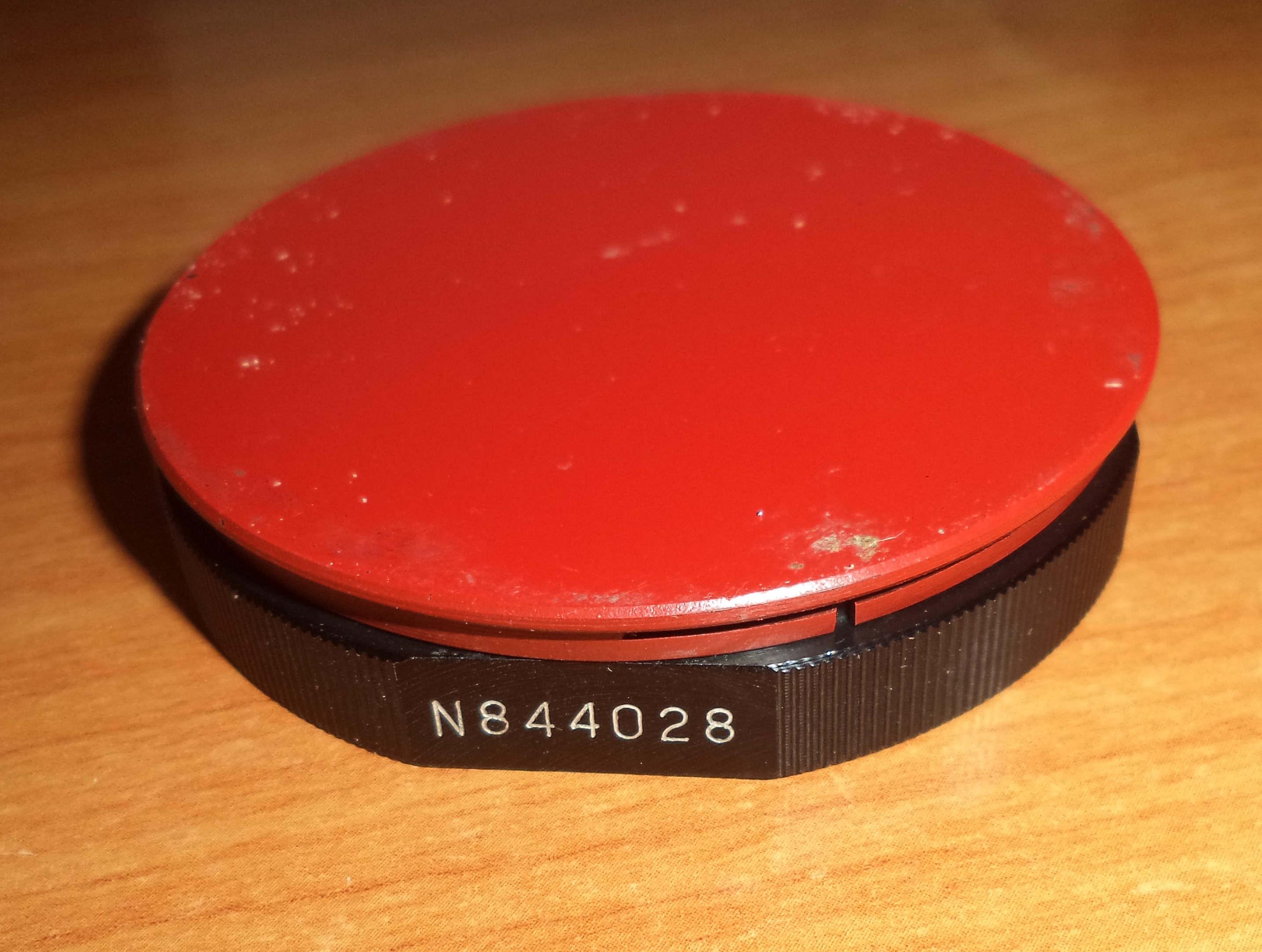

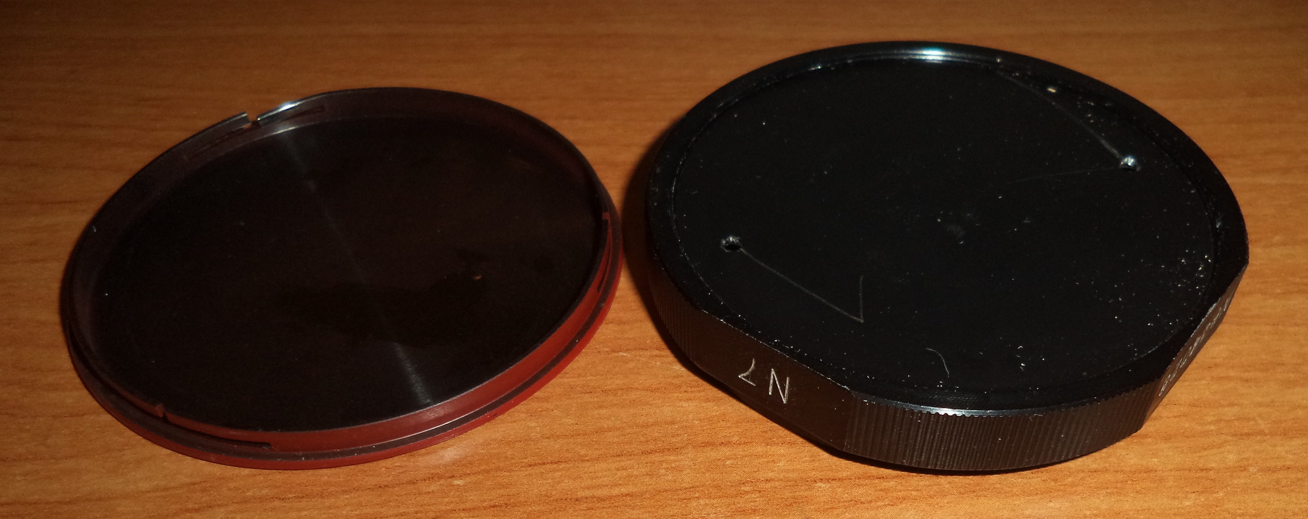

что это ?
PostPosted: 03 Jun 2014 19:56
Глядя на такой ракурс мне кажется, что это светофильтр.
PostPosted: 04 Jun 2014 04:53
Joined: 25 May 2014 20:51
Posts: 11
мне тоже так кажется, только от чего он ? и для чего ?
PostPosted: 04 Jun 2014 20:03
Joined: 26 Jan 2012 23:34
Posts: 1169
Location: Кишинёв, Молдова
Фильтр №7 для какого-то ФЭК. Из ЗИП, наверное. Длину волны не вспомню, извините.

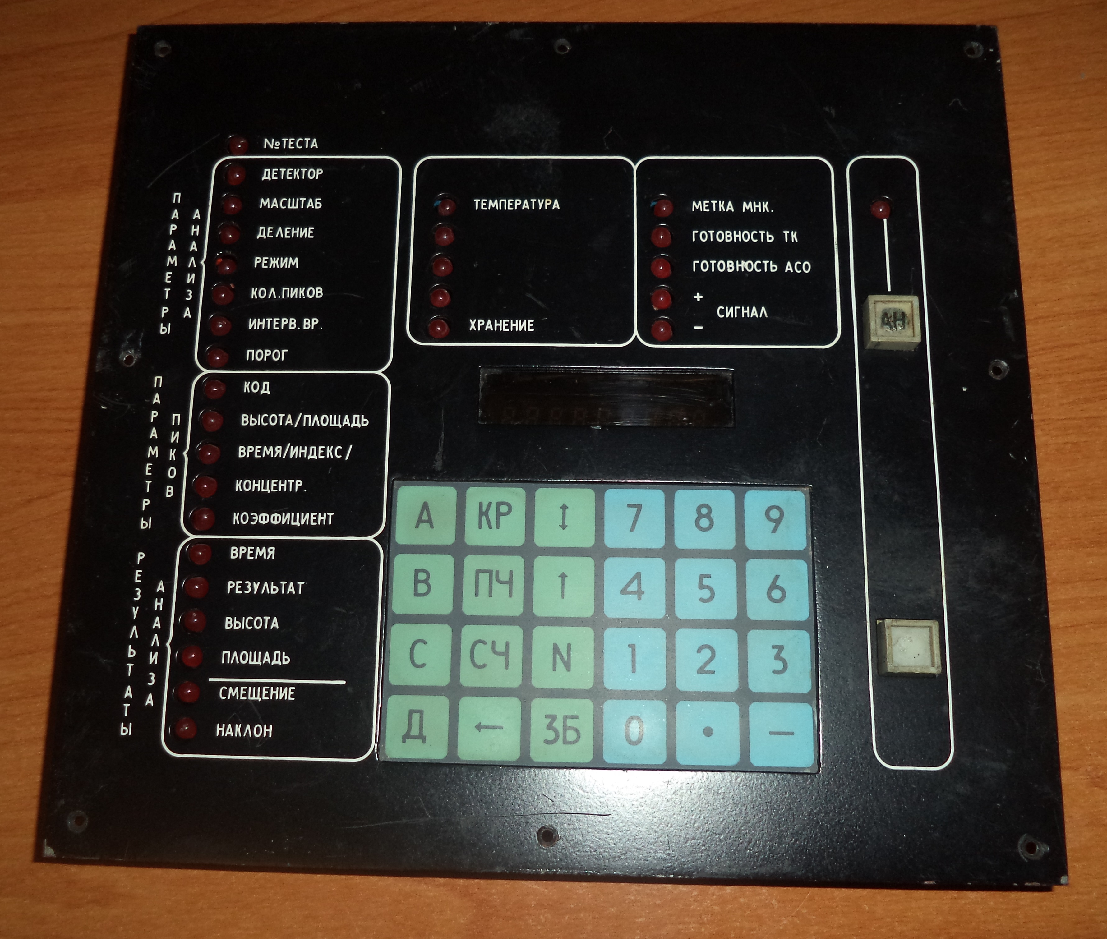

немножко не по теме, но если можете, подскажите от какого прибора или устройства эта панель ?

ИМХО что то хроматографическое

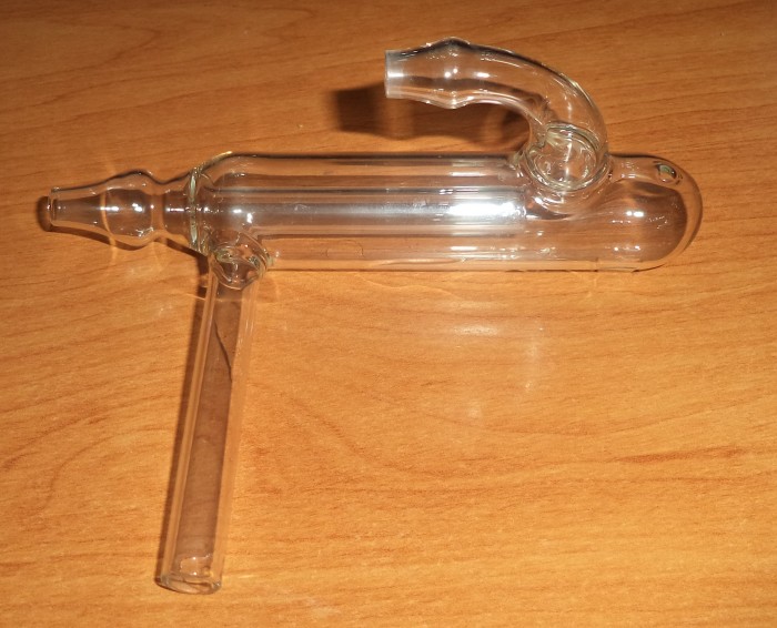

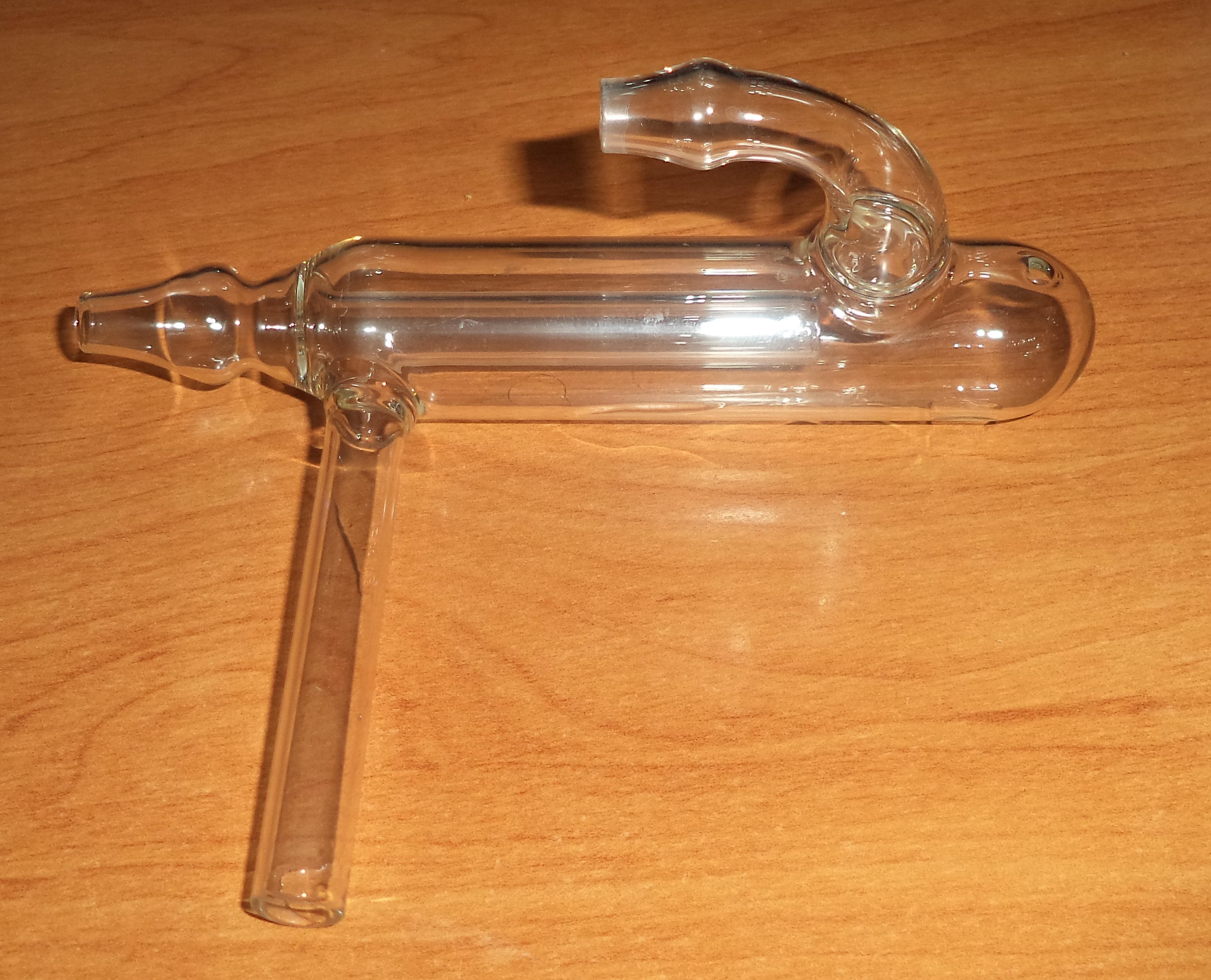

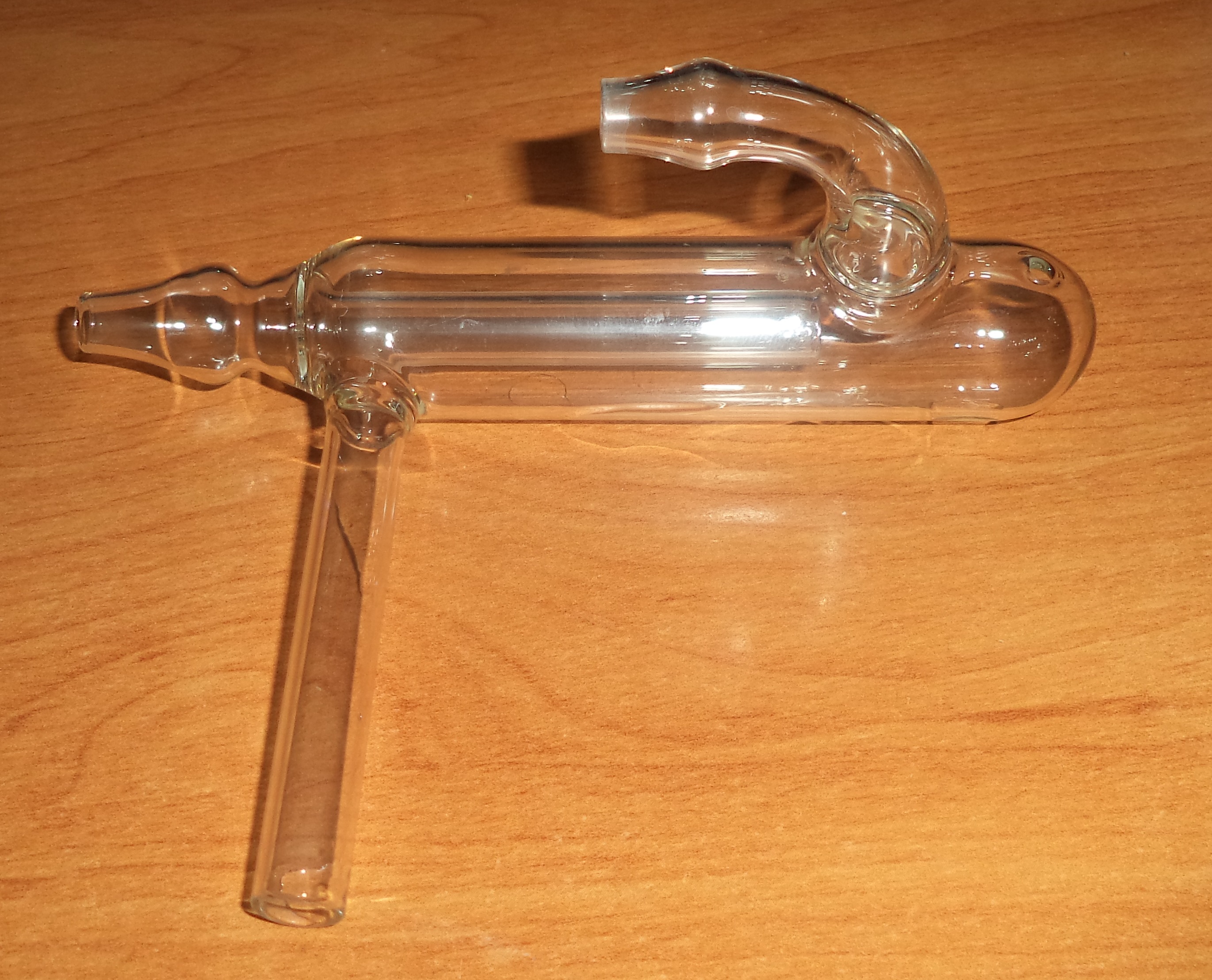

Друг, разгребая завалы, в гараже нашел стеклянное изделие, изображенное на фото есть идеи что это и для чего использовали.
 Post subject: Re: Опознание посуды и лабораторного оборудования
PostPosted: 05 Jul 2014 11:45
Posts: 262
Имхо -газовая пипетка (служит для одбора проб газа)
PostPosted: 05 Jul 2014 11:58
Joined: 31 Dec 2010 16:30
Posts: 316
Спасибо,Valeriy45 передам другу. Интересная конструкция у меня есть газовая пипетка, но конструкция проще.
