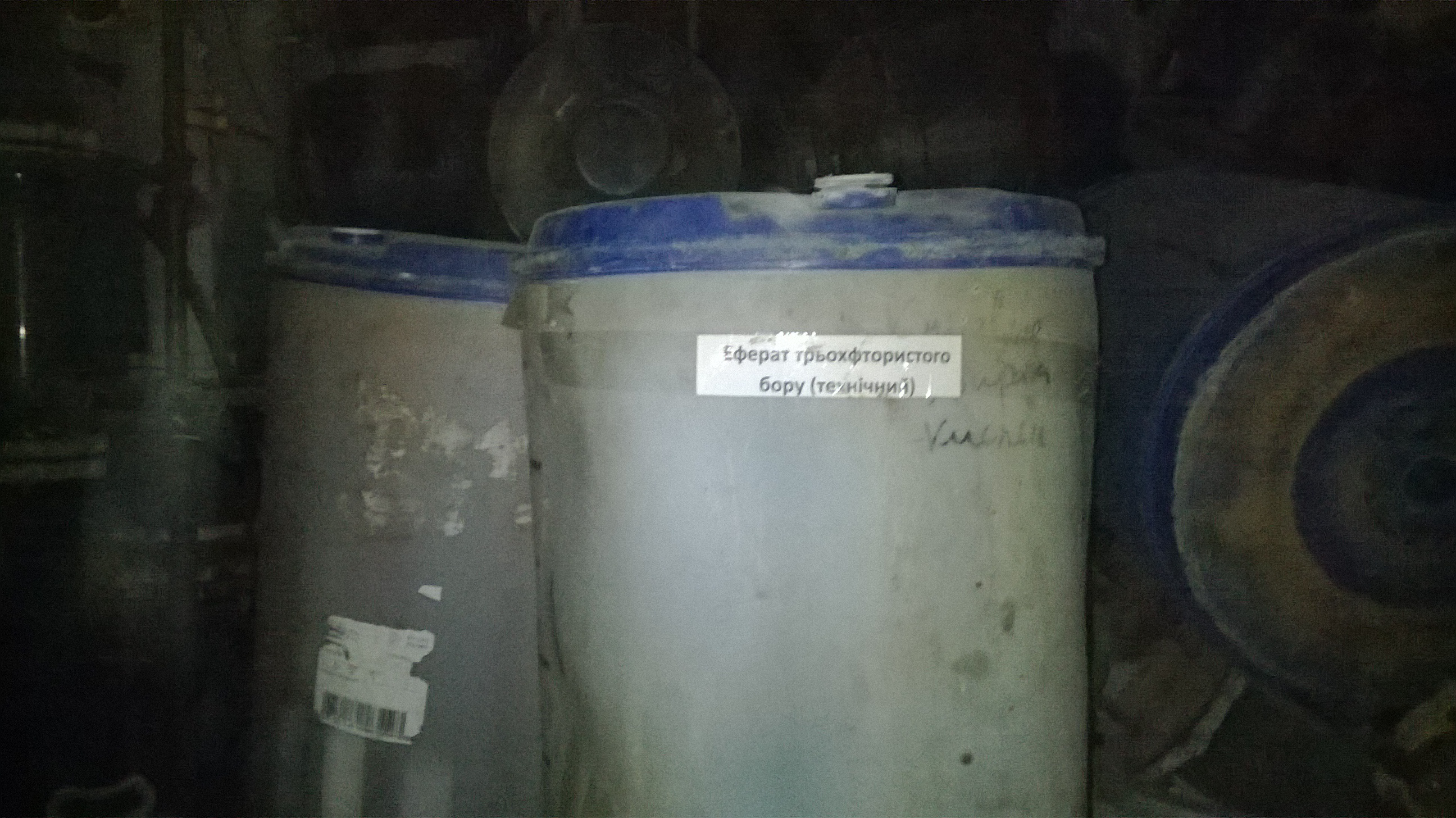

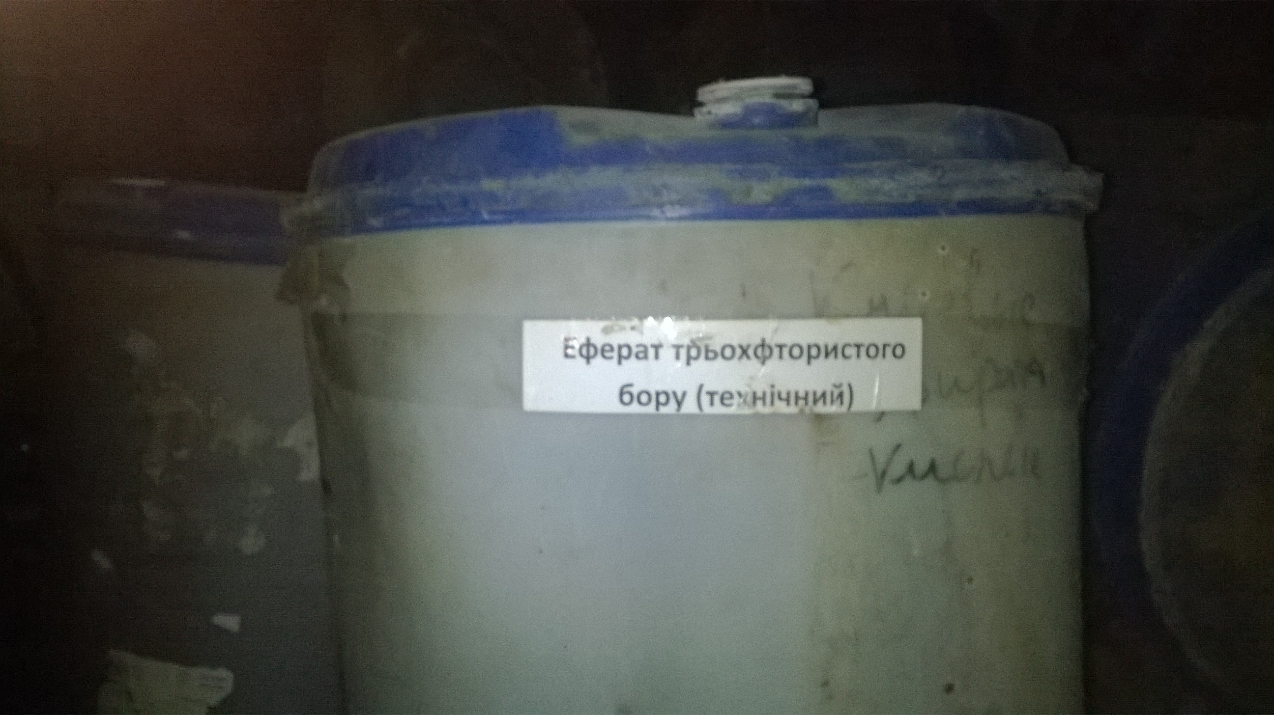

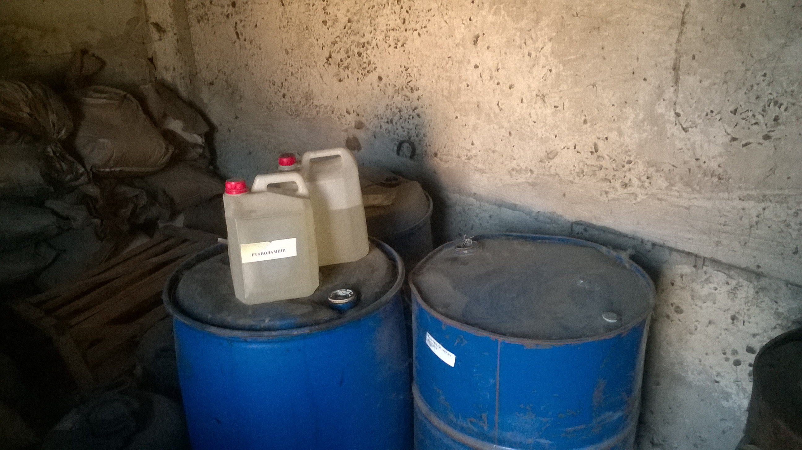

К сожалению, открыть бочку не могу, но хотя бы сфотографирую снаружи:
Эфират (сольват) трехфтористого бора. Технический.
PostPosted: 16 Aug 2018 15:52
Ефiрат должно быть, нет? А может даже Етерат, по новой номенклатуре :)
Была где-то бутылка такого реактива на складе, столетняя склянка с притертой пробкой, наверное, уже открывается только "по-гусарски". А у вас там 200л бочки стоят.
PostPosted: 16 Aug 2018 16:10
Posts: 69125
Должно бить Ефірат трифтористого бору - писали еще те грамотеи: и не по-украински, и не по-русски.

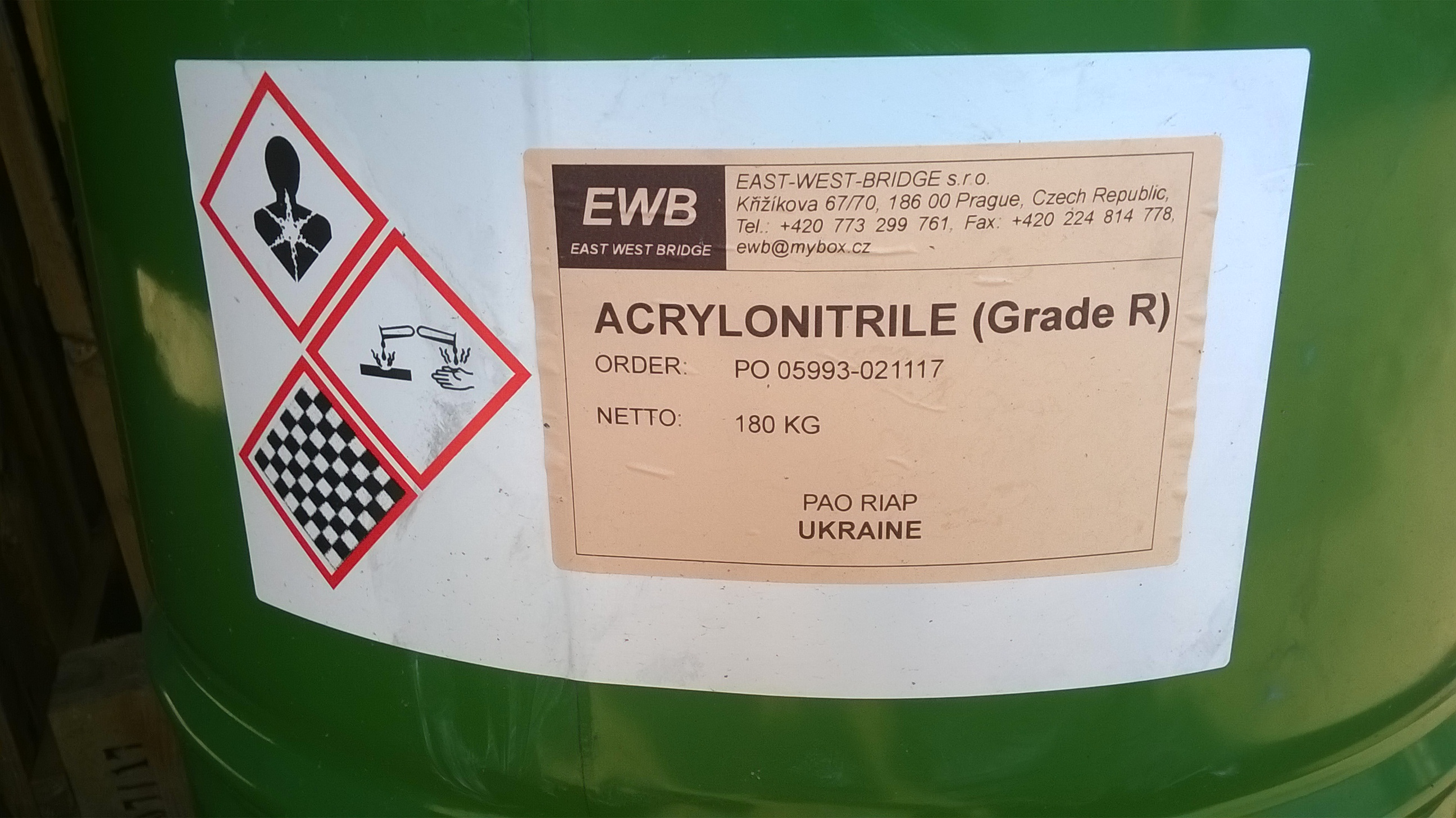

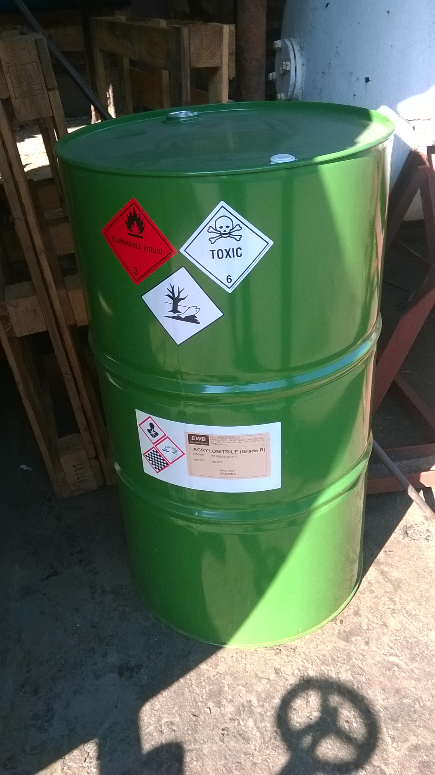

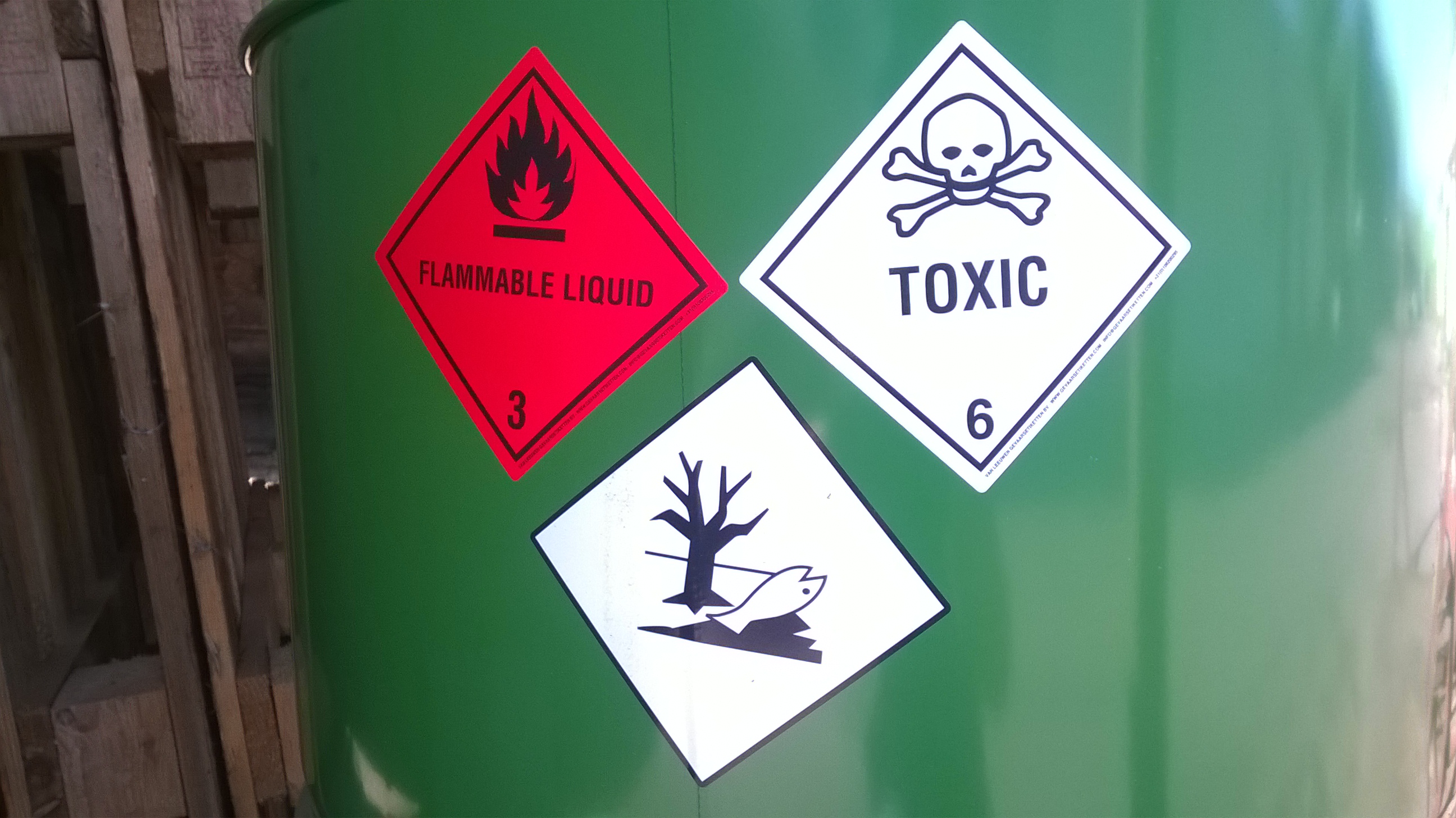

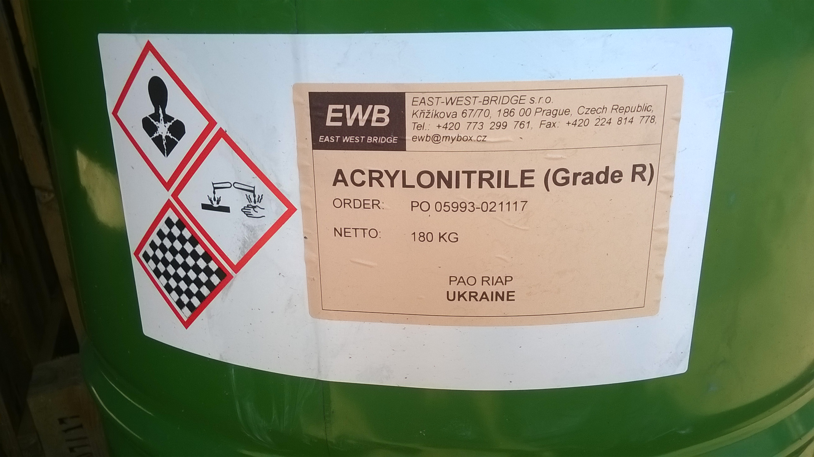

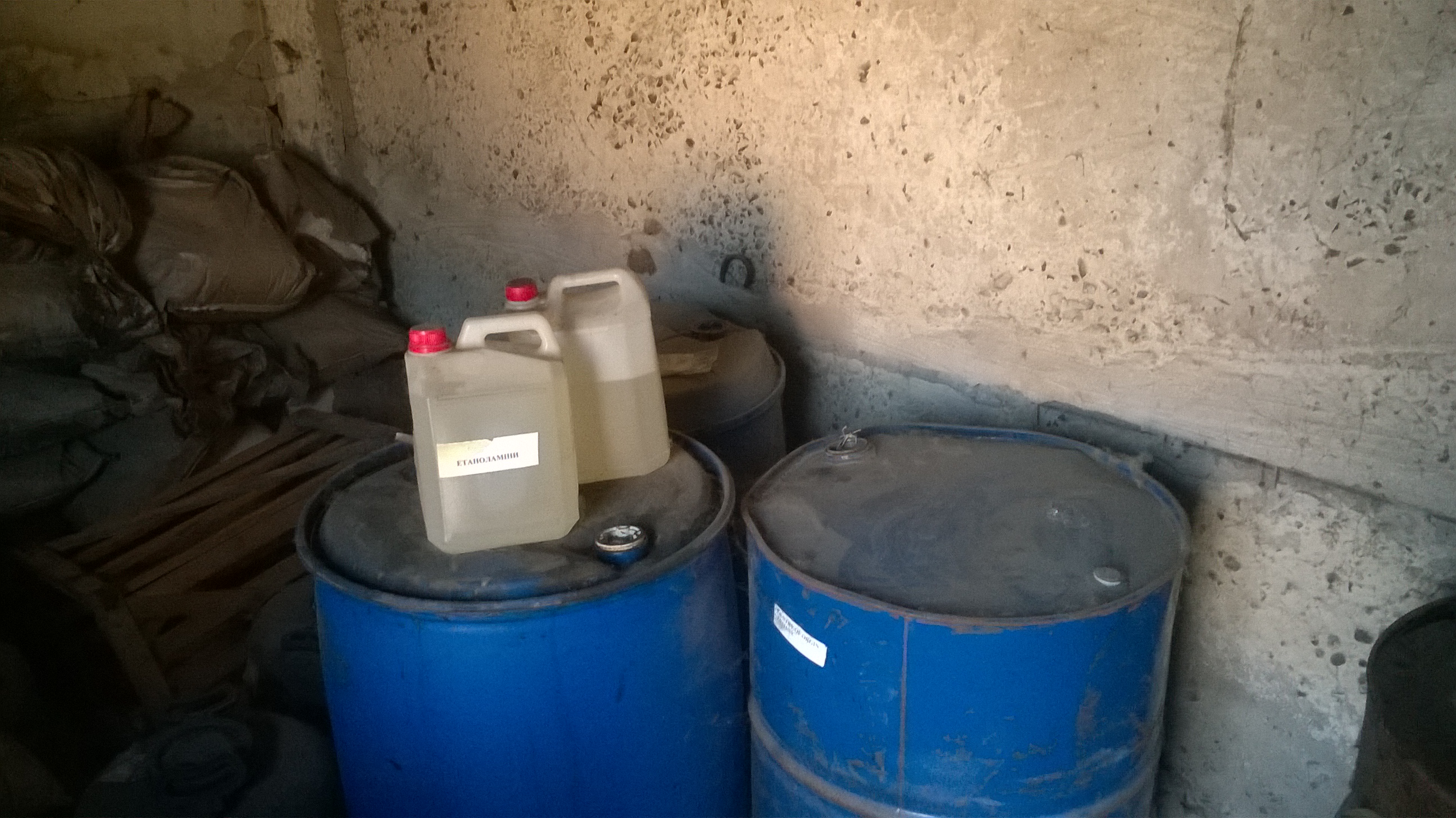

Акрилонитрил в 200-л бочке:

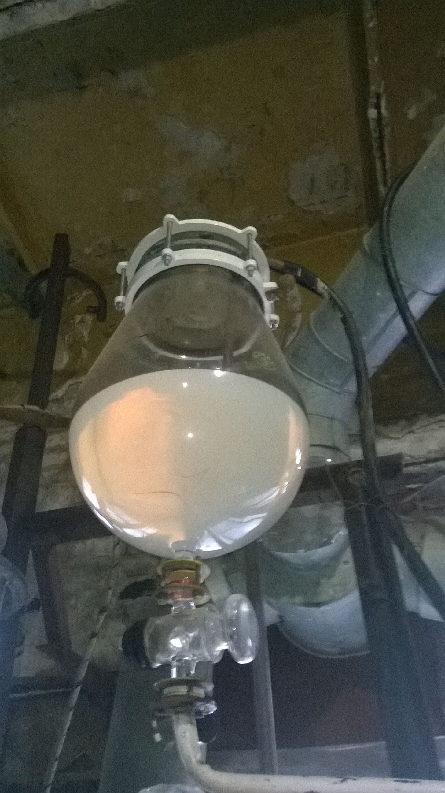

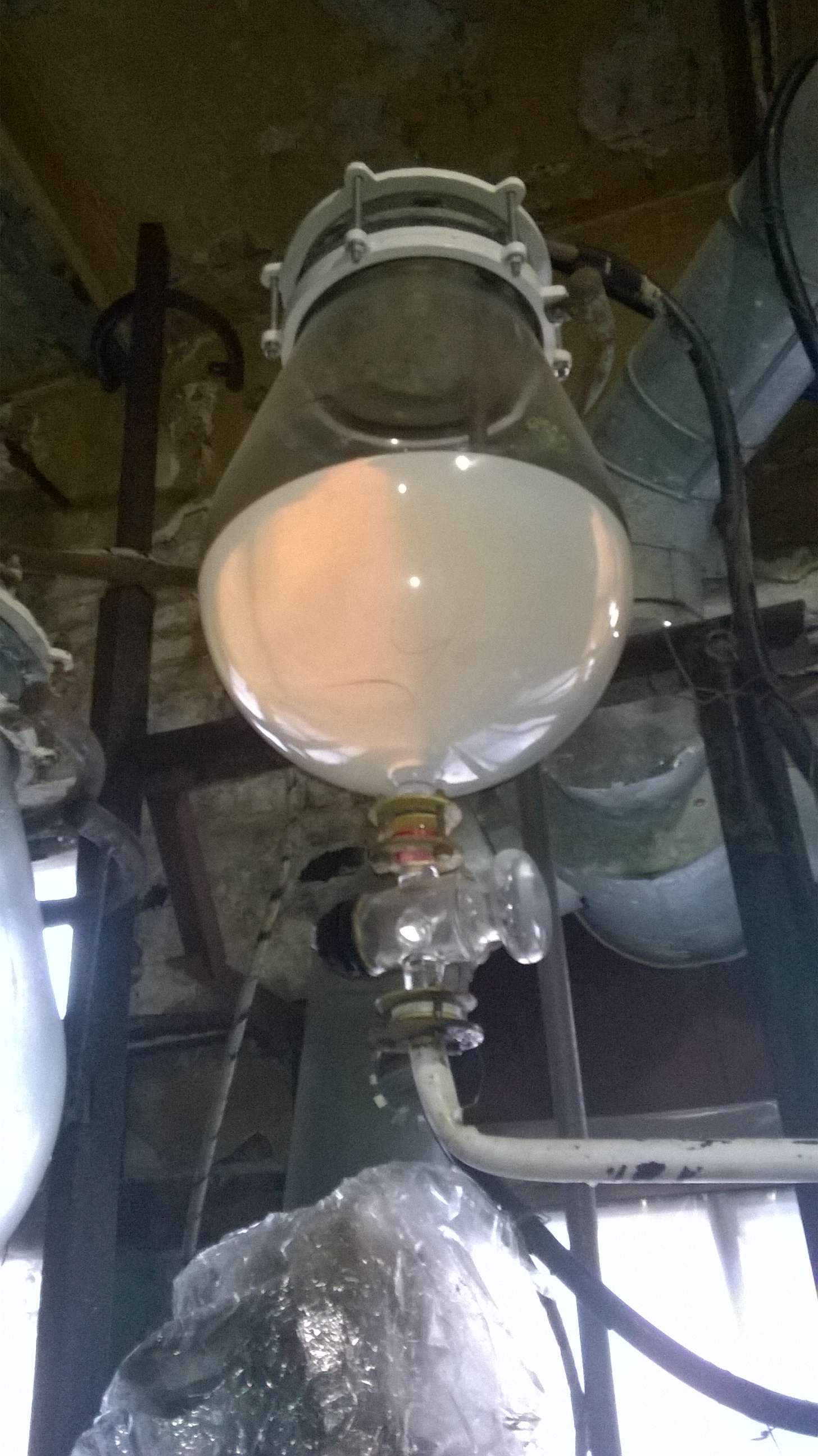

- сырье для производства отвердителей (акрилонитрил + диэтилентриамин). На заводе первое вещество называют "НАК" (нитрил акриловой кислоты), второе - "ДЭТА".
А вот сам "ДЭТА" - в стеклянном мернике (промышленный аналог капельной воронки) объемом 60-70 л:

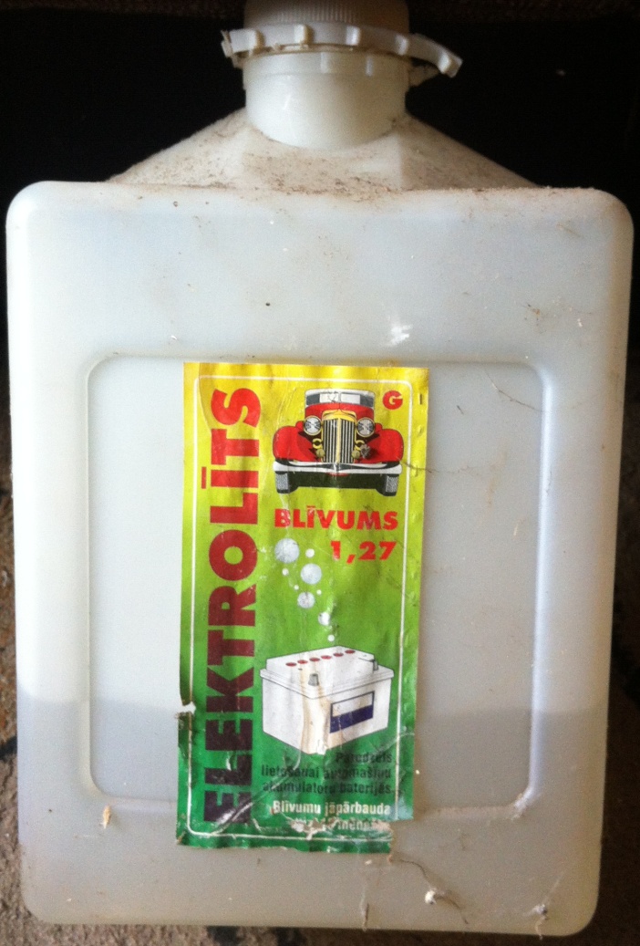

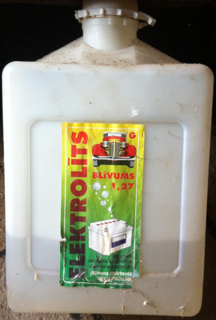

Достался электролит. Сколько процентов там H2SO4 может быть?
PostPosted: 18 Aug 2018 07:53
Posts: 69125
Насколько я понимаю, 1.27 - плотность при 20С. Посмотрите концентрацию по таблицам плотности водных растворов серной кислоты.
PostPosted: 18 Aug 2018 09:58
Posts: 2599
Спасибо за наводку :)
Глянул в книге по фотохимией, оказалось что там примерно 36% H2SO4.

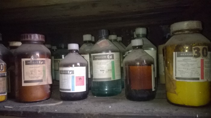

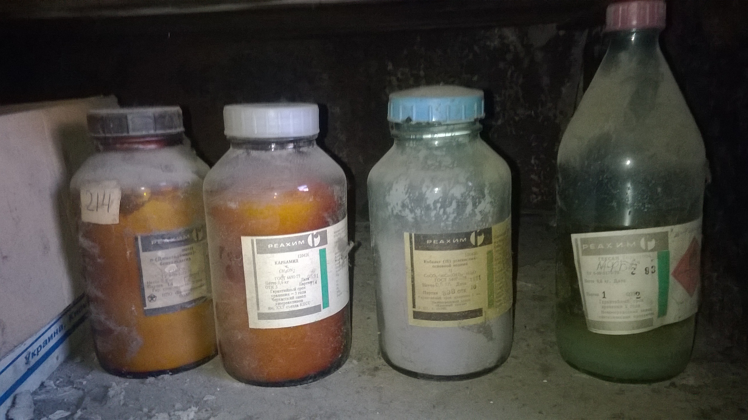

Эти реактивы остались на одном из складов на нашем заводе.

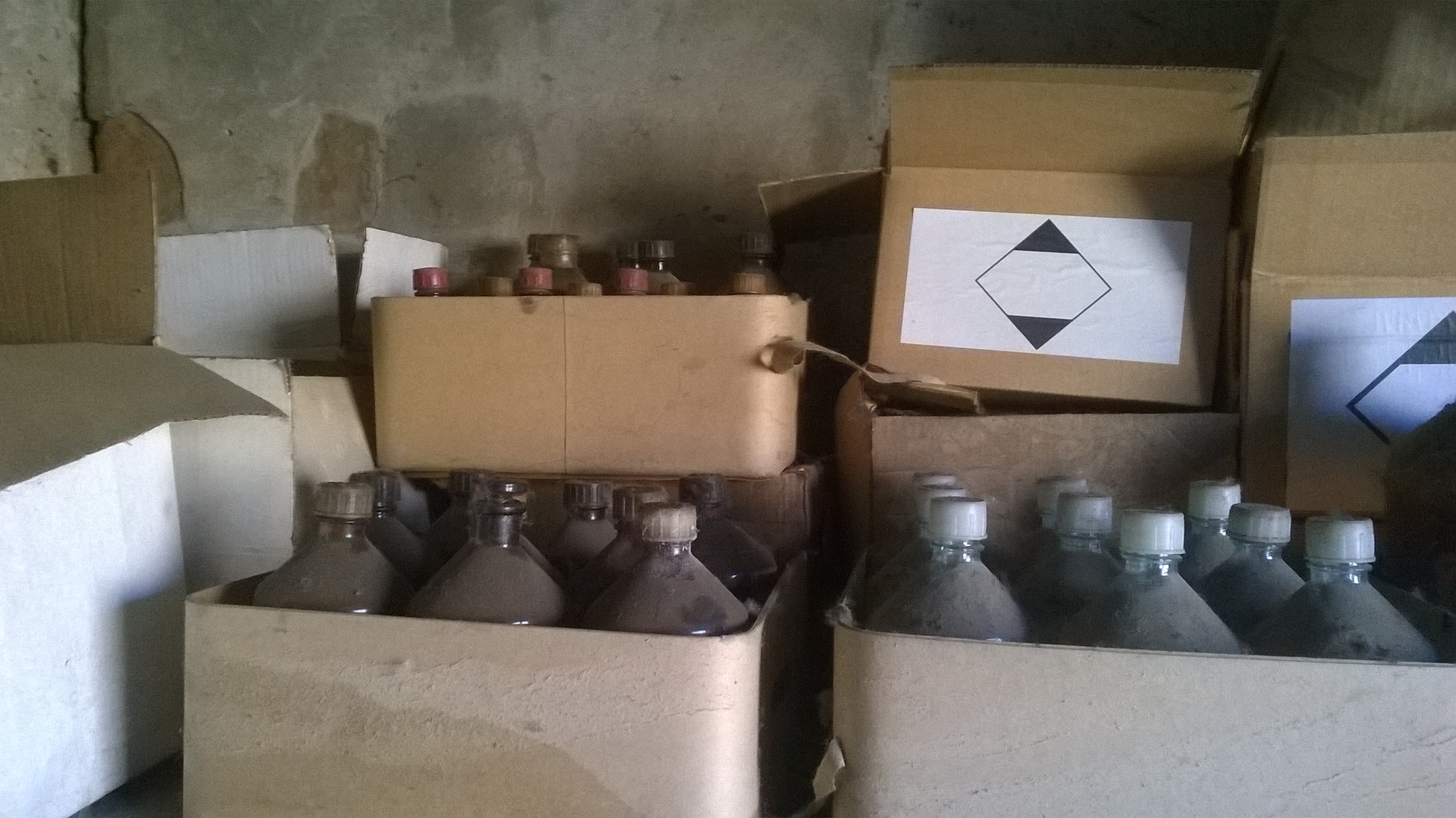

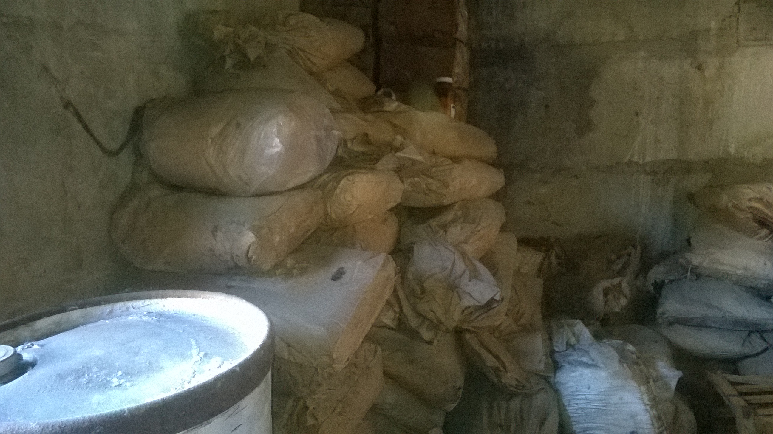

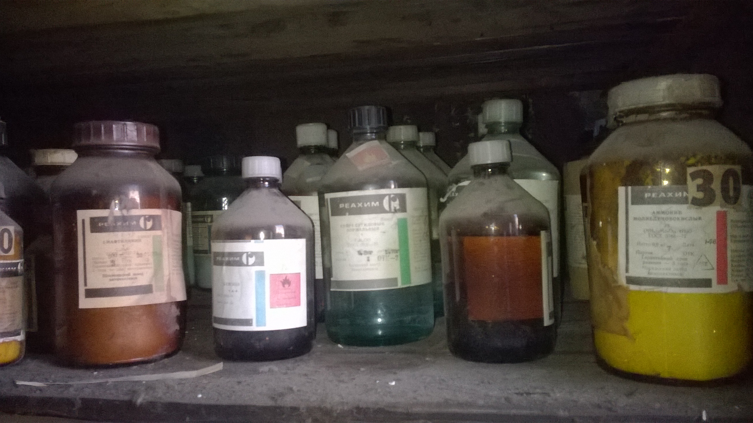

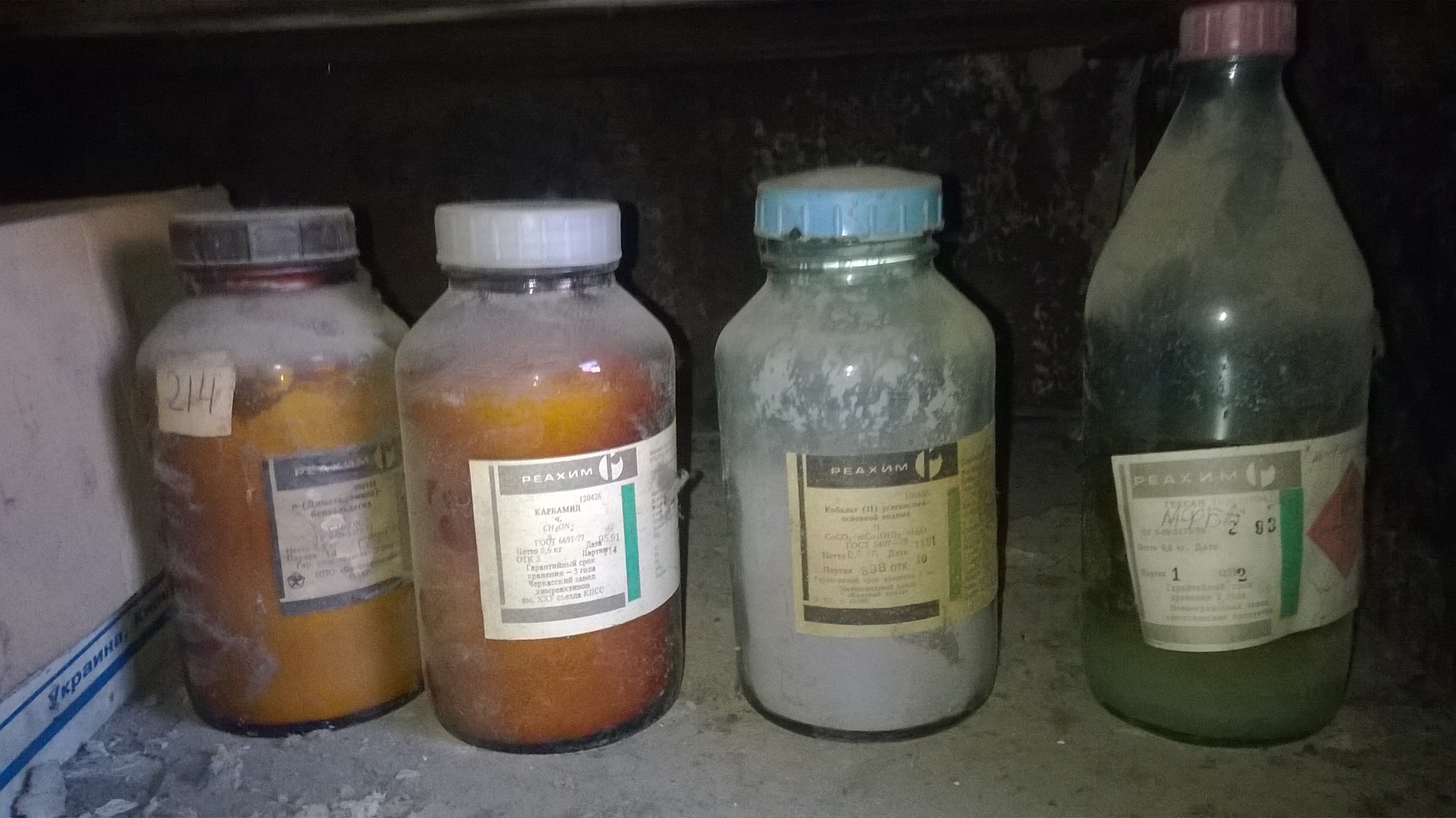

File comment: Этаноламин(ы)
File comment: Тиосульфат натрия - мешки

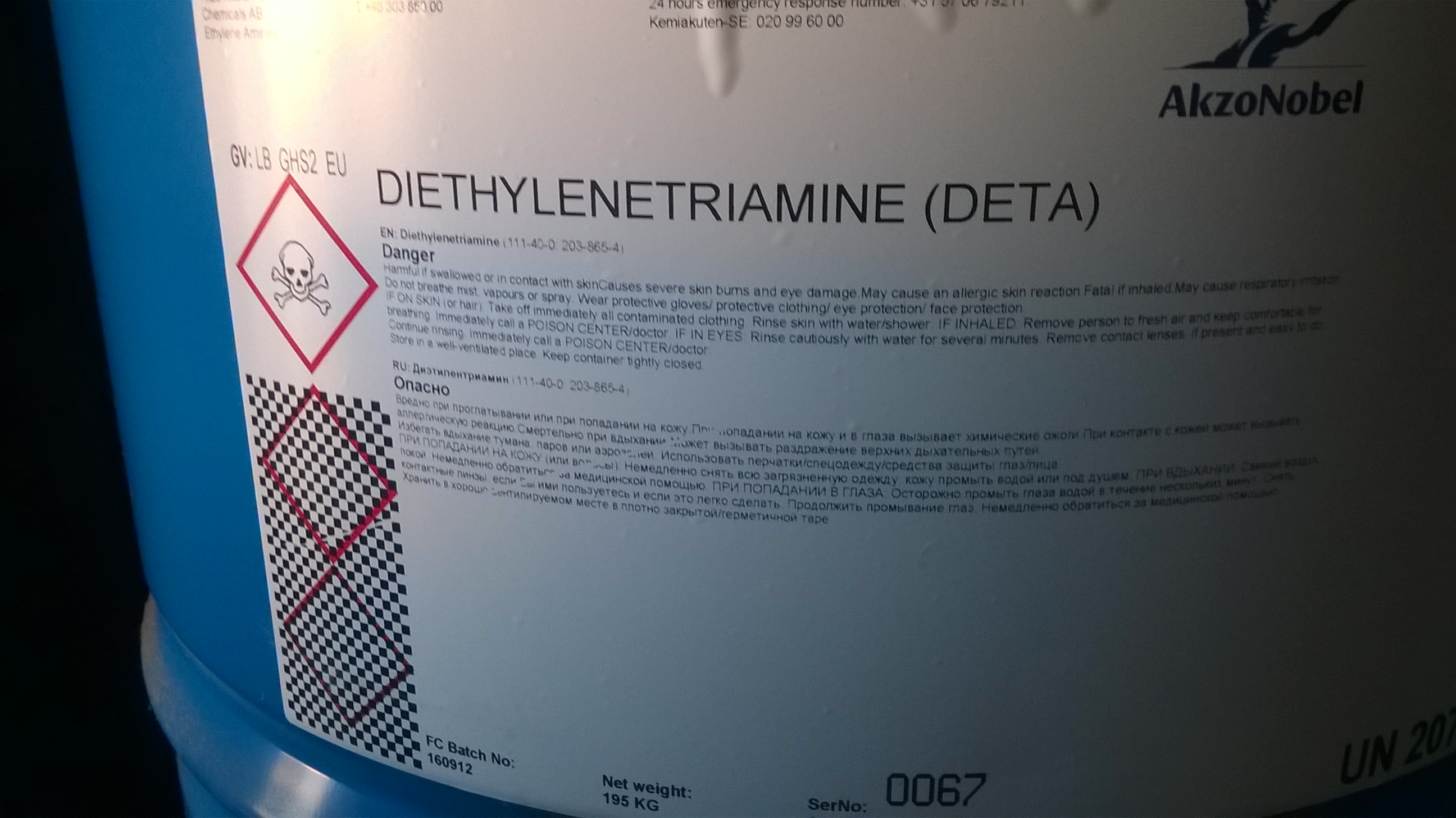

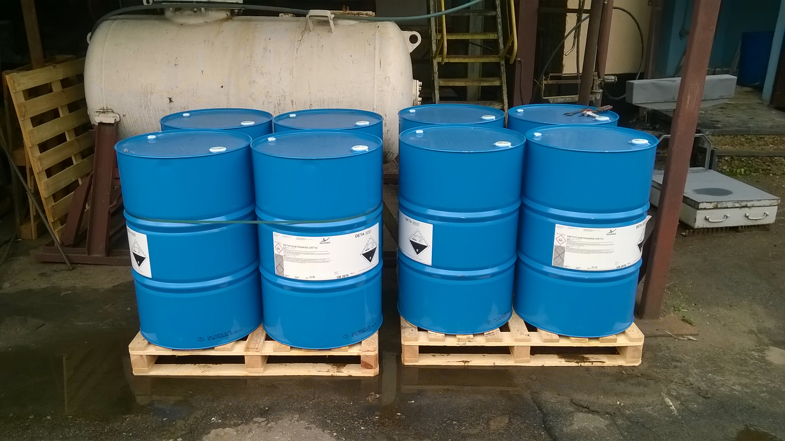

Бочка:
DETA - диэтилентриамин, ДЭТА - сырье для получения отвердителей эпоксидных смол. Например, диэтилентриамин + акрилонитрил
или диэтилентриамин + фенол и формалин (делали вчера, кстати).
Бочки с эфиратом трифторида бора (см. пост выше) - тоже не просто так: оказывается, он был сырьем для получения одного из отвердителей: эфират трифторида бора + бензиламин в среде бензола. Полученный продукт присоединения выпадал в осадок и отделялся от бензола на центрифуге.
Более того: сам продукт присоединения трифторида бора к эфиру получали на месте - из диэтилового эфира (приходил в 200-л бочках) и газообразного трифторида бора из баллонов. Реакция шла путем барботажа трифторида бора через эфир, при охлаждении - до появления белого дыма над эфиром (косвенный признак, что насыщение закончено).
Удивляюсь, как цех не взлетел на воздух или кто-то сильно не отравился - с нашей культурой производства.
Насчет грамматических ошибок на украинской этикетке эфирата трифторида бора (обсуждалось выше) - аналогичные ошибки есть и в технологическом регламенте.
_____________________-

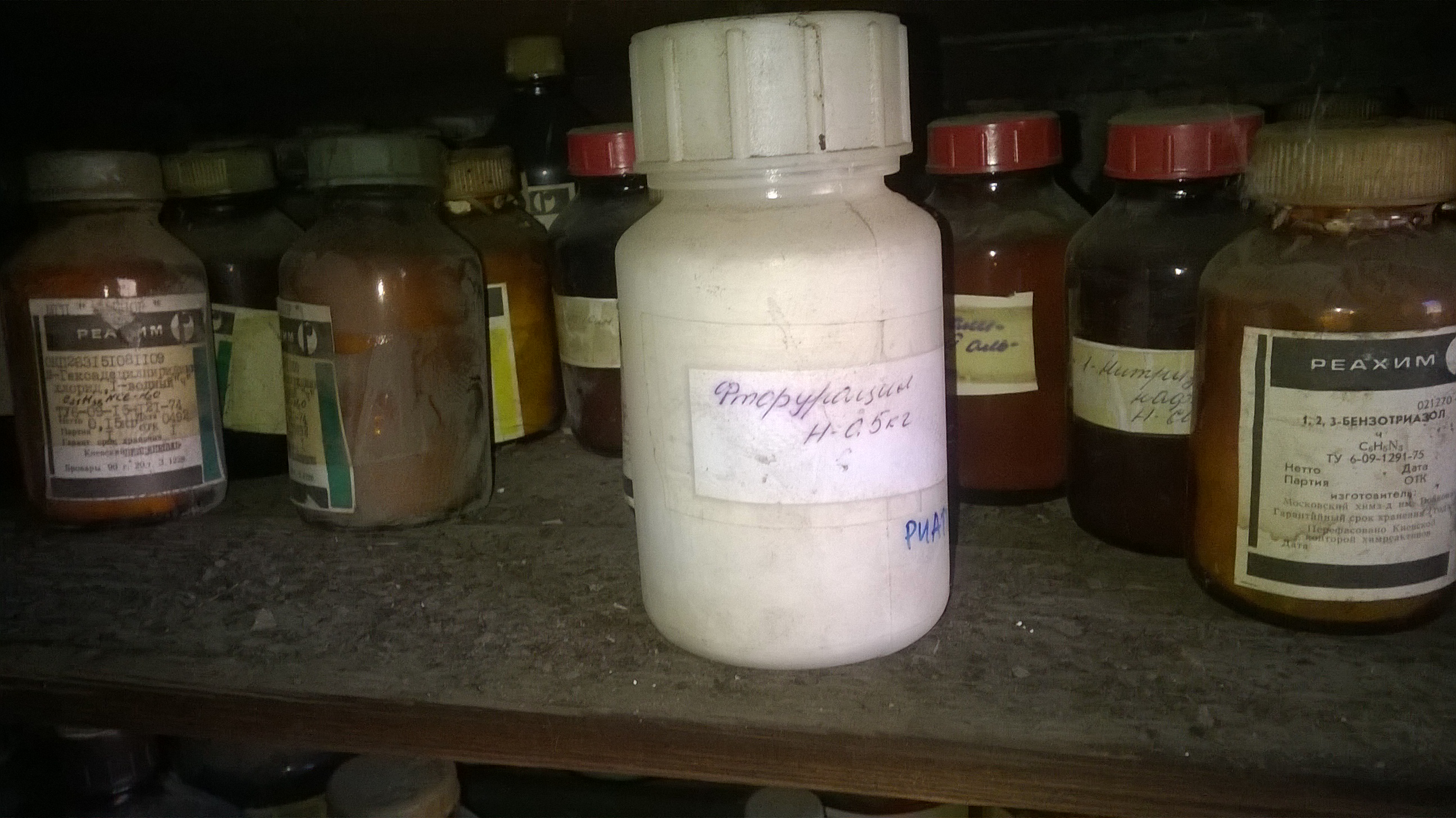

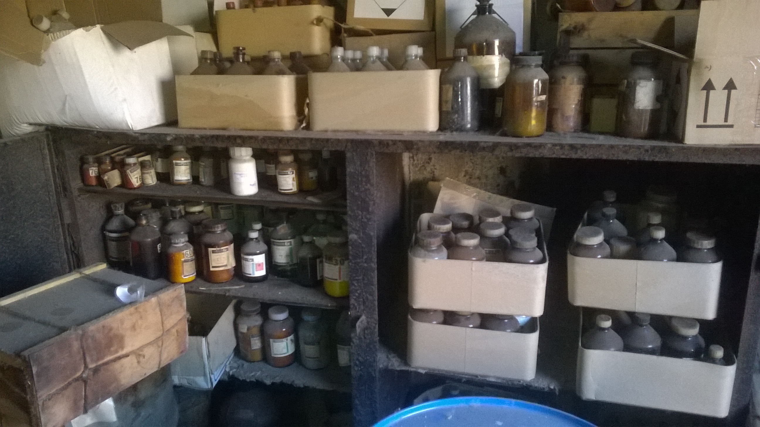

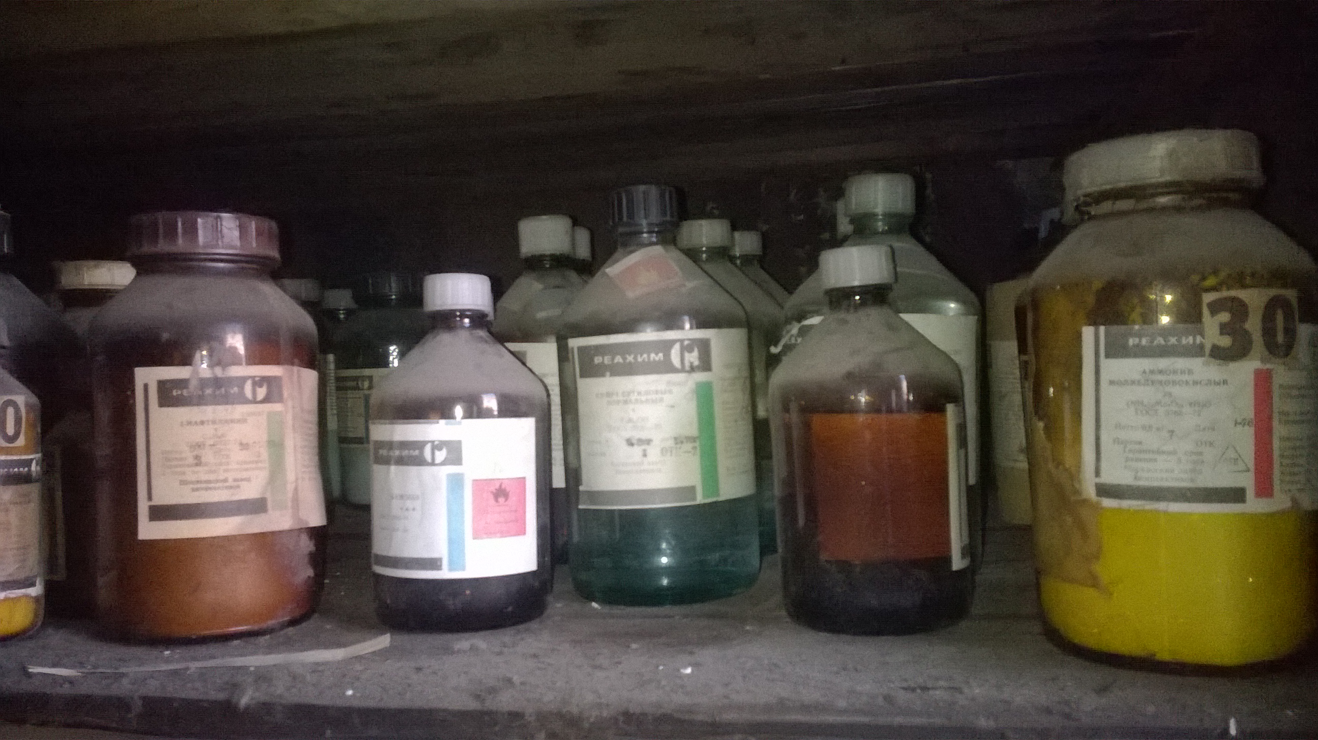

Для чего были нужны реактивы в баночках - могу только догадываться.
Фторурацил - антиметаболит (противоопухолевый препарат): читал, слышал, но до этого не видел.

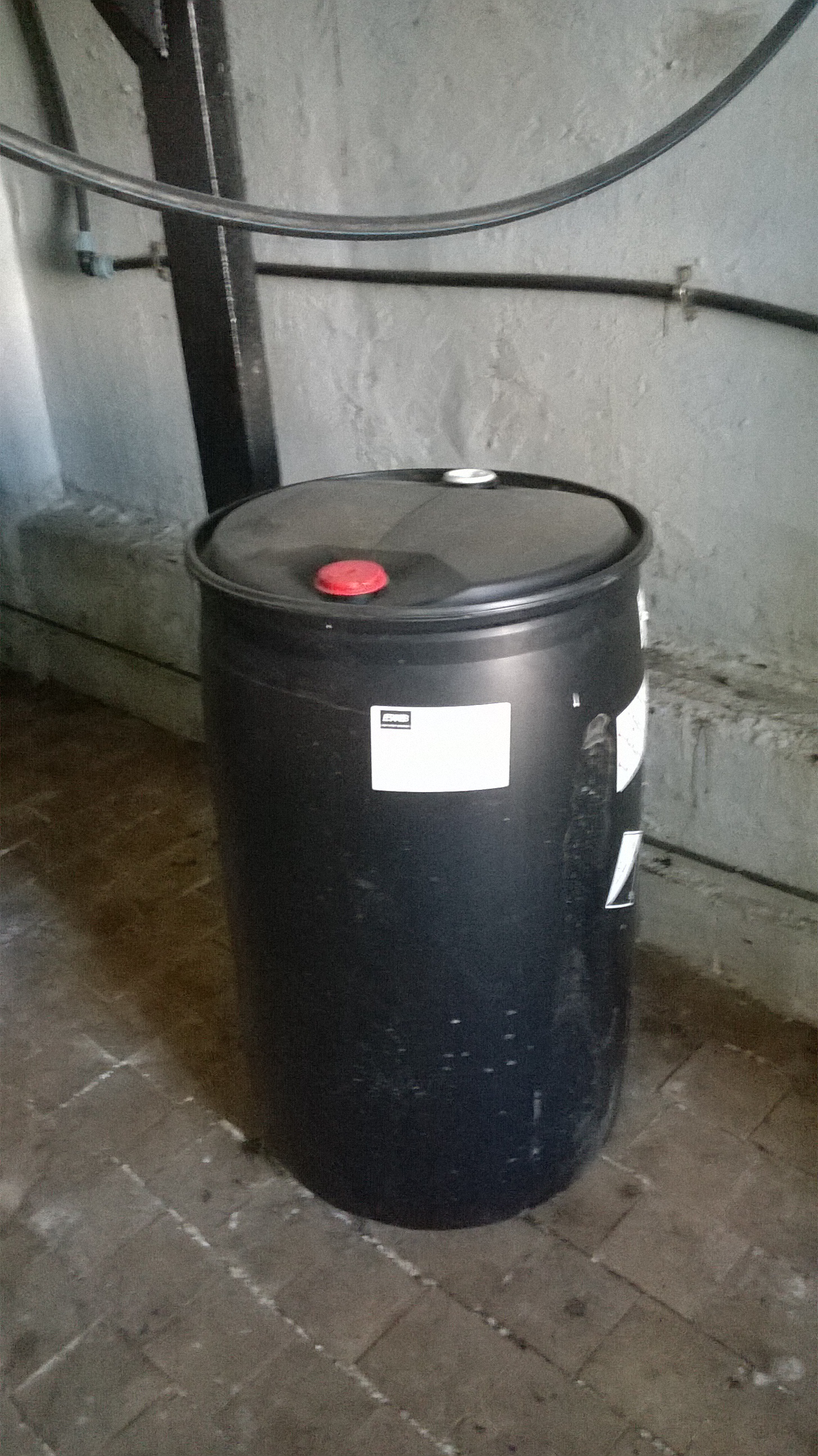

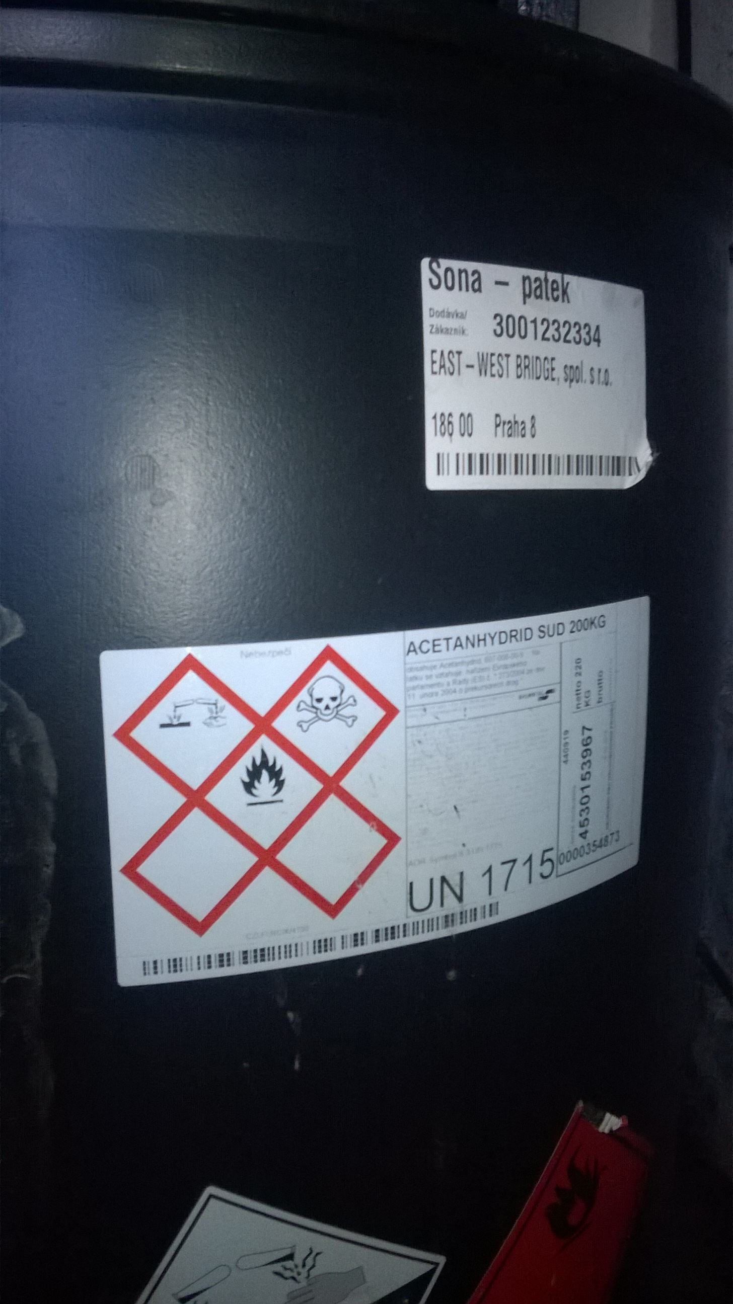

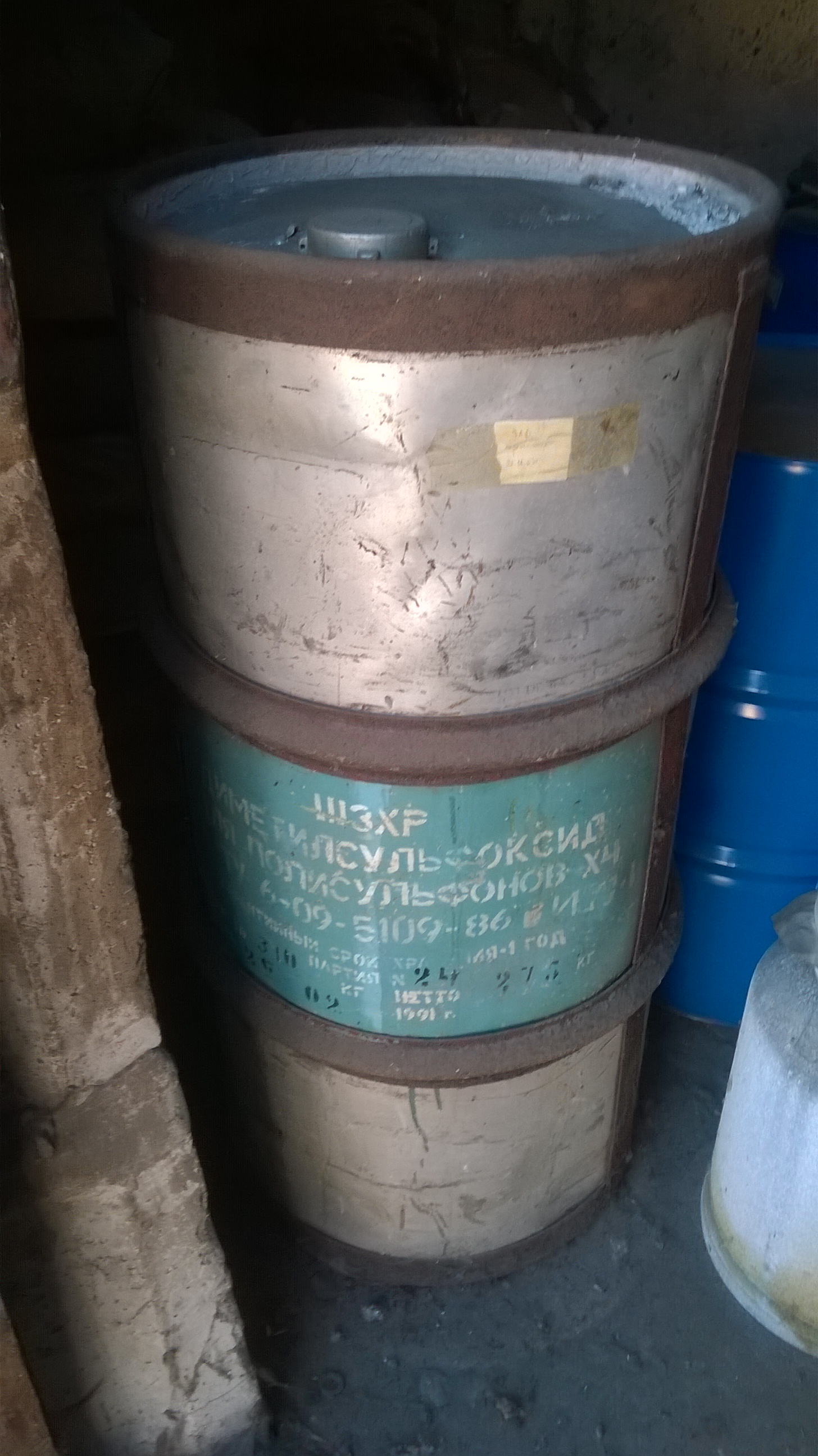

PostPosted: 24 Aug 2018 12:53

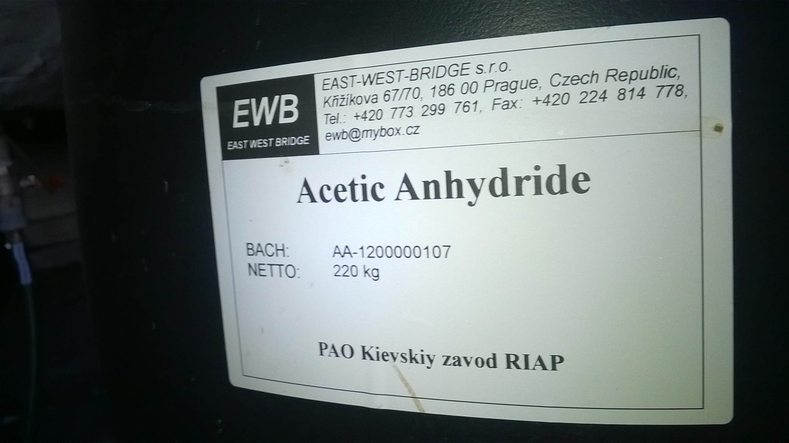

Бочка из-под уксусного ангидрида. Из него сделали одну из марок отвердителя эпоксидной смолы. Себациновую кислоту грели с уксусныным ангидридом - на первой стадии образовывался смешанный ангидрид себациновой и уксусной кислот, на второй - циклический полимерый ангидрид себациновой кислоты - он и служит отвердителем. Ангидрид себациновой кислоты сливали в виде расплава, давали застыть и измельчали молотками или кувалдометрами.
И на первой, и на второй стадии из реакционной массы отгонялась уксусная кислота, которую нейтрализовали едким натром. Обе стадии вели при нагреве.

Если есть возможность что то из этих склянок схабарить, то надо брать самое интересное.
И на 5 фото в белой банке написано не "фторуранил"?
PostPosted: 24 Aug 2018 15:33
Posts: 69125
"ФторураЦил" - это интереснее.
Возможности брать пока нет - некуда.
PostPosted: 25 Aug 2018 15:14
бензотриазол я помню как добавку в проявитель
PostPosted: 25 Aug 2018 17:43
Posts: 2599
Видимо я не правильно прочитал))
Я бы взял бы)
PostPosted: 25 Aug 2018 17:44
Posts: 2599
Спросил у отца, тот сказал что использовалось в цветной фотографии.

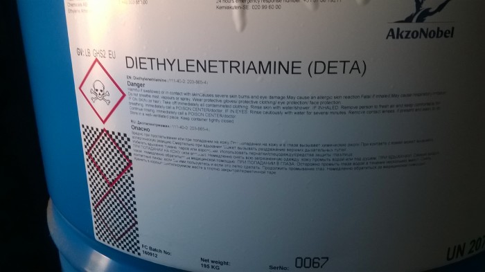

DETA (ДЭТА) - диэтилентриамин. Исходный продукт для получения отвердителей эпоксидных смол. 4 - 200-л бочки.
Один компонент привезли, а второй - акрилонитрил - неизвестно, когда будет. Кстати, это вещество здесь называют "НАК" - нитрил акриловой кислоты. А то на заводе уже кое-кто захотел, чтобы мы и в субботу выходили (в будни - дают нам сизифову работу, чтобы только не гуляли, а в выходные - наконец настоящая работа появилась). Но начальник успокоил: "НАК-а нет".
