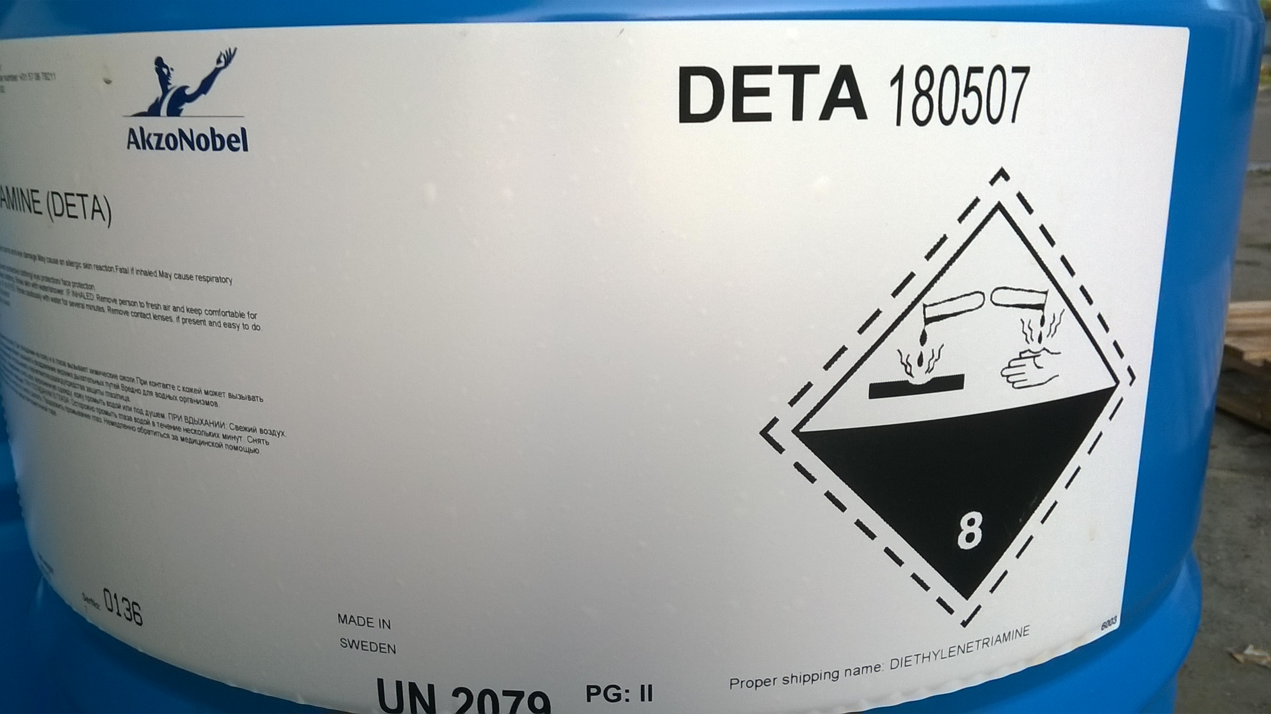

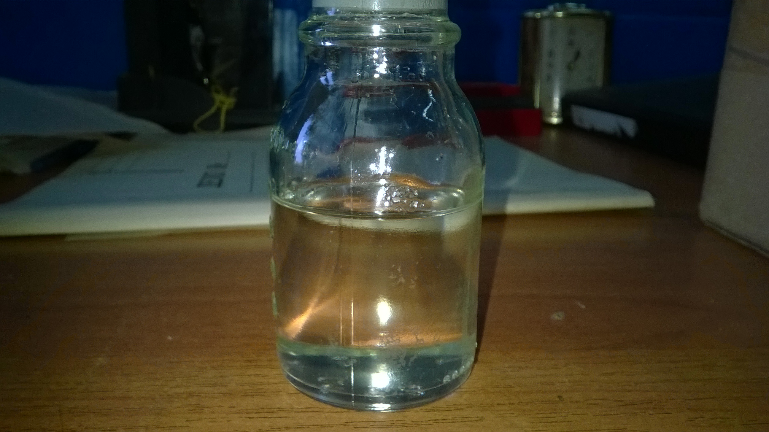

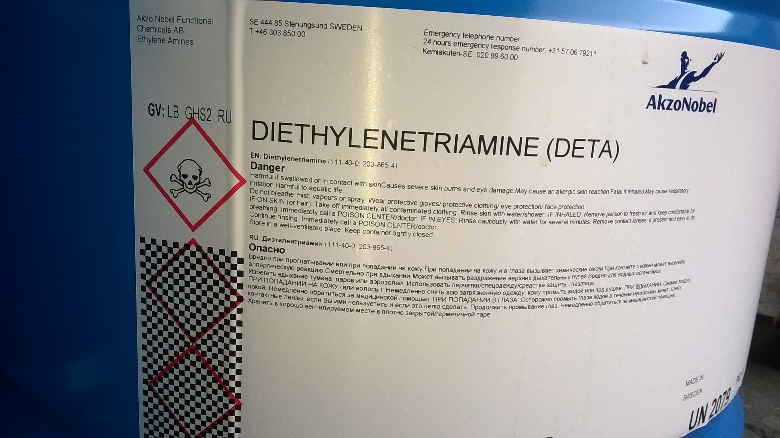

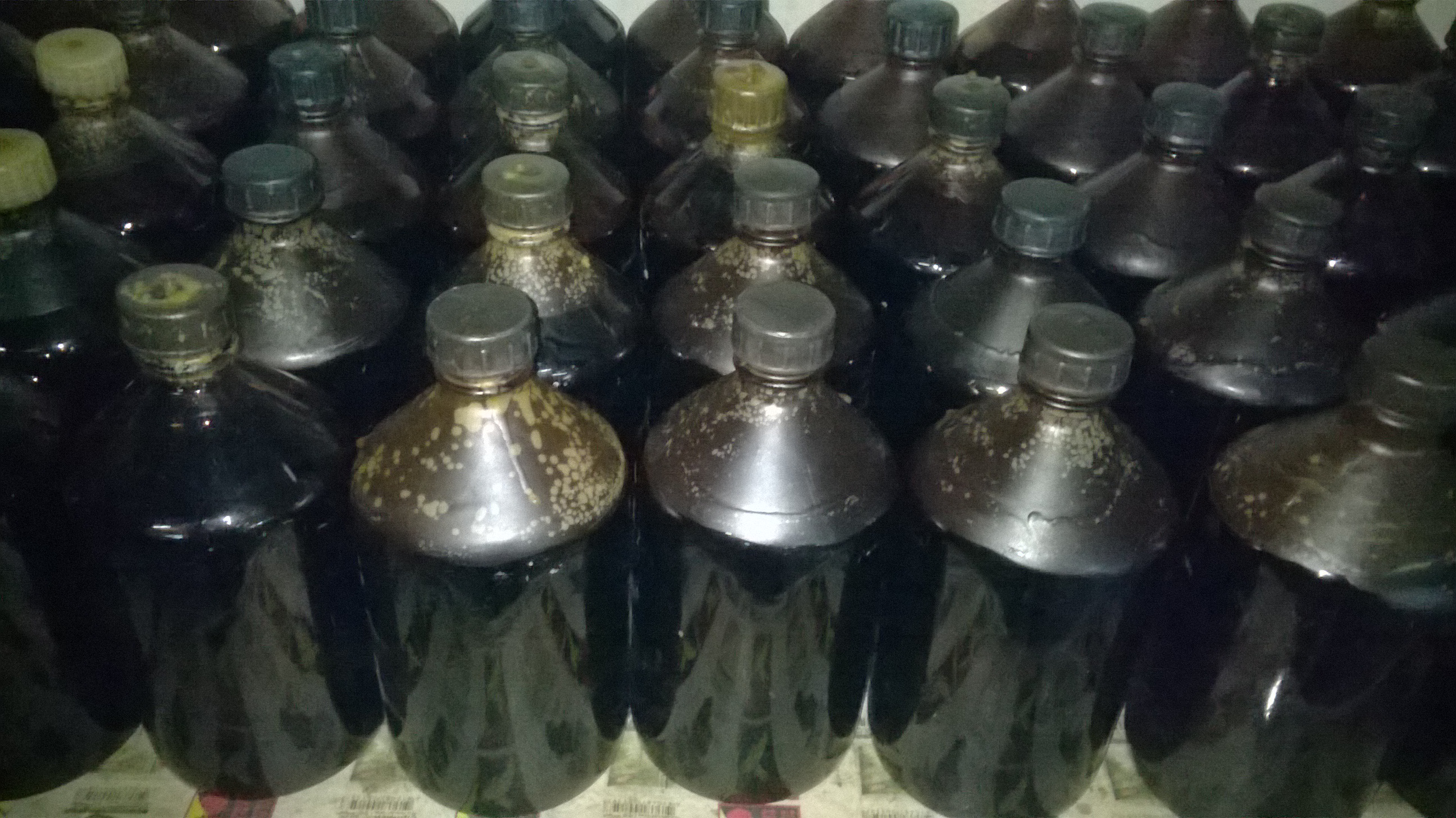

PostPosted: 31 Aug 2018 16:25

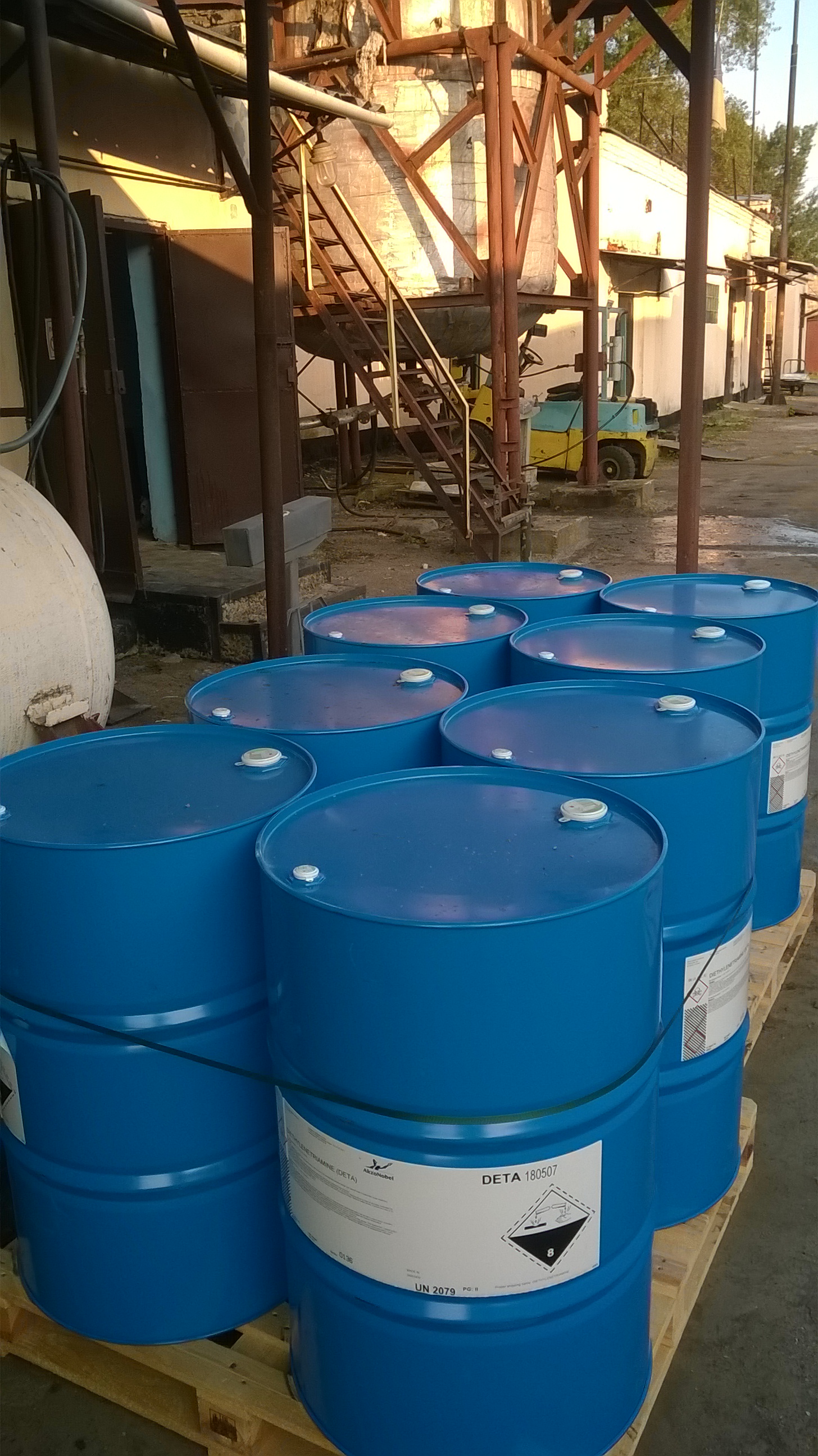

Еще фото.
Текст этикетки читается, хотя перевод немного костноязычный.
Я ошибся: бочек не 4, а 8.

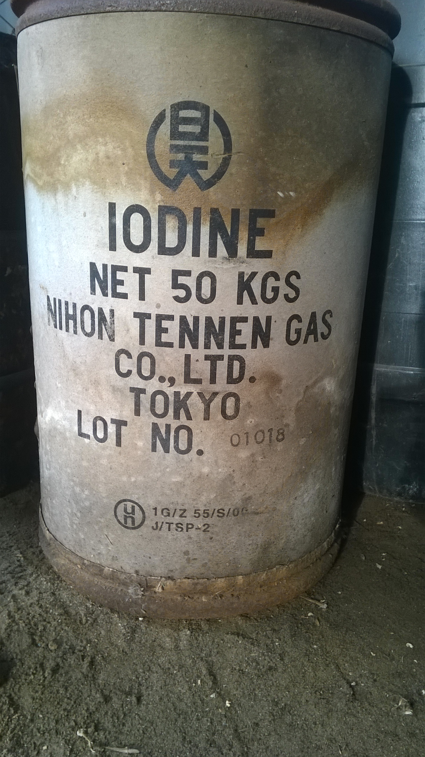

PostPosted: 08 Sep 2018 06:49

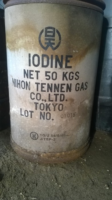

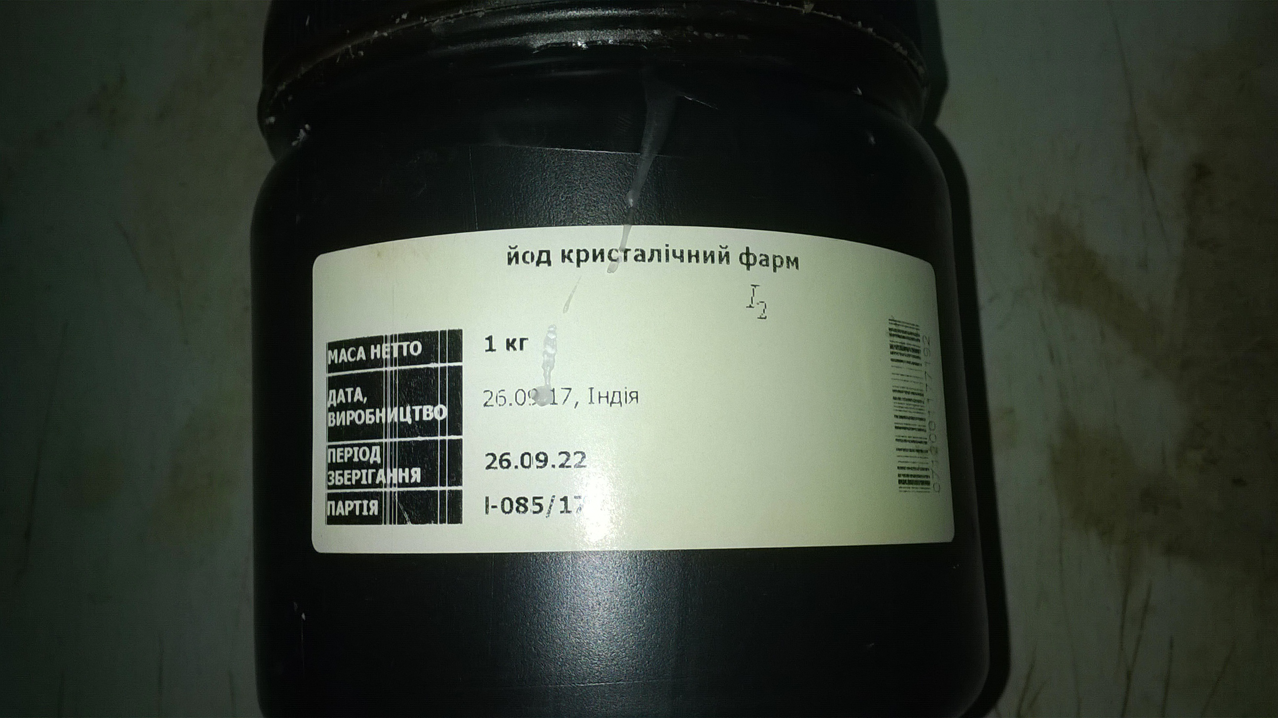

Иод (был когда-то)

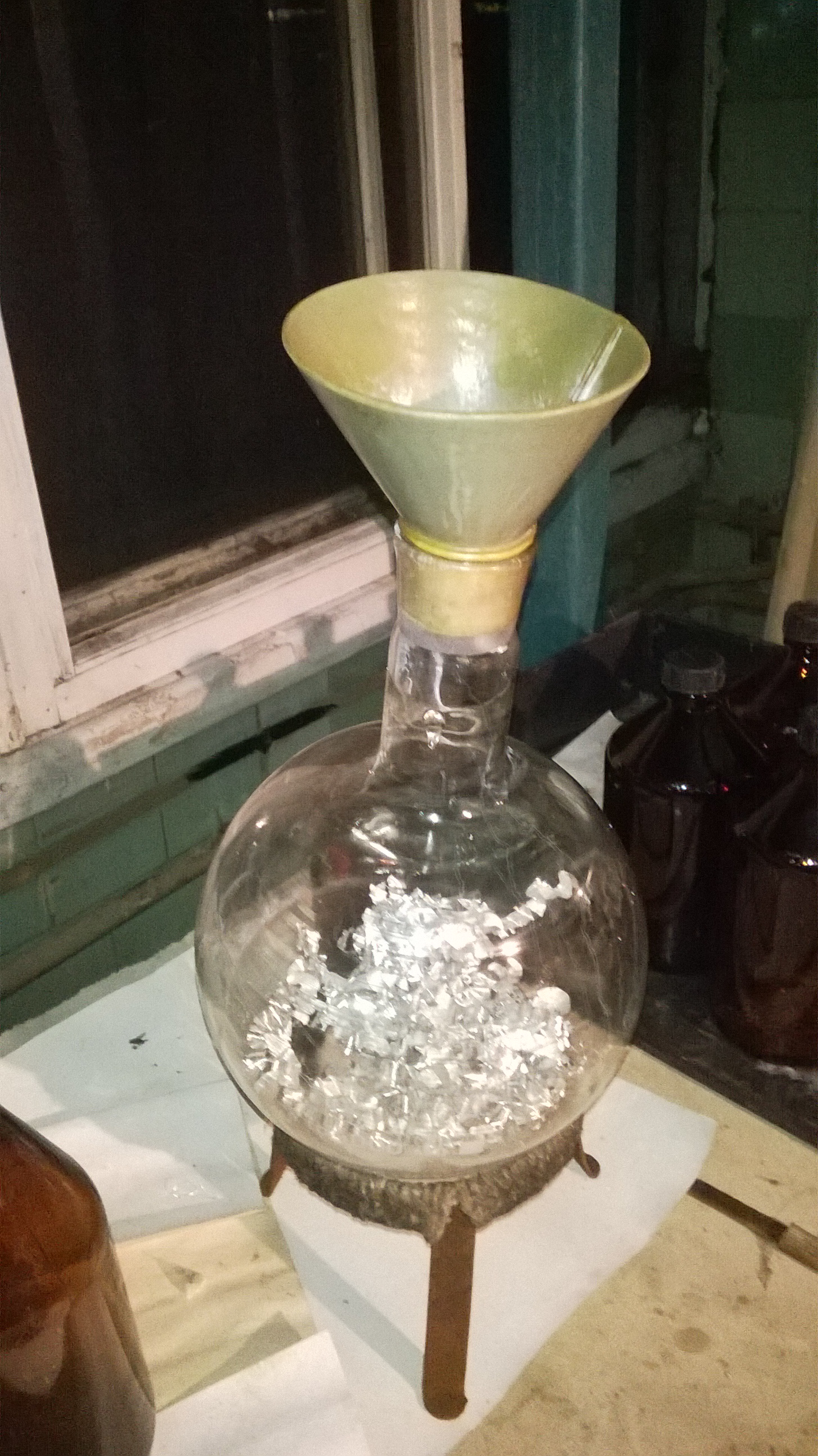

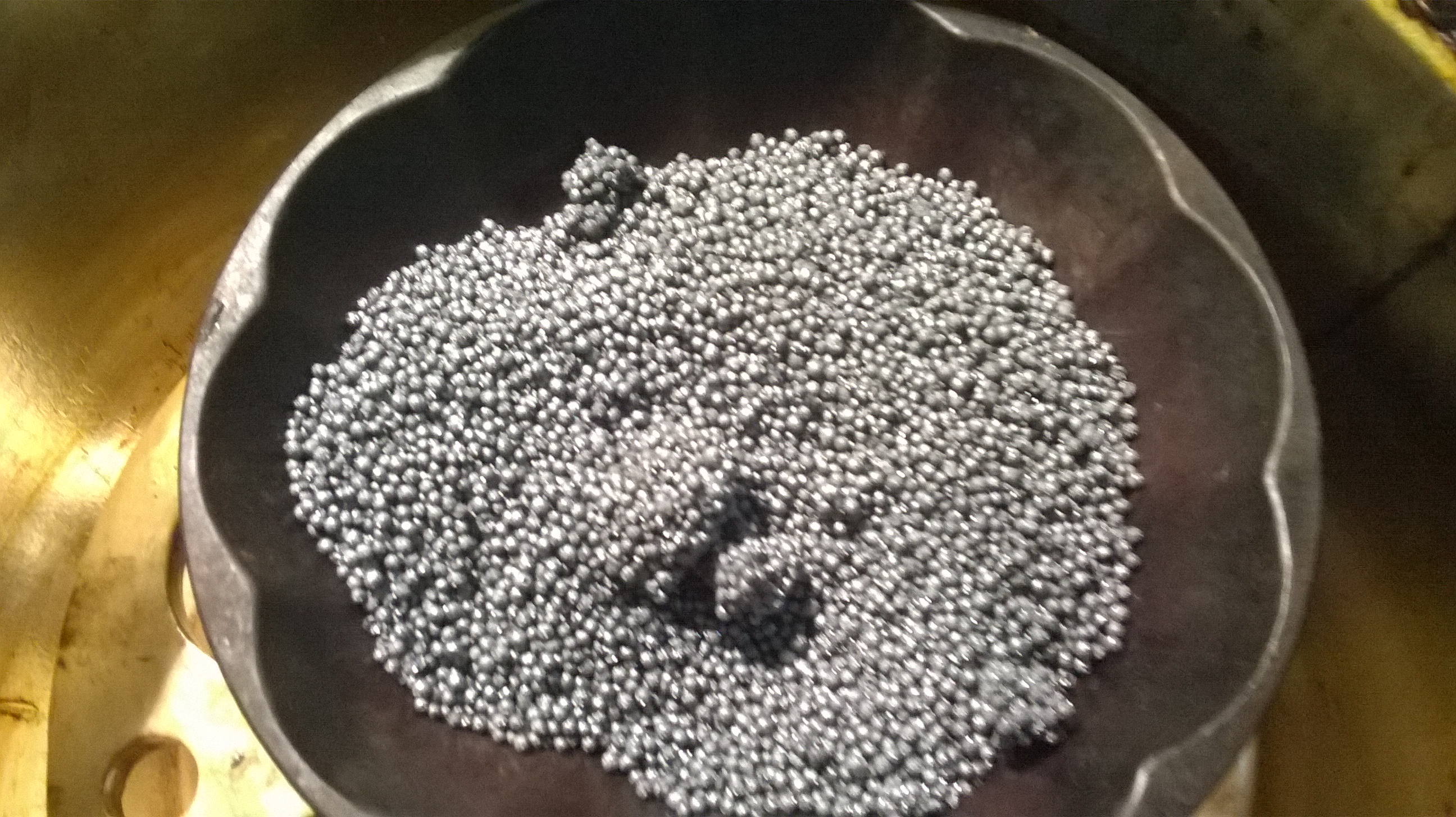

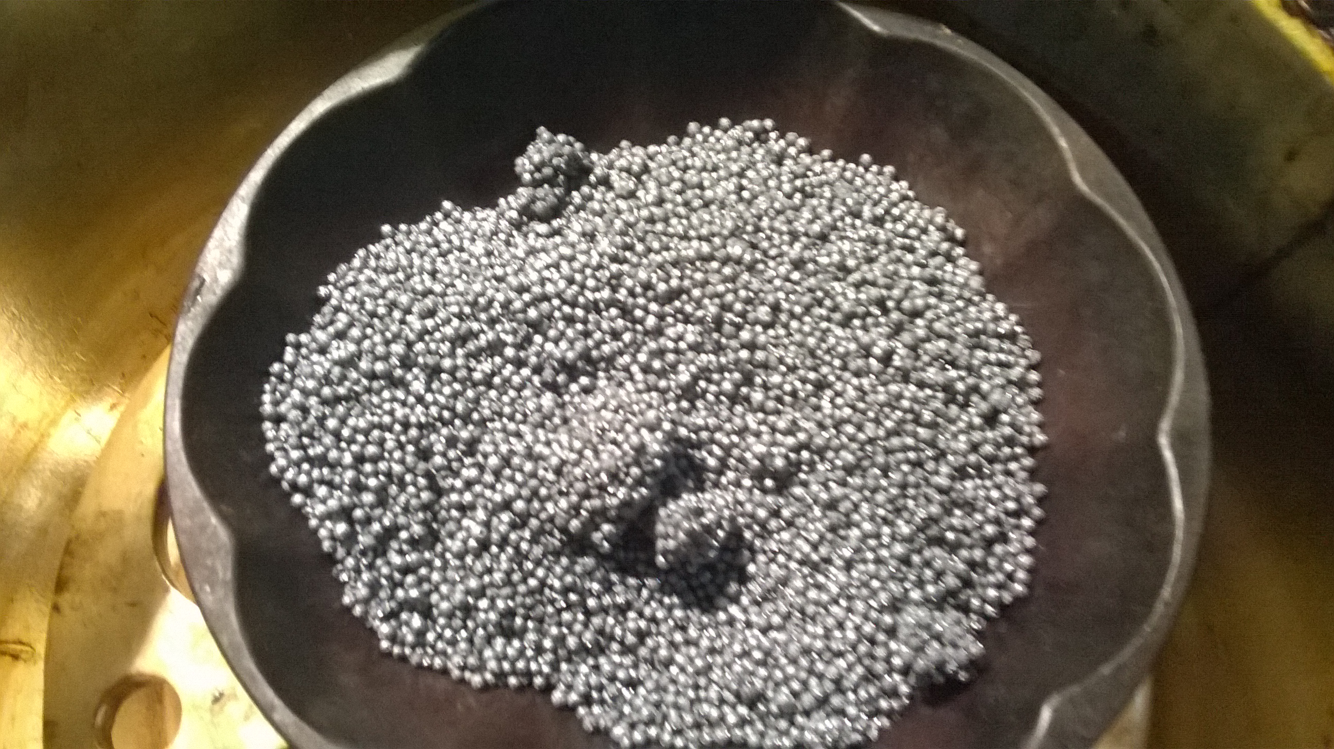

PostPosted: 11 Sep 2018 00:39

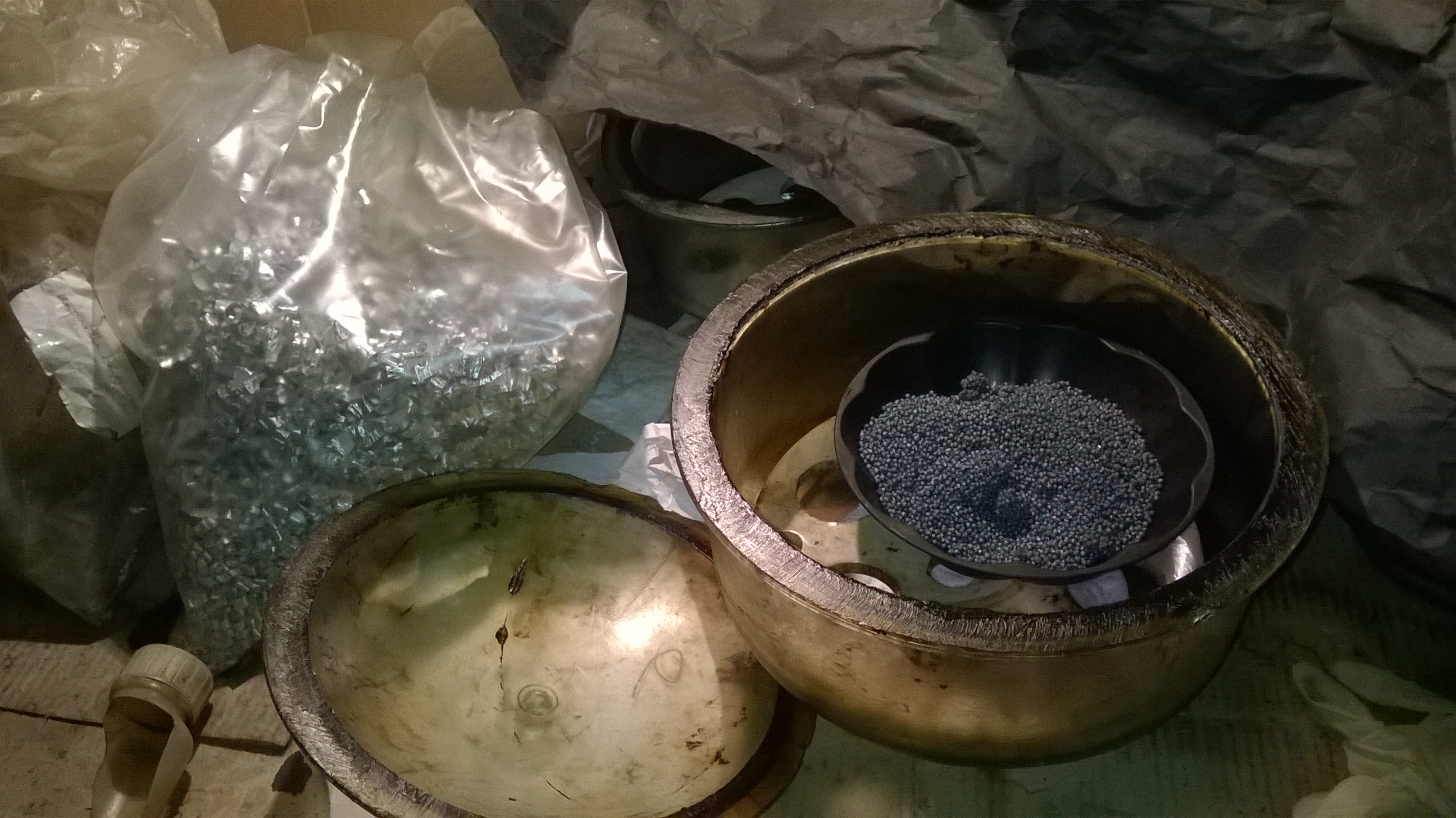

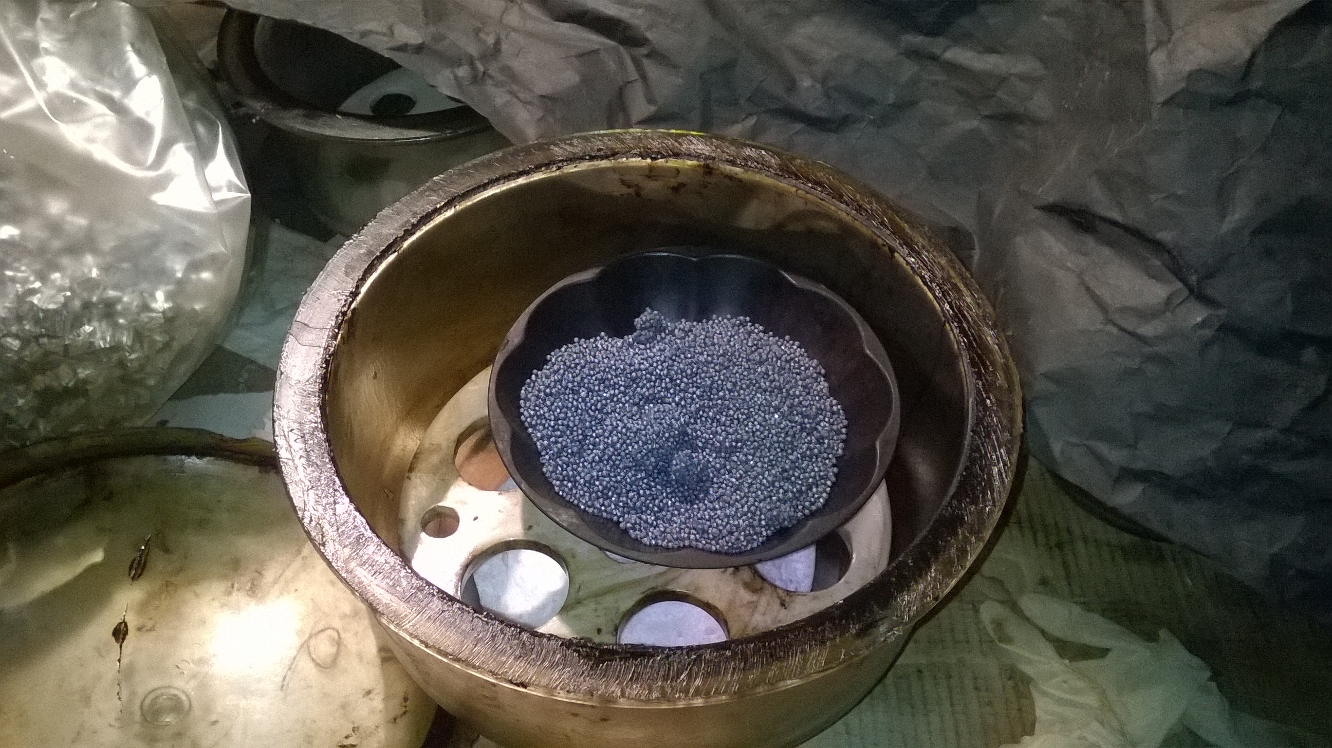

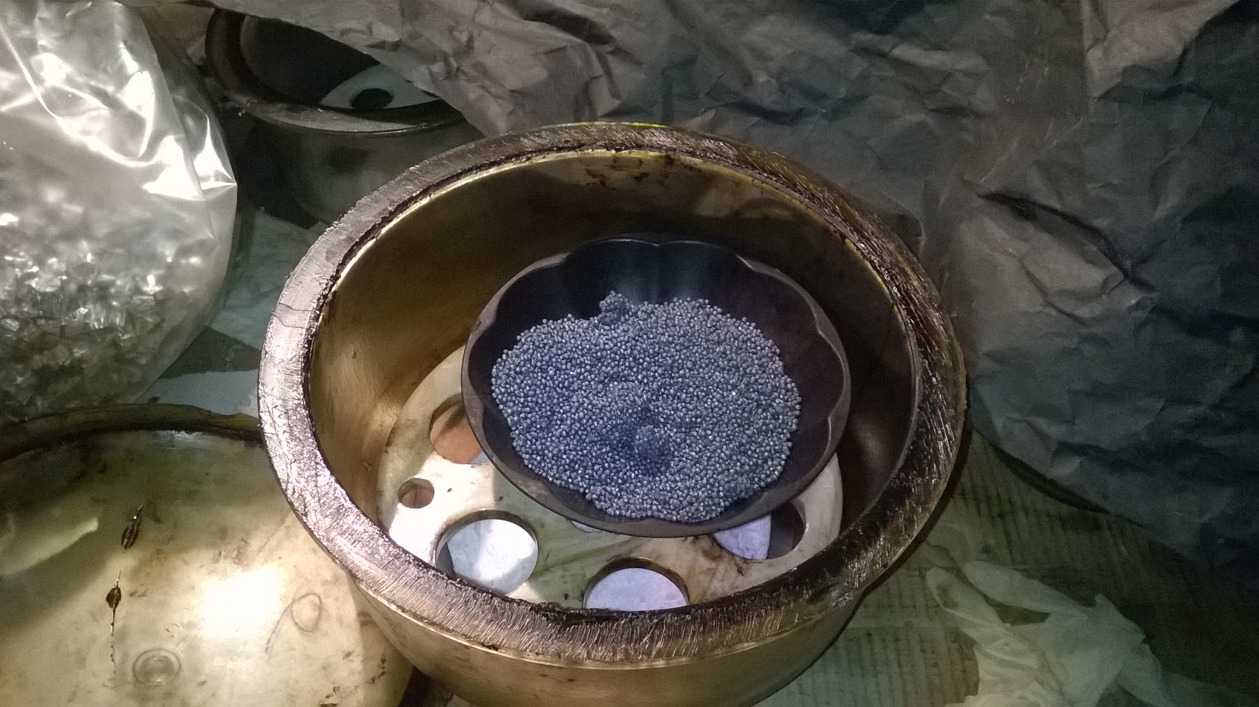

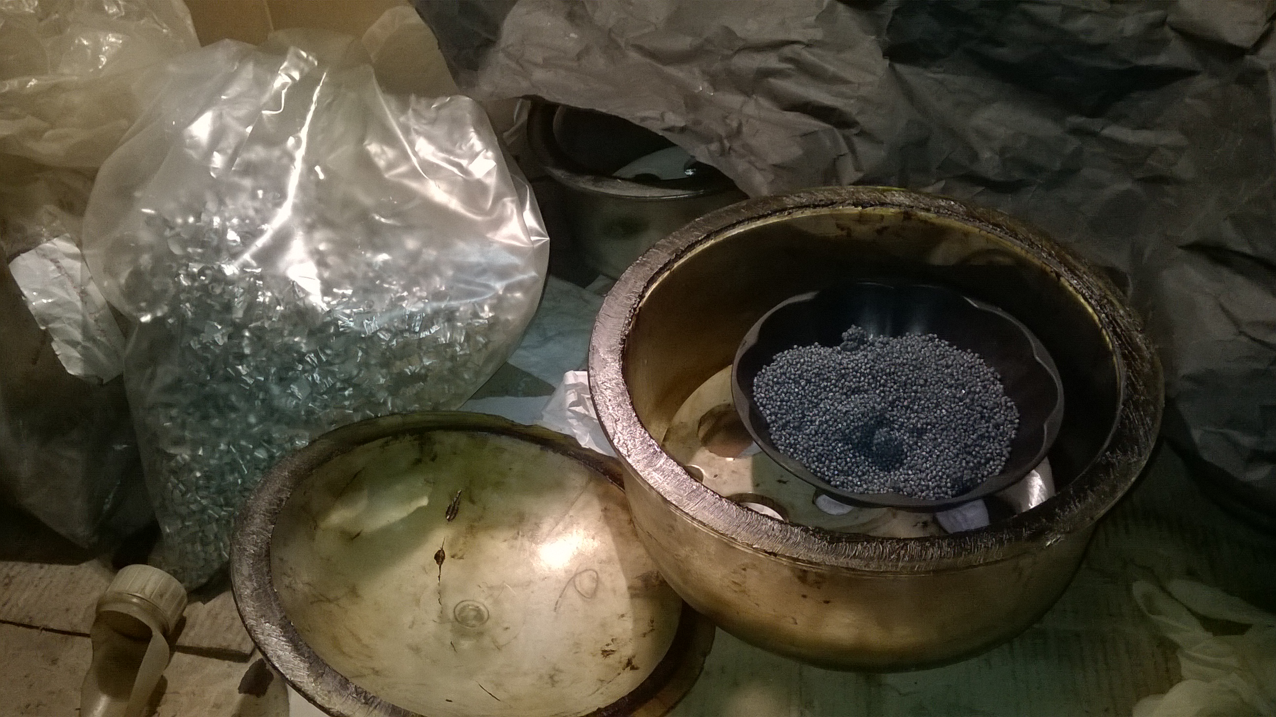

Йод и магниевая стружка
PostPosted: 11 Sep 2018 03:16
Posts: 13588
Да, интересно, кто такой иод изготавливает и каким образом.

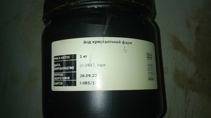

PostPosted: 11 Sep 2018 03:28
На этикетке указано, что производитель - Индия, каким методом они гранудируют йод - мне и самому интересно.
PostPosted: 11 Sep 2018 05:04
Йод под давлением плавится, не возгоняясь. Наверное, так и гранулируют.
PostPosted: 11 Sep 2018 13:32
Joined: 31 Dec 2010 16:30
Posts: 316
Пр-во Китай тоже в виде ганул.
PostPosted: 11 Sep 2018 13:49
Posts: 69125
Не удивлюсь, если он и есть: этикеткам верить нельзя. Видел, как на фирмах, которые продают реактивы, клеили этикетки по желанию покупателя: "Вам что нужно "Ч" или "ХЧ"?" (цена одна). Даже если производитель - действительно Индия, - Индия большая. Очень.

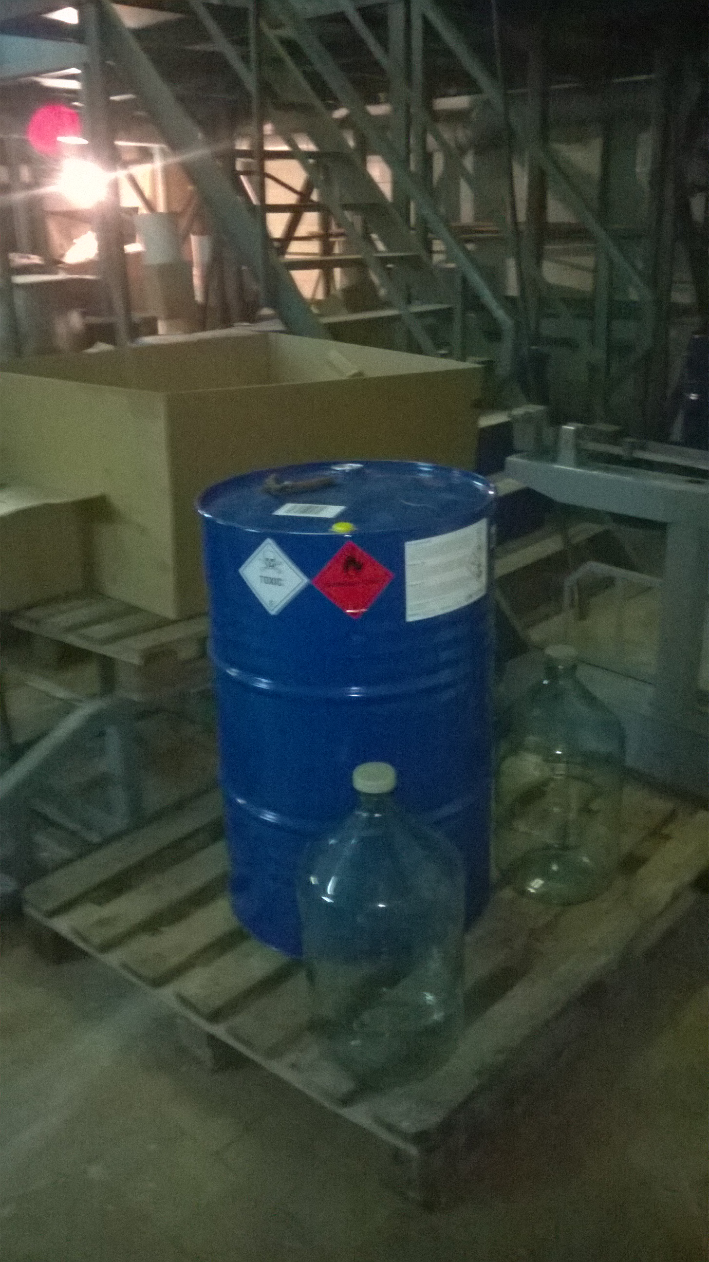

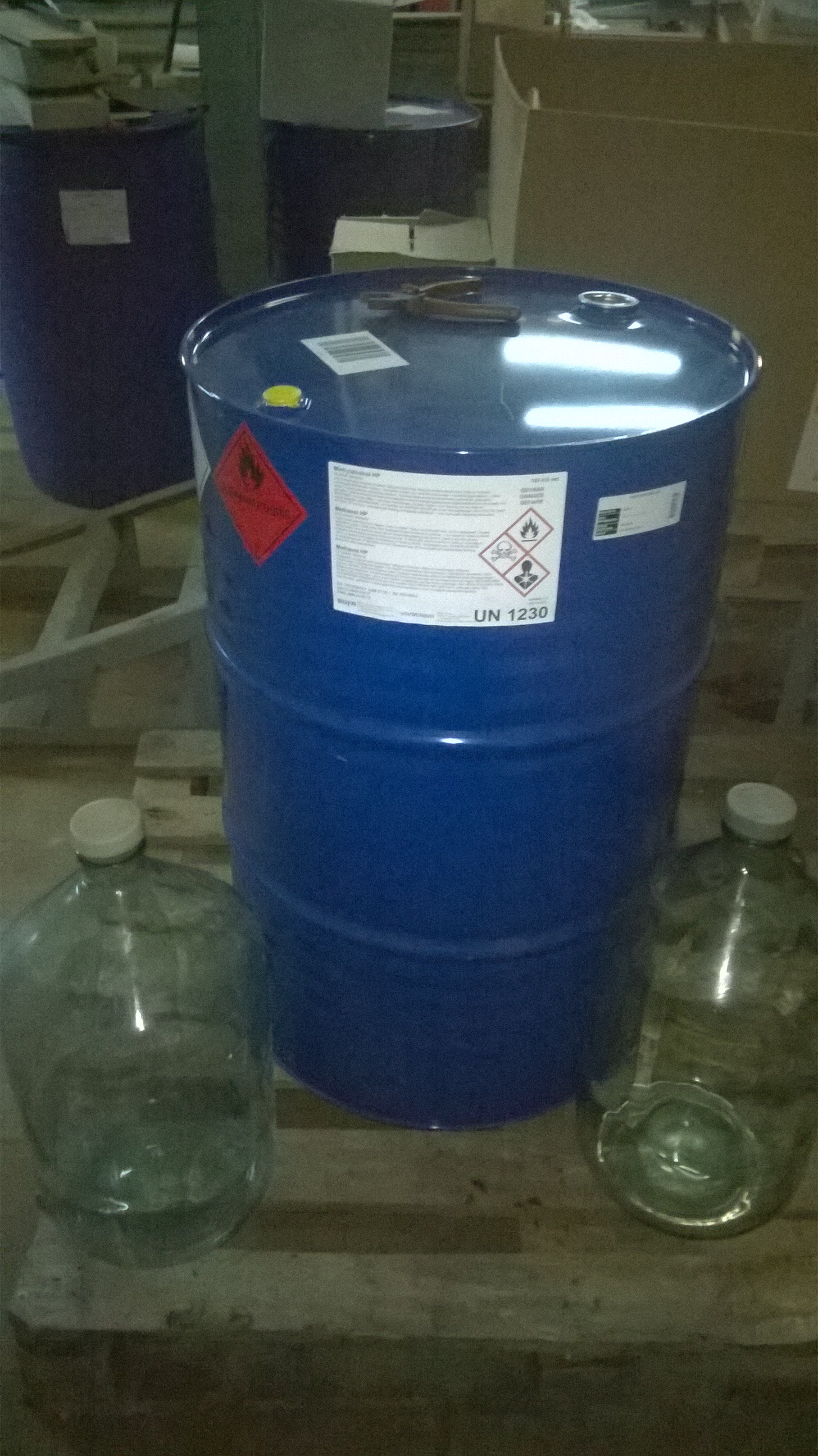

PostPosted: 11 Sep 2018 21:25

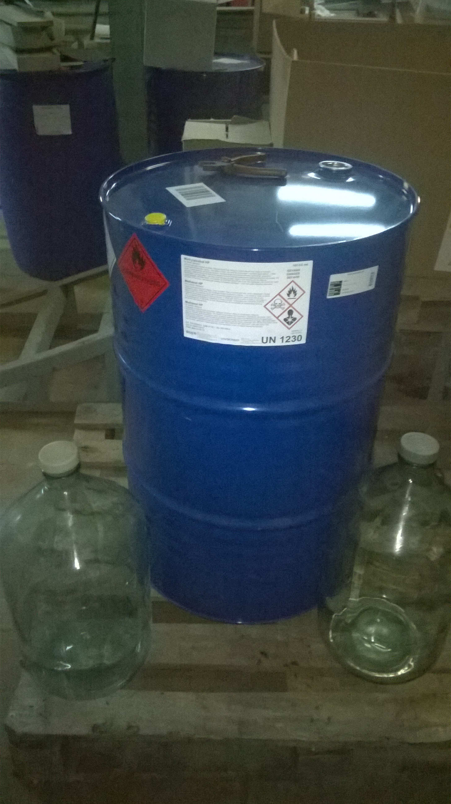

Бочка с карбинолом (200) л:

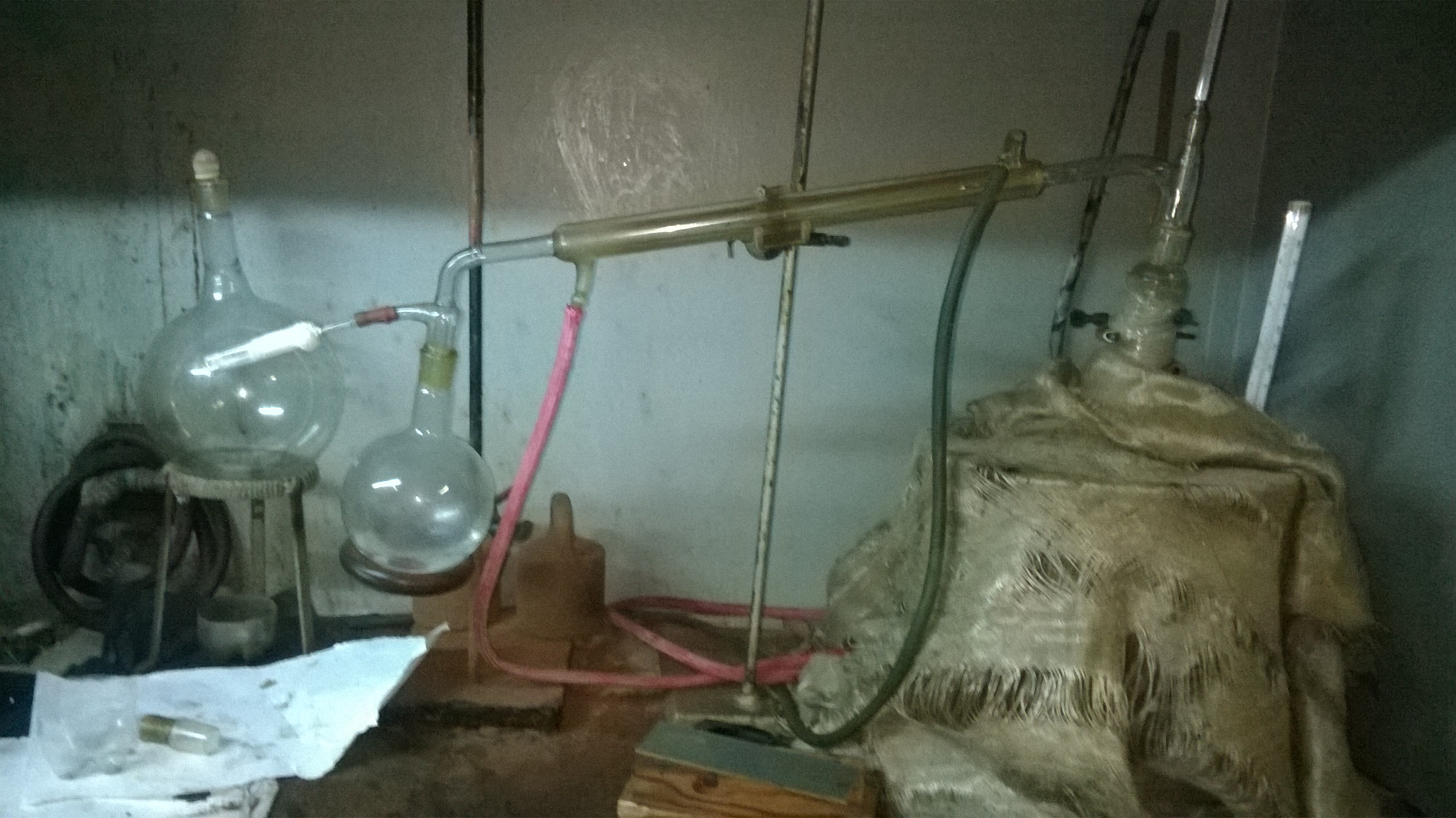

Метенол вакуумом затягивали в 20-л бутли: в бочку - стеклянная трубка, соединенная резиновой трубкой с еще одной стеклянной трубкой - вставленной в резиновую пробку бутля. Еще одна трубка в пробке бутля подключается к вакуумной линии. Насос - на два этажа ниже (приходится ходить, чтобы включить и выключить).
Перегонка метанола: первая порция собирается в литровую колбу и отбрасывается (на реактив Фишера она не идет).
PostPosted: 12 Sep 2018 05:37
Я бы не стал так делать, не уверен, что бутылек выдержит вакуумирование.
PostPosted: 12 Sep 2018 05:43
Posts: 69125
Делают постоянно - пока что бутли не лопались.
А лопнет - одним 20-л бутлем метанола больше, одним меньше... - Это производство.

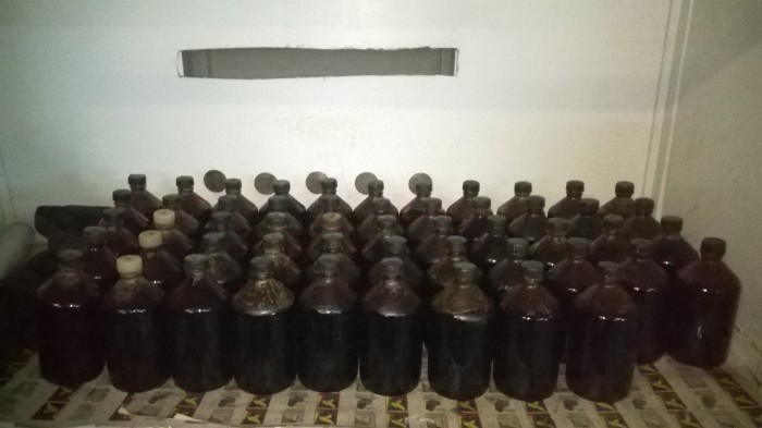

PostPosted: 14 Sep 2018 01:57

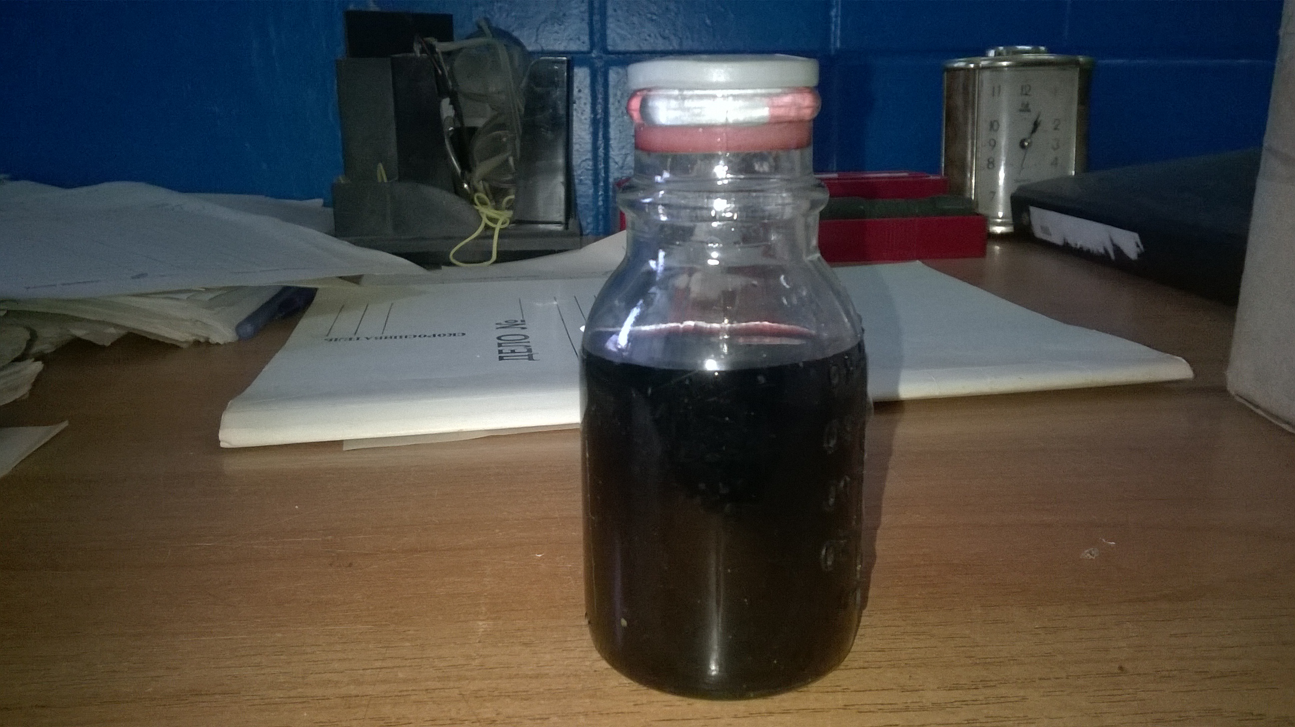

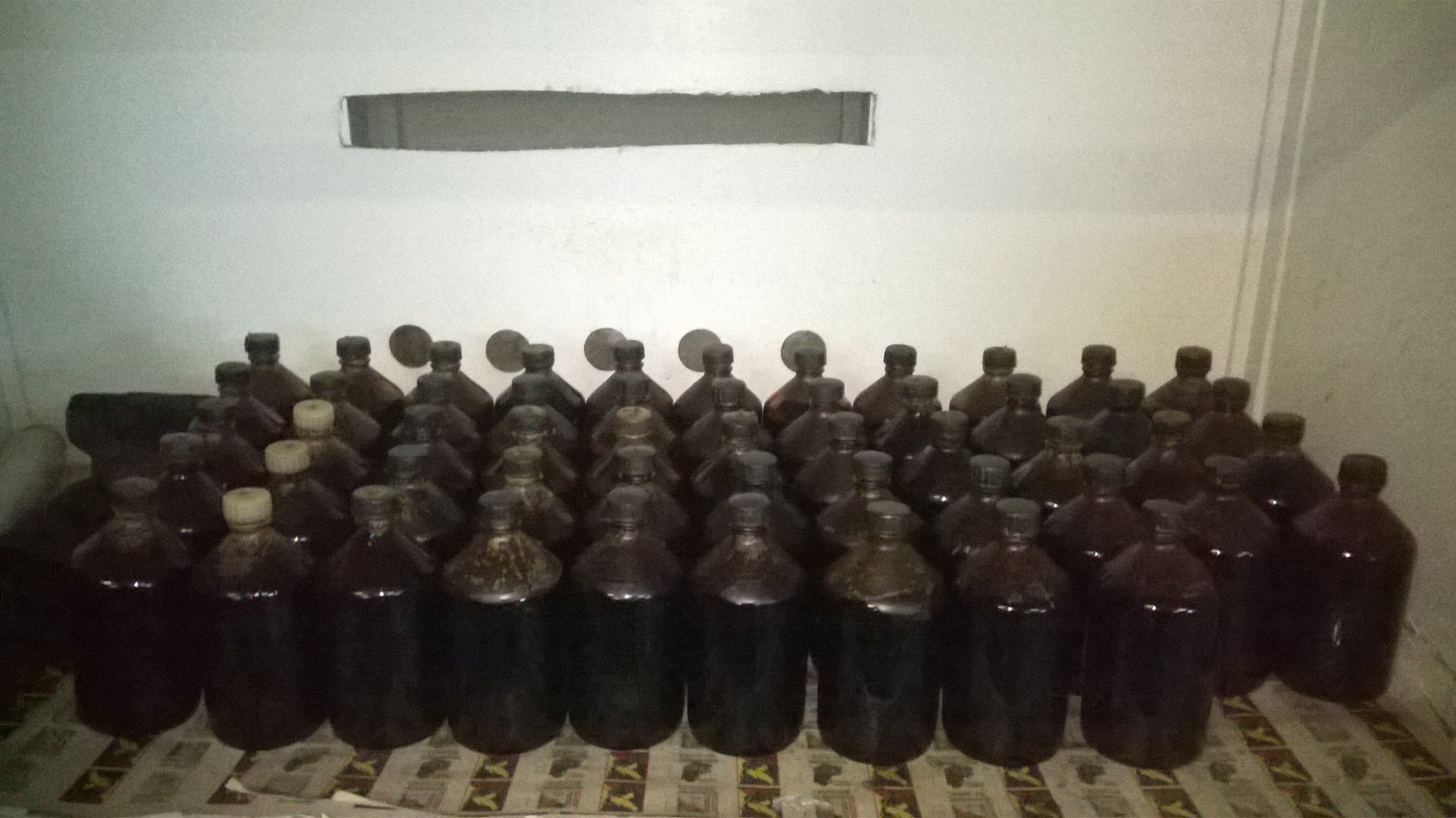

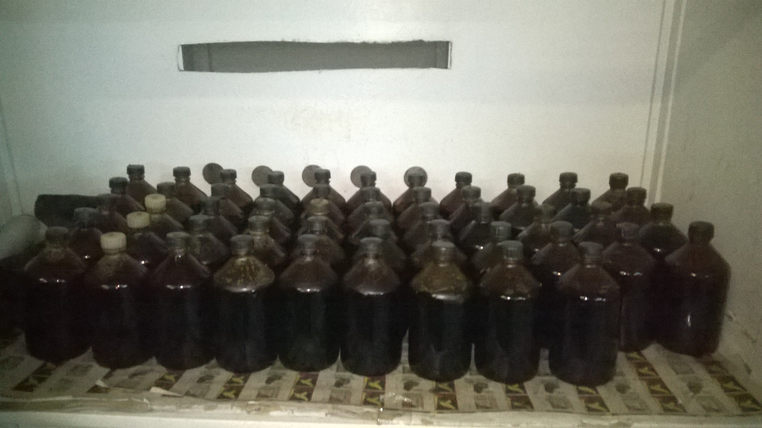

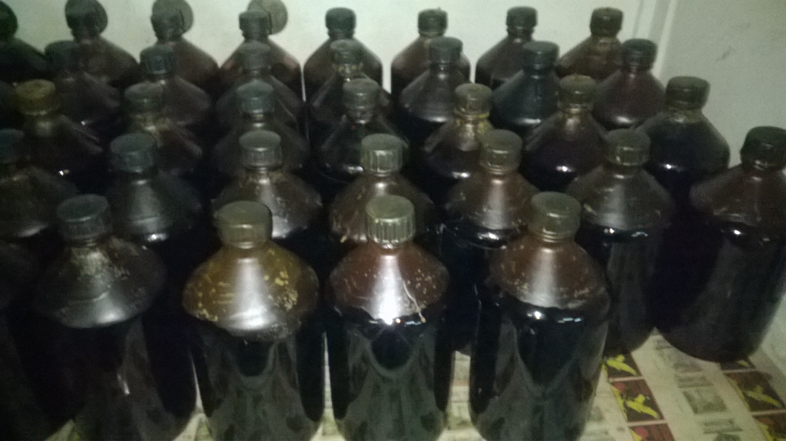

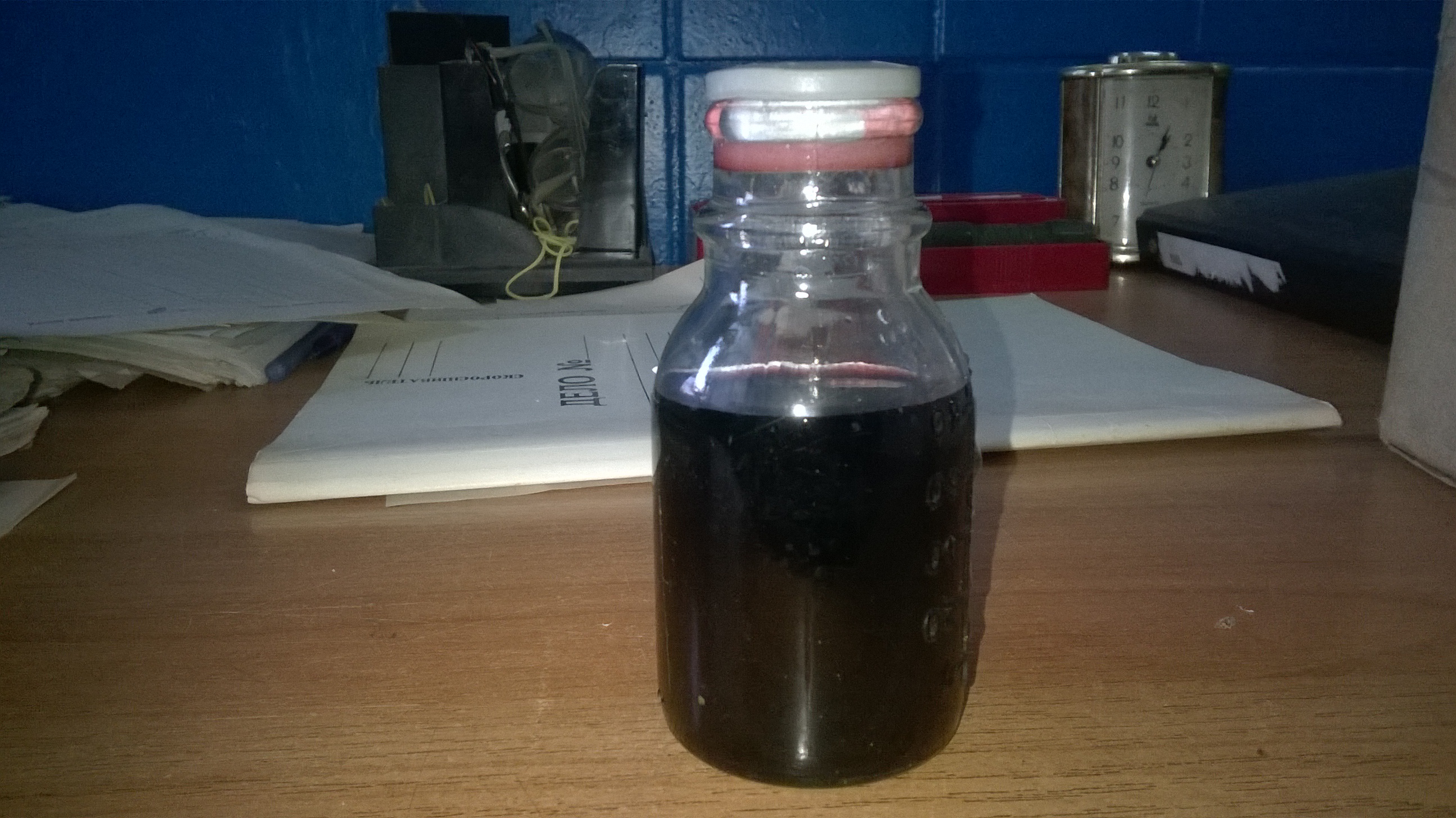

Реактив Фишера, раствор N2 - йод в безводном метаноле. Это количества мы наработали за неделю
(утром первая смена сделает еще несколько бутылок - и все).

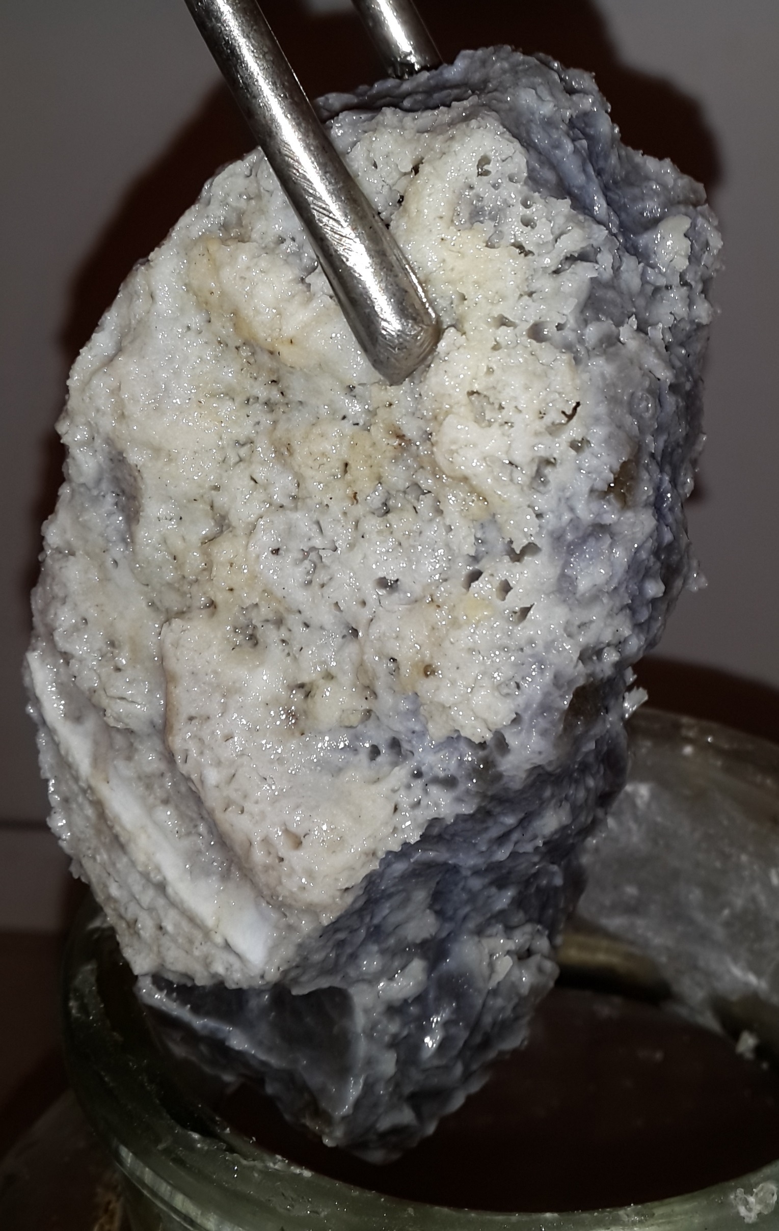

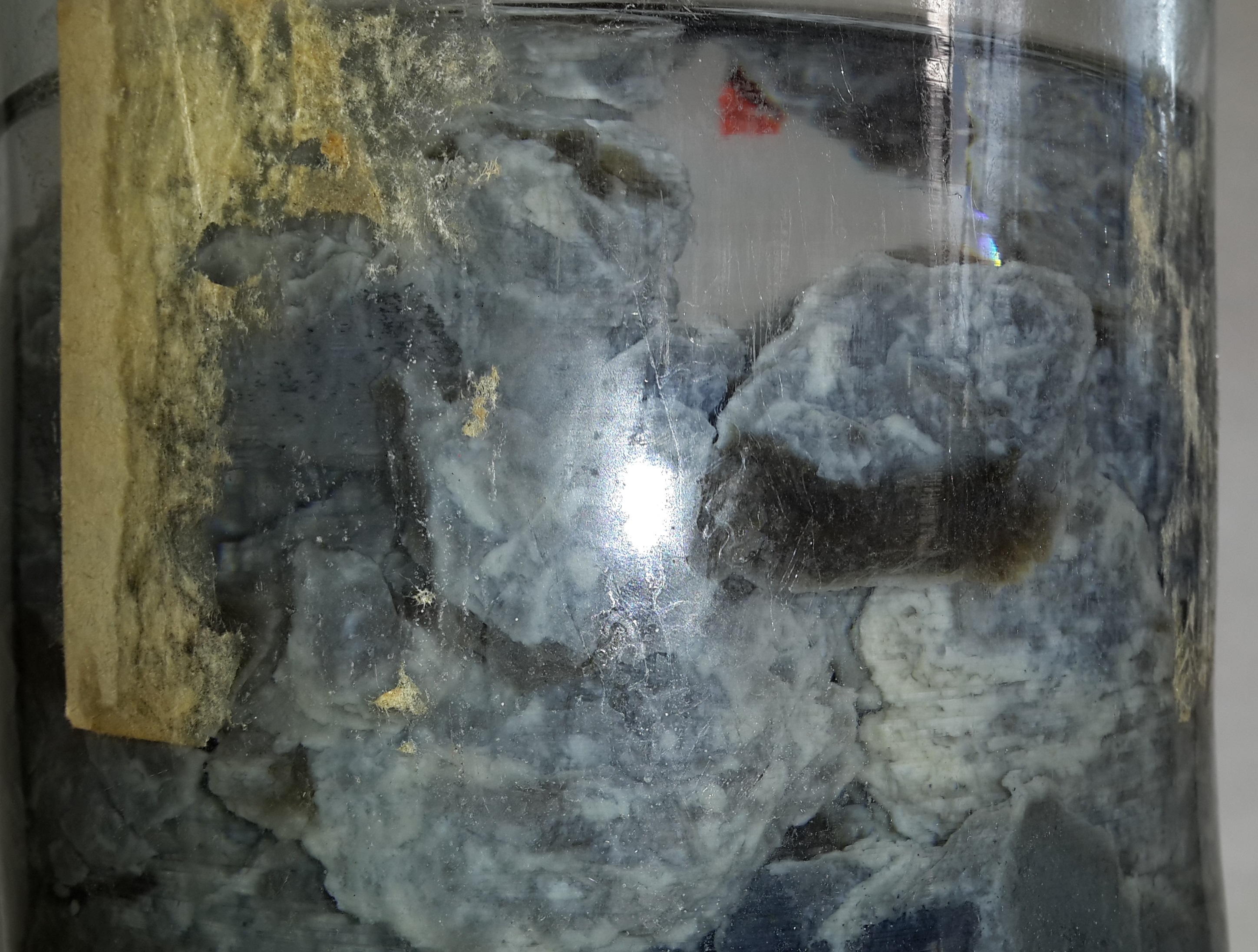

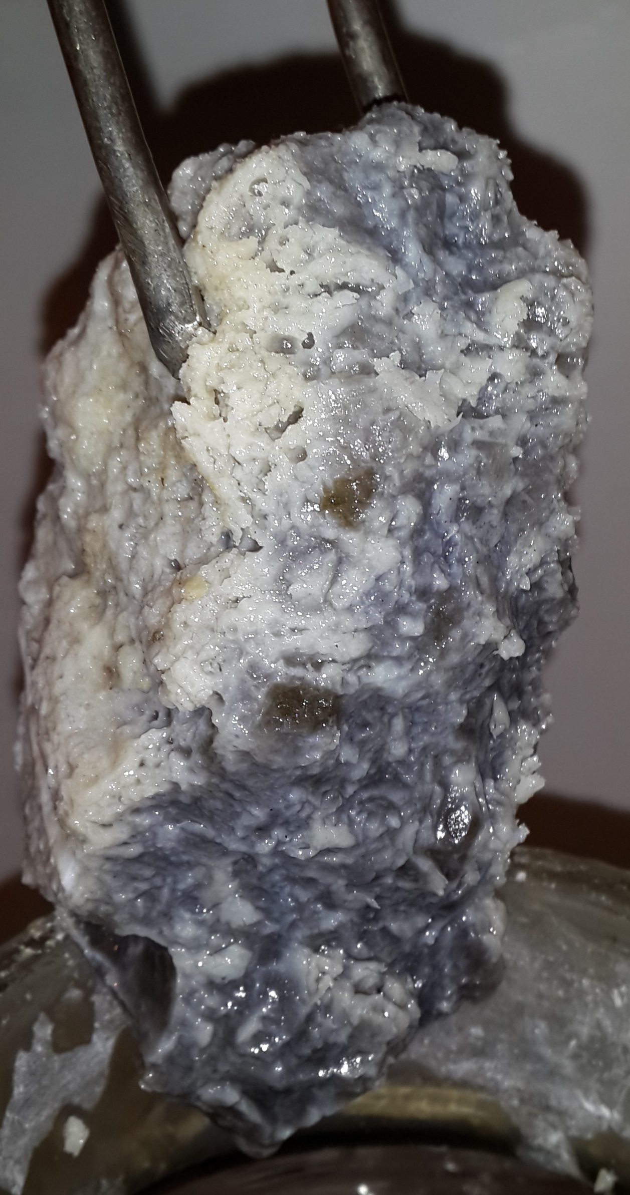

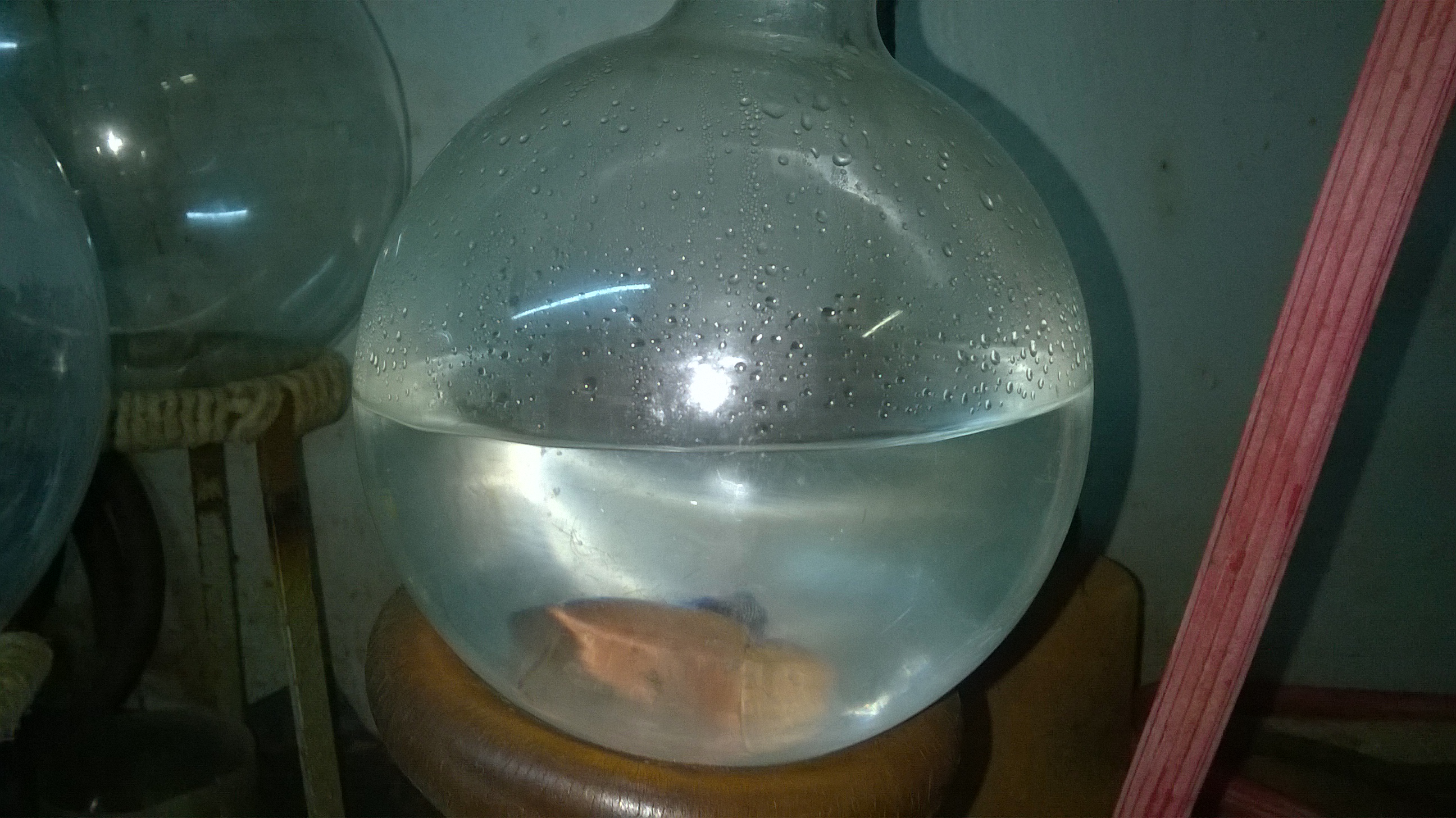

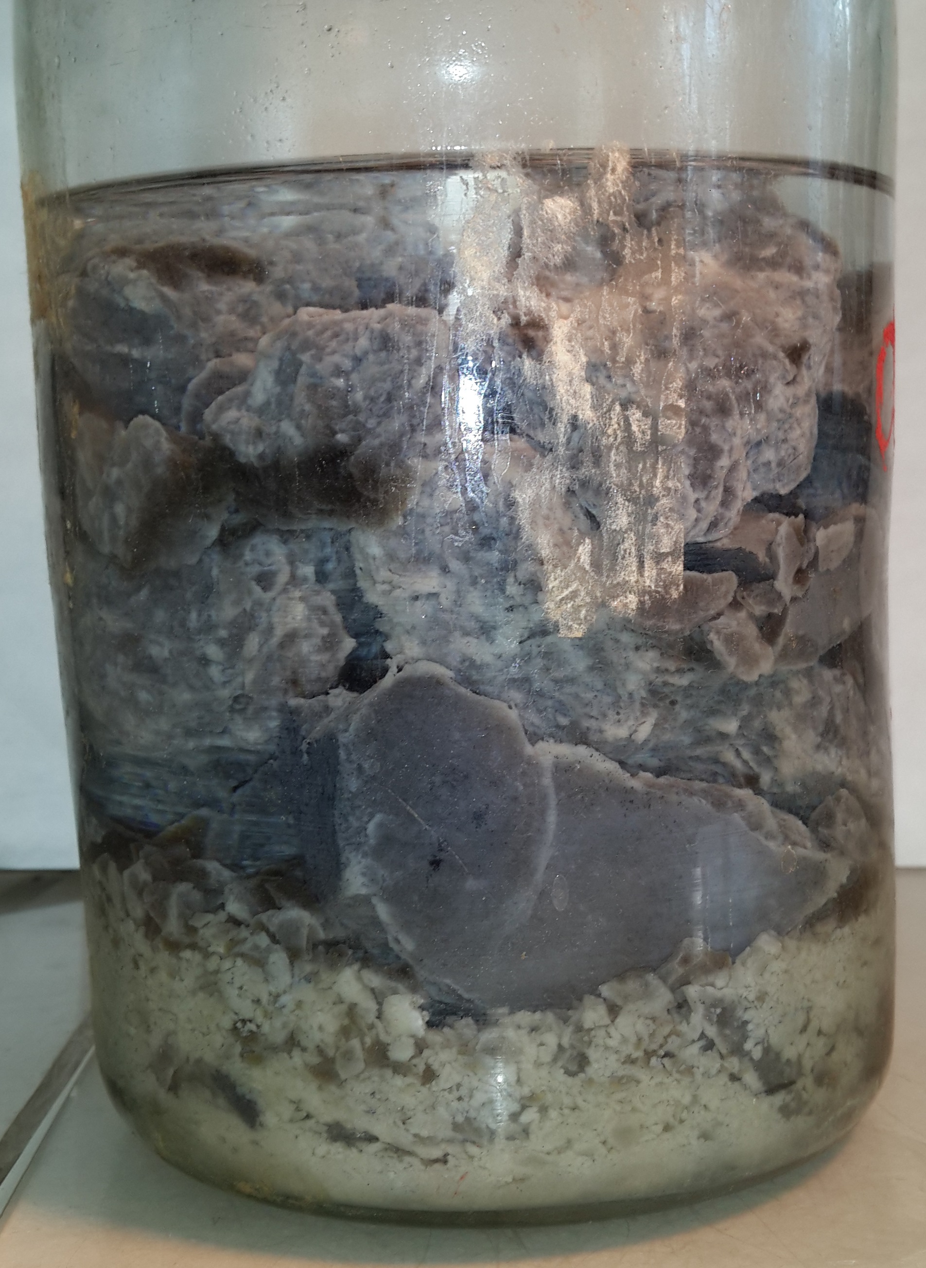

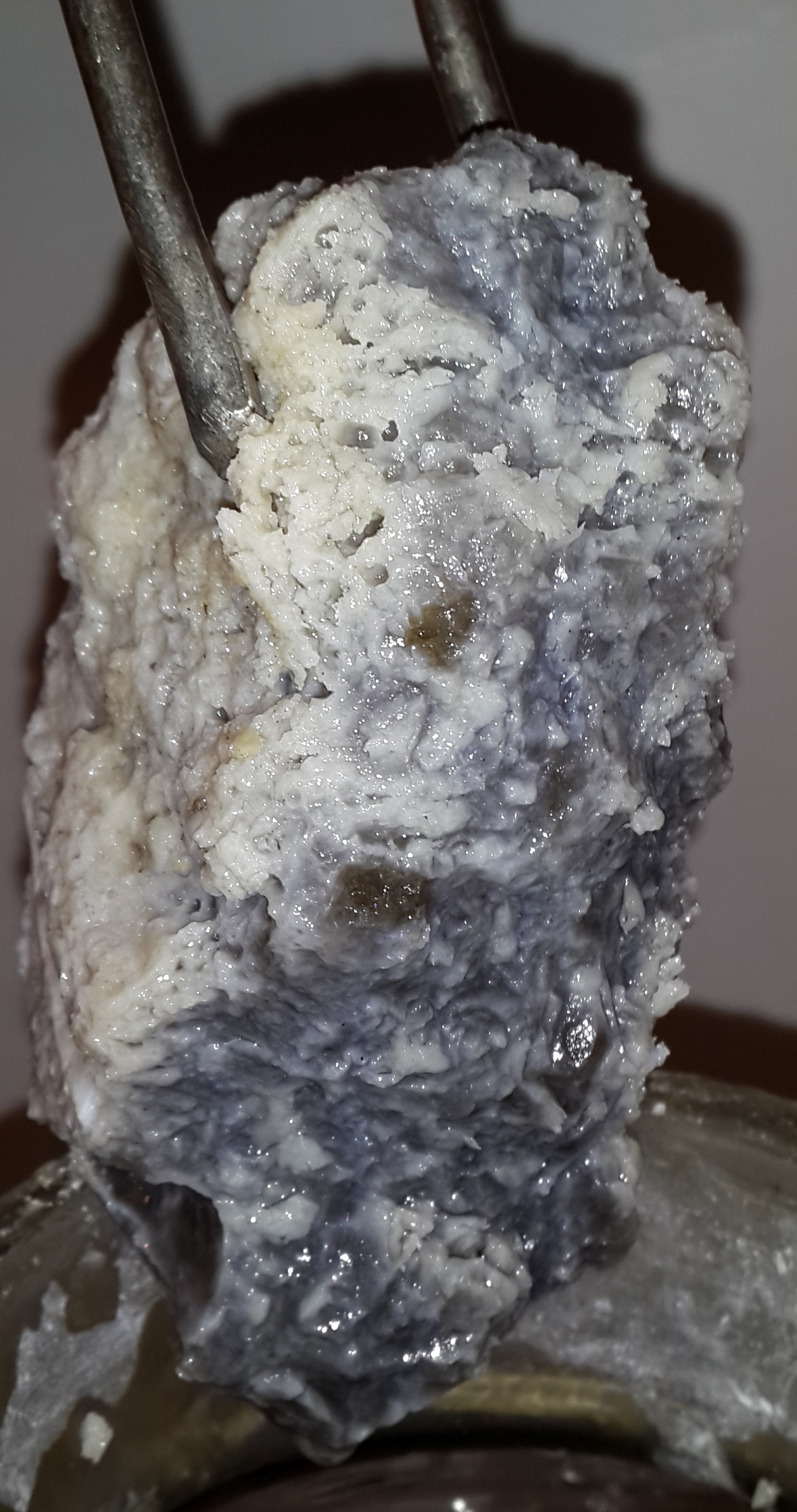

PostPosted: 27 Sep 2018 16:24
Joined: 24 Nov 2009 12:57
Posts: 99

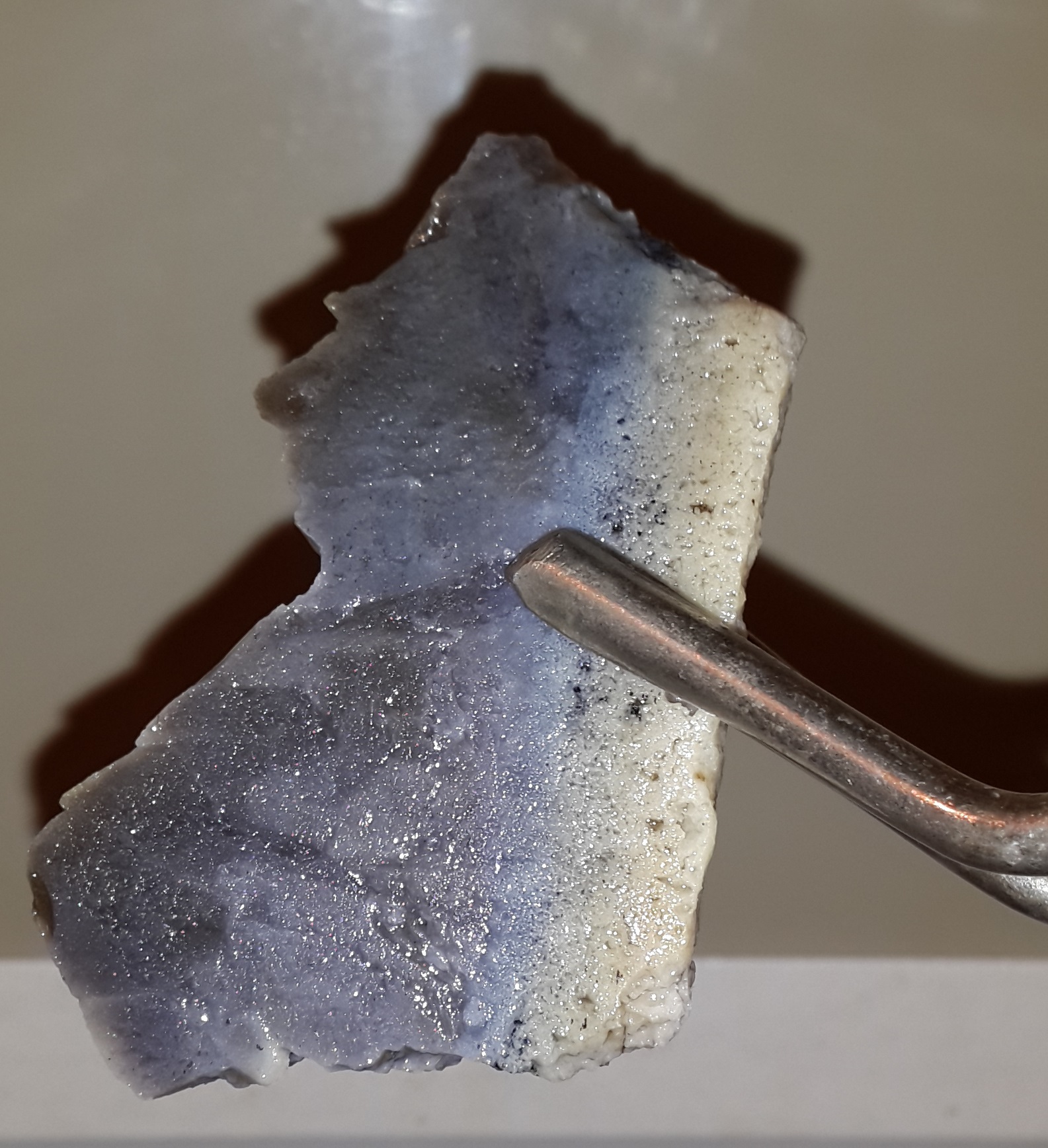

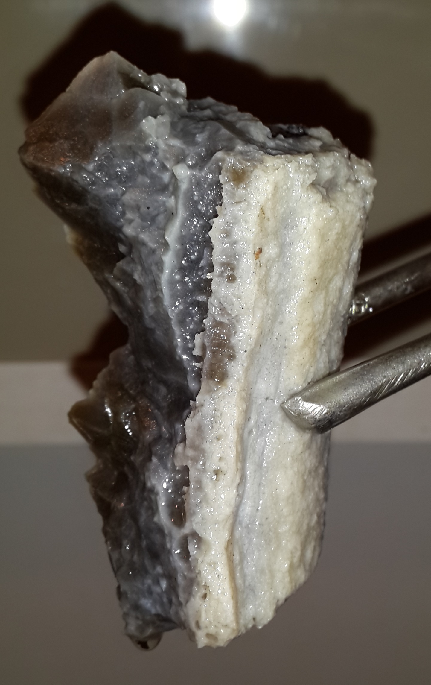

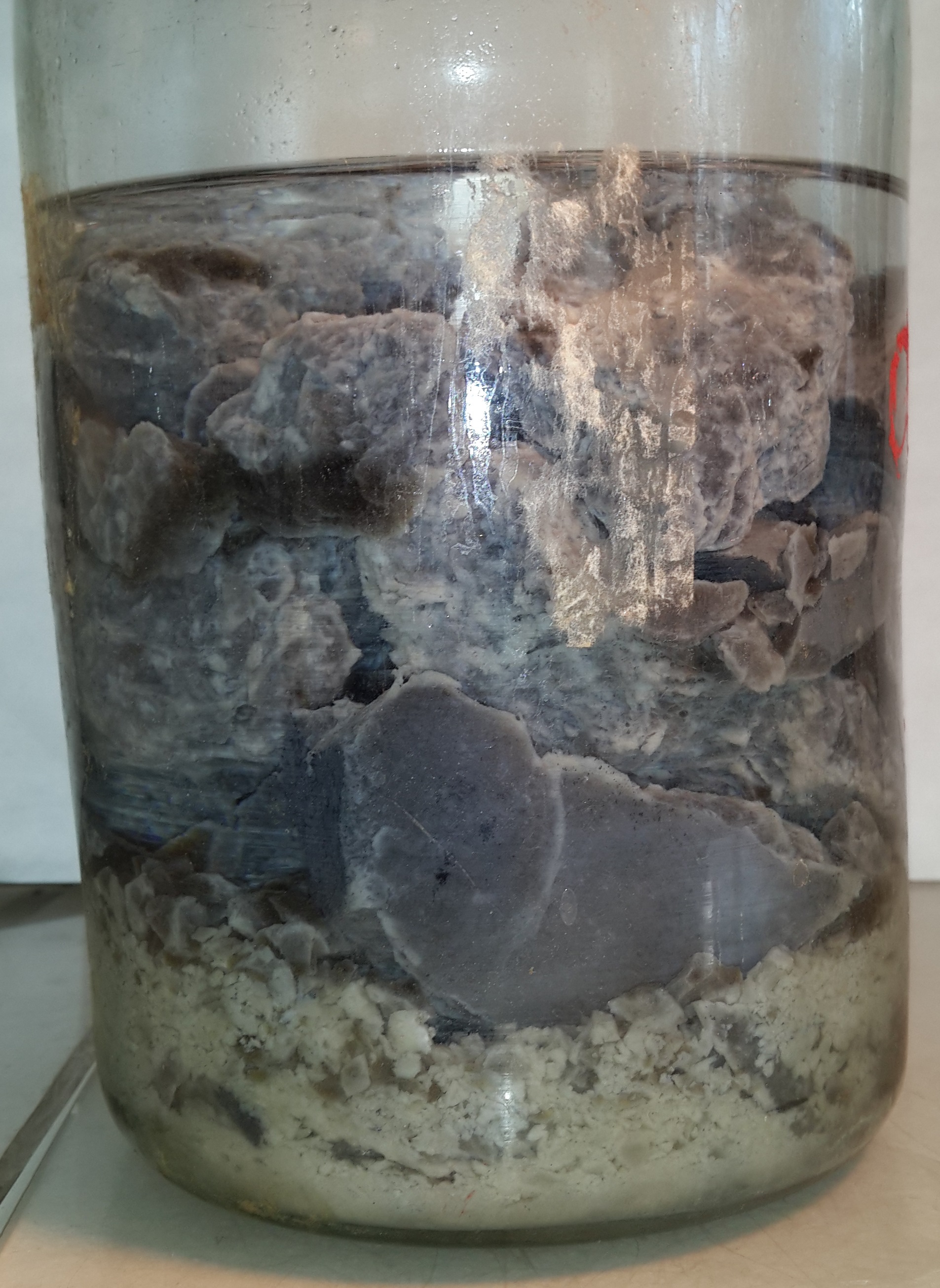

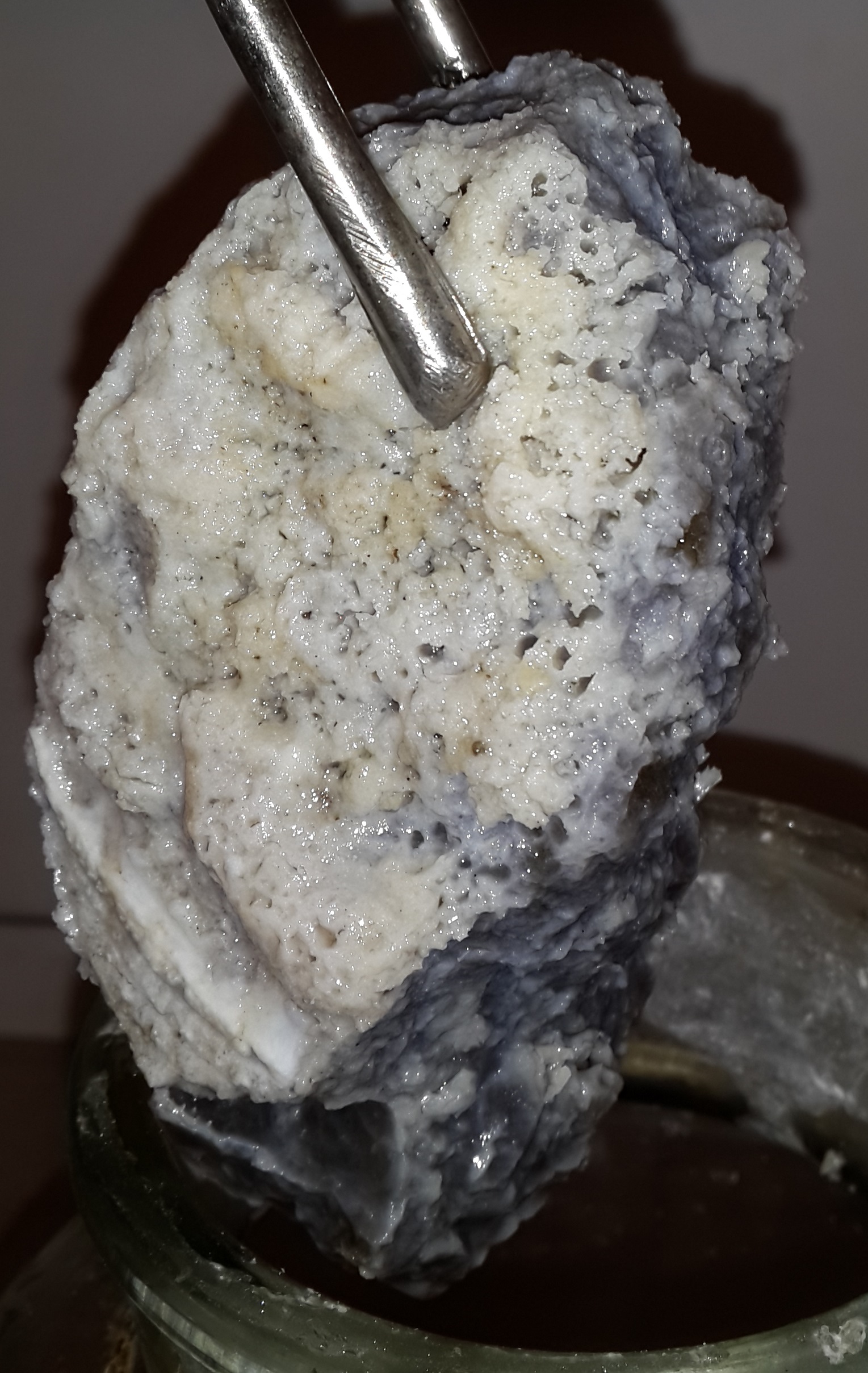

Фото амида натрия.
File comment: На свежем сколе цвет амида коричневый. Из-за примесей железа.
File comment: Часть поверхности амида натрия покрыта белыми продуктами взаимодействия с кислородом, углекислым газом и влагой воздуха (аналогично металлическому натрию)
File comment: Амид натрия под слоем защитной жидкости - алифатического растворителя
