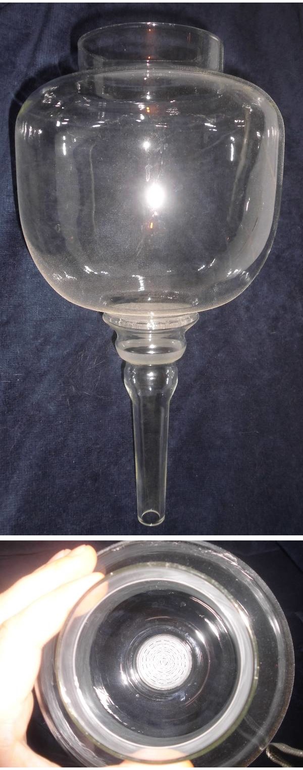

Какая-то гигантская воронка фильтровальная, или что-то типа того?.. Ёмкость от носика отделена, похоже съёмным, фильтром с прорезами, из стекла.
 Post subject: Re: Опознание посуды и лабораторного оборудования
PostPosted: 07 Jul 2014 10:57
Похоже на часть аппарата Киппа.

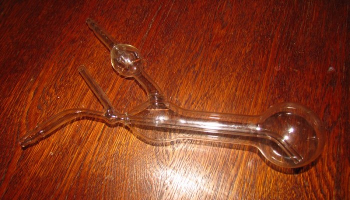

помогите опознать

Posts: 69293
Похоже на обычный барботер, но что-то конструкция слишком усложненная. В любом случае это нестандартная посуда.

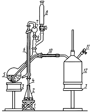

polzovatel1
штучно изготовленный прибор для перегонки с паром - обычно такие схемы составные, но здесь, скорее всего, потребовалась полная герметичность и отсутствие контакта с замазкой (для корродирующих в-в?)
прибор для отгонки аммиака паром из бродильной среды для дрожжей

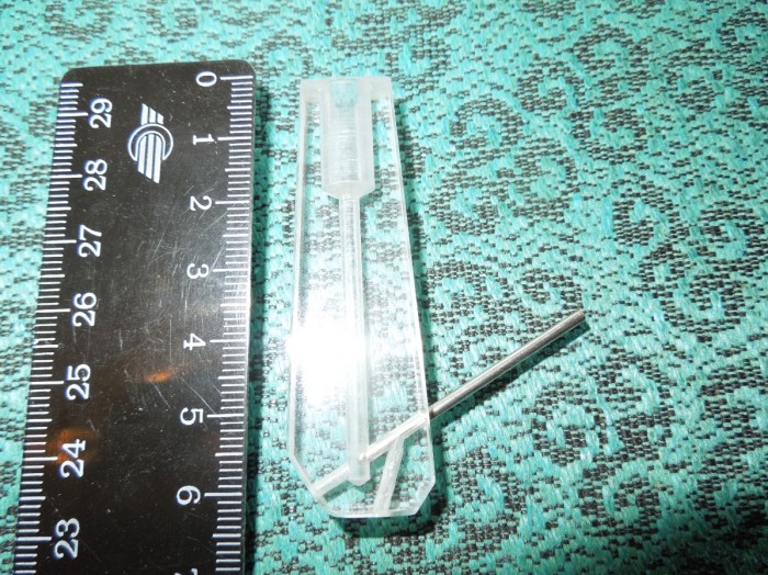

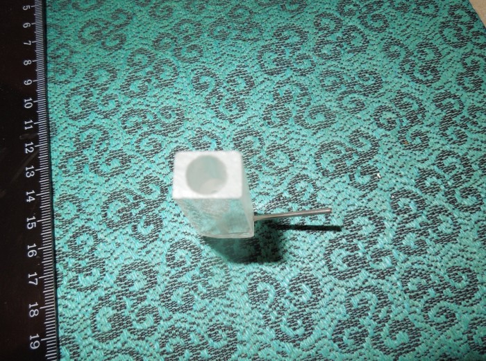

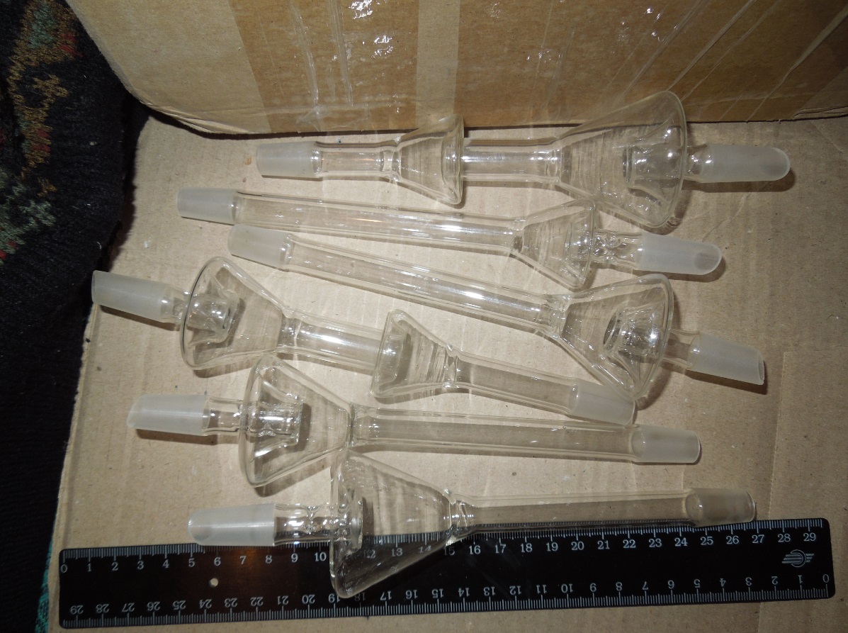

От какого аппарата изделия с двумя кернами 14/23?

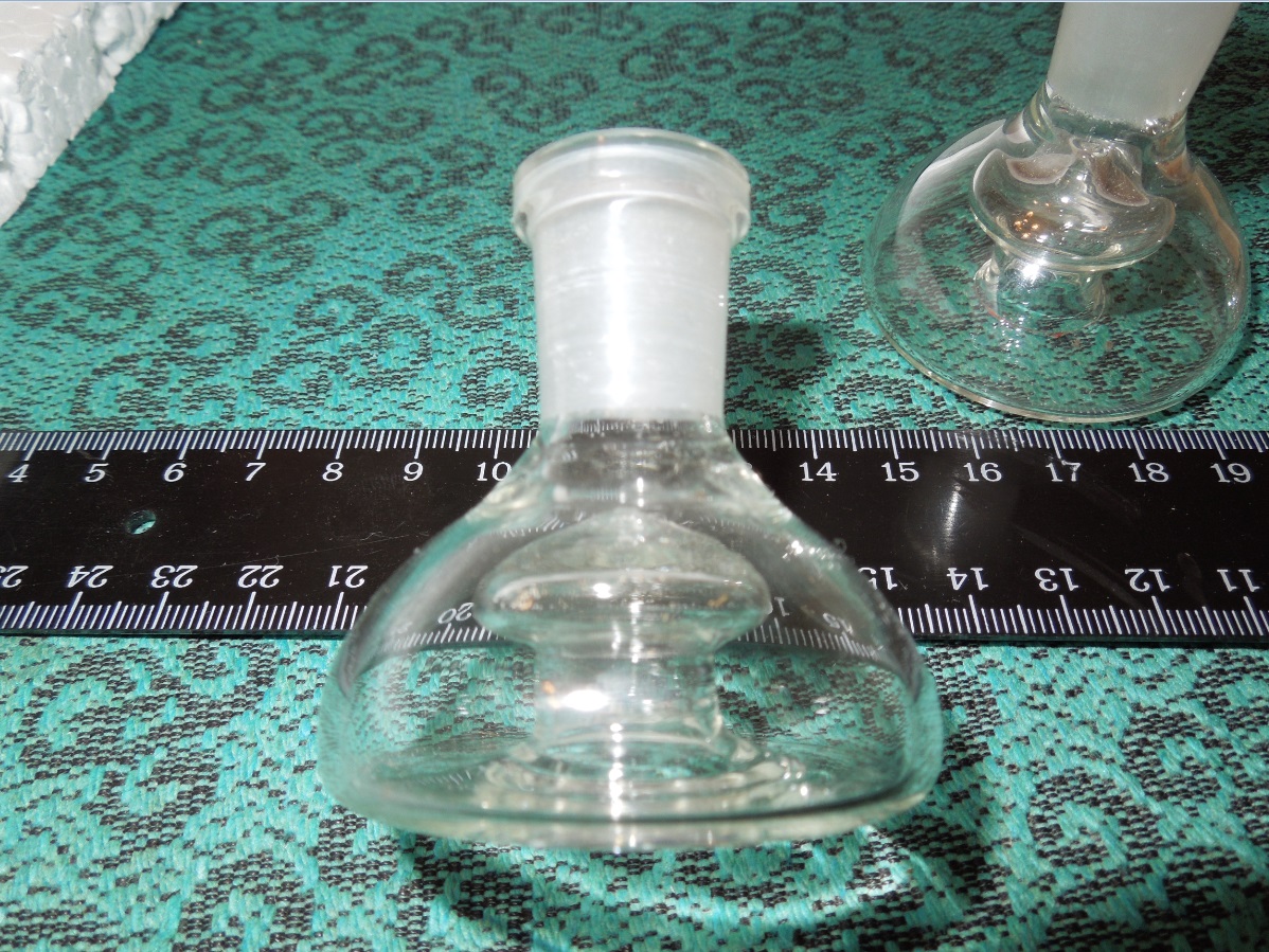

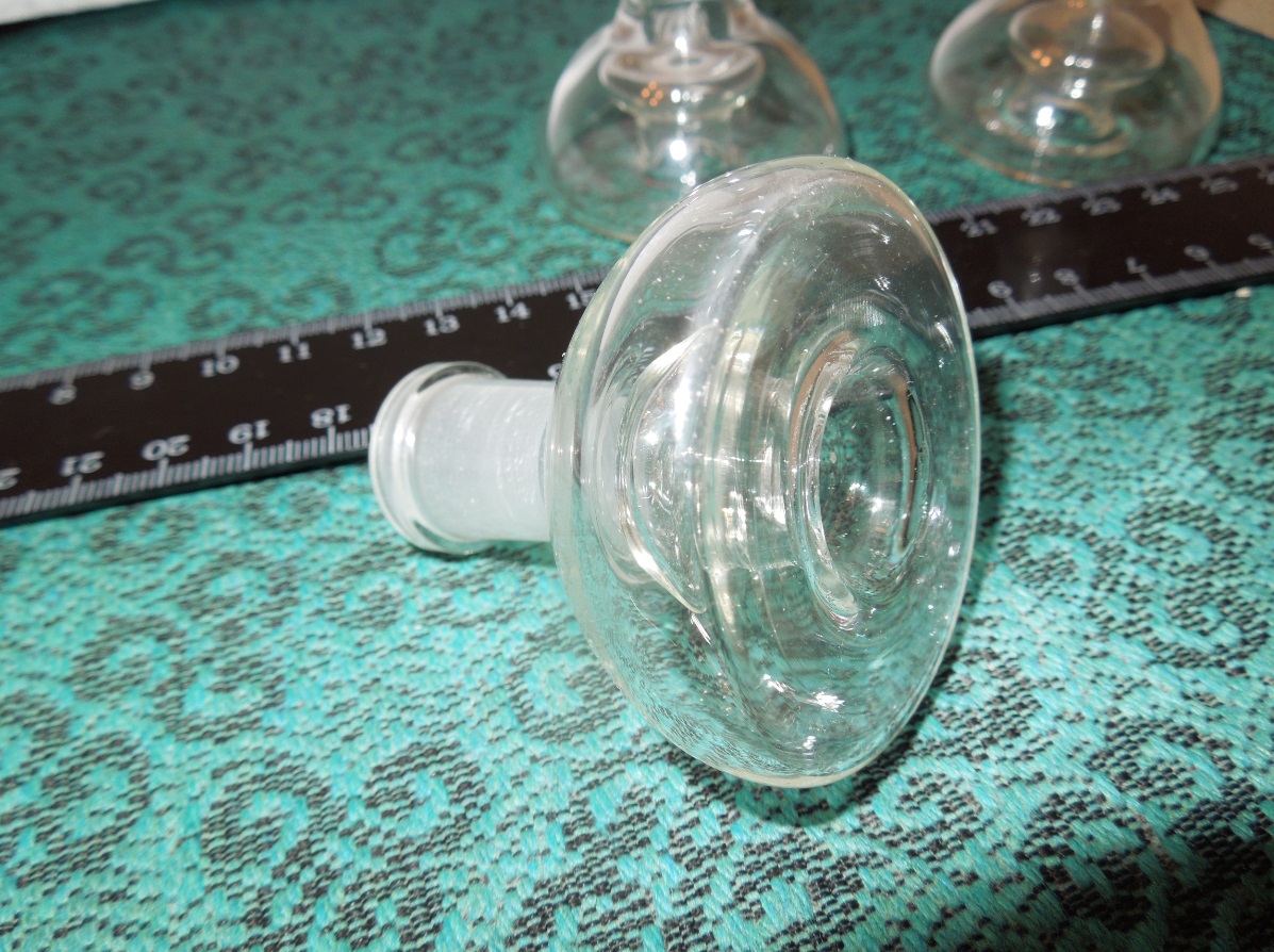

Что за колба? Нечто похожее было в начале темы, но с ракурса где не разобрать что там.

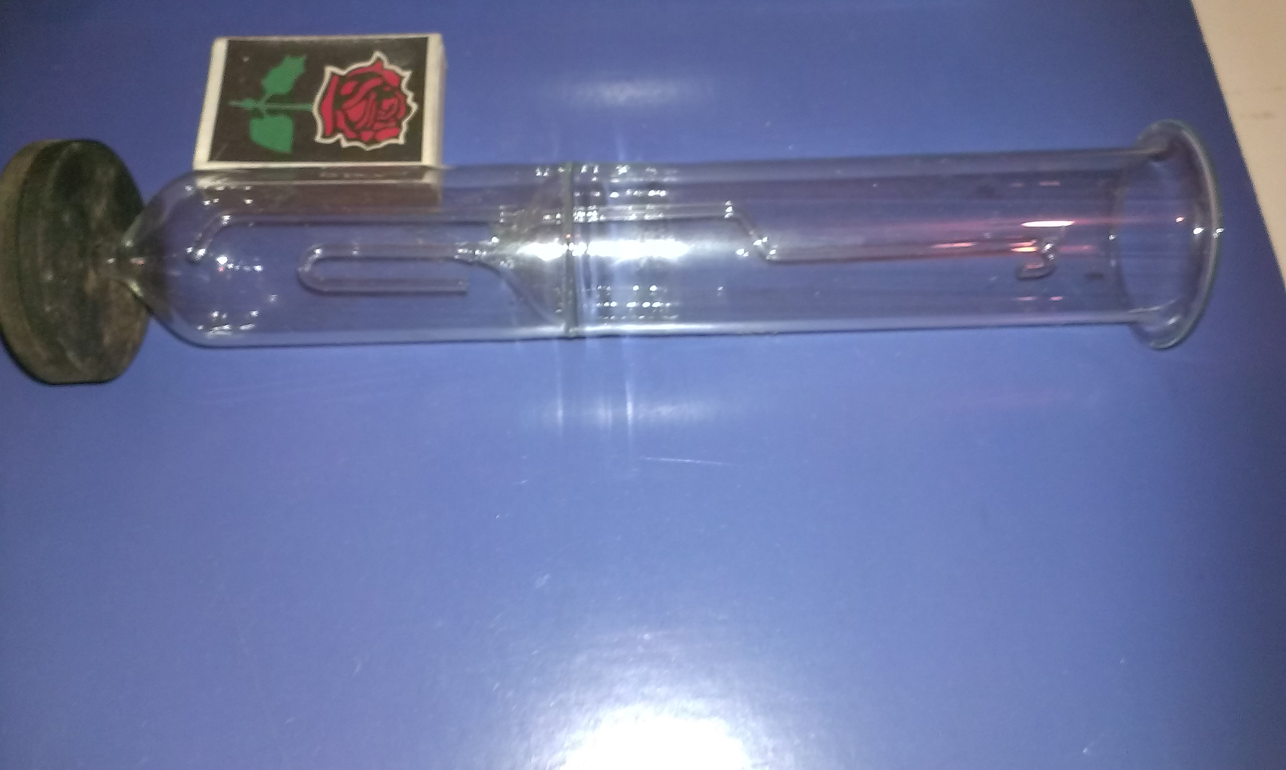

От чего эта "кювета"?
File comment: Переход керн керн 14/23 14/23

File comment: Кювета?

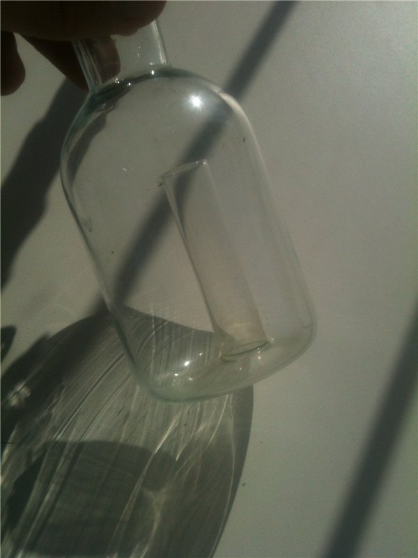

Кто знает для чего внутрь впаян такой цилиндр? И для чего используется?
1) Для испарения растворителя. Применяется в случае микроколичеств термолабильных веществ (модельный синтез). В цилиндр помещается проба, а в сосуд теплая/умеренно горячая вода. Либо как замена упаривания под вакуумом.
2) Микроэксикатор.

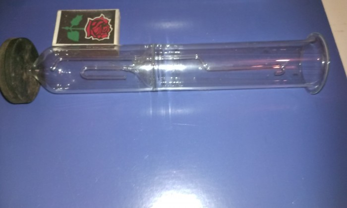

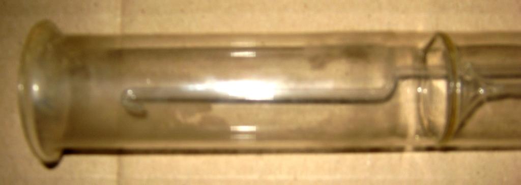

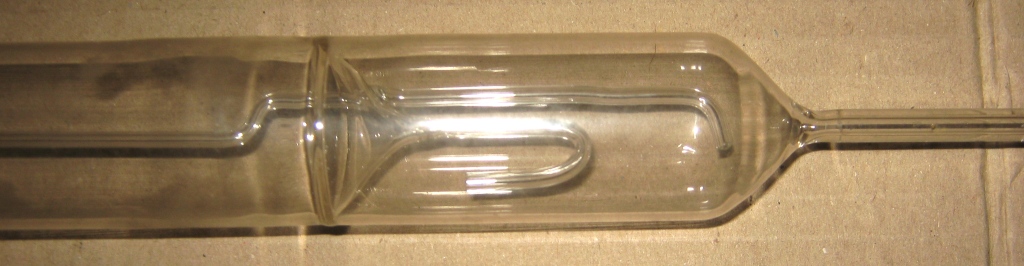

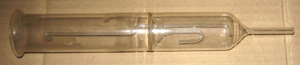

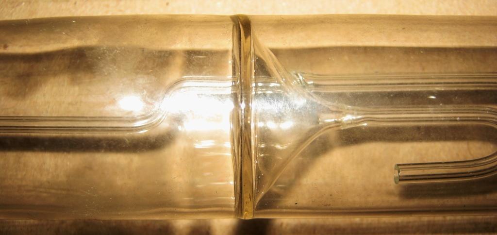

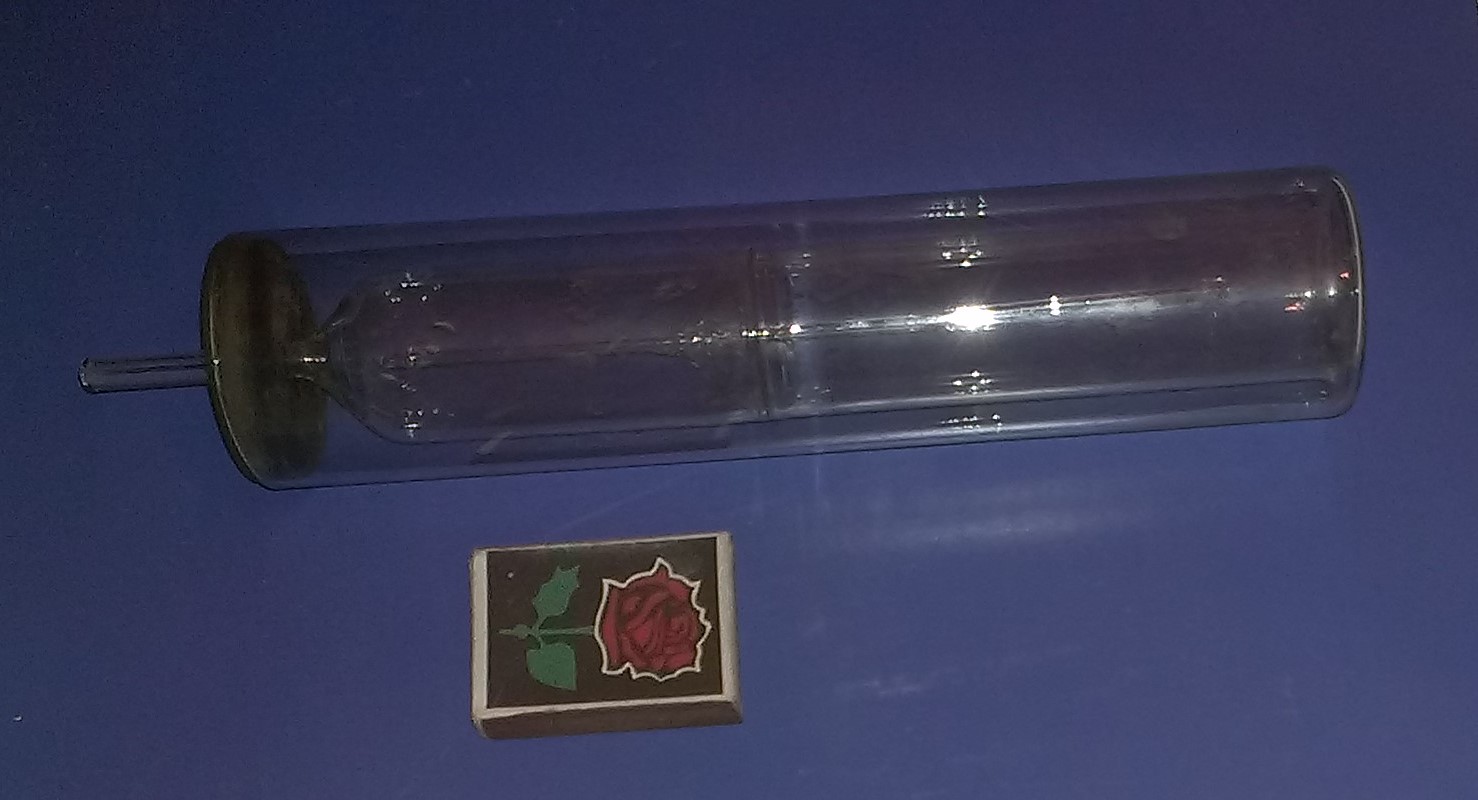

А как называется и для чего используется это стеклянное изделие? Внутрь стеклянной трубки вварена воронка с капиллярным выходом, который снизу загнут в виде крюка. А сквозь воронку такхе проходит капиллярная трубка, которая сверху загнута в виде крюка, а снизу загнута в сторону. все видно на прилагаемых снимках. Спасибо откликнувшимся

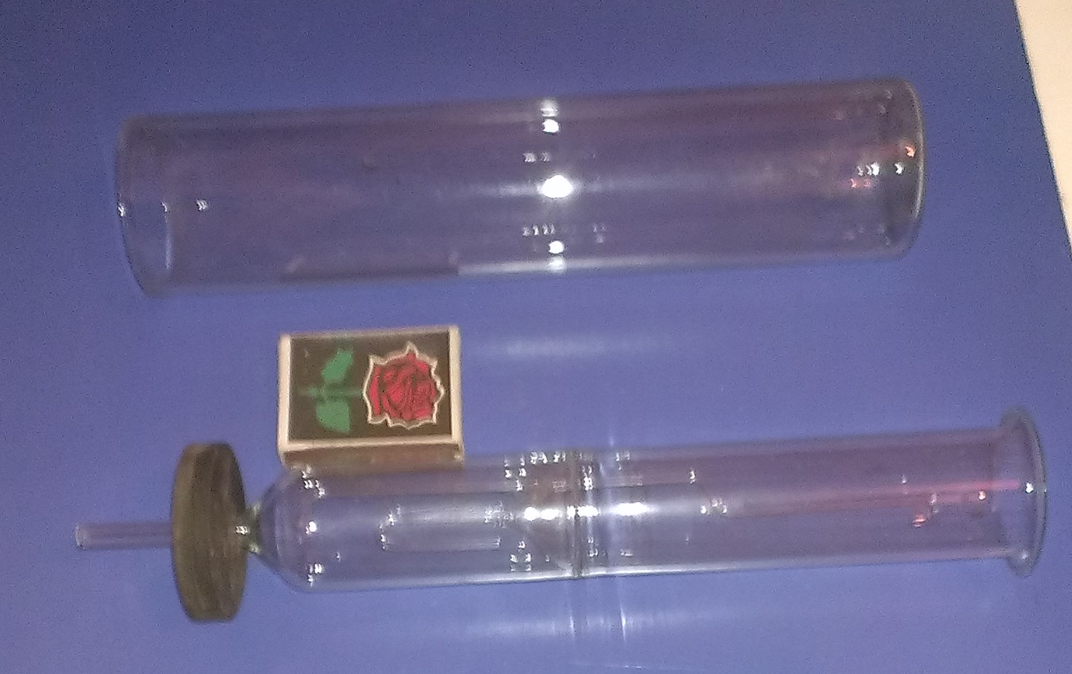

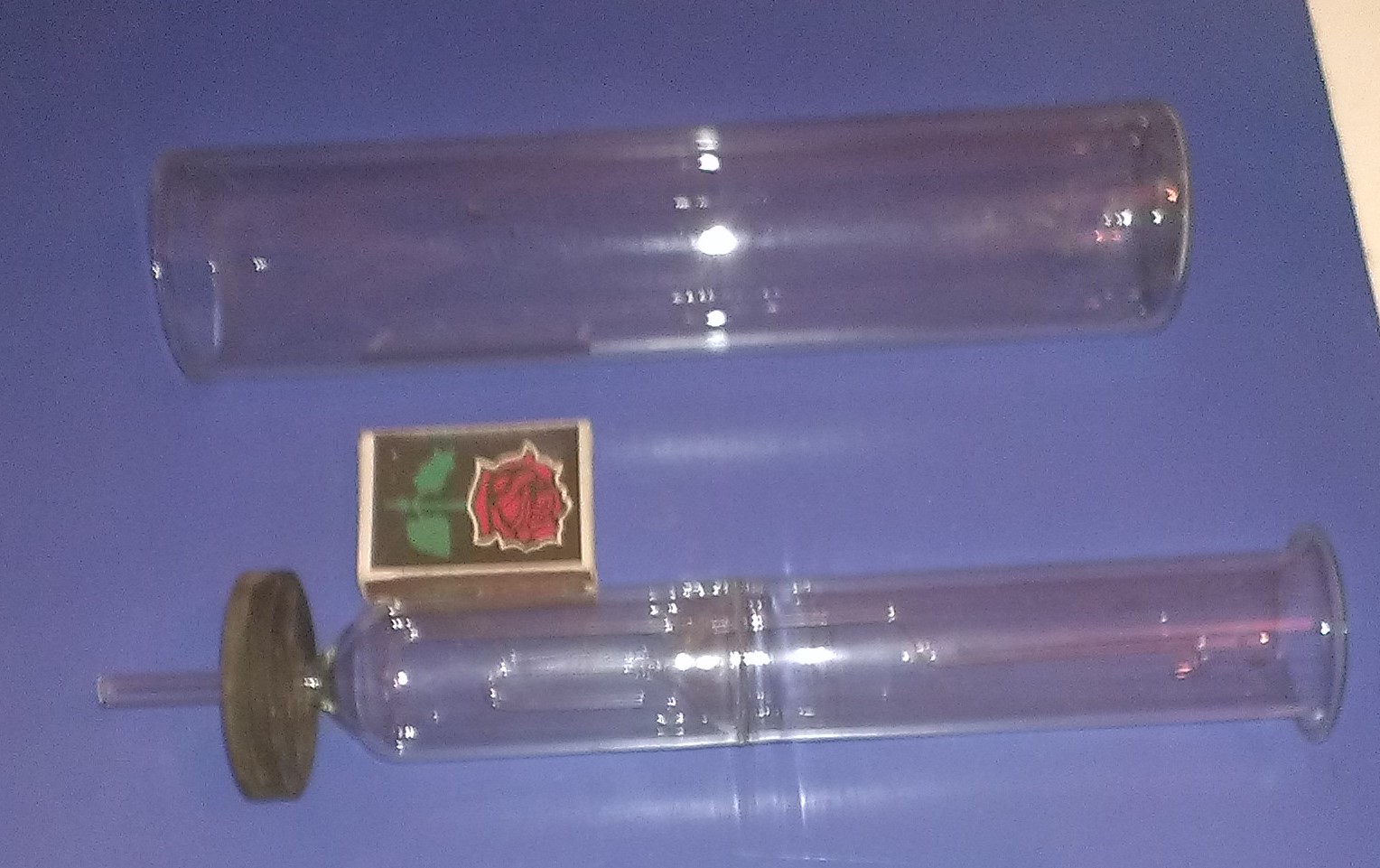

Что за прибор не знаю, но на фото не вся конструкция. У меня есть фото более полное (хотя не факт, что там еще чего то не хватает)
PostPosted: 21 Mar 2015 01:25
Похоже на прибор для экстрагирования ЛРС - перколятор.
PostPosted: 21 Mar 2015 17:28
Joined: 21 Dec 2014 15:32
Posts: 36
Да, хоть и первый раз вижу перколятор, но это наверное он и такой же показан на приложенных выше новых снимках (на синем фоне). Нужно поискать еще стакан, куда эти загогулины вставляются. Но как это чудо химической мысли должно работать? Может кто даст ссылку на какую литературу по данному вопросу. А то мой поиск в интернете по перколяторам (экстракторам) дал только схемы устройства больших металлических экстракторов. А это похоже лабораторный исследовательский. Но принцип должен оставаться тот же - в аппарат загружается растительное сырье и через него пропускается жидкий экстрагент, который и извлекает нужные вещества. Моей фантазии, к сожалению, недостаточно для понимания назначения этих загогулин в данной стекляшке. Знатоки, подскажите. пожалуйста. Благодарю.
