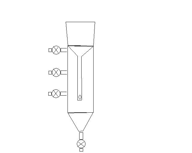

Особенность насадки Дина-Старка ещё и в том, что:
1. В ней разделение фаз происходит при повышенной температуре, близкой к температуре кипения азеотропной смеси. Это обеспечивает быструю коалесценцию и практически мгновенное разделение.
2. Разделению фаз подвергается дистиллят, т.е. практически чистые растворители. Все мешающие разделению примеси - органические субстраты, коллоидные частицы и т.д. остаются в колбе.
Я несколько раз очень успешно масшабировал такой "Дин-Старк" в промышленности для азеотропной отгонки из аппарата на 4 куб. м. - работает на 5+.
Чтобы посмотреть насадку Д.С. для тяжелых растворителей - погуглите "reverse Dean-Stak", выберите "images"
 Post subject: Re: Техника лабораторных работ (советы практикам)
PostPosted: 15 May 2014 08:18
Posts: 7055
Я пользовался такой вот самодельной универсальной насадкой. В случае легкого растворителя вода отбирается в нижней части, в случае тяжелого - в верхней. Причем кранами можно регулировать скорость слива воды и использовать эту штуку с очень большими загрузками. Я варил эфиры в 20 л реакторе, скорость процесса определялась только производительностью холодильника.
Вот как раз столкнулся с обратным эффектом, что горячая смесь отказывалась делиться. Пришлось ставить еще промежуточный холодильник.

[b]Вот как раз столкнулся с обратным эффектом, что горячая смесь отказывалась делиться. Пришлось ставить еще промежуточный холодильник.[/quote]
Очень интересно, а что же это были за растворители?
Не было ли в вашей смеси помимо воды и нерастворимого орг. растворителя ещё чего-нибудь летучего?
Чего-нибудь, что растворяется в обеих фазах и "выравнивает" их плотность. Спирты часто так действуют...
