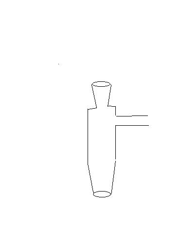

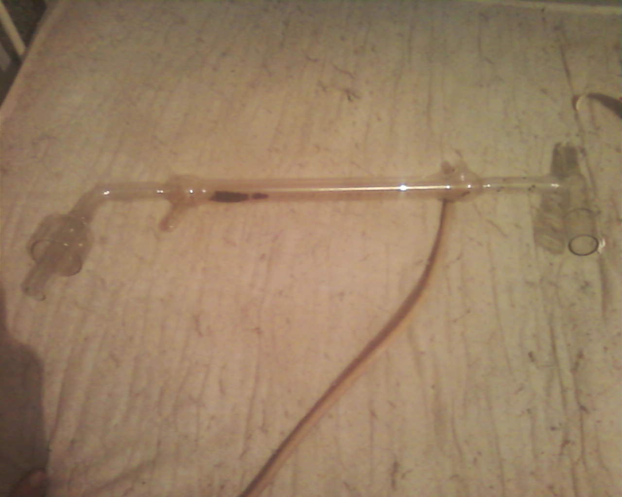

Ещё одно: там есть шлиф вверху, примерно так, можно ли в верхний шлиф вставлять капельную воронку, через резиновую пробку?

если есть сообщение с атмосферой помимо верхнего форштоса холодильника,то можно,а так нет.Объясните поподробнее что вы собираете за установку?
 Post subject: Re: Стеклодувных дел секреты
PostPosted: 25 Dec 2011 03:20
Да, сообщение есть-второй конец холодильника - просто впаянный аллонж. Пока что ничего не собираю, просто узнаю, как можно использовать данный холодильник. Ну а потом может быть эфир получать буду (как этот закончится), или сложные эфиры попробую сделать.

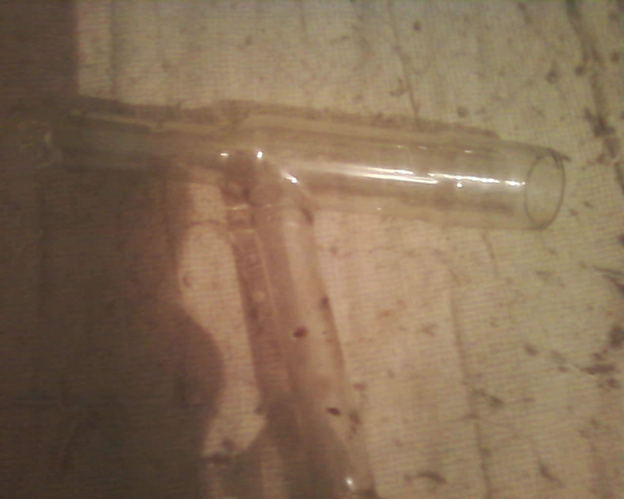

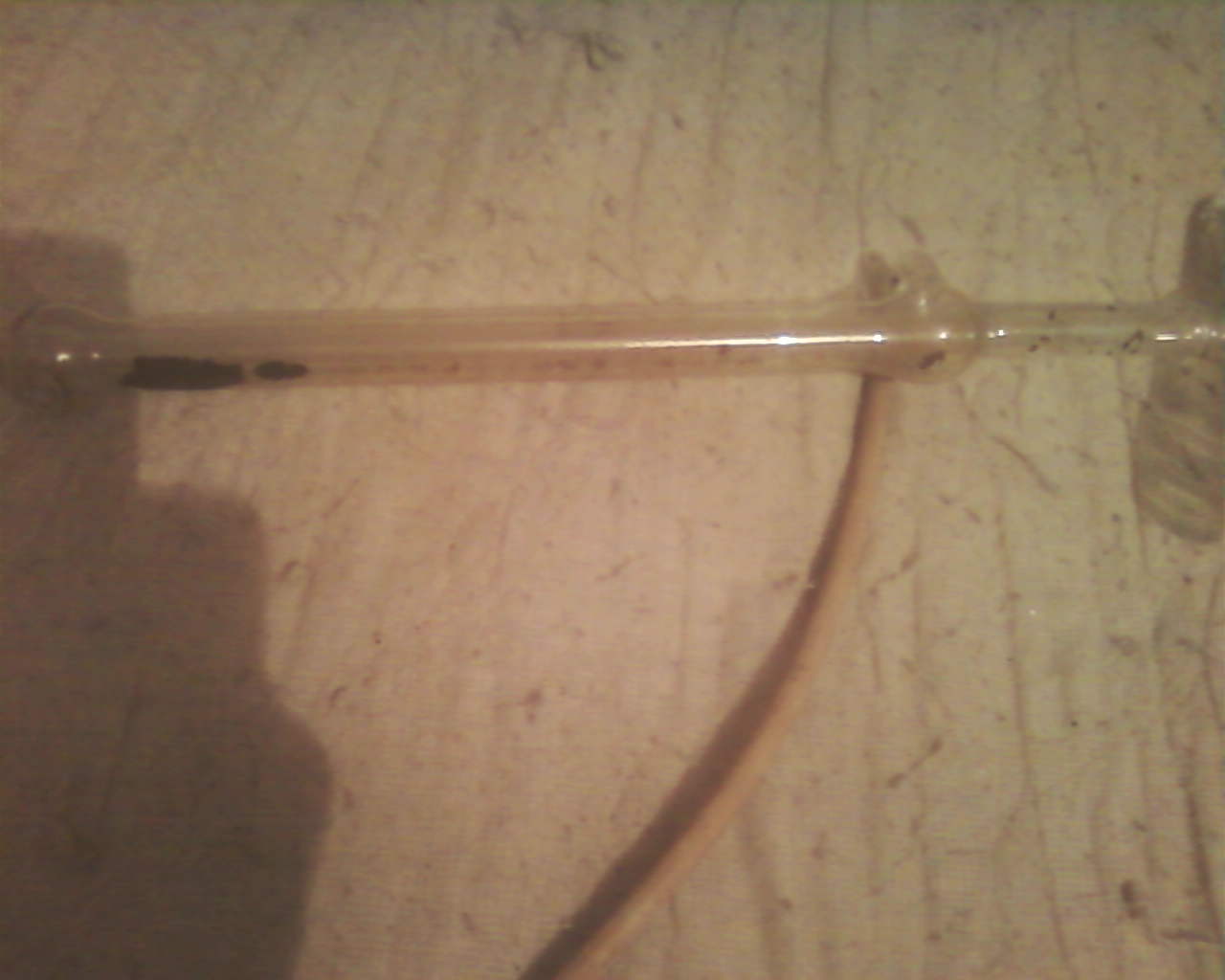

фотографию можно?
PostPosted: 25 Dec 2011 23:52
Можно :)

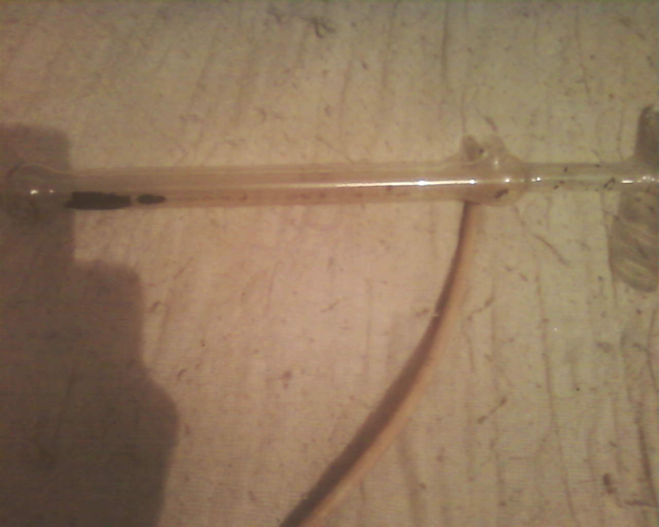

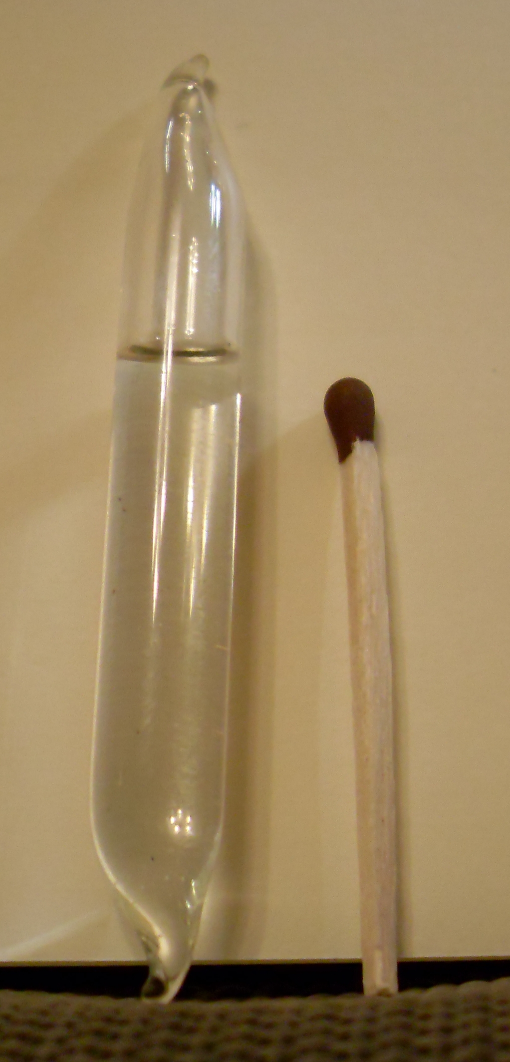

Попробовал запаять в стеклянную трубку растворитель 646
для первого опыта работы со стеклом вроде неплохо
PostPosted: 16 Jan 2012 20:23
Posts: 69385
Для запаивания лучше брать пробирки или готовые ампулы (в случае больших объемов - мерные колбы) - чем меньше спаев - тем лучше.

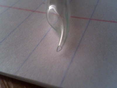

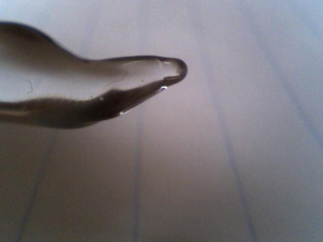

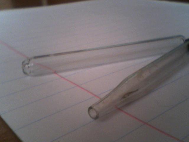

Как можно оттянуть кончик аптечной пипетки?
PostPosted: 22 Jan 2012 15:22
Размягчить кончик стеклянной палочки, припаять и тянуть. По возможности при равномерном нагреве и вдоль оси пипетки. Когда посчитаете, что вытянули достаточно, отрезать и слегка оплавить срез.

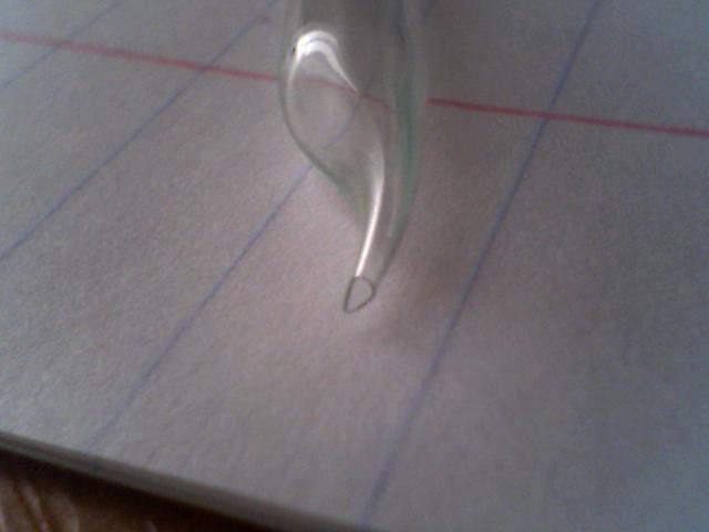

Имеет ли значение диаметр палочки?
PostPosted: 22 Jan 2012 16:14
Он должен примерно соответствовать диаметру пипетки. По-моему, каких-то более других палочек в лаборатории особо и не найдешь.
Если диаметр заметно больше - неудобно припаивать, зато хорошо оттягивать, если меньше - наоборот.
P.S. Надеюсь, не на спиртовке делать собираетесь? Подобные медитативные техники были хороши в отсутствие Интернета.
PostPosted: 22 Jan 2012 16:51
Спасибо, всё получилось. Отверстие около 0.8-1мм. Для барботирования то что надо, пузырьки выходят мелкие. Запаивал на бытовой газовой горелке.

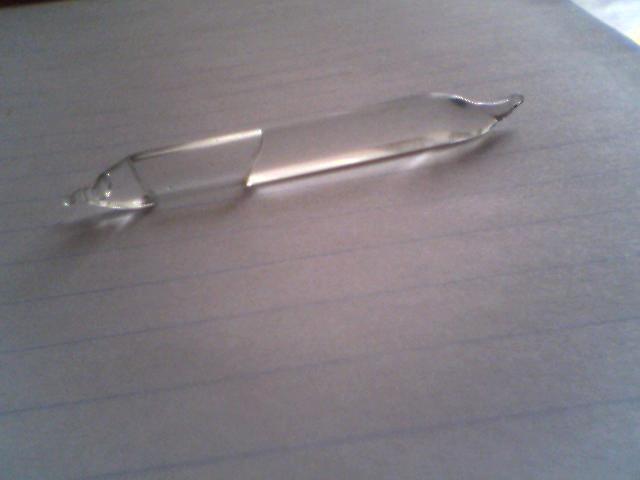

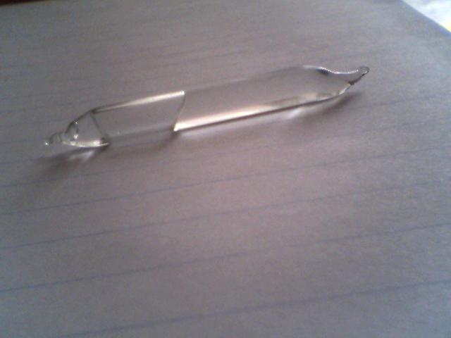

Вдохновлённый успехом попытался запаять ампулу. Как качество запайки?
