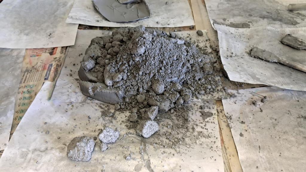

 Post subject: Re: Фильтрование. Центрифугирование
PostPosted: 25 Oct 2024 11:56
Posts: 69201
Вот этот алюминий я выбил со дна канистры со спиртом. Он был лишь немного влажным.

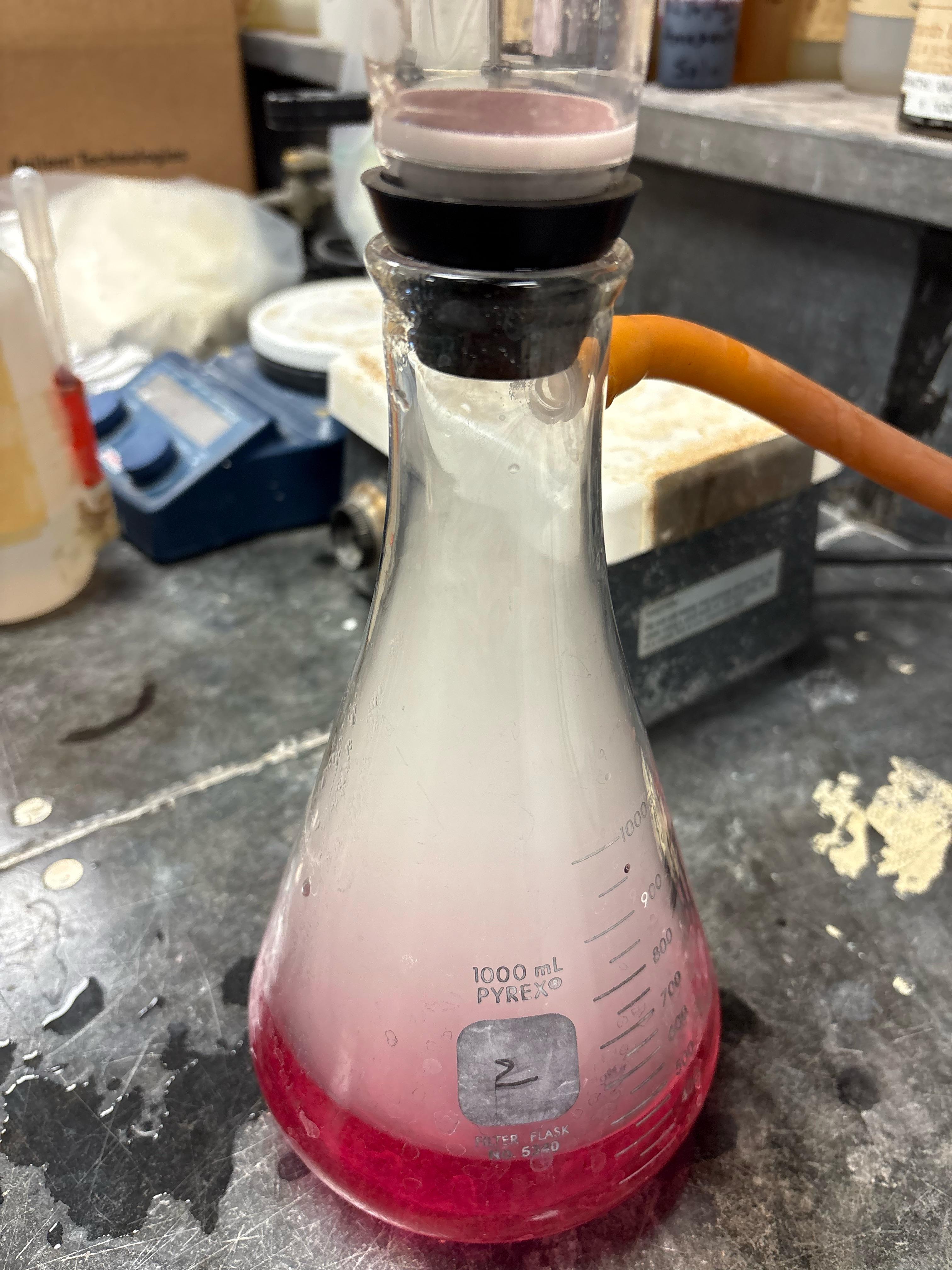

There is smoke during filtering solution (this is test for chlorides)

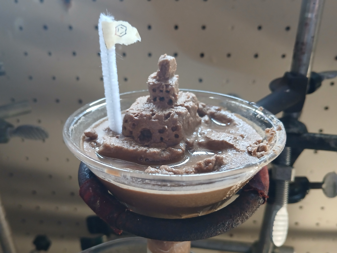

PostPosted: 05 Apr 2025 22:59
Posts: 69201
Filter Funnel Sand-Castel
"Sand-castle" of p-aminophenol

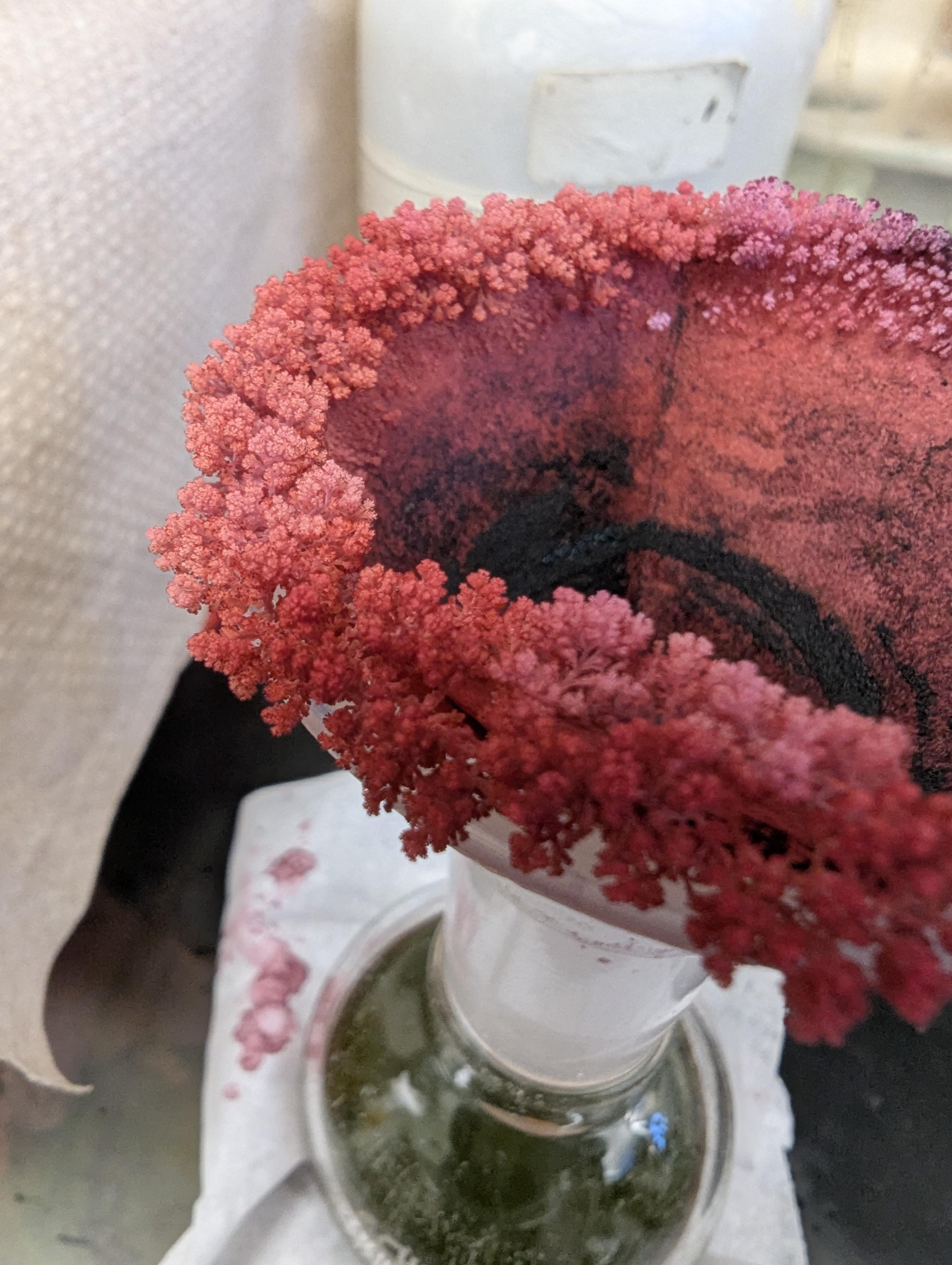

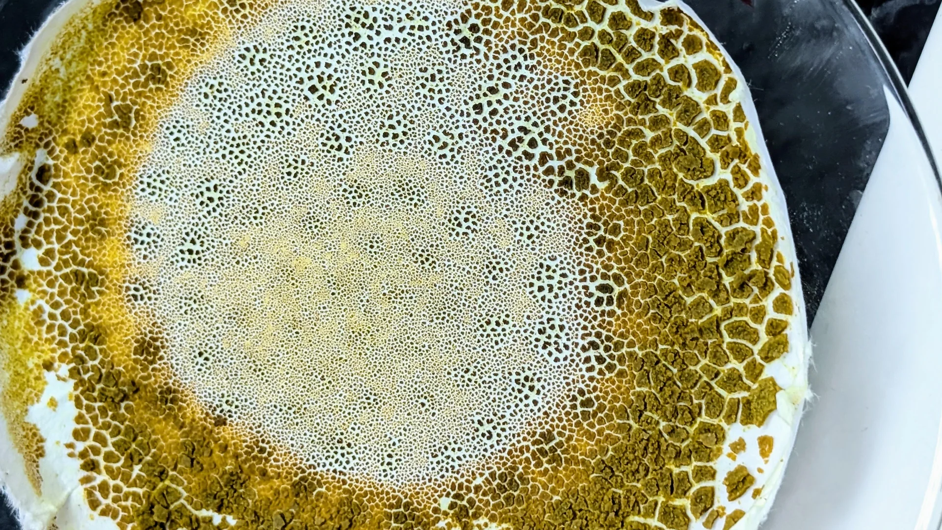

PostPosted: 11 May 2025 20:23
Posts: 69201
This pattern appeared when I filtered As2S3
