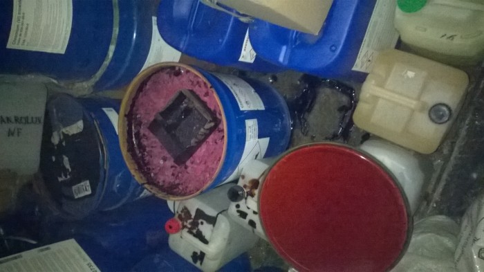

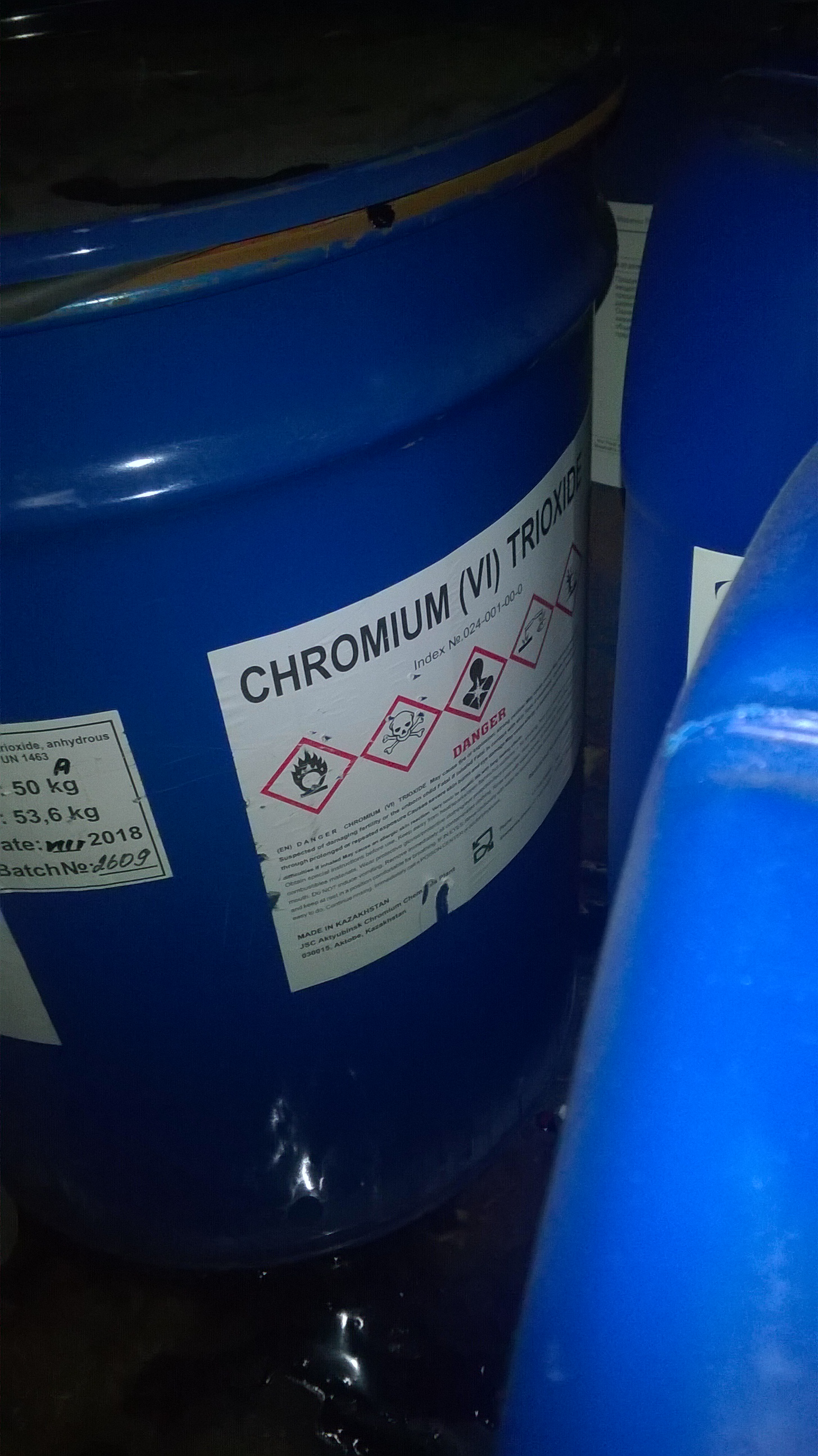

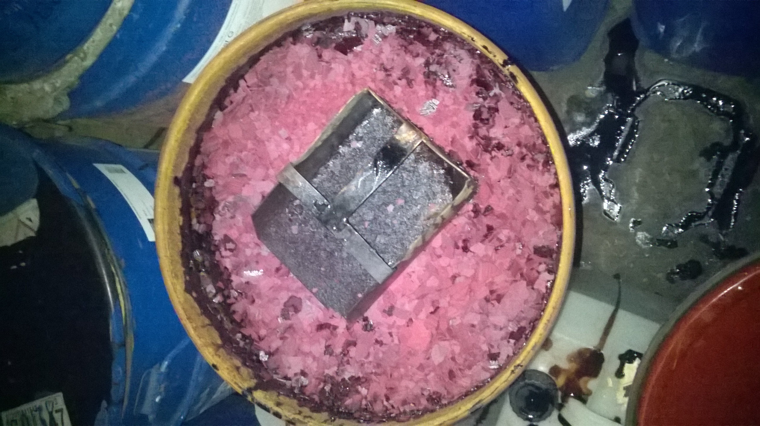

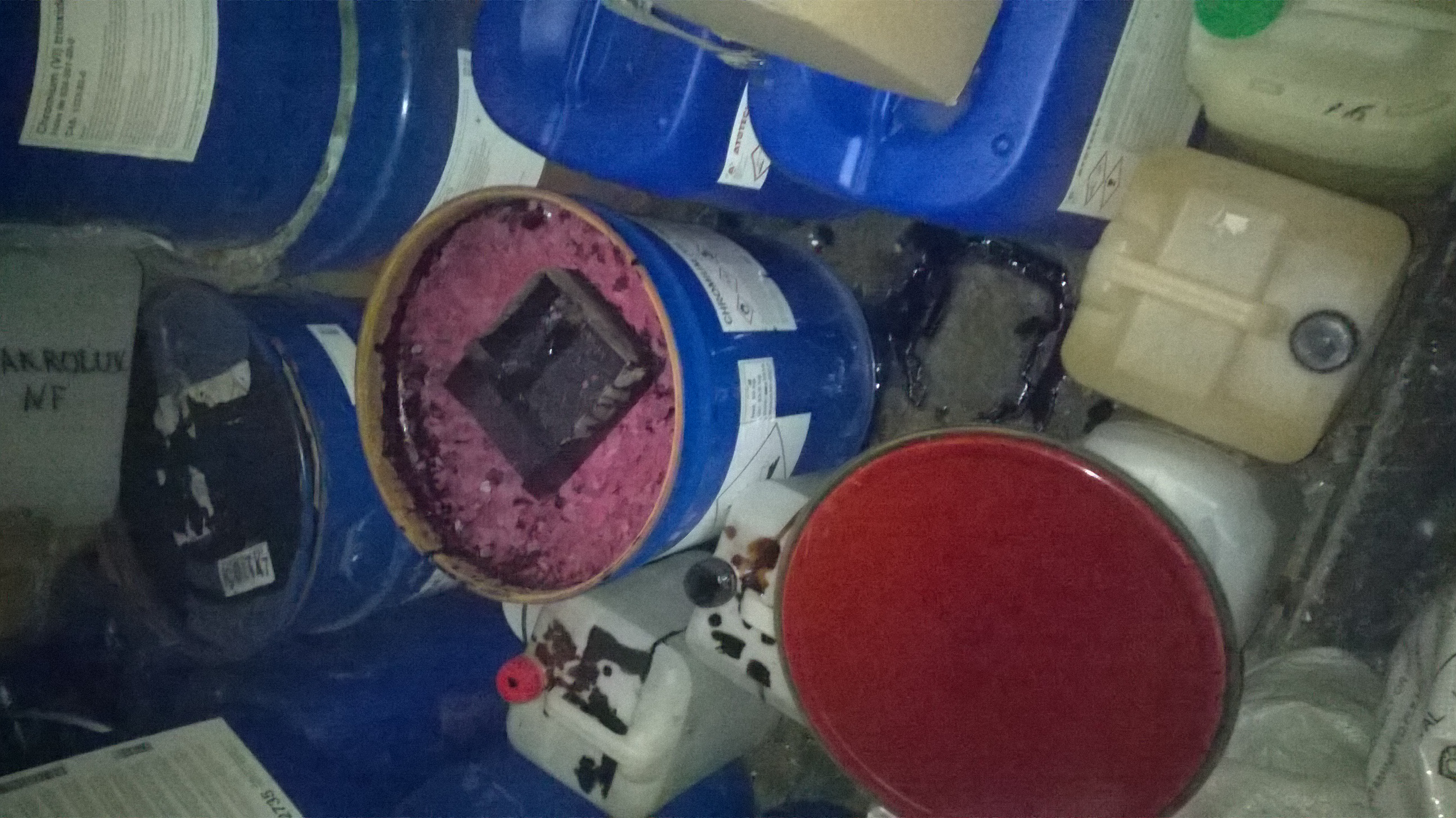

Хромовый ангидрид (в промышленных масштабах) - когда-то мечтал - сколько интересного с ним сделать можно, теперь - не до этого (больше года, как не соберусь купить аккумуляторы к фотоаппарату).
PostPosted: 27 Mar 2019 17:25
Какой-то он бледный. На всех фото, что видел - он насыщенного кроваво-красного цвета.
PostPosted: 27 Mar 2019 17:33
Posts: 13587
Да, почти чёрный, особенно, если чешуйками.
PostPosted: 27 Mar 2019 17:59

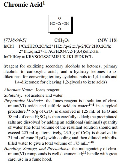

Больше на хромовую кислоту похоже - H2CrO4. У нее цвет варьируется от розовой до ярко-красной.
Можно растворить в недостатке воды. Если образуется желтый раствор над кристаллами - то хромовая кислота, если оранжевый, то оксид хрома VI.
PostPosted: 27 Mar 2019 18:55
Барабан закрыт неплотно (полсантиметра - сантиметр зазор) - мог воды наглотаться. Тот, что когда-то был у меня в лаборатории, тоже имел почти черный цвет.
PostPosted: 27 Mar 2019 22:18
В хромовой смеси он выпадает в осадок в виде вишневых, почти черных кристаллов. Над кристаллами красный раствор надхромовой кислоты. Насколько помню его и получают реакцией конц. серной с бихроматами натрия или калия.
PostPosted: 28 Mar 2019 15:45
Posts: 13587
Это где Вы взяли такую кислоту, дайте ссылку?
У Киргинцева приведён только гидрат CrO3·3,5H2O при температуре ниже -100°

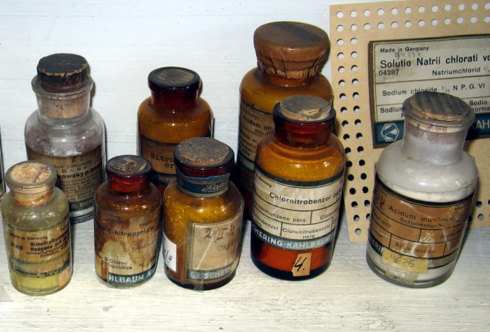

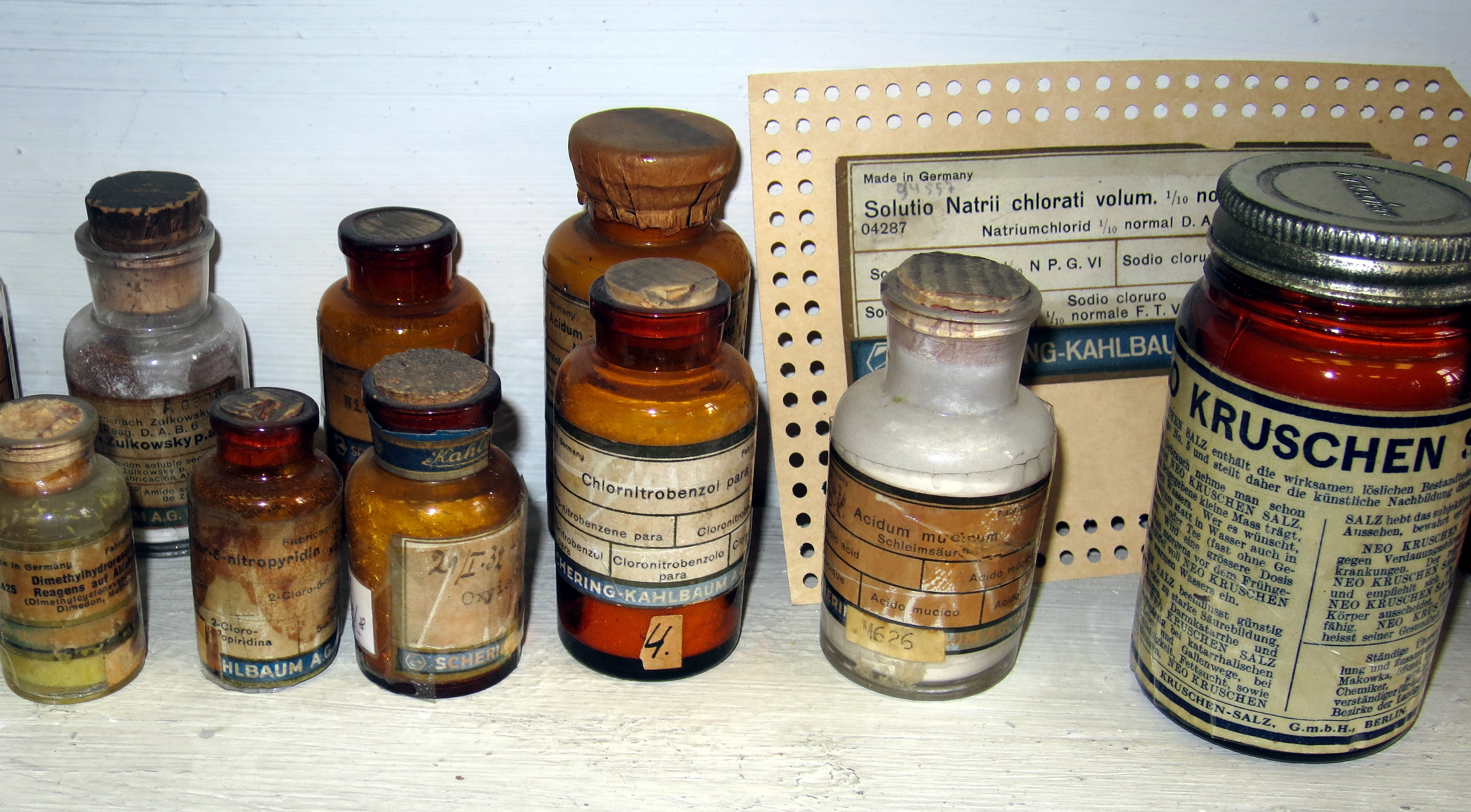

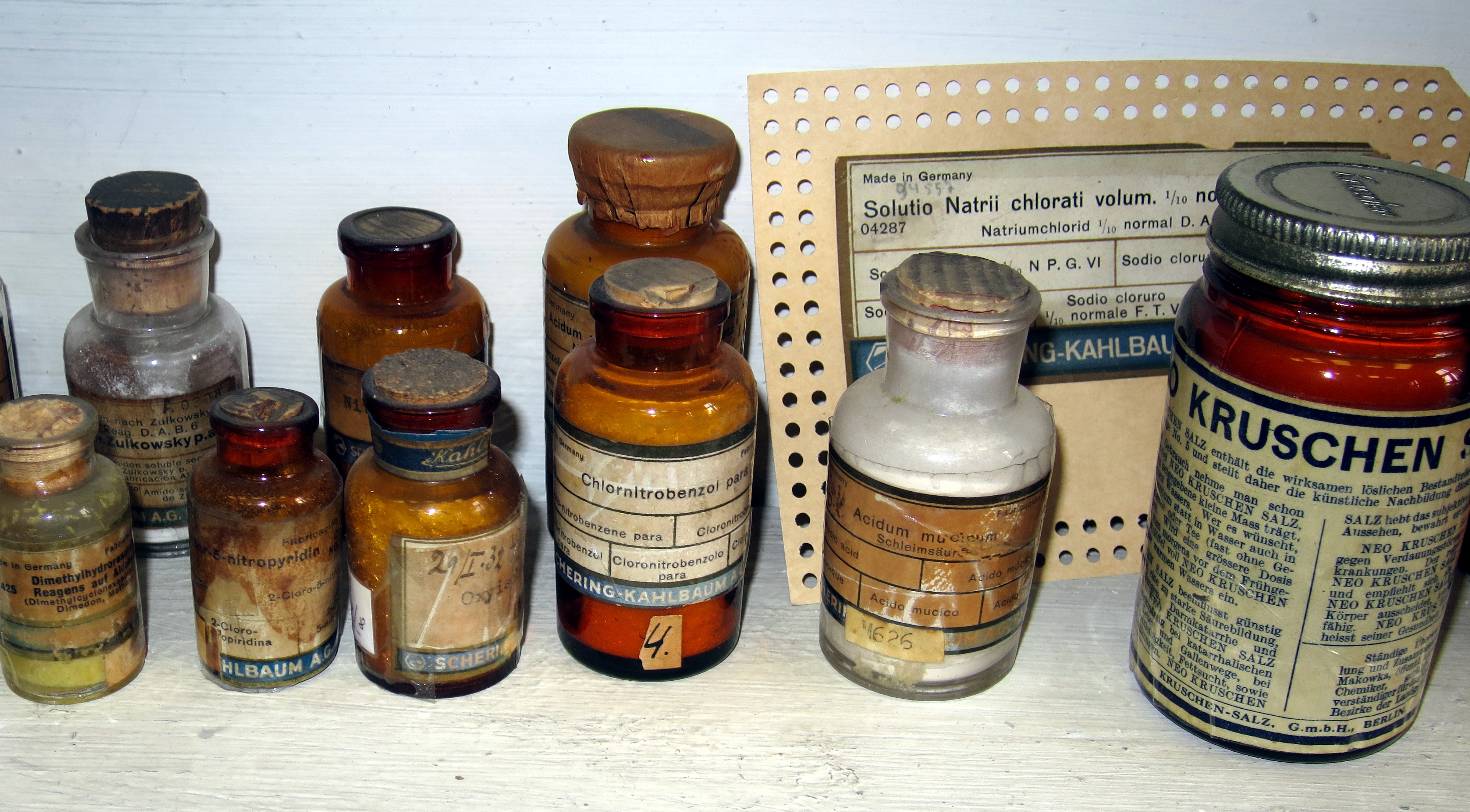

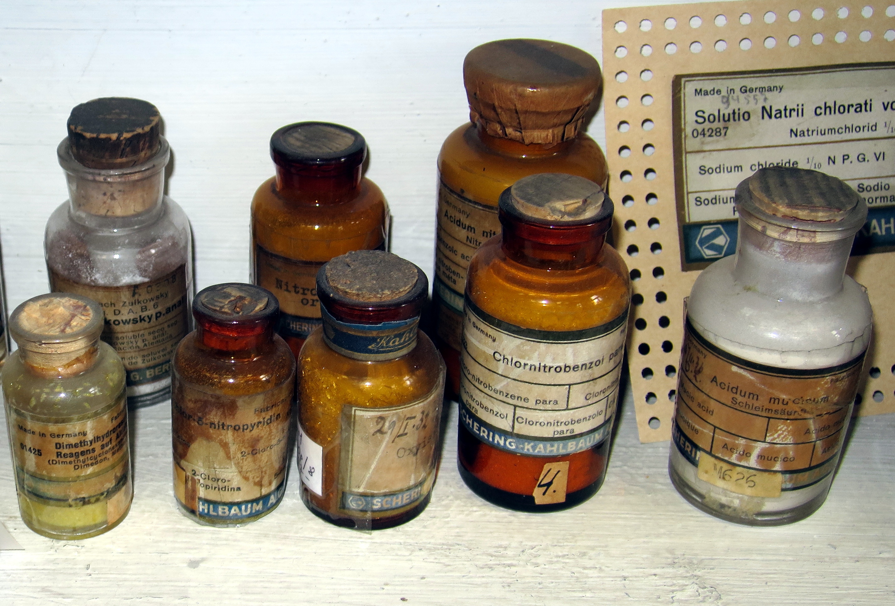

Димедон; 2-хлор-5-нитропиридин; пара-хлорнитробензол; слизевая кислота. Баночка с некой NEO KRUSCHEN SALZ — то ли это MgSO4, то ли просто NaCl...

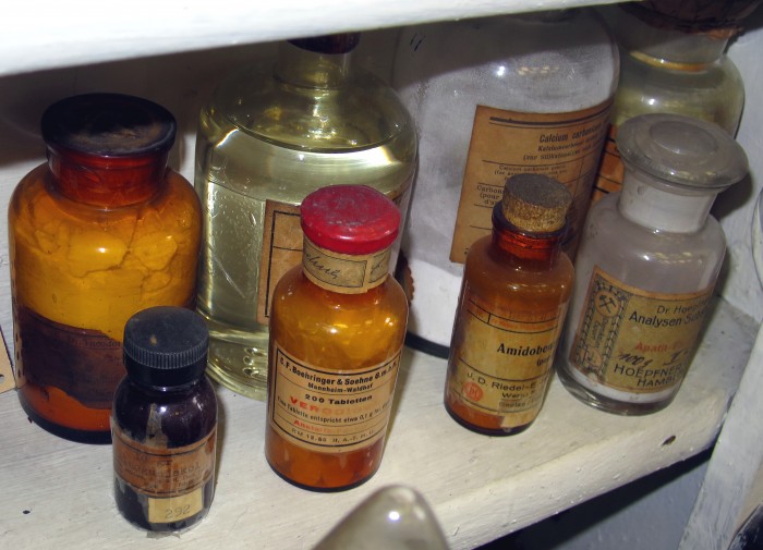

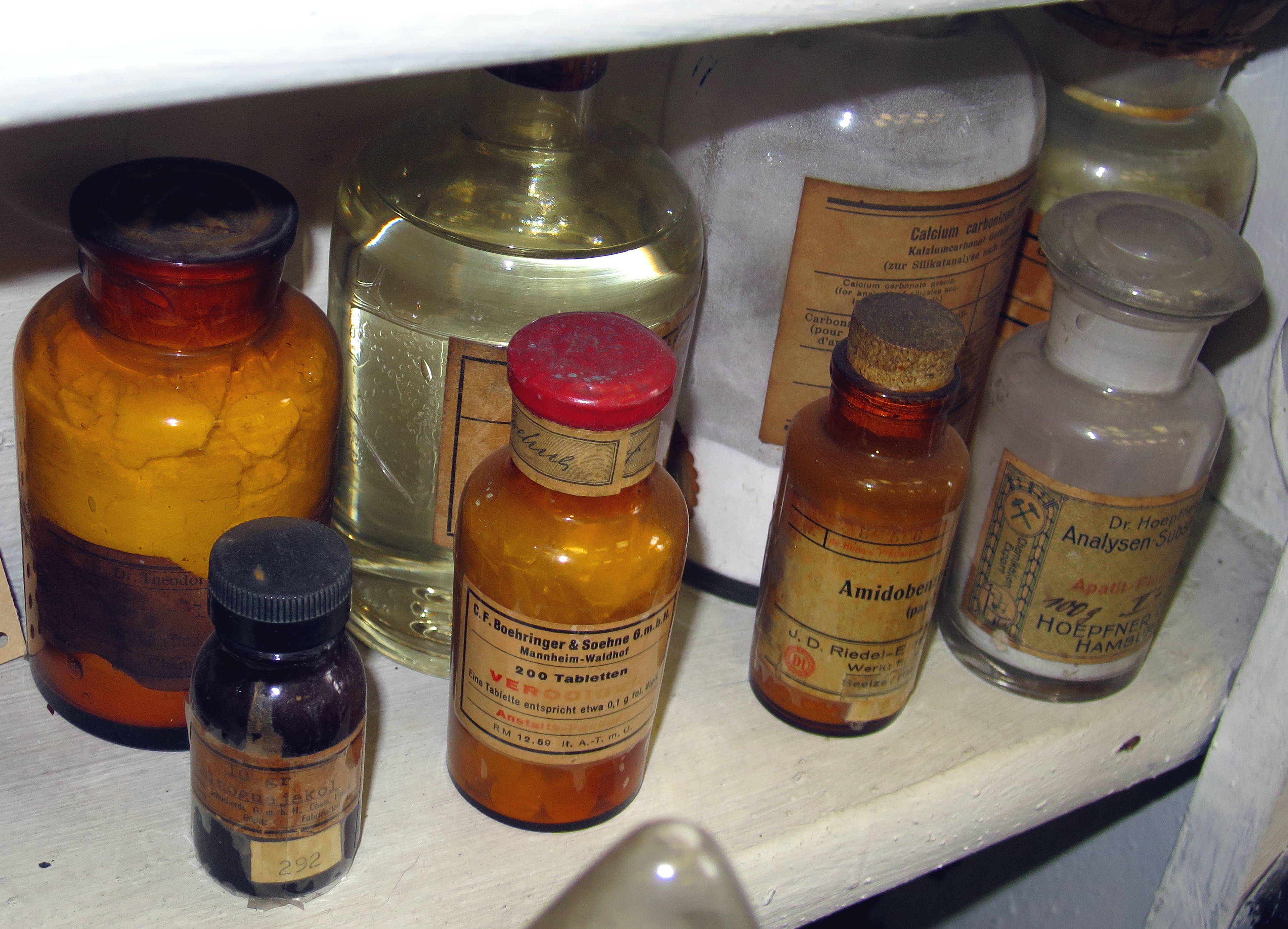

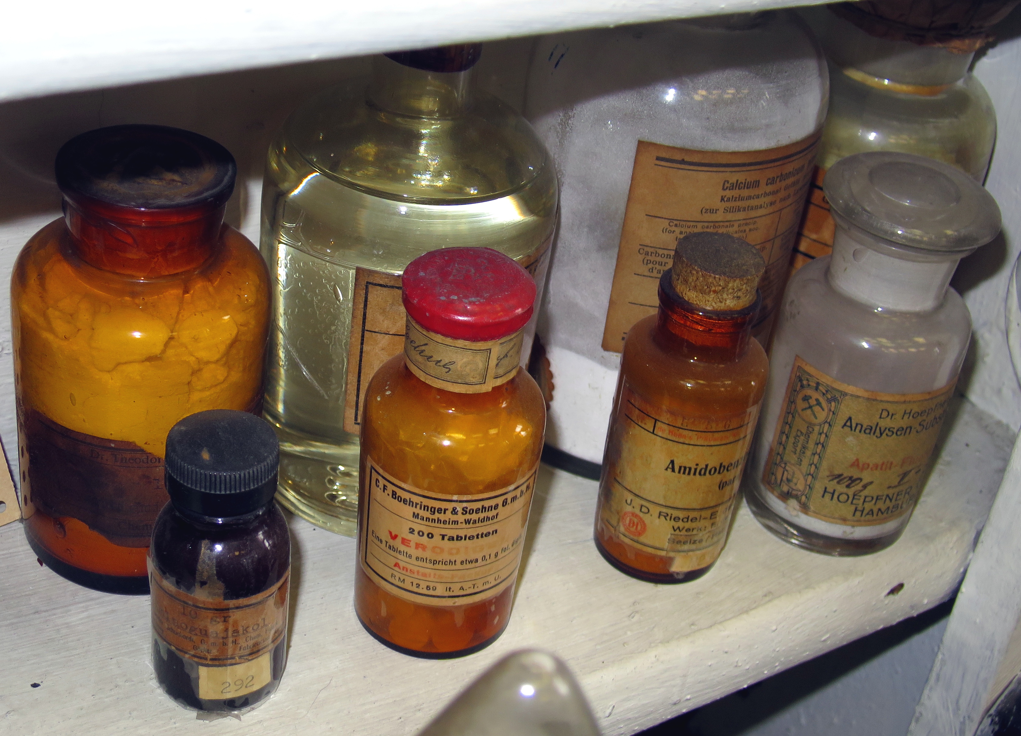

Аминогваякол; таблетки VERODIGEN — препарат из экстракта наперстянки; карбонат кальция; флуорапатит.

Mildronāts wrote:
NEO KRUSCHEN SALZ
Хлорид натрия - субстанция для медицинского применения.

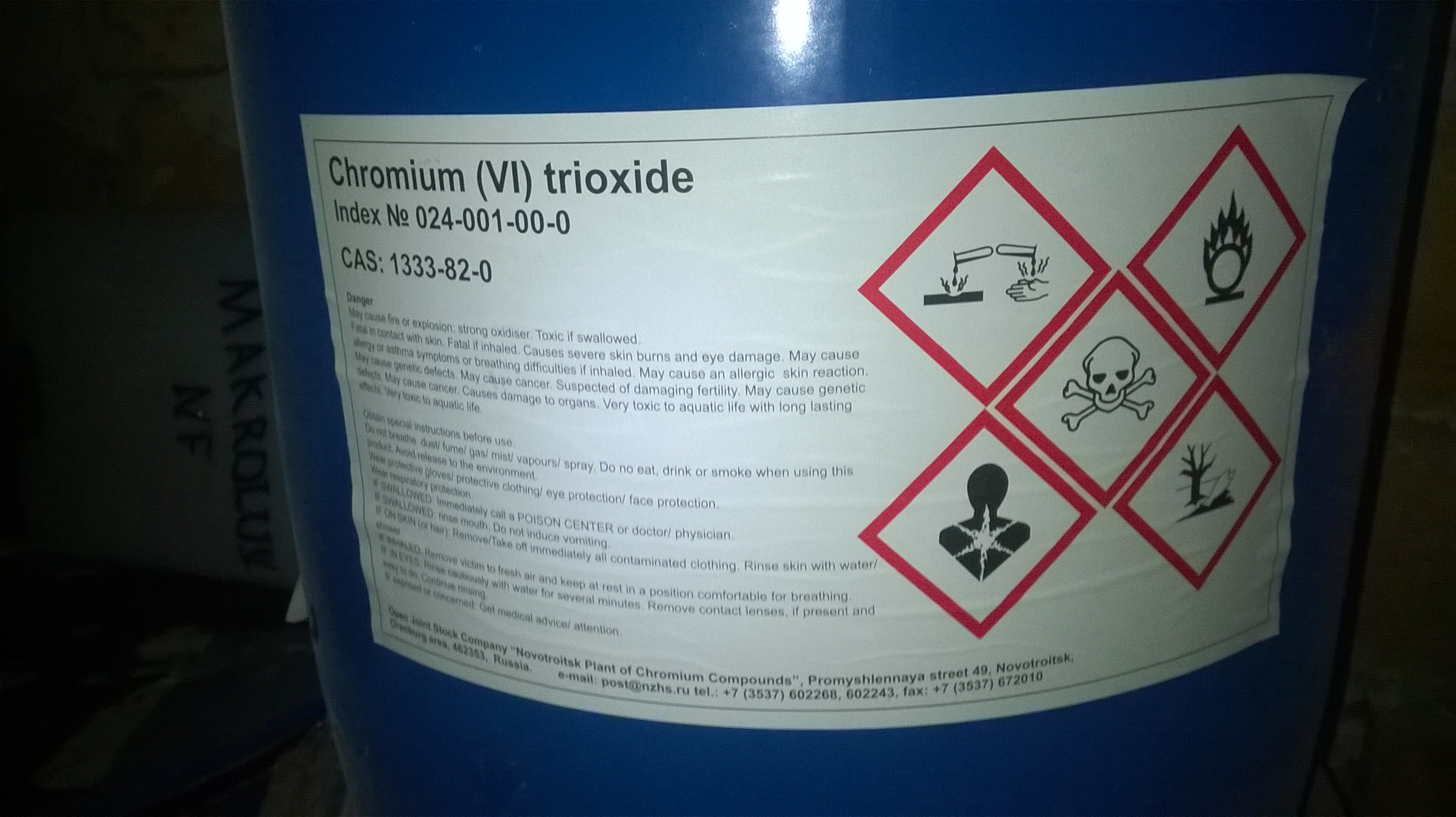

Известна так же под названием реактив Джонса (раствор в серной кислоте). При охлаждении этого раствора до близких к 0 С температур выпадает в виде розовых и красных чешуек с т.разл. 197 С.
Способна образовываться и в отсутствии серной кислоты. На воздухе неустойчива из-за равновесия:
CrO3 + H2O ⇌ H2CrO4
Однако при высокой влажности часть СrO3 может переходить в H2CrO4.

Ramon wrote:
Mildronāts wrote:
NEO KRUSCHEN SALZ
Да, по drugs.com так получается, но здесь упомянут MgSO4:
http://www.magnesium-ges.de/jdownloads/Literatur/Classen%20H.%20G./classen_1979_magnesiumeffekte_in_der_humantherapie.pdf

На воздухе хромовая будет только терять воду. Данные по ней вообще разнятся в пределах +/- станция метротрама, например рК от -0.8 до 1.6. Одни утверждают, что это техническое название кислых растворов хроматов. Другие, что она вполне себе кристаллизуется в виде ковалентного соединения, но неустойчива.
PostPosted: 21 Apr 2019 16:47
Вот и я по чем купил, по том и продаю. Так, что тапками не бейте.

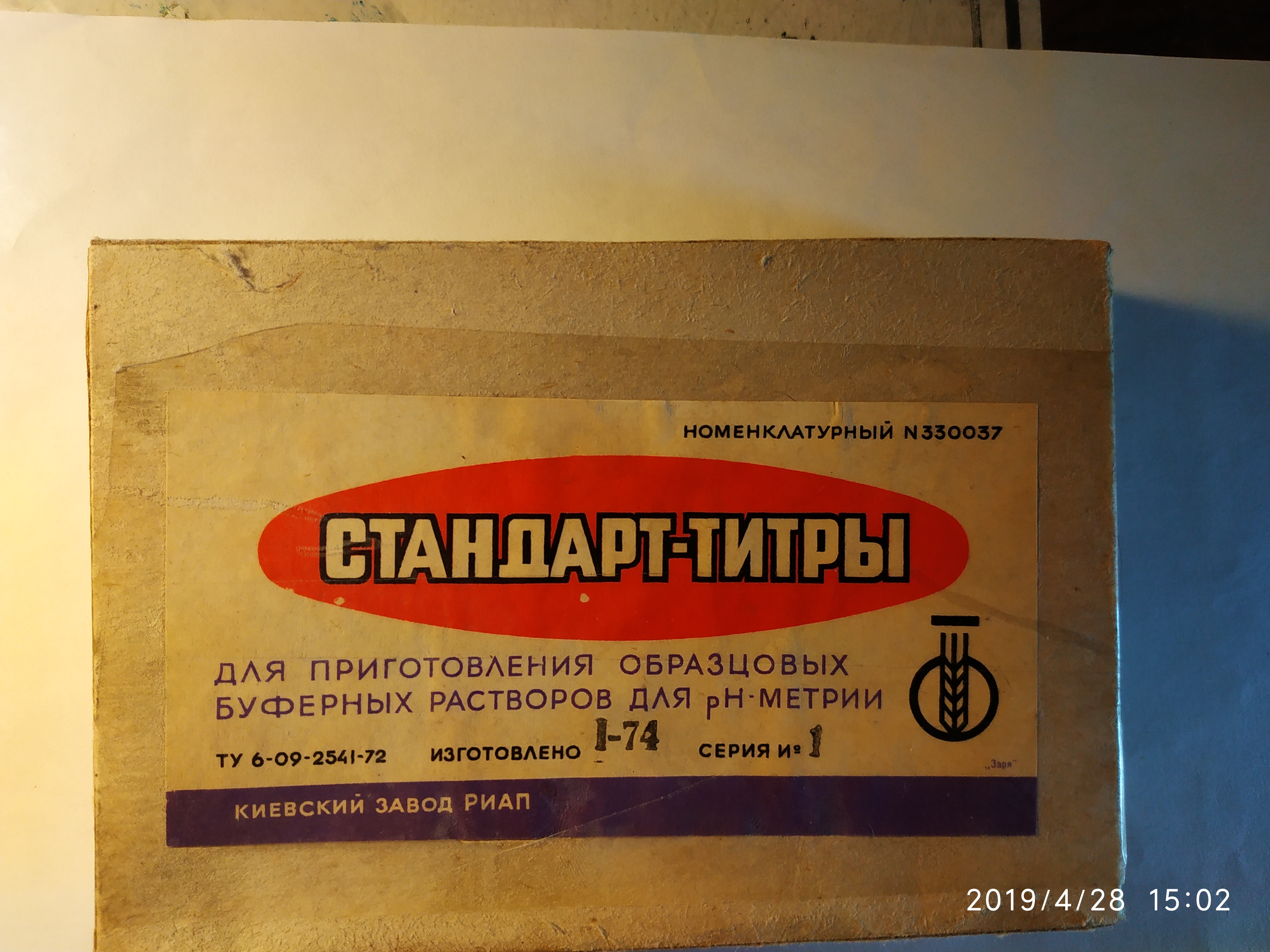

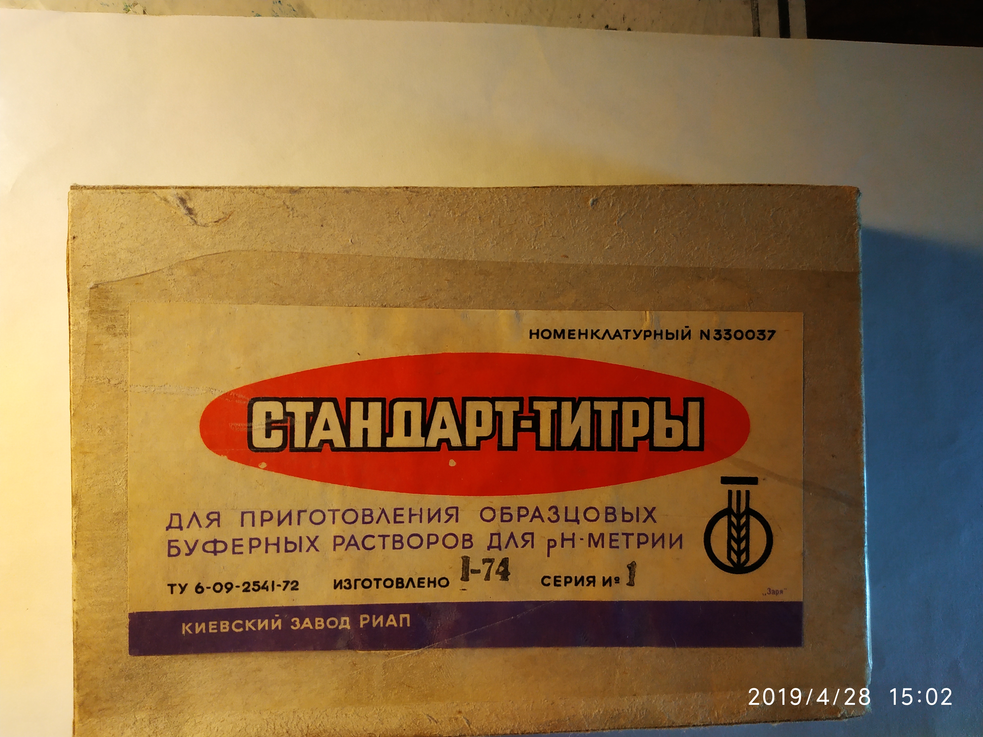

PostPosted: 28 Apr 2019 14:45
Joined: 30 Jun 2017 11:31
Posts: 252

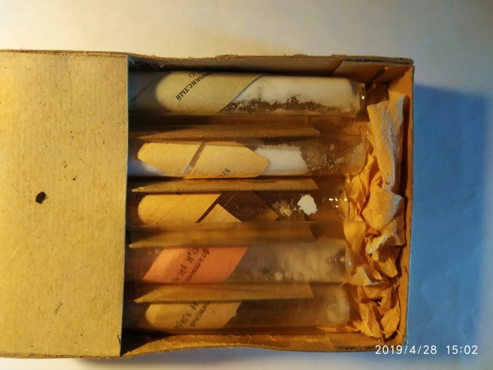

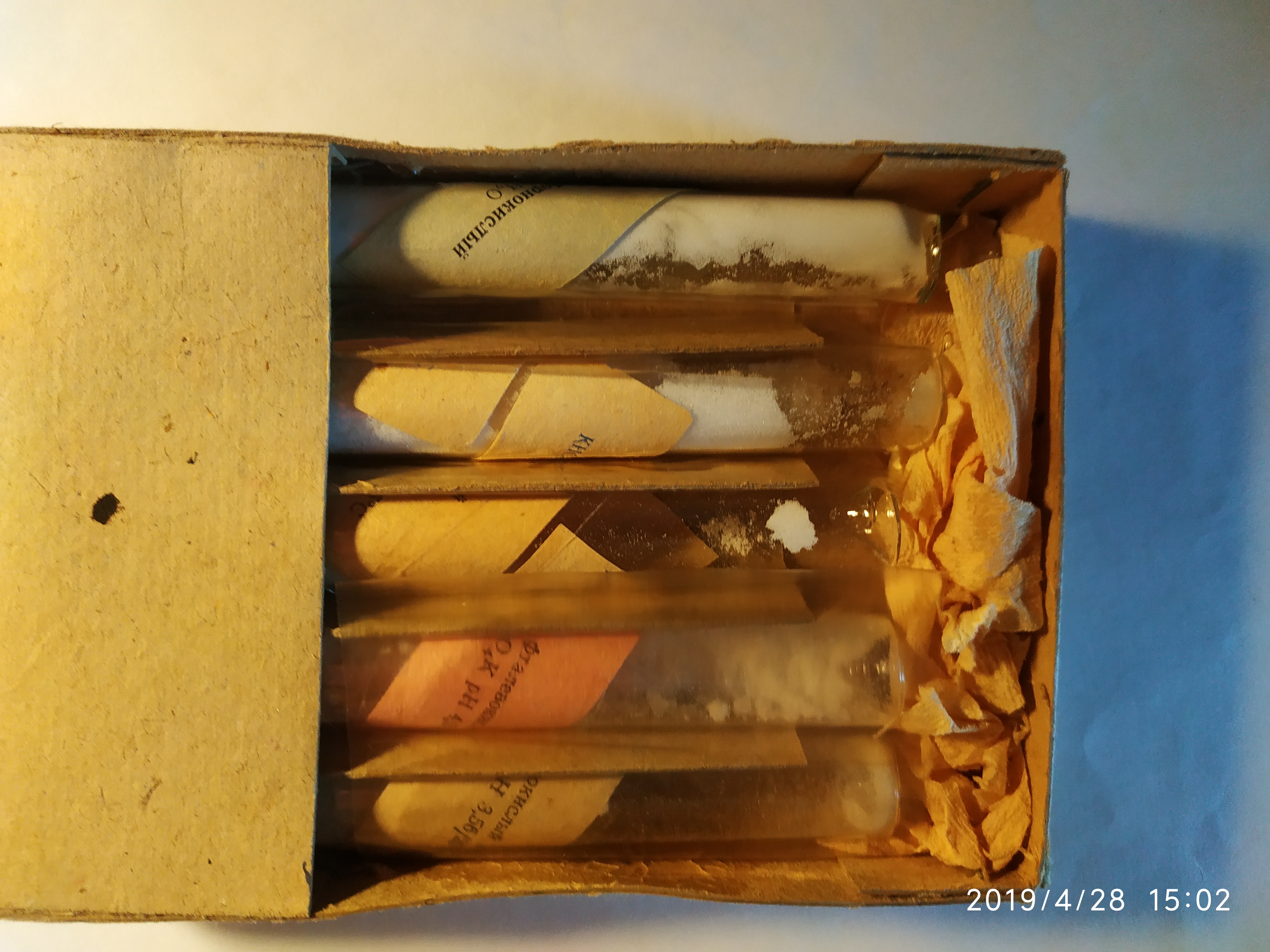

Стандарт-титры.

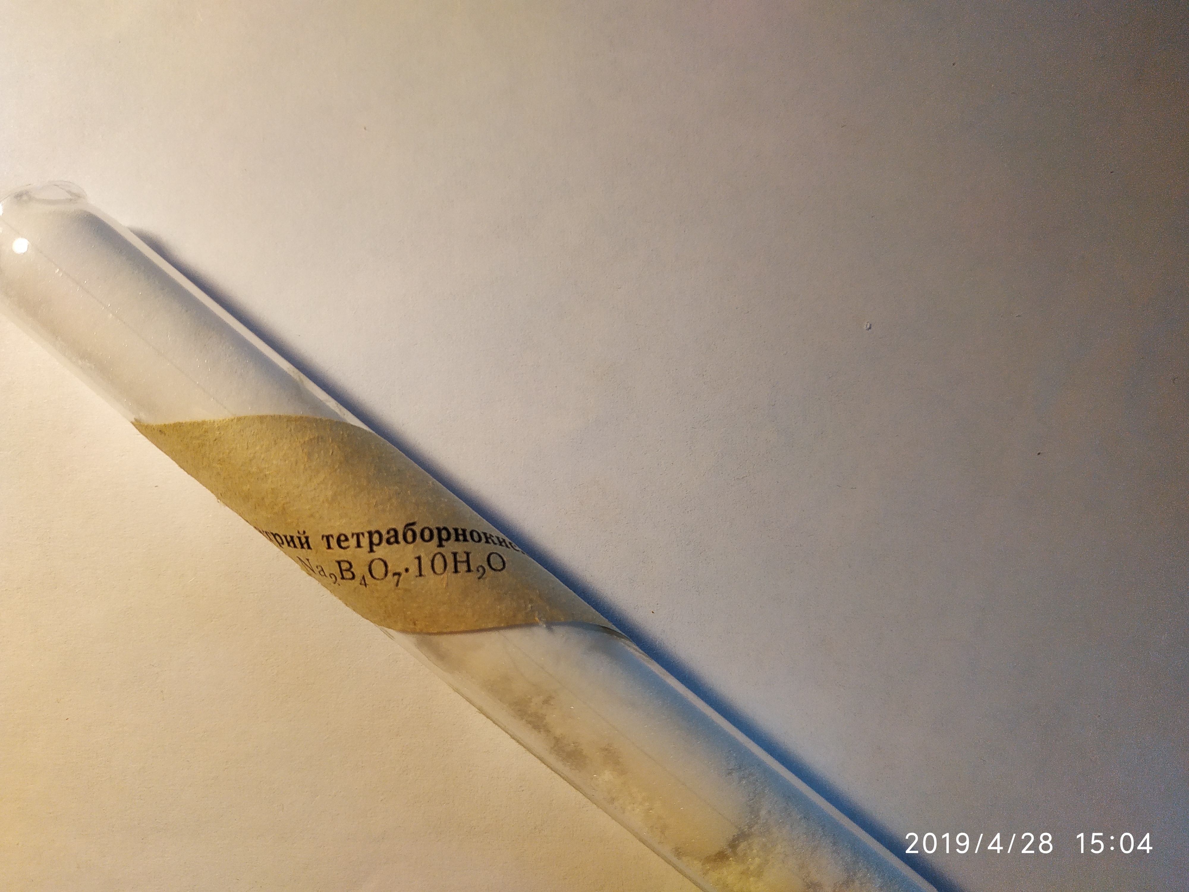

А какой рН должен иметь тетраборат натрия? На всех ампулах рН написан, а на этой нет
PostPosted: 28 Apr 2019 16:11
Насыщенный раствор (31.7 г/л) - 9.13

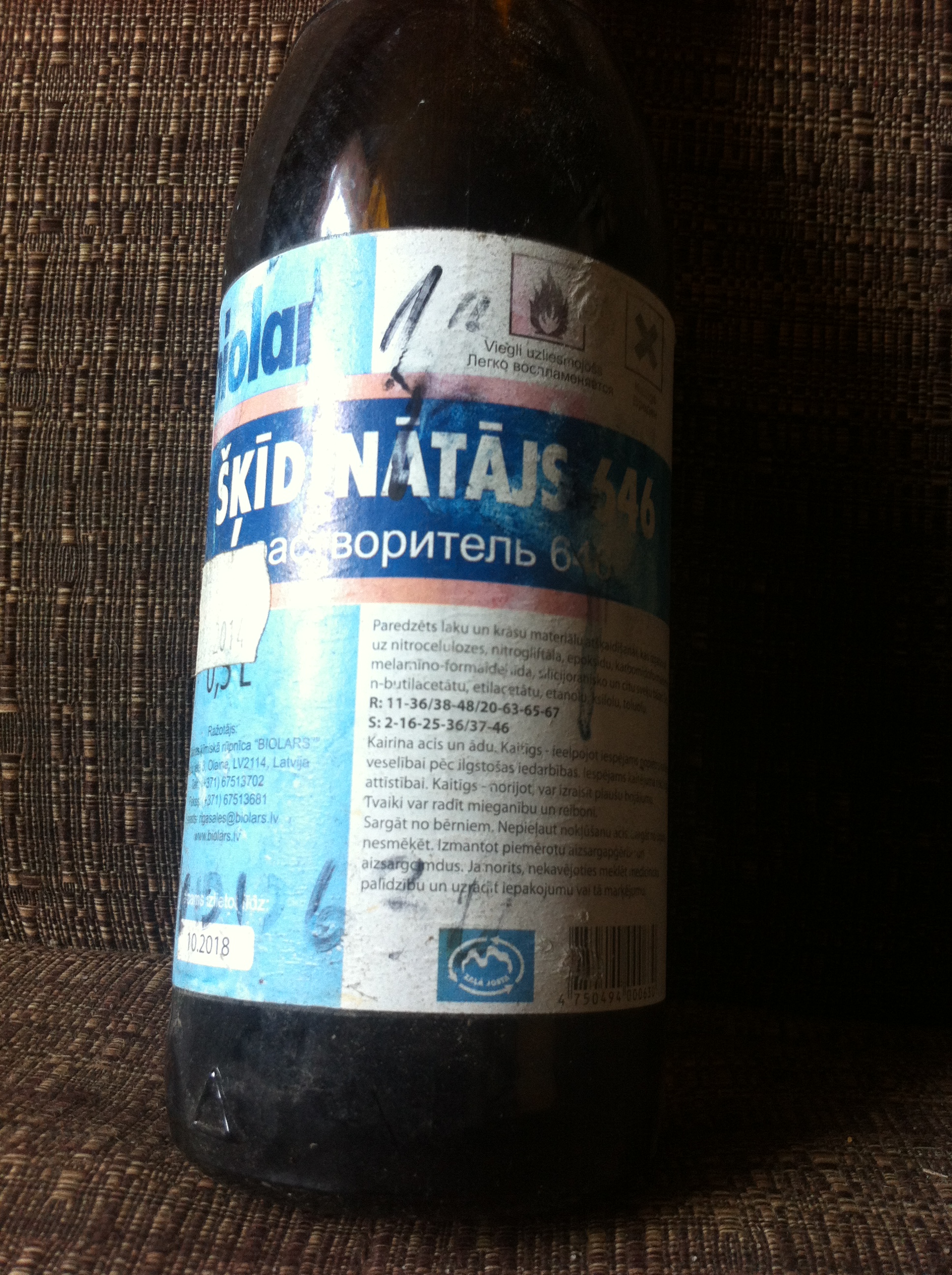

Растворитель 646 латышского производство, там в составе есть толуол, но чего интересного что там есть в составе этанол.

Ramon wrote:
Если развести фиксанал в литре, будет примерно 9,2. Зависит от температуры, табличка есть в справочнике Лурье.
PostPosted: 29 Apr 2019 11:09
9.13 это при 20 С. При 25 С будет около 9.2. Некоторые поэтому не заморачиваются и указывают диапазон 9.1 - 9.2. А то вдруг в лабе +22 будет, а ты потом доказывай, что реактив качественный.
