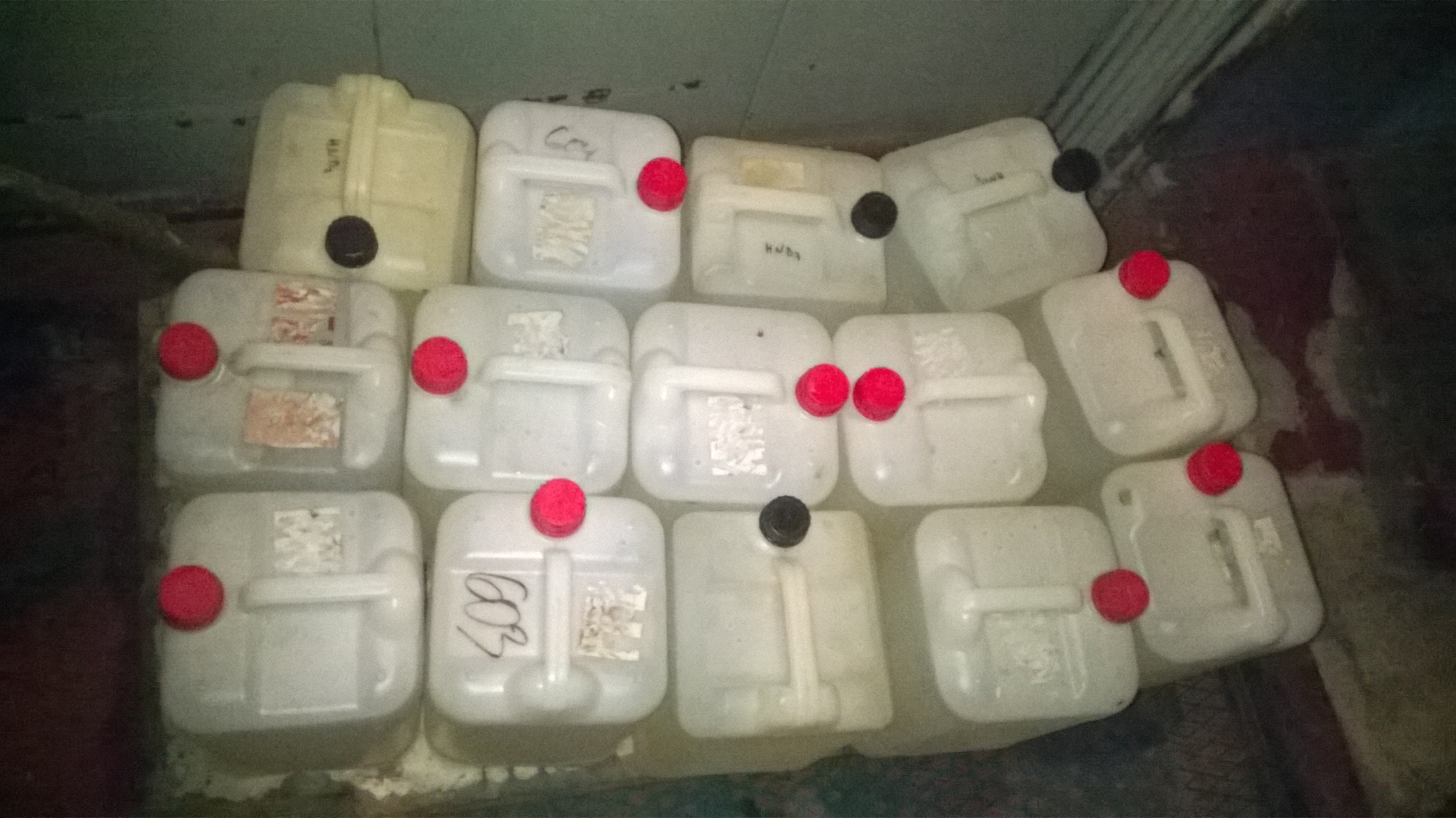

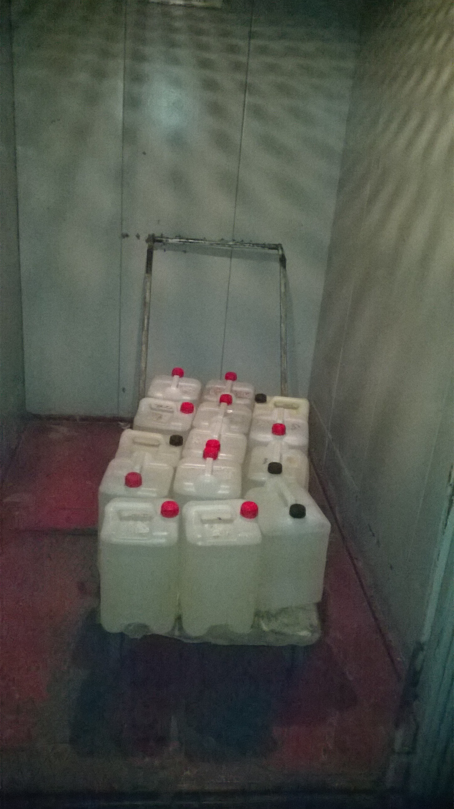

Титровал серную кислоту в ванне олово-висмут. Позвонили - позвали получать азотную кислоту. Всего 14 шт. 10-л канистр.
мало того, что не успел дотитровать, так еще и нужно было померить плотность ареометром - если кислота разведенная водой - чтобы это выяснить ДО того, как из нее приготовят ванну, а не ПОСЛЕ. Есть ли в наборе нужный ареометр (на 1.35), не знал, но совершенно случайно первый взятый ареометр оказался нужным.
Вообще-то это называется "входной контроль". Он должен быть везде, где от качества сырья и расходных материалов зависит качество продукции. Но тут приходится организовывать его с нуля.

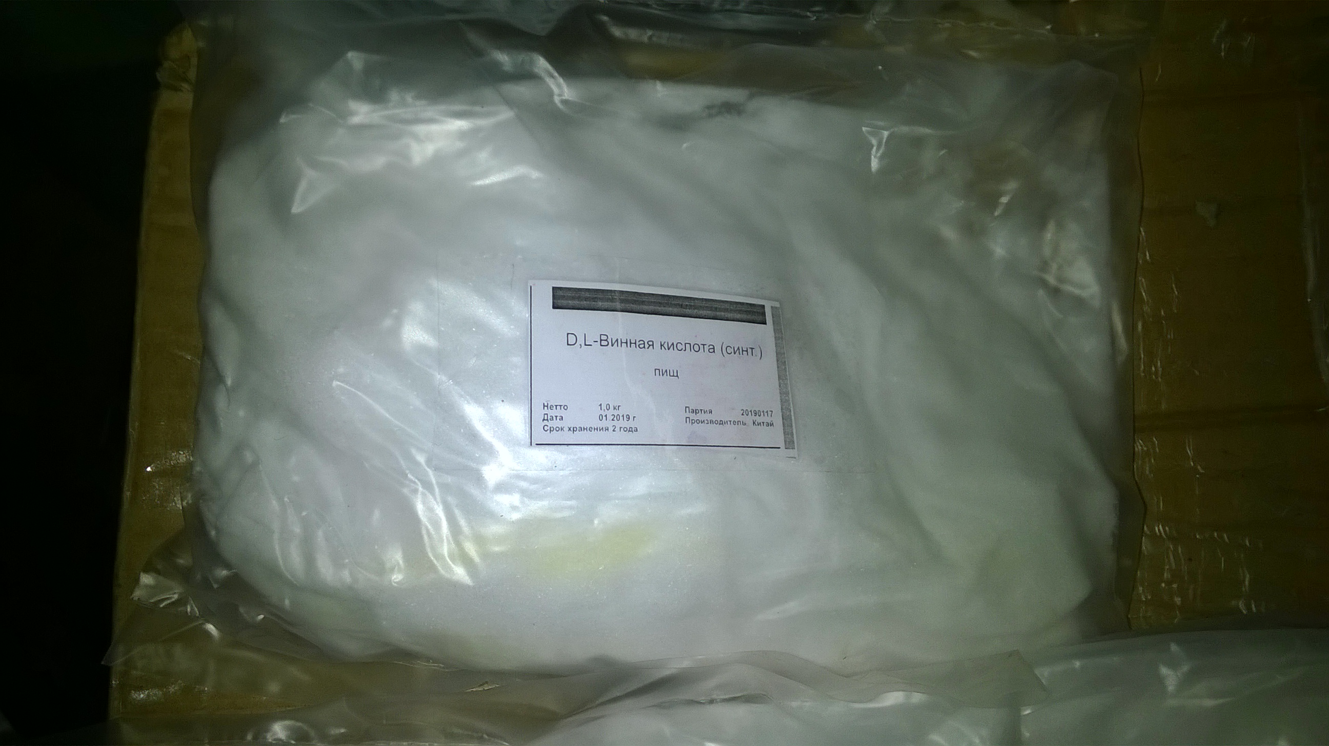

Заказал L-винную кислоту, купили D,L-винную кислоту. Но что тут скажешь... Надеюсь, что подойдет для приготовления ванны.
Одно знаю точно: D,L-винная кислота хуже и медленнее растворяется.
UPD - уже посчитал: для приготовления рабочего раствора не хватит растворимости D,L-винной кислоты в воде (точнее - хватает, но на грани, а в растворе есть другие компоненты, которые могут и понизить растворимость). Но это не трагедия: можно приготовить более разбавленный раствор, а можно смешать имеющийся L- с купленной D,L-.

PostPosted: 15 Oct 2019 17:30
Похоже, что из всех винных L должна быть самая редкая и дорогая.
PostPosted: 15 Oct 2019 17:55
Posts: 69125
Мой предшественник настаивал, что для ванны "химической меди" (точнее "квазихимической меди") подходит только L-винная кислота. Технолог фирмы, где я работаю, с ним не согласен. Я - тоже. Тем более, мы готовили аналогичный раствор - по более новой рецептуре (точнее воспроизвели более новую рецептуру, не зная ее) - D,L там подошла, хотя и создала проблемы из-за значительно более низкой растворимости.
Не желая экспериментировать, я заказал L-винную кислоту. Купили D,L. Сразу увидел, но не стал жаловаться - из-за плохой растворимости D,L-винной кислоты будет лишняя морока, но это не критично.

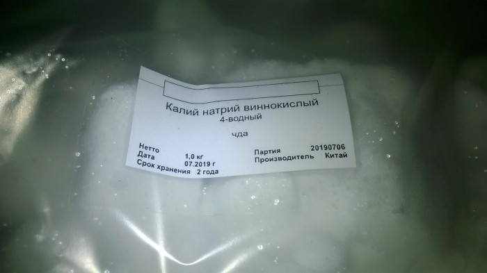

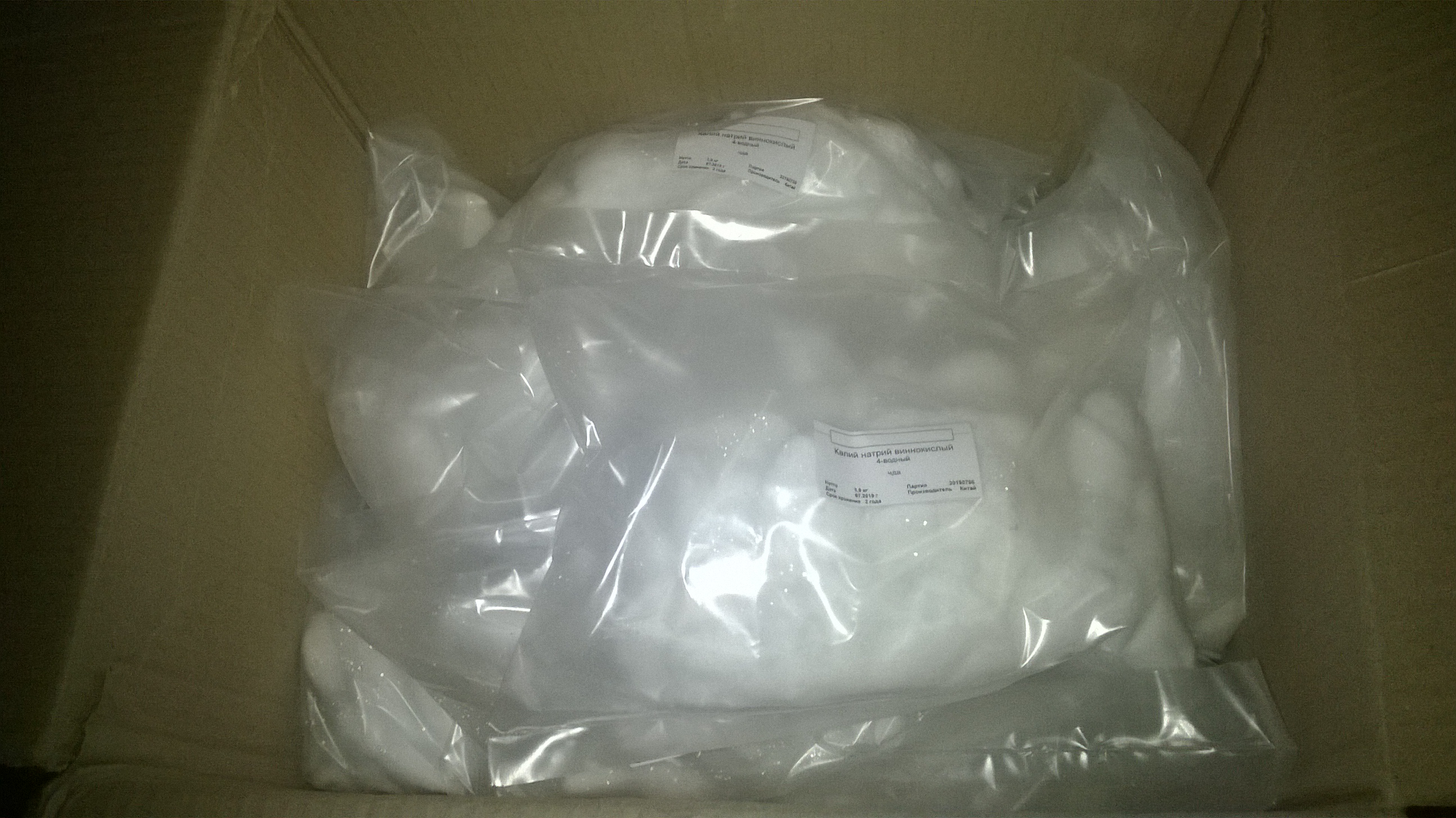

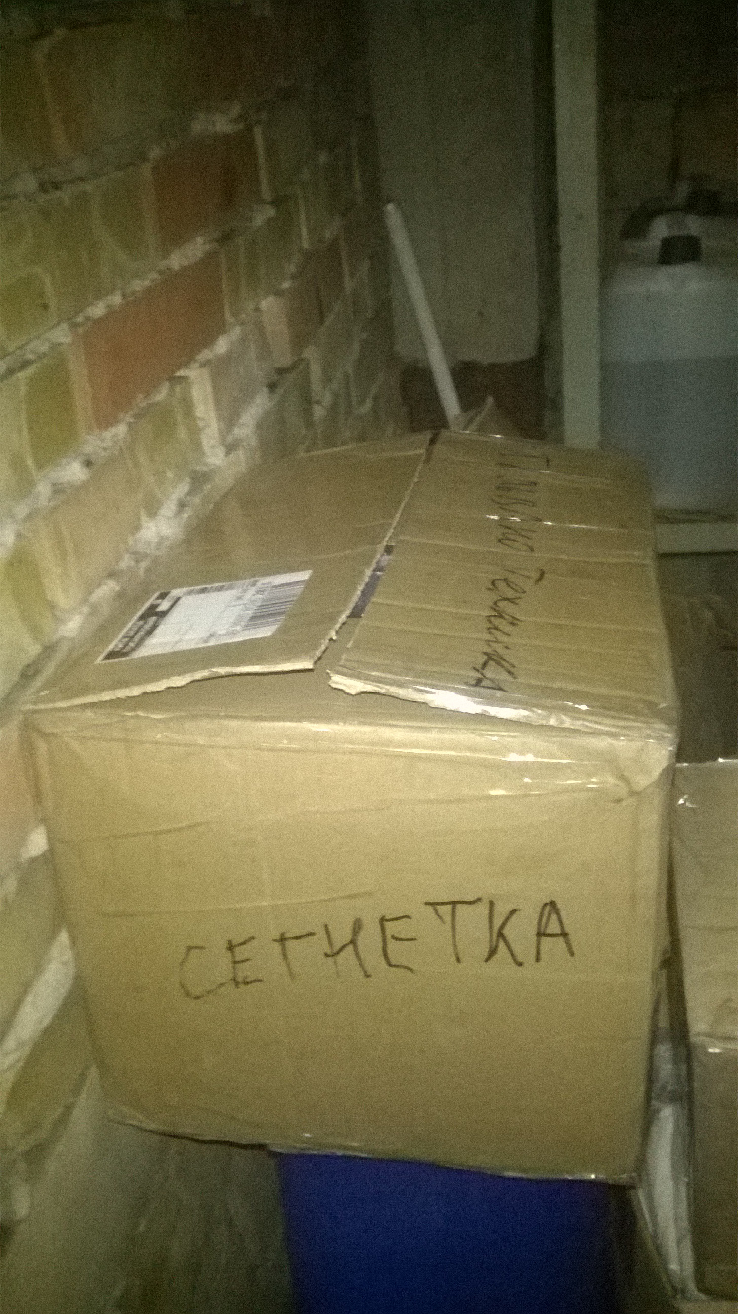

Три месяца воевал, чтобы купили сегнетову соль для корректировки ванны цианистой меди. Таки купили: мешок китайской сегнетки.
Прошел месяц - звонят, просят спуститься вниз получить сегнетову соль. Зачем? Я недавно заказывал и получал. Оказалось, второй раз заказала мастер. Килограммов 20 - судя по весу ящика.
Что значит производство: то пусто, то густо...

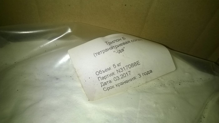

Трилон Б, ч.д.а. - 3 кг. Для ванны щелочного цинка: его добавляют время от времени, чтобы связать примеси посторонних металлов в электролите. А заодно - добавка ЭДТА нужна при запуске новой ванны.

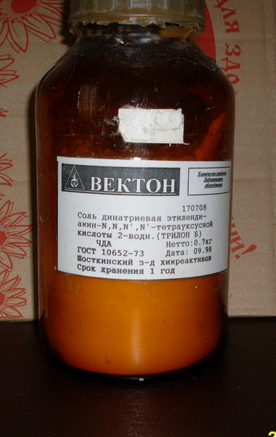

PostPosted: 04 Nov 2019 13:12
Joined: 05 Nov 2015 13:31
Posts: 388
Location: самарская обл.
Скорее всего, там опечатка.
Вместо тетранатриевой должно быть написано динатриевая (трилон Б).
PostPosted: 04 Nov 2019 13:24
Posts: 69125
Такие опечатки на этикетках - в порядке вещей. Если честно, я даже не обратил внимания.

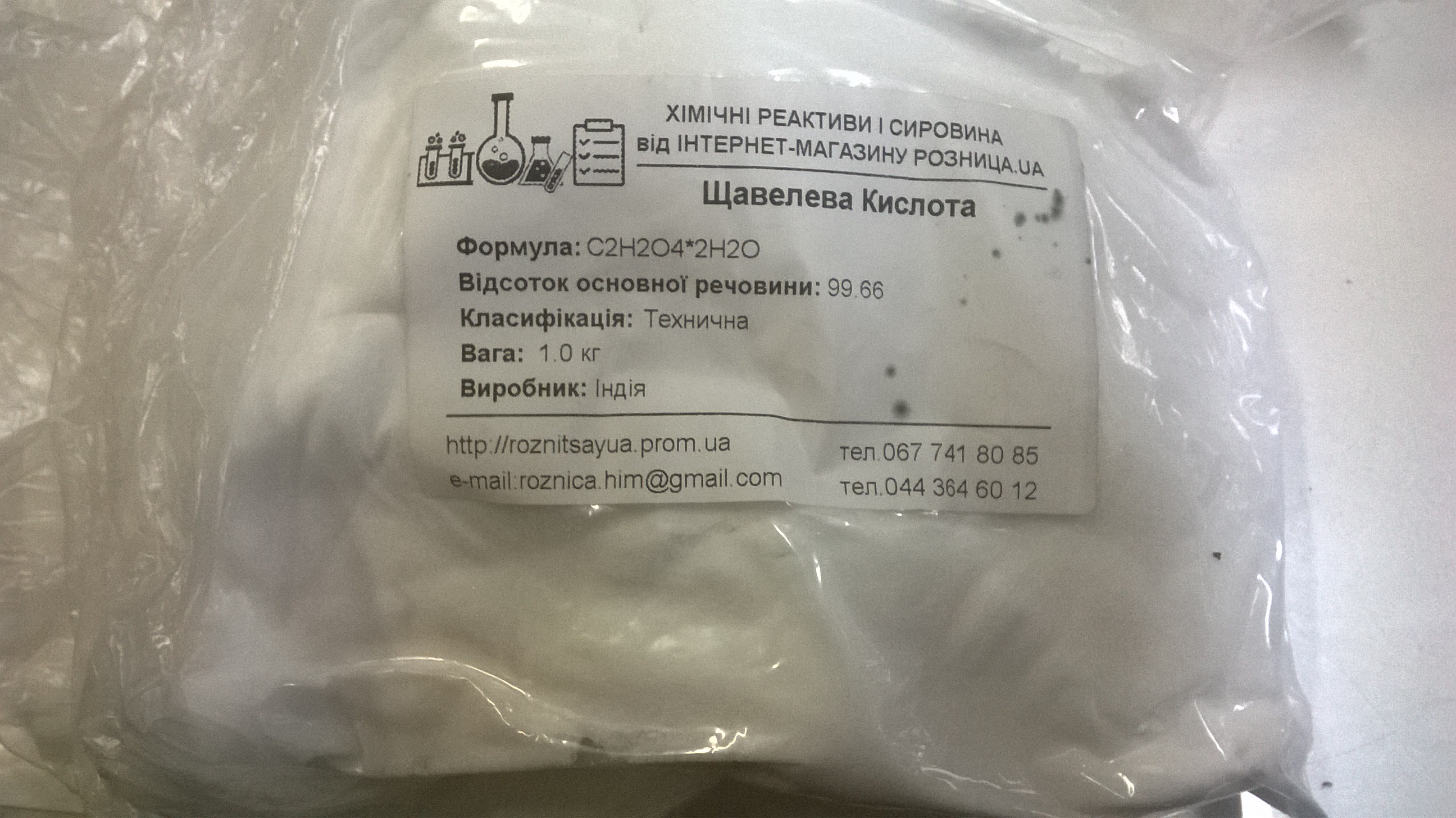

Было как-то, что на этикетке вместо дигидрата щавелевой кислоты была напечатана формула без воды. И думаешь, неужели кто-то купил для лаборатории более дорогую б/в кислоту вместо двухводной. Титрованием калийной щёлочью убедился, что всё-таки это дигидрат. И объединил две банки в одну :).
PostPosted: 04 Nov 2019 14:34
Posts: 69125
У меня аналогично. Заказал L-винную кислоту - она идет безводной. Купили D,L-винную кислоту. В сети прочитал, что она идет в виде дигидрата, а на этикетке - просто название без формулы. Гидрат это или безводная соль - пока не титровал (линия, для которой нужна винная кислота, стоит, и неизвестно когда будет работать - и будет ли).
PostPosted: 04 Nov 2019 17:13
Безводной щавельки никогда не видел.
Мы на работе сами сушим для получения эфиров двухводную из мешка до постоянной массы.
PostPosted: 07 Nov 2019 15:10
Posts: 69125
Посмотрел ради интереса на ту щавелевую кислоту, что у меня - на этикетке формула указана правильно:
PostPosted: 08 Nov 2019 14:22
Posts: 388
99.66 % для квалификации "тех" - здорово! Не так часто такое увидишь.
PostPosted: 08 Nov 2019 15:42
бумага все стерпит
PostPosted: 08 Nov 2019 16:22
Posts: 388
И это может быть правдой. На прошлой работе готовил 50 % р-р NaOH. Щёлочь была в 25 кг мешках квалификации "тех" с содержанием основного вещества 99 %. Так вот, полученный р-р был прозначным (очень мало карбонатов), как слеза!

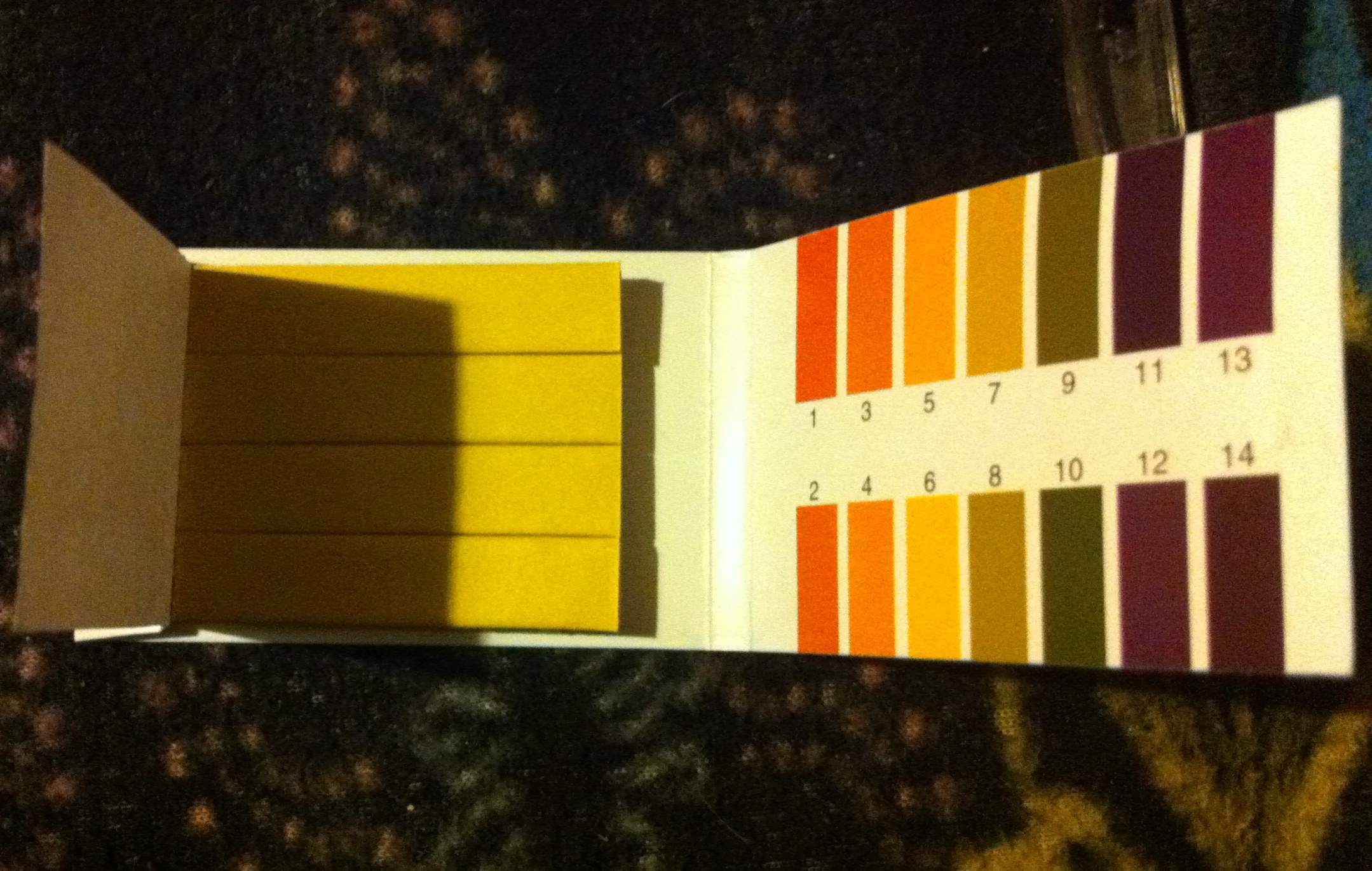

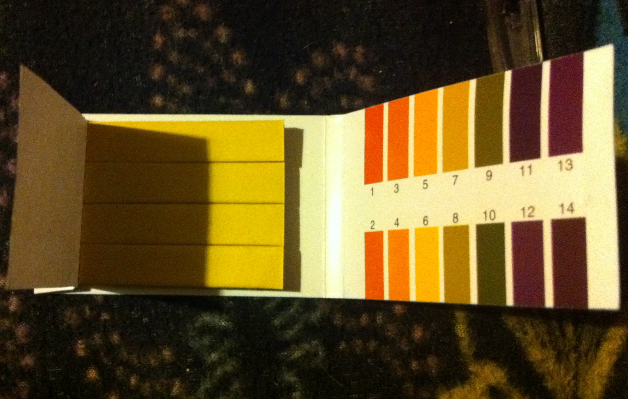

Не реактив, но мне попалась в руки пачка современного универсального индикатора.

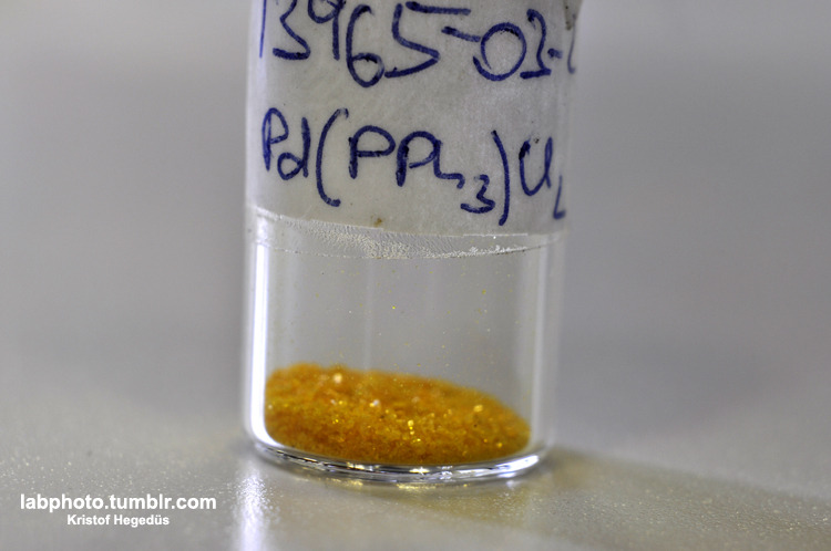

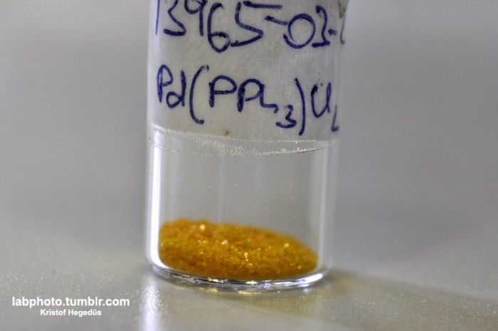

Один из наиболее часто используемых катализаторов: бис(трифенилфосфин)палладий (II) дихлорид.
Дорогой, но это действительно очень полезный: всего несколько миллиграммов, и реакция идет с высоким выходом в кратчайшие сроки.
One of the most often used catalysts: bis(triphenylphosphine)palladium(ii) dichloride.
Expensive, but it is really-really useful, just a few milligrams and the reaction goes in high yield in no time
https://labphoto.tumblr.com/post/246944 ... -catalysts

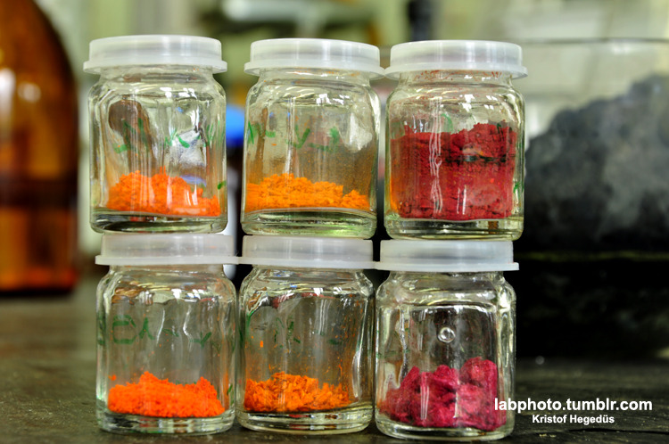

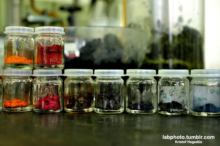

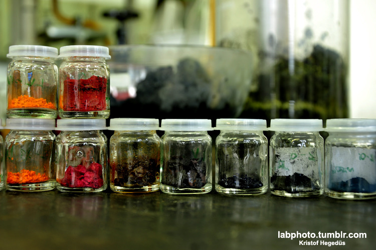

Несколько производных азулена, они имеют чрезвычайно стойкий цвет. Всего несколько мг, и вся ваша рука станет желтой / красной / синей и т.д.
Прелесть...
Several azulene compounds, they have extremely stong color. Just a few mg and your whole hand will turn yellow/red/blue/ect. Adorable(:
https://labphoto.tumblr.com/post/250377 ... -extremely
