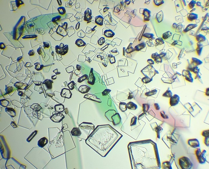

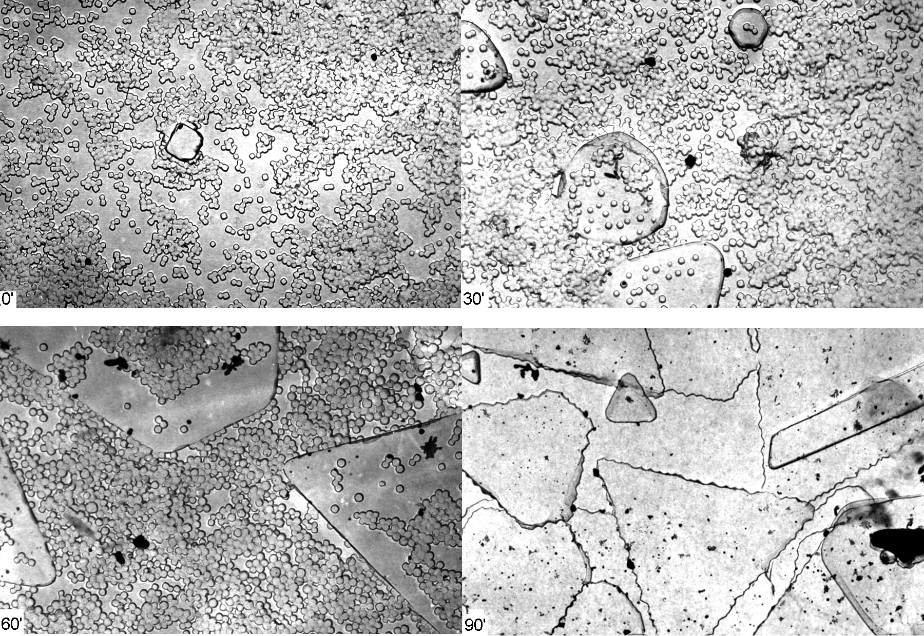

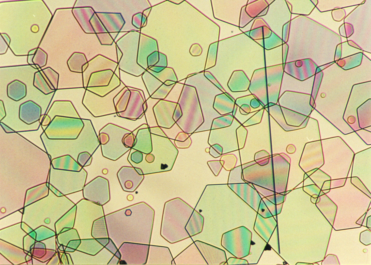

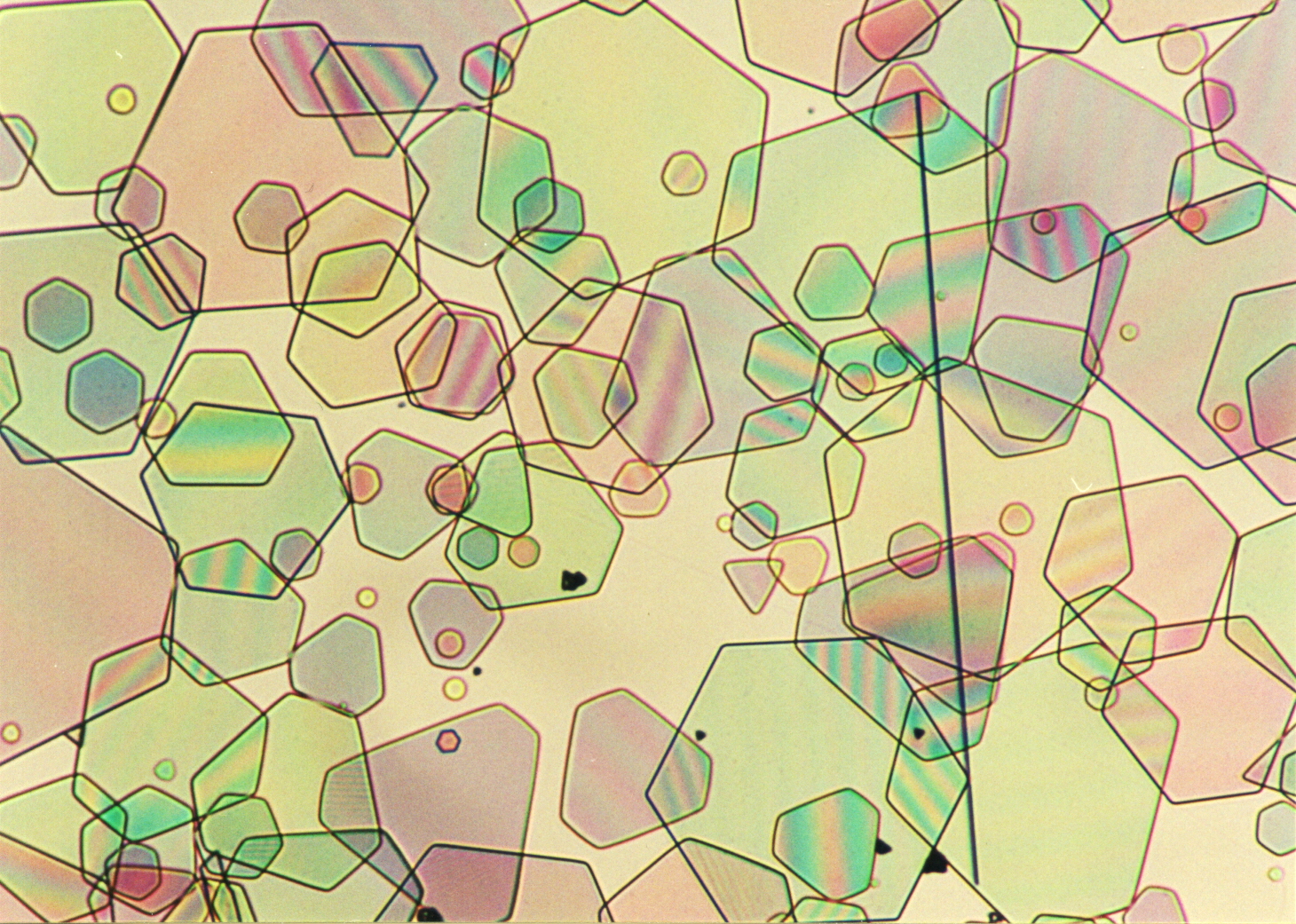

Плоские микрокристаллы бромида серебра, полученные методом рекристаллизации малоразмерных дисперсий.
При наложении кристаллов возникают эффекты интерференции.

LanTan - с помощью какого микроскопа и камеры сделан этот любопытный снимок? Подробней, как получились такие крупные кристаллы бромида?
 Post subject: Re: фотографии веществ под микроскопом
PostPosted: 06 Jan 2013 23:23
Joined: 22 Apr 2011 09:10
Posts: 7
Фотографии делали на оптическом микроскопе с фотоприставкой еще в 2000 г. Увеличение на фотографии - примерно 500x.
Т.е. диаметр кристаллов порядка 50-100 мкм при толщине порядка 0,5 мкм.
Получаются элементарно в процессе рекристаллизации малоразмерных дисперсий AgBr (особомелкозернистых фотоэмульсий) с размером частиц порядка 50 нм. Физическое созревание проводится при pBr=1 и температуре порядка 60-70oC.
Последовательность превращения показана на электронной микрофотографии.
Больше информации можно подчерпнуть из учебного пособия
http://t-larichev.narod.ru/MassCryst.pdf

Интересные кристаллы и учебное пособие. Спасибо! С галогенидами серебра оказывается всё не так просто. :-)

Браво, LanTan, необычайно красивая кристаллизация!
А чёрные точки - это видимо коллоидное серебро?
В фотоэмульсии наверное присутствует желатин или ещё какой-то полимер?
PostPosted: 07 Jan 2013 21:28
Posts: 7
Собственно из-за того, что выращивание кристаллов проводится в присутствии желатина, а сам бромид серебра разлагается под действием потока электронов, то для электронной микроскопии приходится готовить углеродные реплики, причем с предварительным разрушение желатина ферментами. Так что электронные микрофотографии - это фото именно реплик.
Но в процессе подготовки реплики, особенно на свету, образуется и фотолитическое серебро, которое в реплики внедряется. Часто по распределению этого фотолитического серебра получают информацию об особенностях протекания процессов фотолиза на отдельных кристаллах.
PostPosted: 08 Jan 2013 13:06
Joined: 15 Nov 2012 13:15
Posts: 445
Возможно желатин помогает Вашим кристаллам расти большими и правильными. У меня довольно большой опыт кристаллизации, но, правда не в микромасштабе.
Часто добавка повышающая вязкость среды, но не влияющая на растворимость продукта способствует росту больших кристаллов. Желатин - классический пример.
Ещё раз спасибо, очень интересное и элегантное исследование.

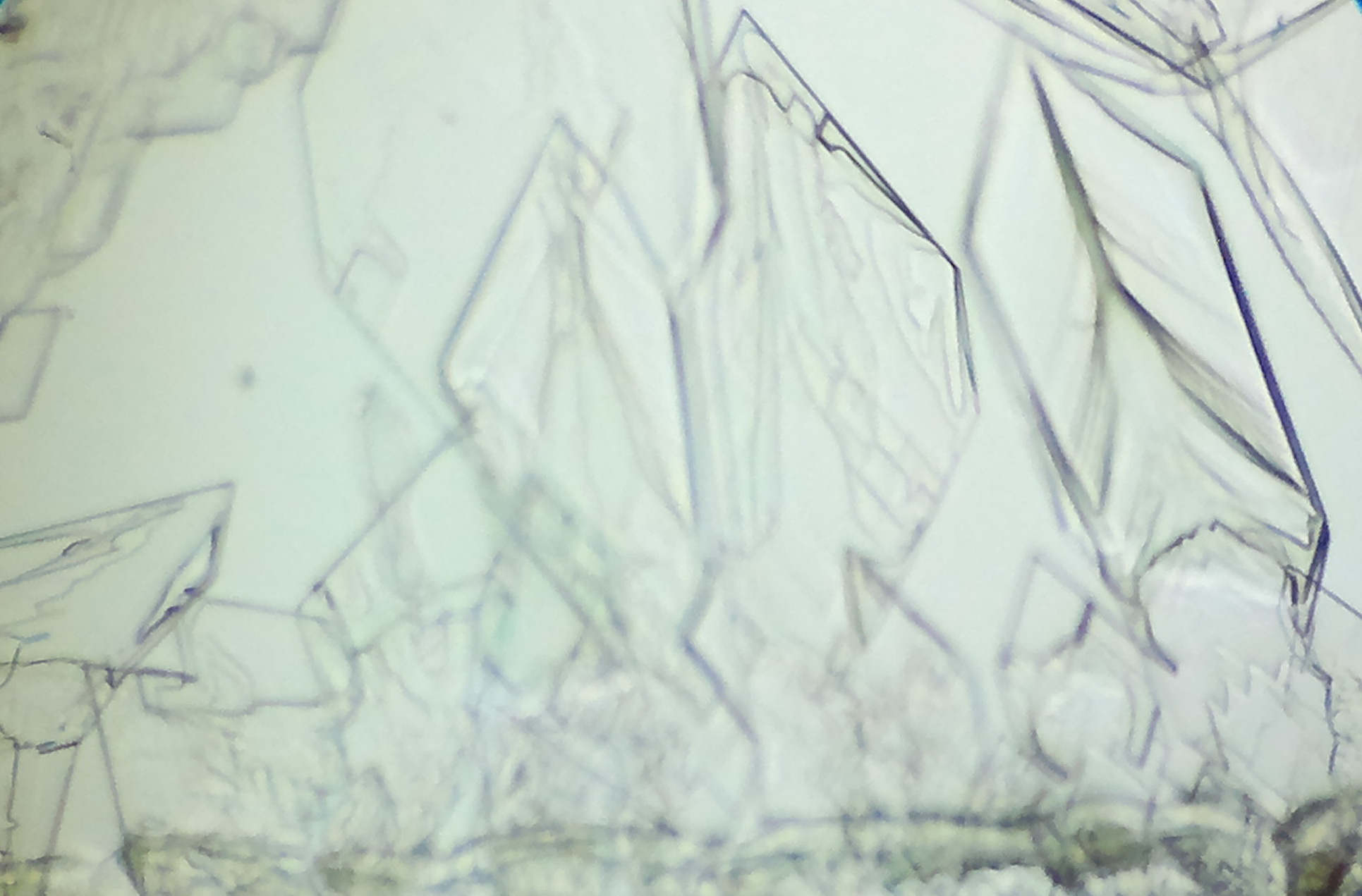

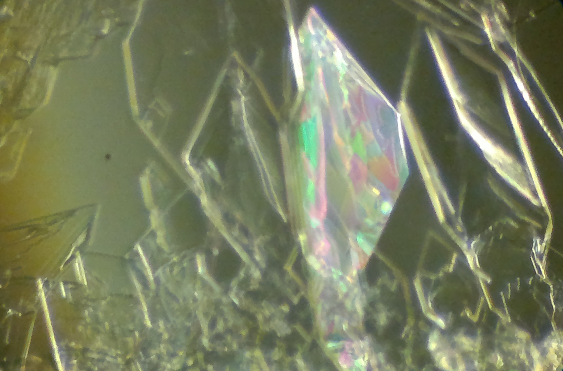

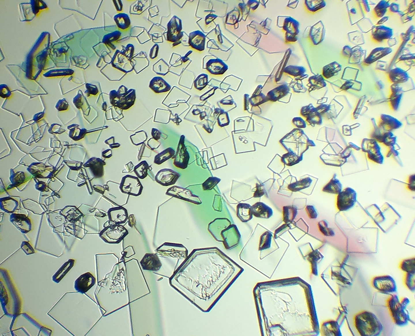

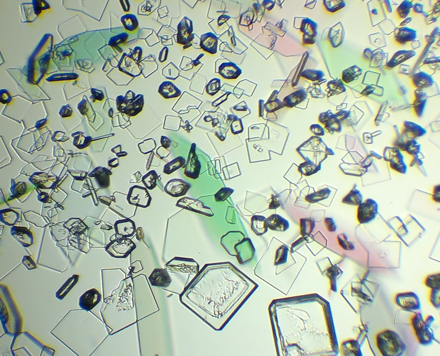

Иногда кристаллы вещества в проходящем свете и в отражённом имеют различную окраску. Вот пример - крупные кристаллы Rb2[BiCl5] _ 2,5H2O. Это относительно малорастворимое соединение образуется, если к раствору BiCl3 в воде (в присутствии HCl) прибавить кристаллики RbCl. Реакцию можно проводить на предметном стекле. Быстро образуются бесцветные тонкие шестиугольники и ромбы Rb2[BiCl5]. Если же рассматривать эти кристаллы в отражённом свете, то некоторые из них (расположенные боком под определённым углом к источнику света) кажутся окрашенными в разные цвета (очень красиво). Это результат интерференции и дифракции света в тонком кристаллике. Далеко не все кристаллы обладают подобным свойством.
File comment: Кристаллы в отражённом свете ув. 120 раз
File comment: Кристаллы в проходящем свете ув. 120 раз

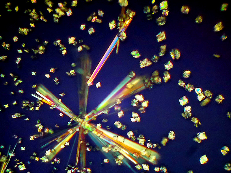

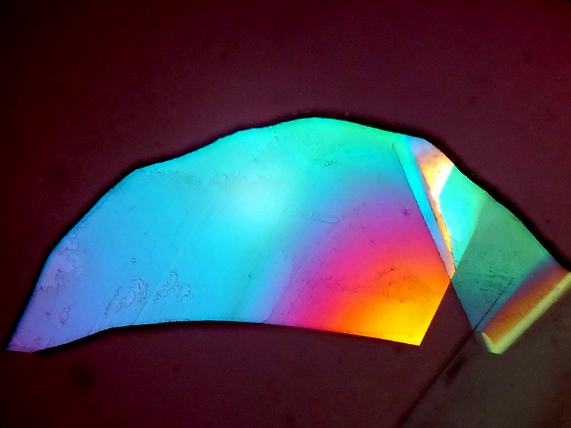

Сделал ещё фото разноцветных кристаллов перрената цезия. Рассматривал эти кристаллы в поляризованном свете. При скрещенных поляризаторе-анализаторе кристаллы показали почти полное отсутствие плеохроизма. Так, что разноцветная окраска этих кристаллов получается из-за интерференции света в тонких кристаллах. При вращении предметного стекла с кристаллами на столике микроскопа цвет окрашенных кристаллов не меняется.
File comment: CsReO4 Ув. 120 раз

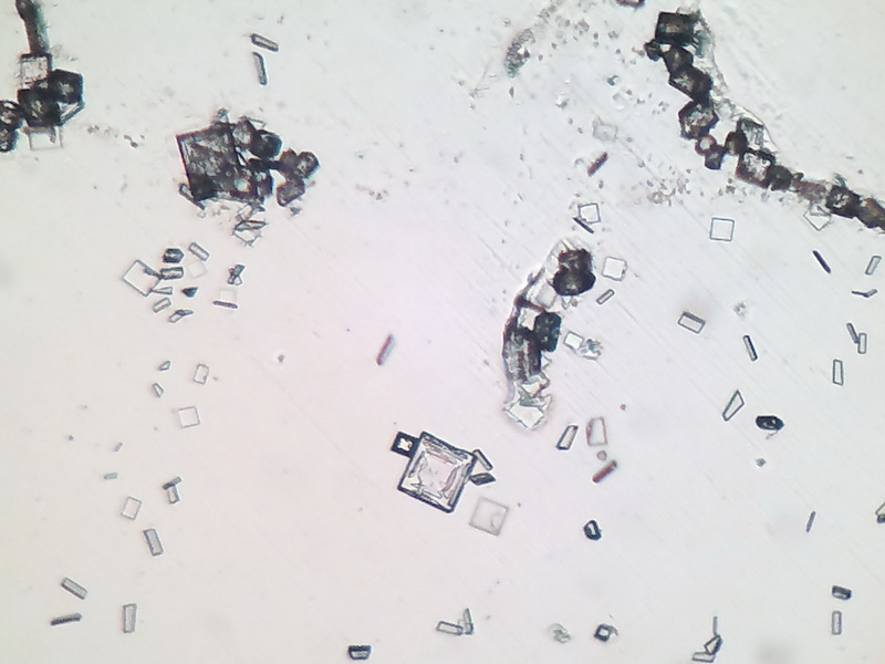

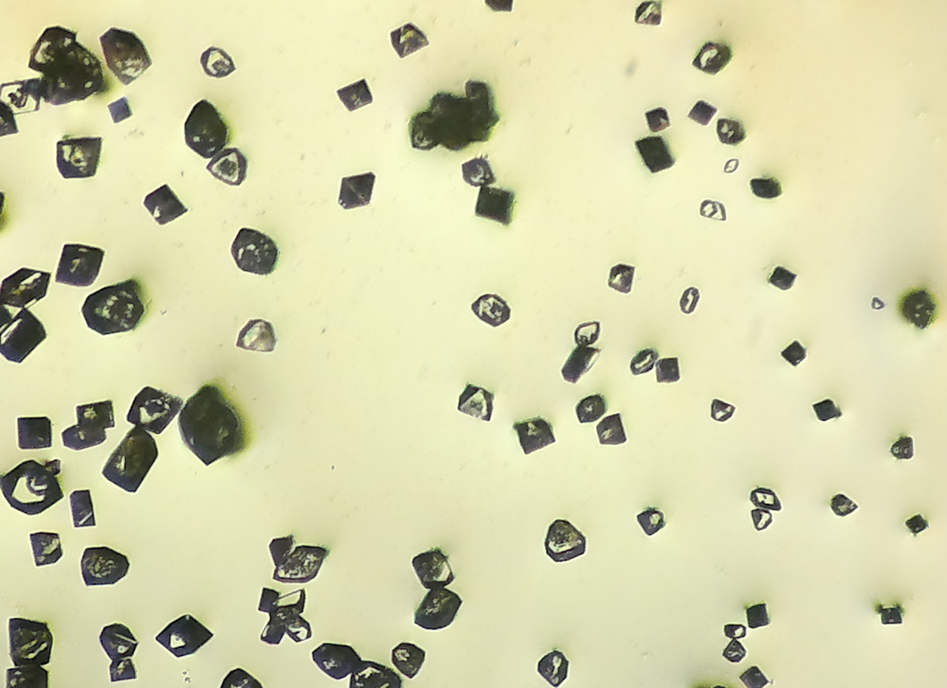

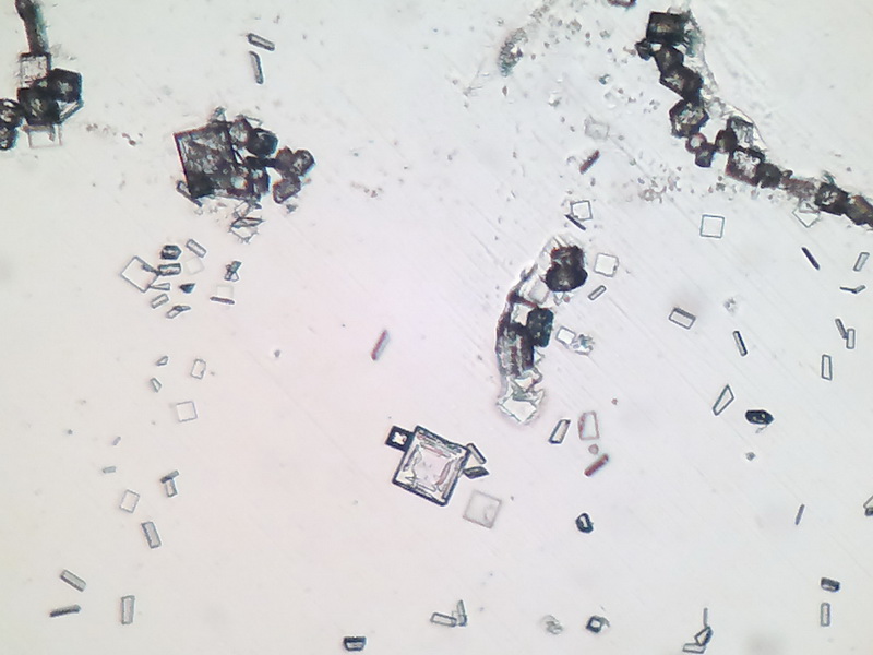

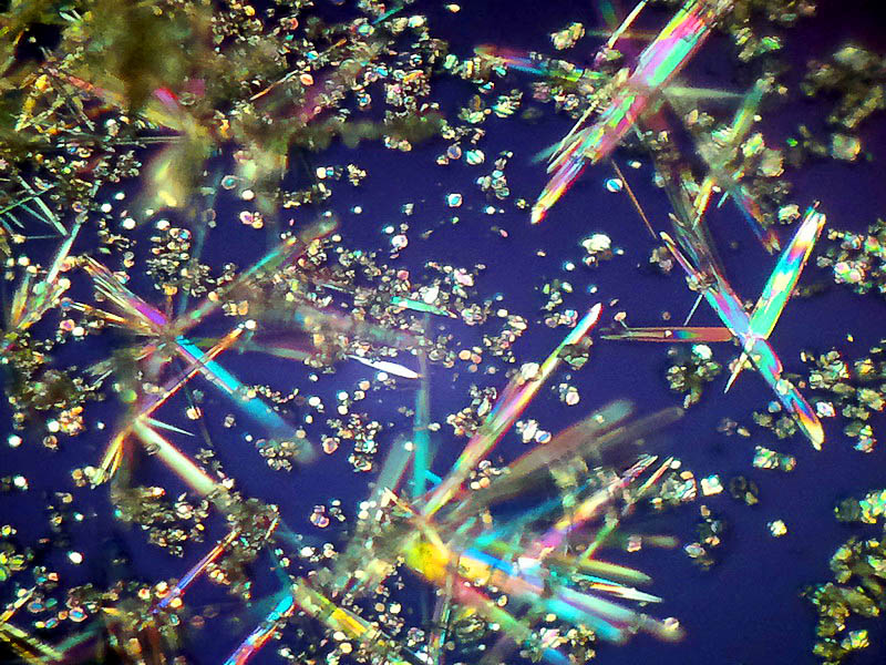

К разбавленному раствору перрената кальция на предметном стекле прибавил кристаллик AgNO3. Быстро начинают расти бесцветные иглы и ромбы AgReO4. В проходящем свете кристаллы кажутся тёмными. Иглы вырастают медленно, а ромбы быстро.
File comment: AgReO4
PostPosted: 15 Feb 2013 19:43
Joined: 22 Jul 2012 15:33
Posts: 91
Location: Ростов-на-Дону
На этой фотке видно, что хорошо сформировавшиеся кристаллы AgReO4 имеют форму октаэдров. Кристаллы сняты в поляризованном проходящем свете (анализатор убран).
File comment: AgReO4 октаэдры

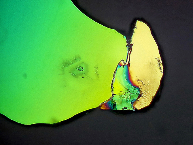

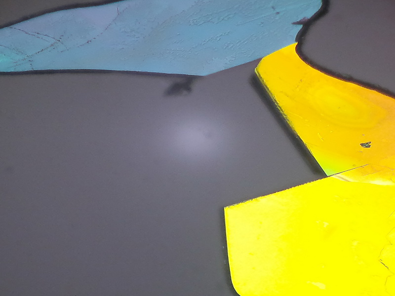

Интересно, что если кристаллы вещества обладают плеохроизмом, то это сразу заметно в Биолар PI при наблюдении с конденсором оснащённом поляризатором. В один окуляр бинокулярной насадки кристалл с сильным плеохроизмом выглядит иначе чем в другой (анализатор при этом не задействован). Выглядит очень необычно. На предметном стекле к раствору ацетата марганца прибавил несколько кристалликов щавелевой кислоты. Почти сразу начали расти кристаллики оксалата (соли щавелевой кислоты) марганца в виде сростков крупных игл и более мелких - ромбов или октаэдров. Эти кристаллы обладают сильным плеохроизмом и очень красивы при скрещенных поляризаторе и анализаторе. Объектив 10, окуляр 8, ув. бинокулярной насадки - 1.25
Фото подкорректированы фотошопом. Фон снимка затемнён и выглядит как при визуальном наблюдении в окуляр.
File comment: MnC2O4_2H2O ув. 100

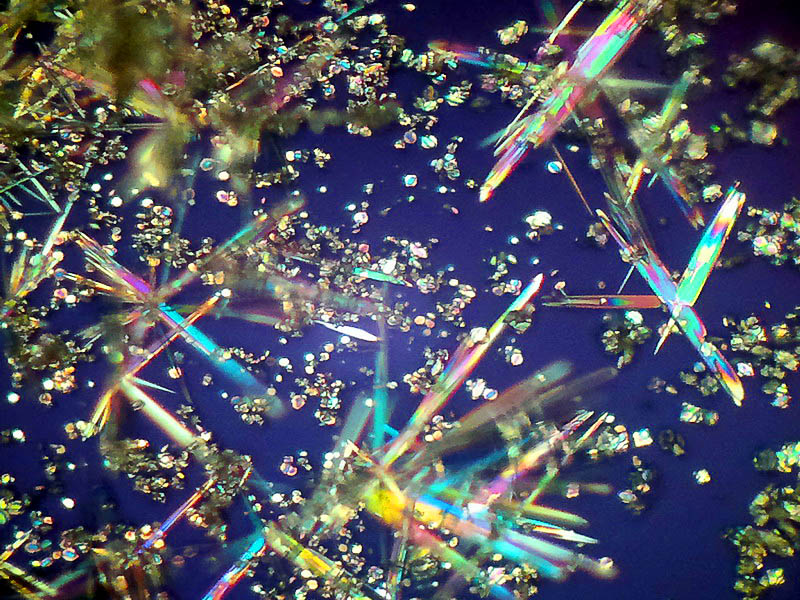

Растворил немного димера ацетилацетона (тетраацетилэтана) в тёплом спирте. Каплю раствора нанёс на предметное стекло и накрыл покровным. Быстро образовались мелкие бесцветные квадратные и призматические (октаэдрические) кристаллы тетраацетилэтана. Это вещество (тетракетон) замечательно своей способностью превращаться в разнообразные пяти, шести и семичленные гетероциклы под воздействием различных реагентов. Для химика-гетероциклиста это одно из интереснейших исходных. Жаль получается оно не очень просто. Кристаллы рассматривал в светлом поле, в поляризованном свете при скрещенных поляризаторах. Фото через окуляр 8, объектив 10, ув. бин. насадки 1.25. Микроскоп - Biolar PI
File comment: Тетраацетилэтан, поляризованный свет, скрещенные поляроиды, ув. 100
File comment: Тетраацетилэтан, светлое поле ув. 100

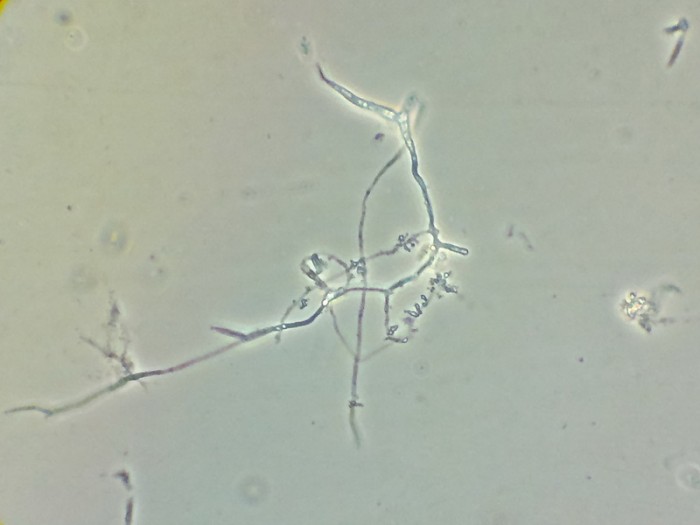

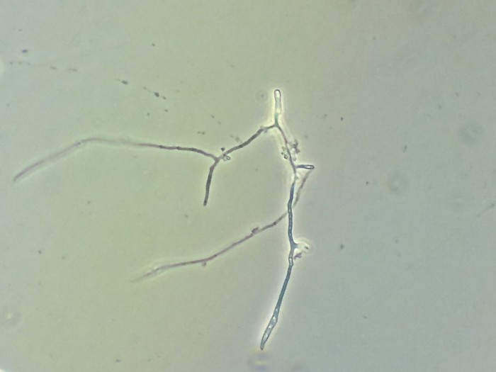

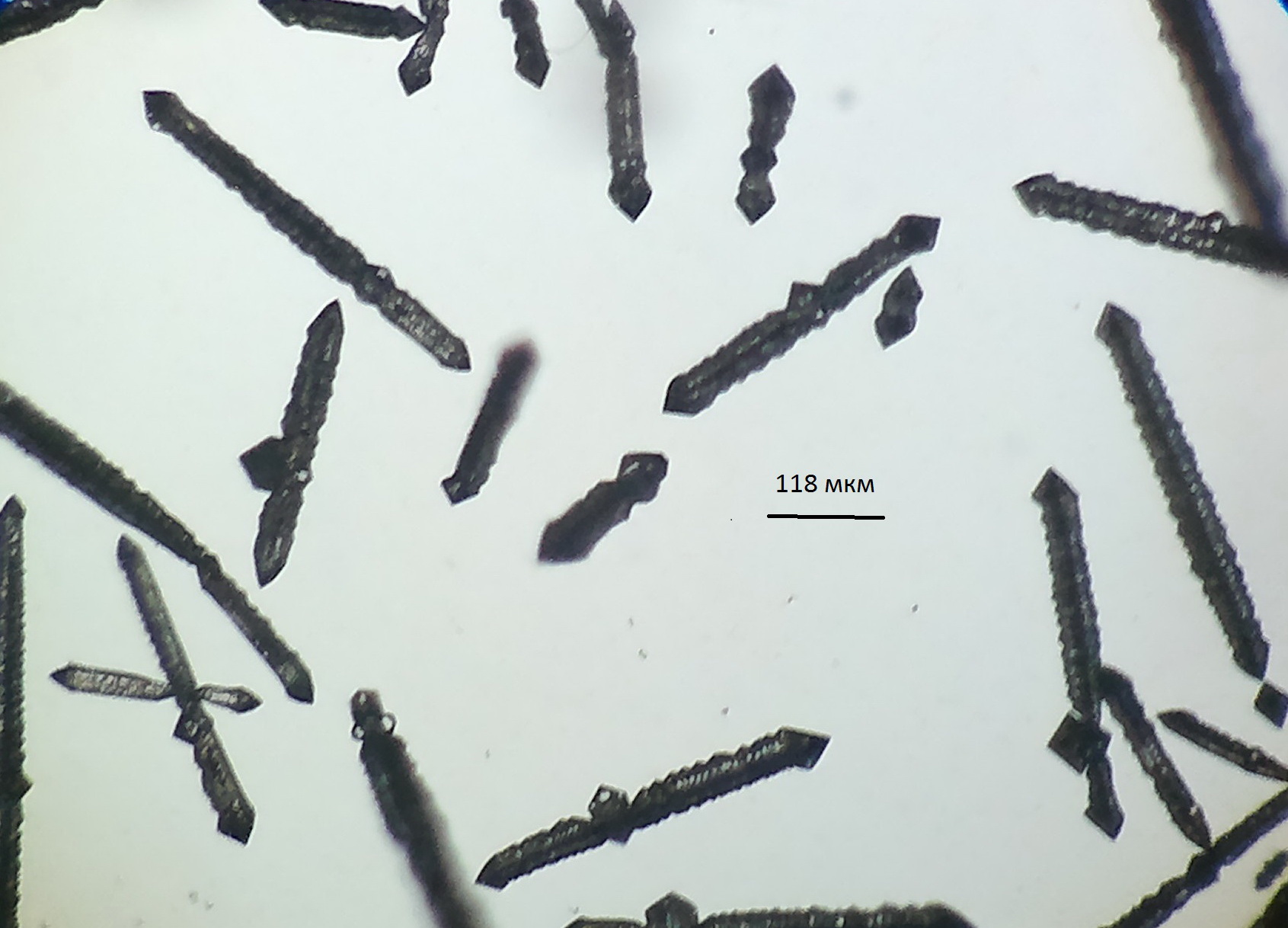

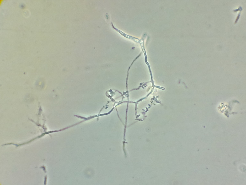

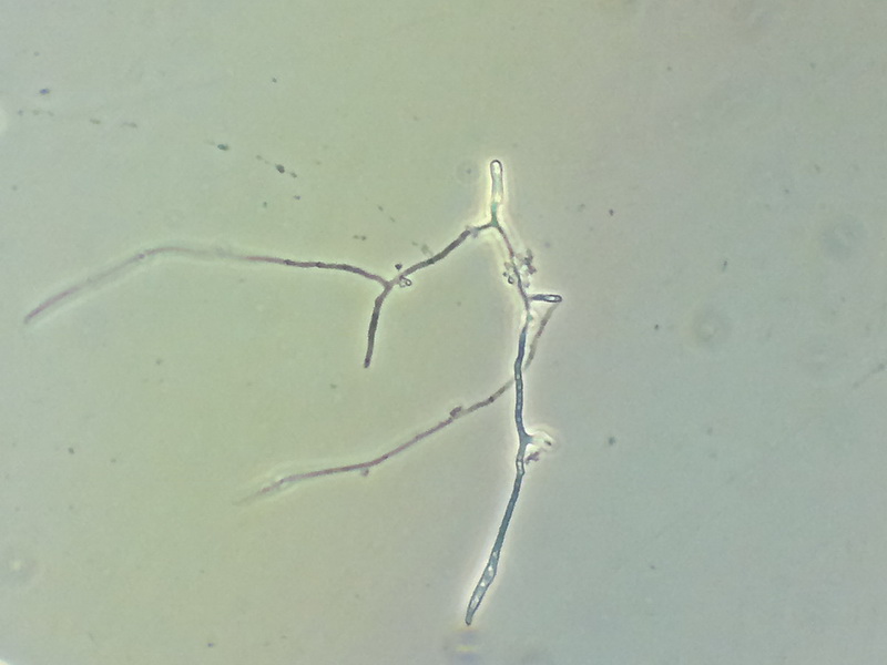

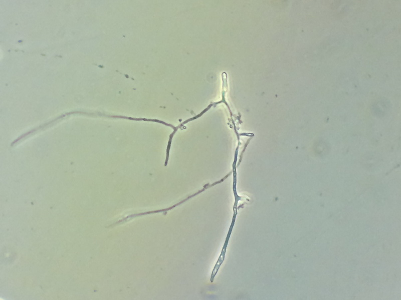

На днях взглянул на раствор перрената кальция - Ca(ReO4)2 в дист. воде. Я выкладывал на форуме фотки микрокристаллов полученных из этой соли и других солей ( цезия, серебра и др.). Остаток этого раствора (с концентрацией перрената свыше 10 %) находился в пробирке и постепенно испарялся. Взглянул на раствор и заметил в нём ближе к поверхности раствора сферическое бесцветное образование с небольшими тёмными (почти чёрными) вкраплениями внутри. Это образование было как бы слизистым и напоминало колонию. Вначале я отверг такую мысль (концентрация указанной соли ведь очень велика, да и рений вряд ли способствует зарождению жизни). Но всё же решил посмотреть на образование, похожее на комочек слизи в микроскоп. С трудом достал из пробирки кусочек этой субстанции. Она прилипала к стенкам пробирки и не хотела перемещаться на предметное стекло с помощью стеклянной палочки. Но наконец сдалась. Слегка помешал на предметном стекле палочкой каплю этой суспензии и накрыл покровным стеклом. Достал свой компактный МБИ-4 оснащённый конденсором и объективом ФК (КФ-4). Проверил настройку совмещения колец и направил на препарат. Использовал объектив 40 и окуляр К15. Увиденная картина меня поразила. В пробирке с крепким раствором перрената кальция развилась жизнь!
Организм выросший в пробирке, судя по всему, является актиномицетом способным "переваривать" экзотическую неорганику, да ещё в такой бешенной концентрации. Источником углерода, видимо, для него является СО2 из атмосферы, а азота - N2. Рений этим актиномицетом возможно тоже как то используется. Тёмные вкрапления - участки в колонии где, возможно, образовался элементарный рений.
File comment: Актиномицет, фазовый контраст
File comment: Актиномицет, фазовый контраст ув. 600 кр.

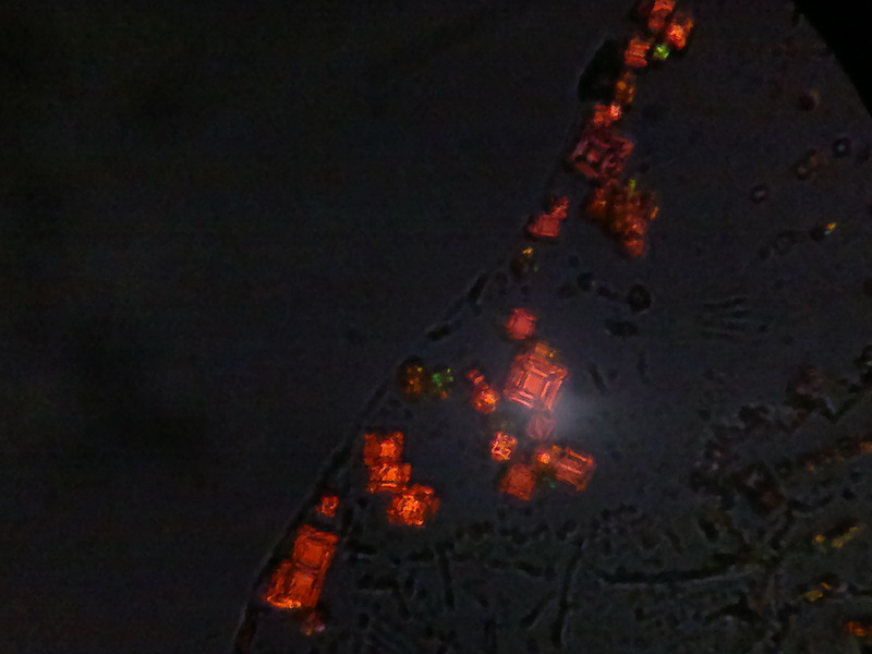

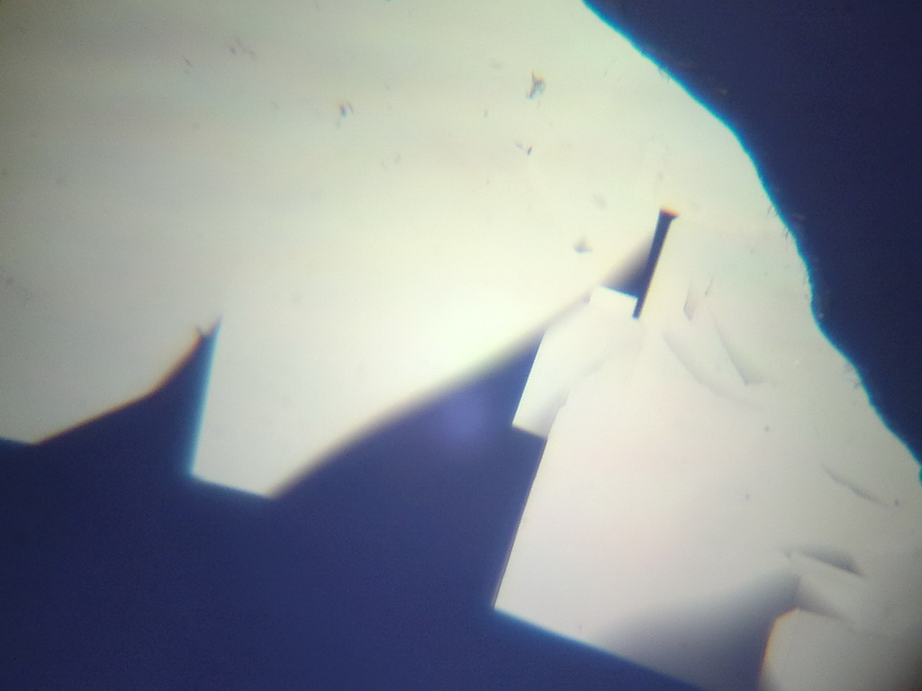

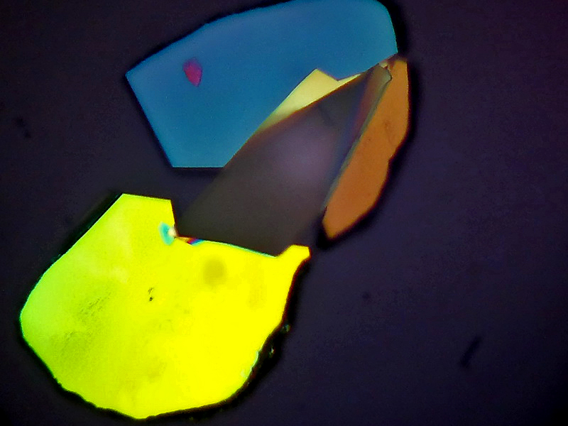

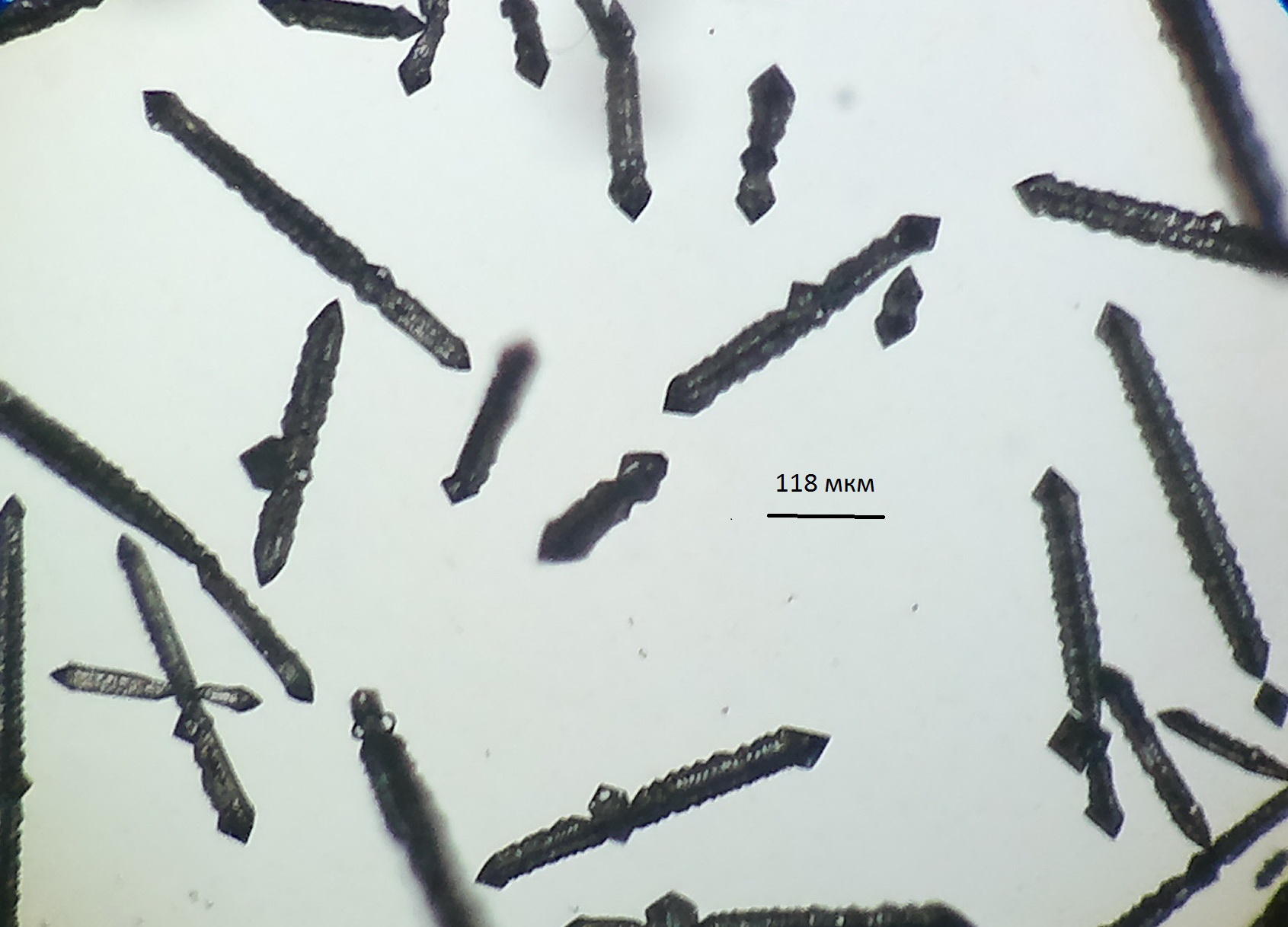

Постепенно из раствора с микробами выпали крупные кристаллы кристаллы Ca(ReO4)2. Снимок через микроскоп Biolar PI польского производства. Поляризатор и анализатор скрещены. Объектив 10, окуляр - 8. Камера - Nokia C7.
File comment: Кристаллы Ca(ReO4)2 в поляризованном свете
Любопытно... Можно попробовать эту живность исследовать:) Наверняка что-то интересное:) А вот элементарный там рений или нет - лучше подтвердить, сняв рентгенограмму или EXAFS. Но в любом случае, если живность использует рений, в действительности - это удивительная находка.
