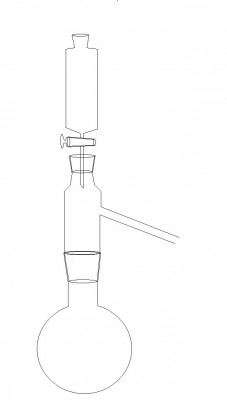

Можно ли на основе такого холодильника собрать вот такой прибор:
Прибор предназначается для прикапывания одной жидкости в другую, при температуре около 50 С, образовывающийся продукт сразу отгоняется.

Posts: 69386
А где собственно холодильник? Показанная на рисунке установка эквивалентна колбе Вьюрца с капельной воронкой (обычно так получают газы).

PostPosted: 20 Feb 2012 20:28
Холодильник идёт из отвода, не рисовать же его в "паинте".

PostPosted: 20 Feb 2012 20:34
Posts: 69386
Тогда это будет довольно типичная установка для отгонки вещества, которое образуется в результате прикапывания реагента из воронки в колбу.
Если продукт реакции легколетучий, а реагенты летучие, но не настолько, иногда перед холодильником ставят дефлегматор (все это в другом горле колбы). В результате исходники конденсируются и скапывают в колбу, а пары продукта попадают в холодильник.

PostPosted: 20 Feb 2012 20:37
Спасибо. Я боялся не лопнет ли ничего пр прикапывании холодной жидкости в нагретые части прибора. Дефлегматор не нужен, так как продукт реакции легколетучий, но нерастворимый в воде.
