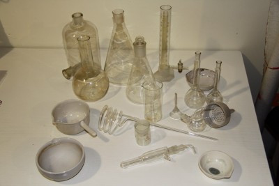

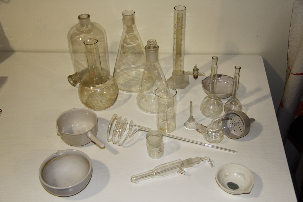

собрал пока грязная!

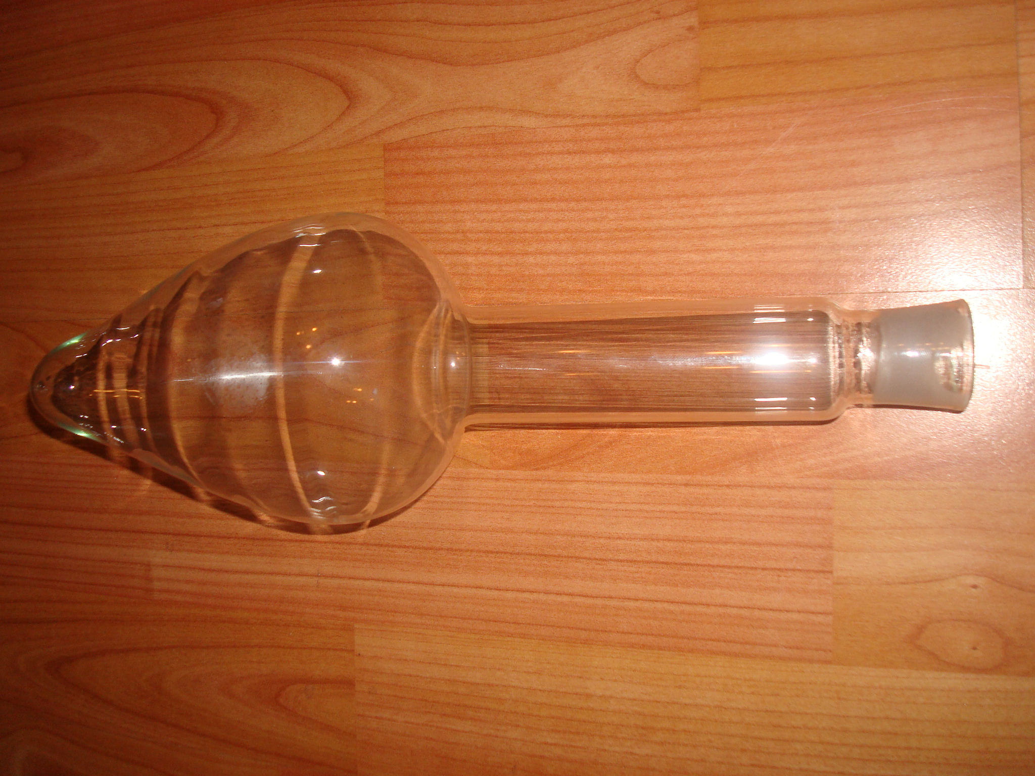

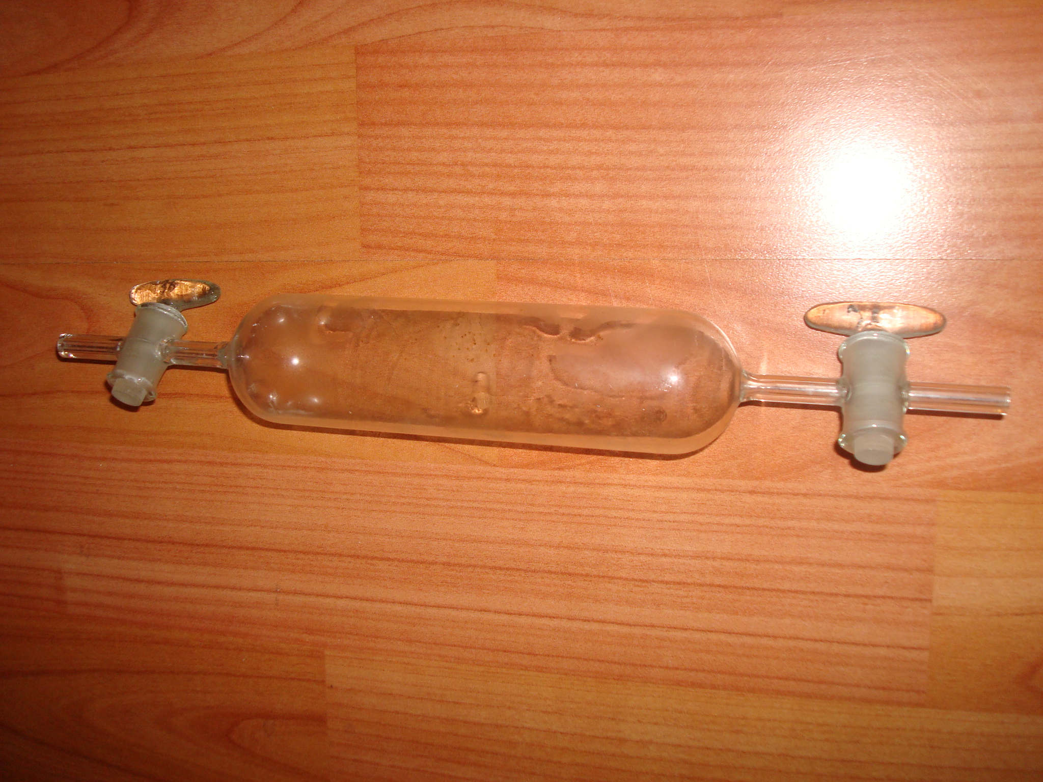

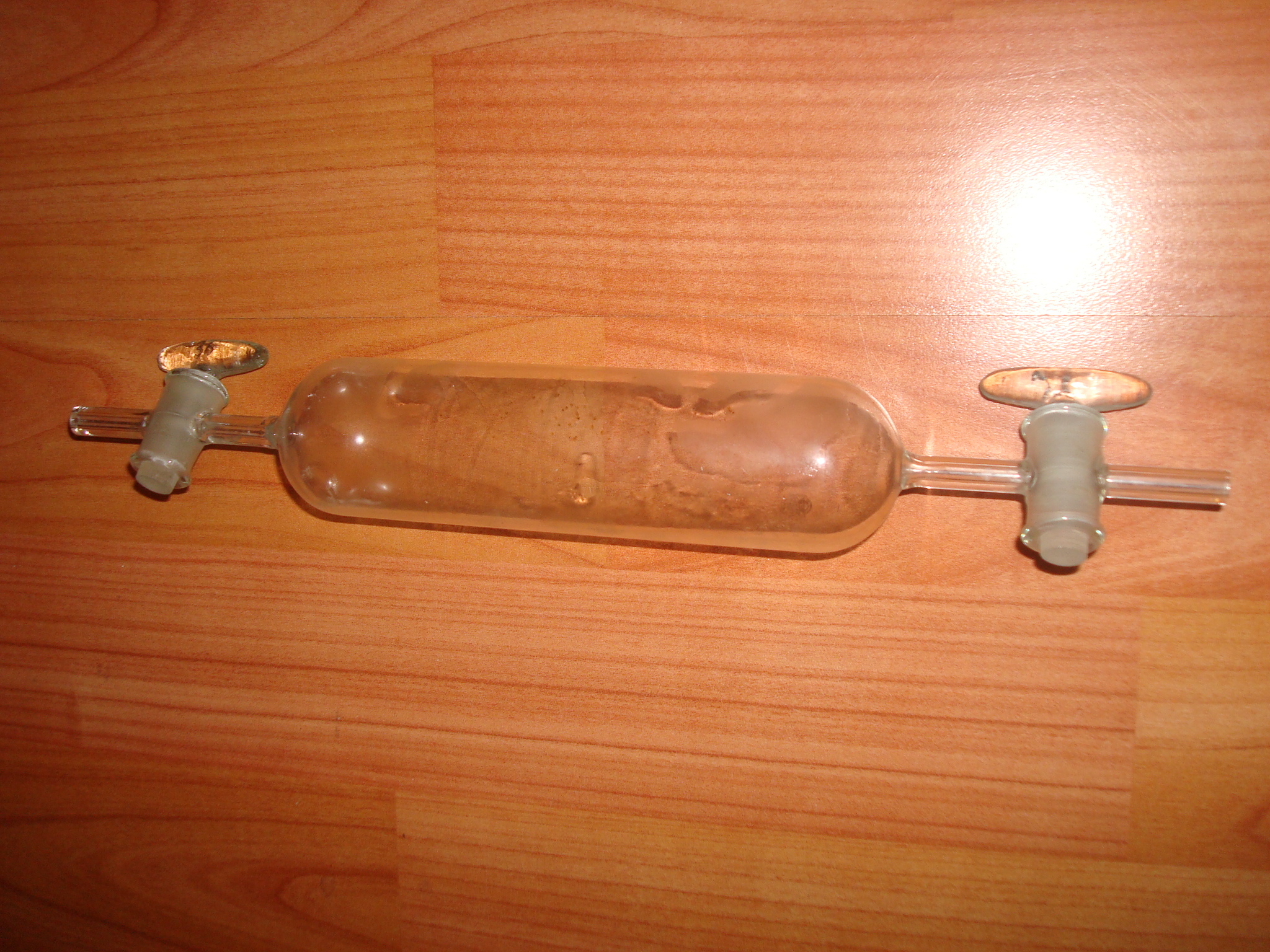

Подскажите для чего нужна каждая из этих посуд?
Я догадываюсь,что на второй фотке пикнометр для газов...

Колба на первой фотографии называется яйцевидной.
Её можно применить для концентрирования растворов выпариванием.
Интересный мерный цилиндр.Он вроде с краном,тогда он именной.Нужно поглядеть в книгах.
А вот на передним плане,между ступкой и фарфоровой чашкой,перед бюксом,что это?Или пальцевой холодильник или ловушка?
С уважением,Глущенко Антон.

это поглотитель Рихтера!
Это её единственное применение?а остальная посуда?

chemists wrote:
"Официальное" название - колба остродонная. В лабораториях ее могут называть по-разному.
Основное применение - упаривание, в частности - в роторных испарителях ("роторник").

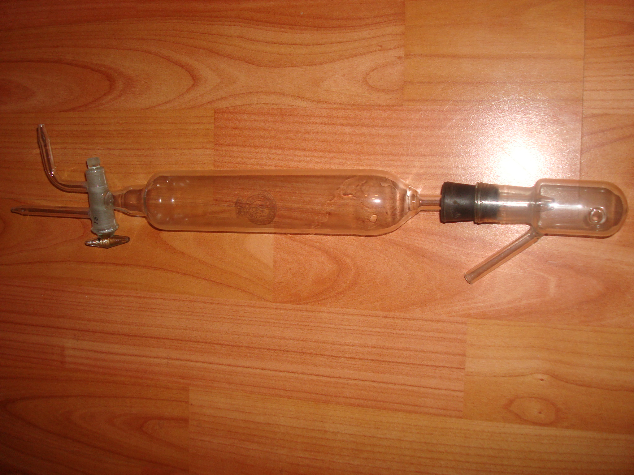

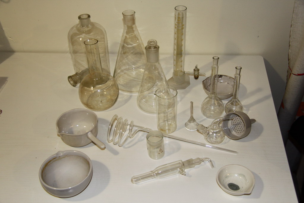

Я дико извиняюсь за назойливость,но что за прибор на третьей фотографии?
 Post subject: Re: Химическая посуда.
PostPosted: 30 Dec 2010 15:28
Posts: 69261
Сходу сказать не могу, но похоже этот прибор рассчитан на проведение реакций в среде инертного газа.
Сначала из установки вытесняется воздух инертным газом, потом в делительную воронку подается какой-то жидкий реагент.
