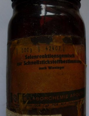

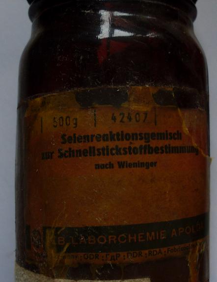

Попалась на глаза в кладовке вот такая банка. Когда-то уже пытались перевести название, выяснили, что это некая селенсодержащая смесь для быстрого определения азота по Винингеру. Но состав так тогда нагуглить и не удалось. В принципе, было бы интересно выделить селен, если его там более-менее заметное количество. Никто с таким не сталкивался?
Вот менее оптимистичный вариант, а тут немного более интересный, к тому же выглядит достовернее:
Das Selenreaktionsgemisch nach "Wieninger" enthält 500 Teile Natriumsulfat (zur Temp.Erhöhung), 8 Teile Kupfersulfat und 8 Teile metallisches Selen (Cu und Se als Katalysatoren).
Выходит менее 8 г селена (если банка не начатая), зато выделить можно простым растворением всего остального.
PostPosted: 15 Nov 2011 12:23
Posts: 7067
Спасибо! Жаль только, что одна банка этого добра.

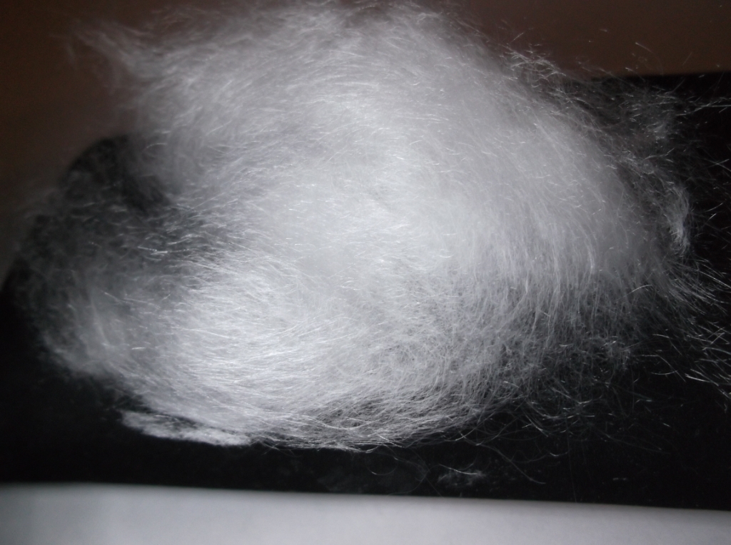

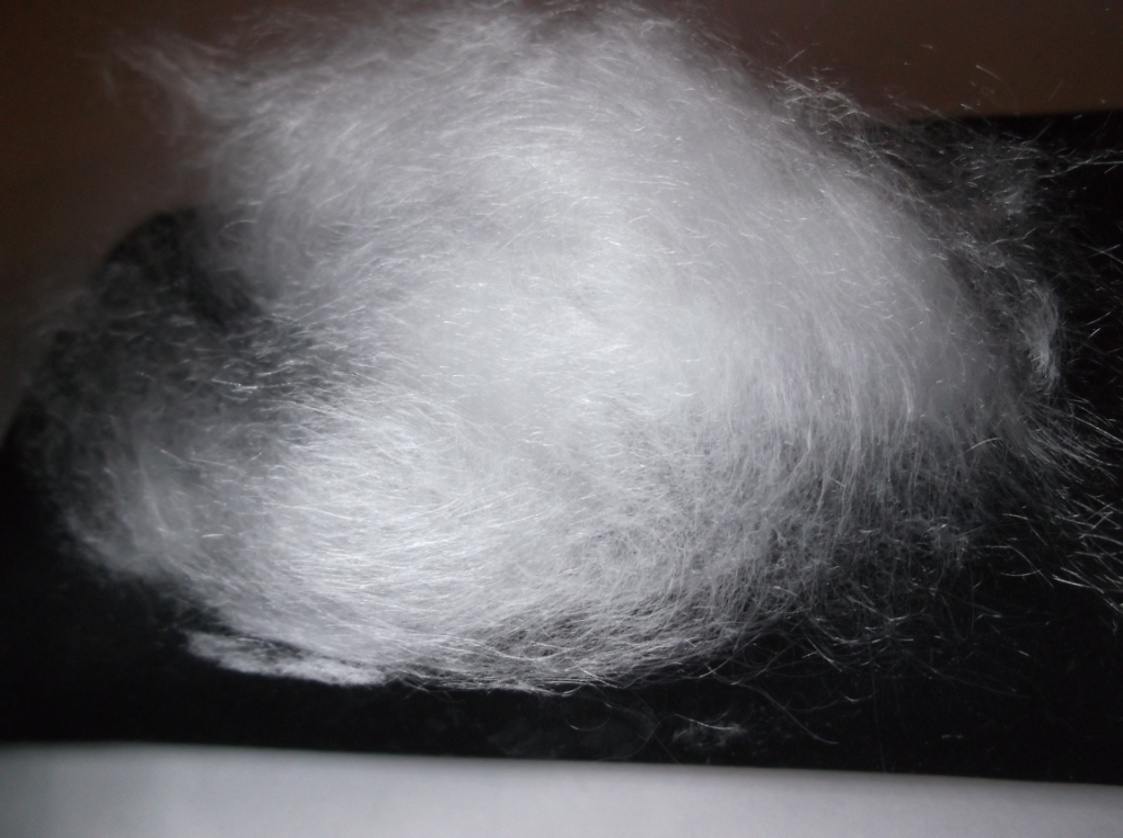

Несколько не в тему, но может кому-нибудь будет интересно.
Кварцевая вата.
Выглядит довольно похоже на обычную, но блестит. В пламени обычной горелки совсем немного съёживается, но понятное дело не сплавляется.
Кварцевая вата в пламени.avi [7.87 MiB]
Downloaded 668 times

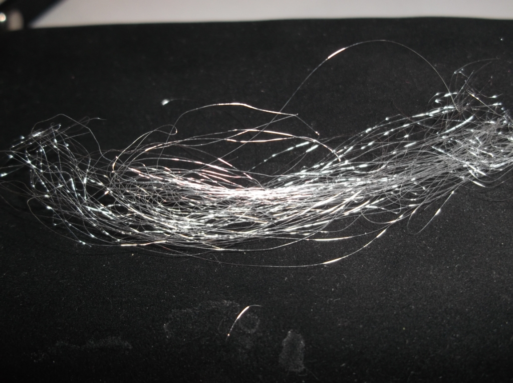

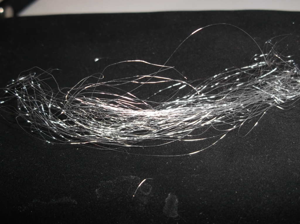

Серебряная вата (тонкая проволока, 0,1 мм или меньше)
Входят в комплект прибора для определения органического углерода.
PostPosted: 23 Nov 2011 20:38
А зачем сер. вата?
PostPosted: 23 Nov 2011 20:43
Набивается в пластиковую колонку-фильтр для поглощения галогеноводородов.

PostPosted: 24 Nov 2011 06:33
Joined: 02 Apr 2011 23:28
Posts: 1516
Иван Николаевич wrote:
Кварцевая вата.
Я такую вату увидел на рынке железячников два года назад. Очень удивился, что спец. материал продают для бытового применения. Продавцу не поверил в его заверения про чистый кварц, на что тот как бы обиделся, схватил маленькую бутановую горелку, типа зажигалки, и ткнул пламенем в клок ваты. Волосины засветились яркой желтизной.
«Во, видал не плавится вата, а горелка дает тыщу аж» — выпалил он мне. Затем извлек из загашника ломоть стекловаты и поводил горелкой по нему. Пламя легко ело вату.
Судя по ловкости, с которой он провел эту демонстрацию, мне стало понятно, что не я первый сомневался в кварцевом происхождении ваты. :)

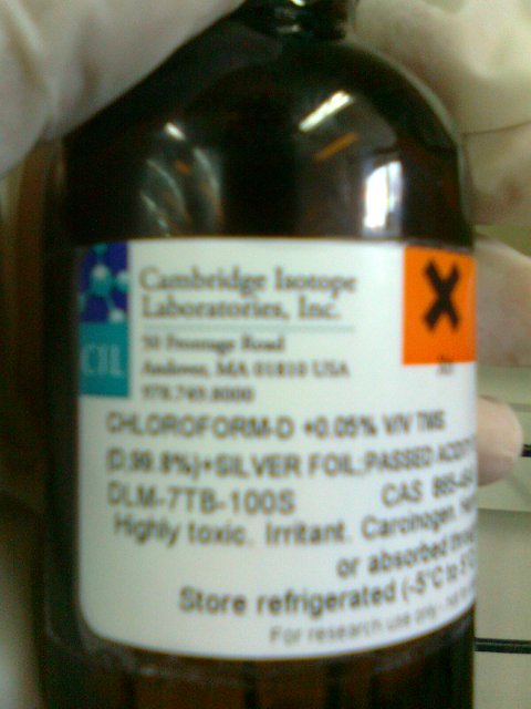

Ну раз реактивы тут выкладывают, то прошу прощение за не очень качественные фоты
Хлороформ для ЯМР
ДМСО для ЯМР

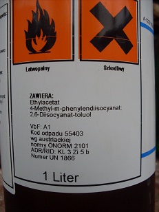

Кто знает, для чего это можно использовать в лаборатории?

PostPosted: 15 Dec 2011 08:06
Posts: 1516
-фенилендиизоцианат — отверждающий компонент полиуретановых материалов (клеи, герметики и т.п.).

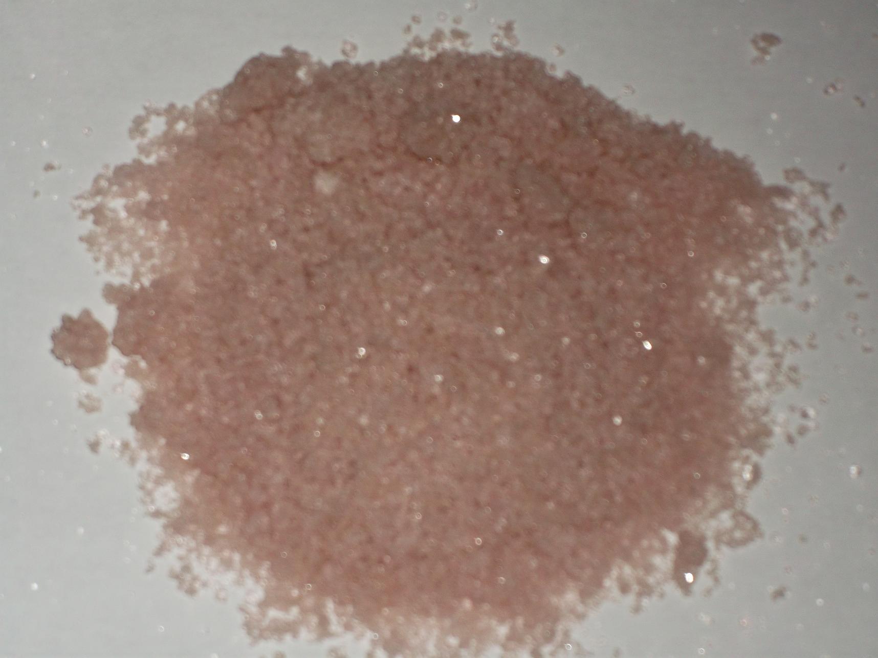

File comment: Марганец хлористый четырёхводный
Карбонатистый натрий и глюкопиранозил-фруктофуранозид с греко-латинскими буквами тоже валяются где-то под рукой, но энтузиазма не вызывают.
