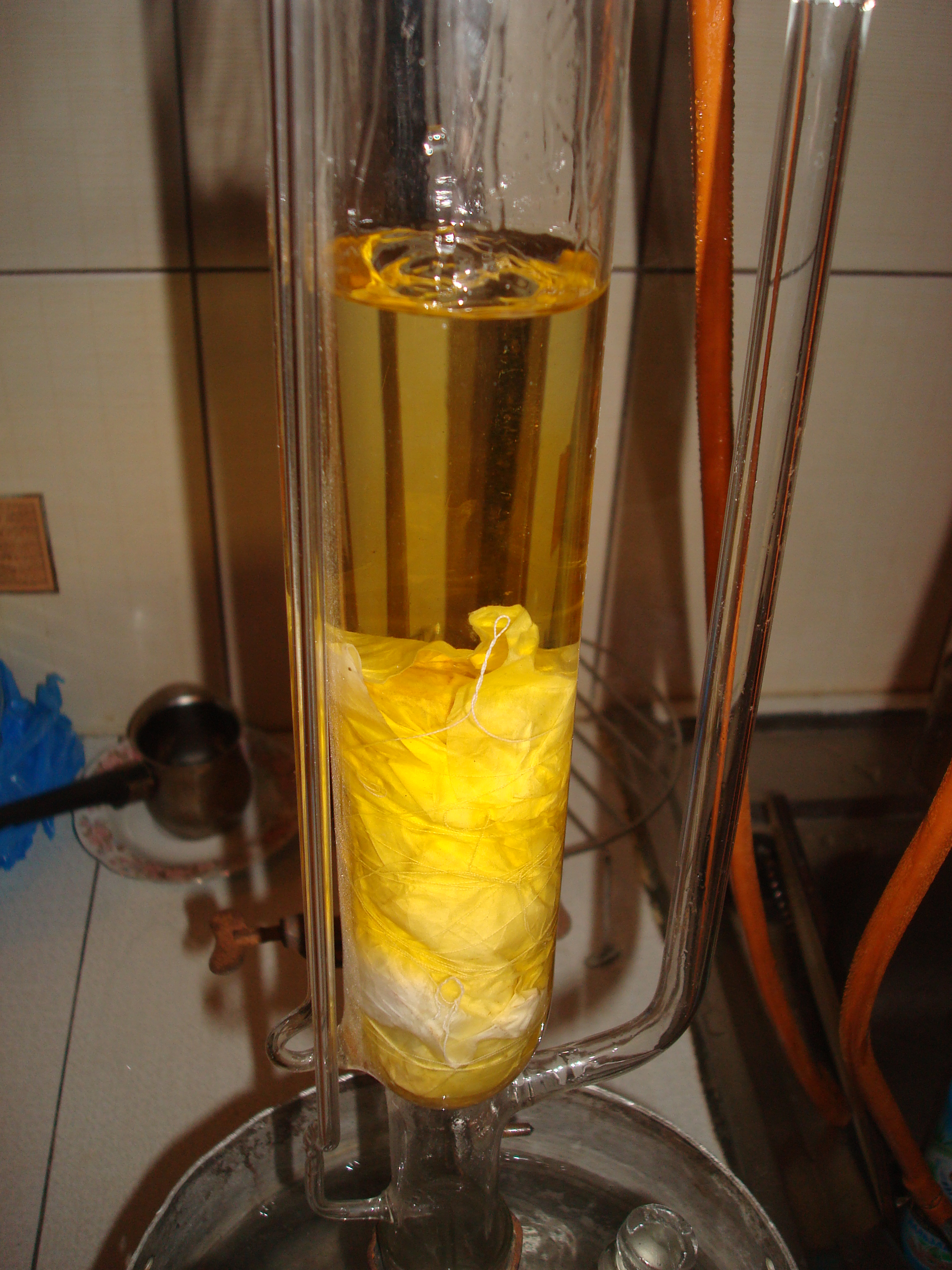

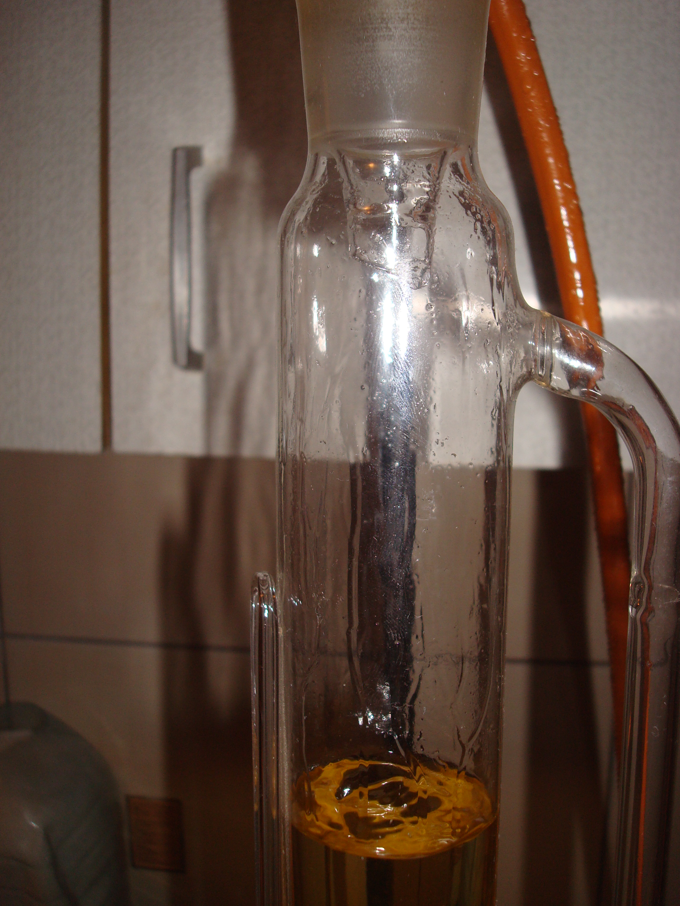

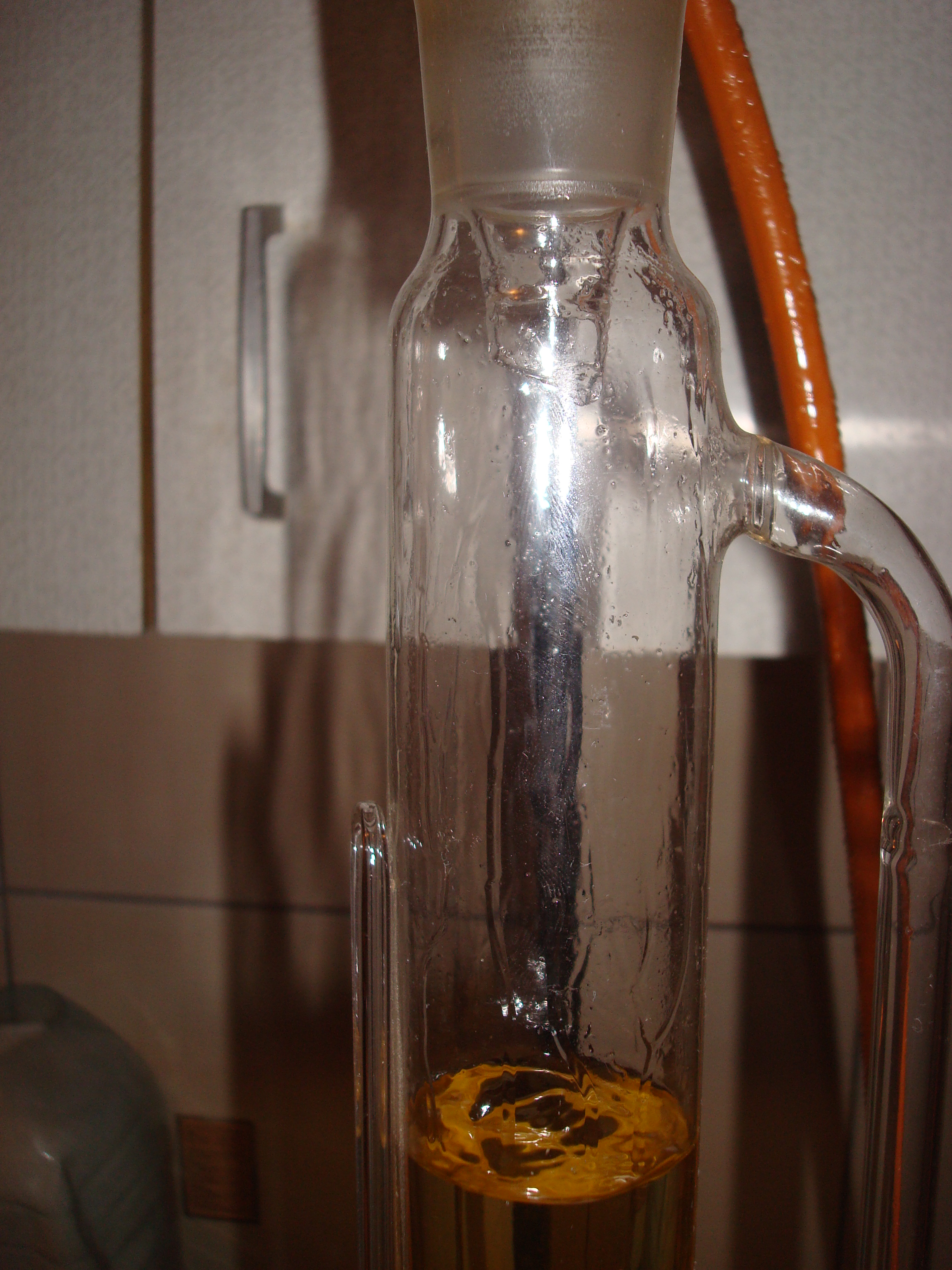

Как то давно обещал фотографии...вот

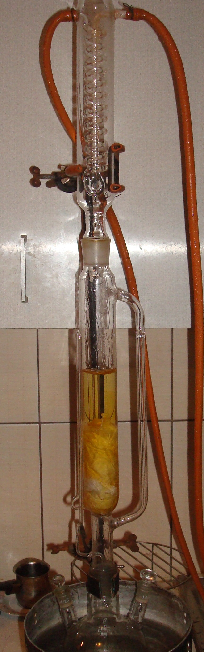

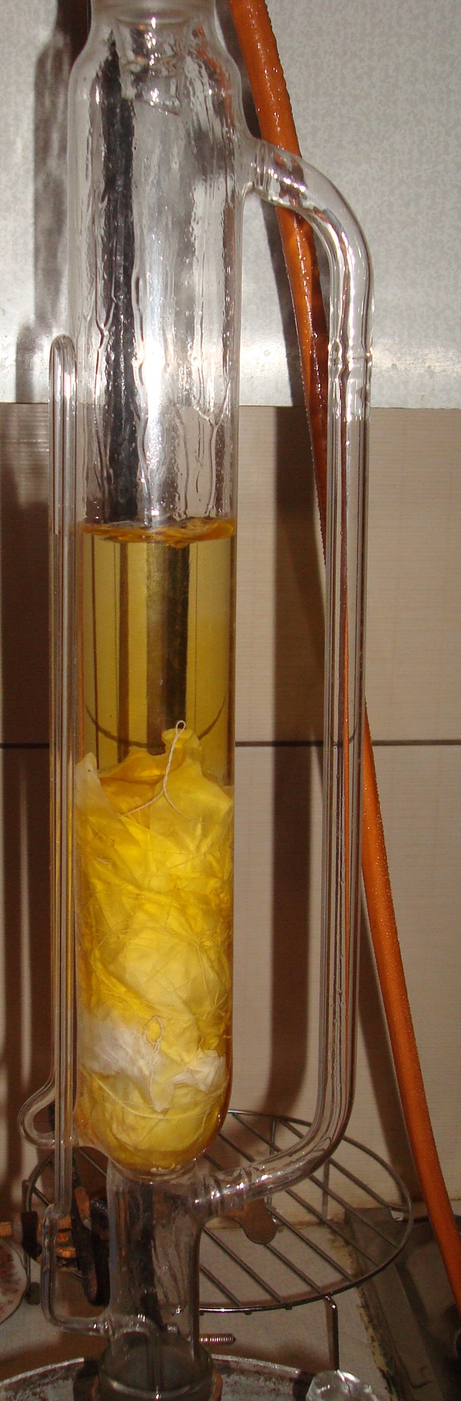

выделение капсоицина из растительного сырья
А во что заворачивается экстрагируемое в-во? Ткань или бумага?
PostPosted: 26 Oct 2011 23:05
Joined: 04 Nov 2010 19:54
Posts: 173
бумажный патрон

chemists wrote:
бумажный патрон
А если сразу экстрагируемое в-во положить в сосуд и обмывать растворителем без бумаги? Зачем она вообще нужна? И какую бумагу лучше использовать?

SKLYANKA wrote:
chemists wrote:
бумажный патрон
Если не завернуть в фильтровальную бумагу (я использовал ткань), экстрагируемый материал смоет в колбу. Это в лучшем случае. В худшем он еще и сифон забьет.
PostPosted: 27 Oct 2011 21:18
Зависит от того, что экстрагировать. Если перец в стручках, то можно обойтись вообще без ткани/бумаги :)
Если экстрагировать измельченное сырье, можно взять какую-нибудь тонкую ткань, легко проницаемую для жидкости, например, стеклоткань.
Если же это какая-нибудь химия типа красителей в порошкообразном виде, то целесообразно изготовить специальную кассету в виде трубки с дном из пористого стекла (типа фильтра Шотта). Я так очищал красители от неорганических солей.
PostPosted: 27 Oct 2011 23:21
Перец в стручках, гвоздику в гвоздиках, кору дуба - так, наверное, не отделяя от древесины. ;)
Никогда не встречал таких мазохистов. Все нормальные люди сырье для экстракции предварительно измельчают - и скорость экстрагирования повышается в разы, и степень извлечения нужных компонентов несколько увеличивается.

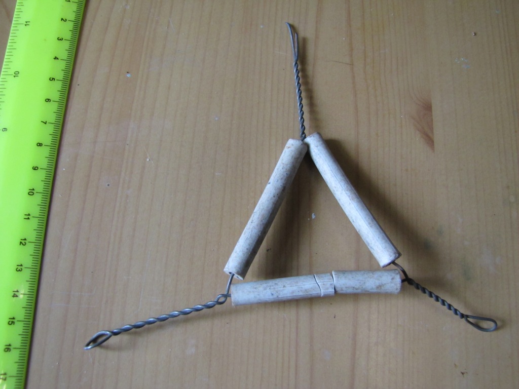

Фарфоровый треугольник. Используется для нагрева тиглей.

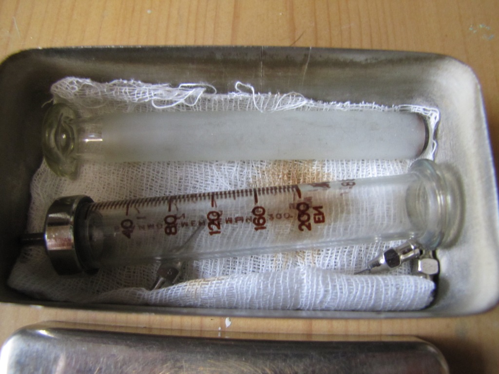

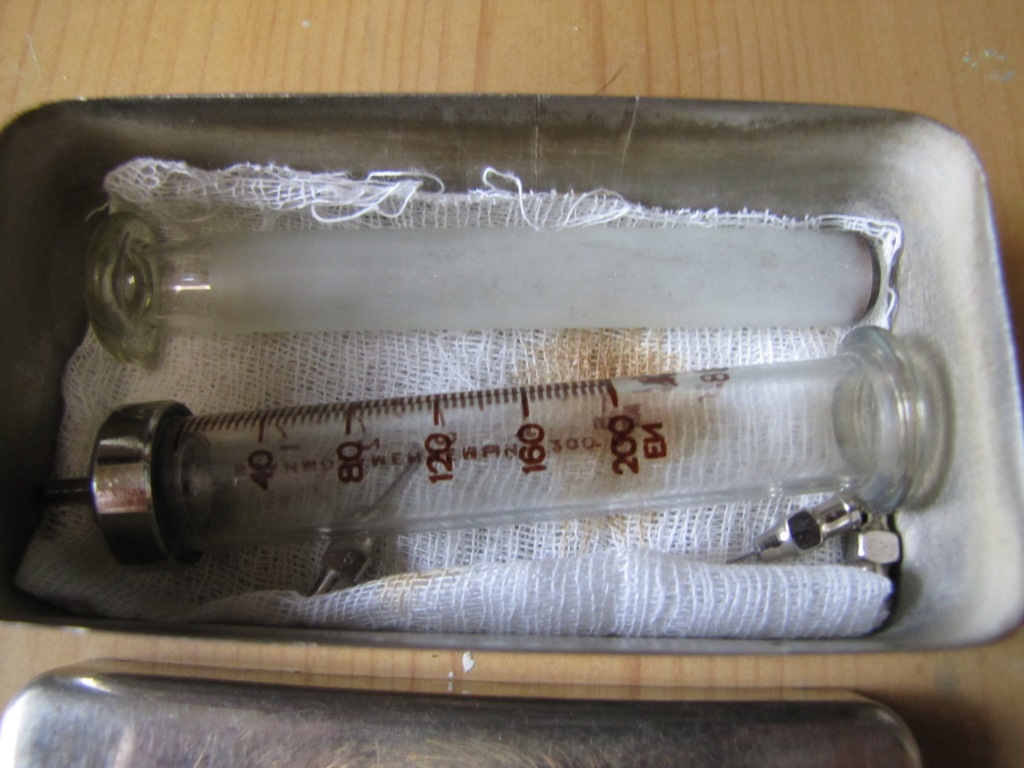

Многоразовый шприц
File comment: Многоразовый шприц

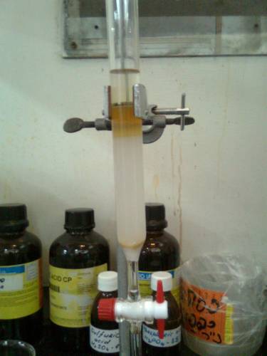

Силикагель колонна. Очистка 1-бромометил-нафталина
С силикой намного приятней работать чем с алюминой... колонна выходит без пузырьков)
Чат химиков
PostPosted: 07 Nov 2011 22:07
C2H5OH wrote:
Силика гель колонна. Очистка 1-бромометил-нафталина
Очень познавательно. И что, таким образом можно очистить бромметилнафталин?
Краник на колонке тефлоновый? Никогда такими не пользовался, но от знакомых слышал, что текут они часто. Правда, там речь шла о китайском стекле, у вас, возможно, фирменное.
Да очистить можно, от разных веществ которые паралельнно появились в ходе реакции.
Краники тефлоновые и их если закрепить как следует, они протекать не будут. Чьё производство попробую разузнать)))
Кстати силика гель легко вываливается из колонны, в отличии от алюмины которую надо продувать под напором воздуха.
Я когда перевернул у меня вышел не совсем эстетичный вид внутренности колонны. Решил картинку не выставлять полностью, а только ее линк. Кто хочет может прикольнуться.
