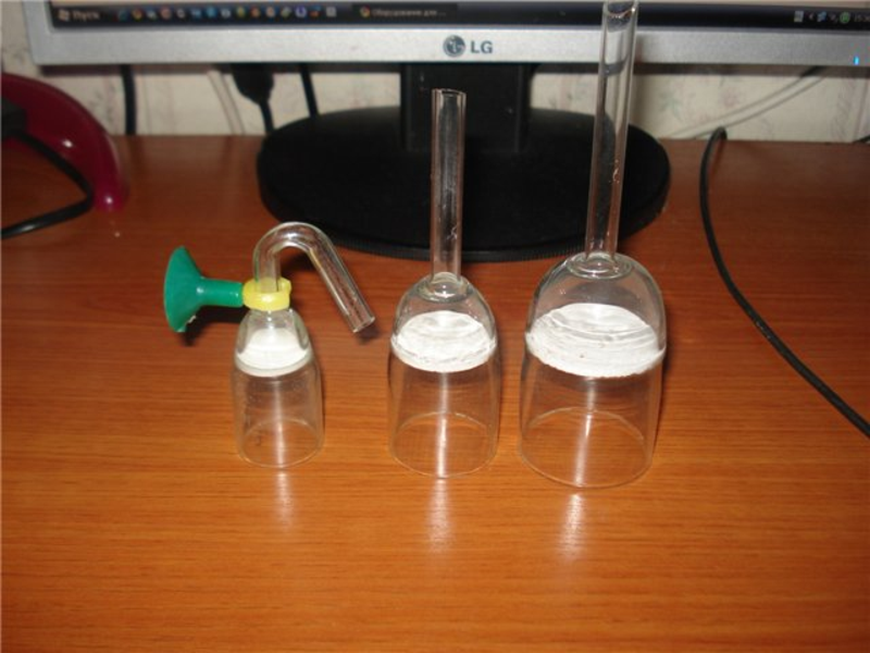

При перегонке кислот и едких вещест, чем я сейчас и занимаюсь может происходить неприятное и опасное явление - толчки и резкие вскипания с выбросом кипящей жидкости. Я настоятельно рекомендую применять пористое стекло в качестве кипелок. Его можно достать из разбитых фильтров Шотта. Разбиваете и раскалываете на мелкие куски пористую перегородку, бросаете в колбу и делаете своё дело. При медленном нагревании кипение происходит спокойно. При этом стекло практически не загрязняет вашу систему.
