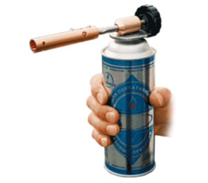

А для мелких работ много разных горелок продается типо этой.
Интересно, на сколько времени такой горелки хватит (непрерывная работа)?
Час-полтора, но это сильно зависит от интенсивности пламени.

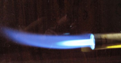

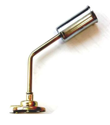

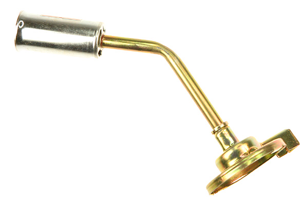

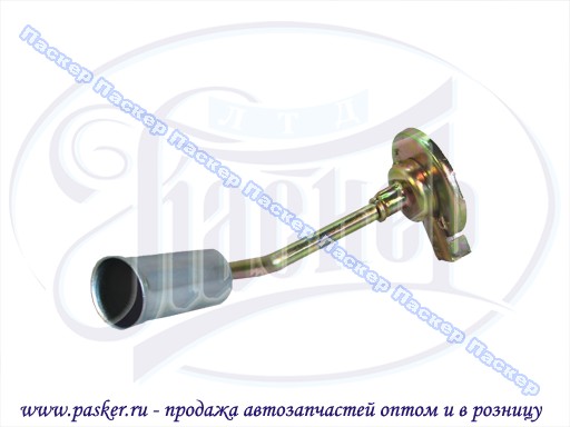

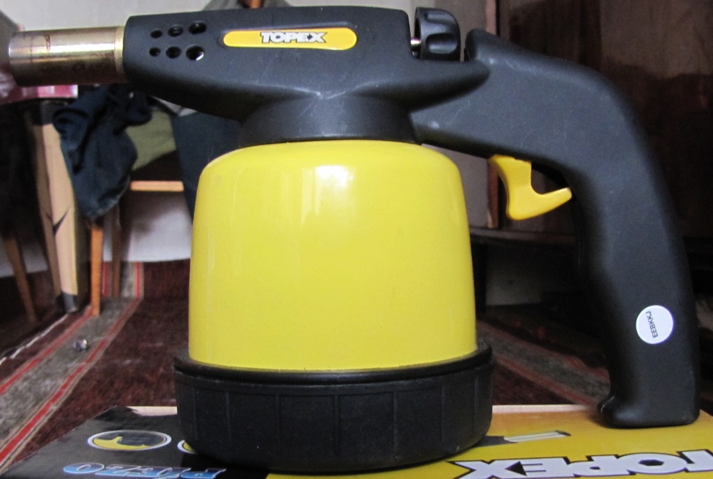

Коллеги, подскажите какую горелку лучше взять.
Есть такая (в точности такая же)
А есть похожая на эту (абсолютно точной не нашел) Стоимость примерно в 4 раза дороже предыдущей.
Какую взять лучше? И В первой, как я понял пламя не регулируется?
И во второй вроде тоже. В магазине только мельком посмотрел, Попробовал черную фиговину покрутить - не крутится...

Насчет первой сказать что-то трудно, но вторая явно простенькая и не рассчитана на длительную работу: разжечь костер, опалить краску и т.п.

У второй горелки пламя регулируется, черный вентиль должен крутиться. Использую такую же для мелких стеклодувных работ. Скажу, что на полтора часа работы с ней газа хватает вполне. Использовать на больший срок попросту не было необходимости.
Сайт производителя:
_ttp://palir.ru/
P.S.: Указанная максимальная температура в 1700 градусов кажется весьма сомнительной.

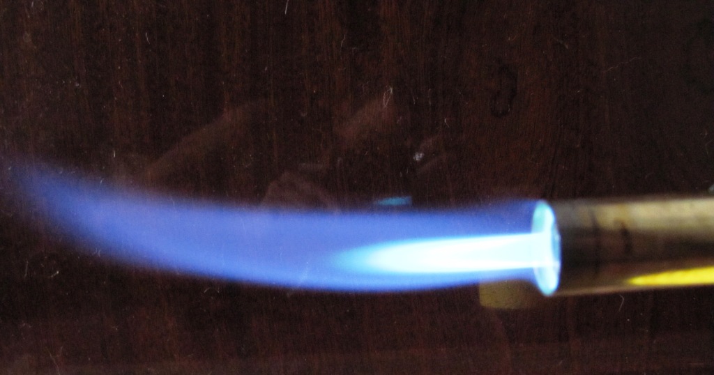

Насчет горелок: думаю, что первая явно не предназначена для лабораторных работ. Она больше похожа на горелку, которую применяют строители. Почти наверняка будет давать желтое коптящее пламя.

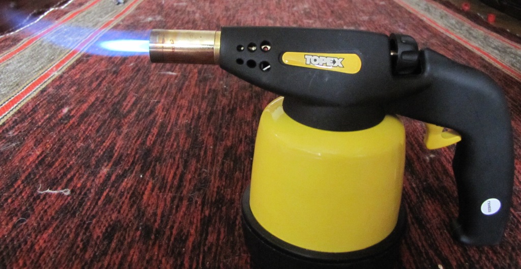

У меня дома лежит аналог второй горелки:
File comment: Переносная горелка
Горелка дает синее, горячее пламя. Мой знакомый сплавил двумя аналогичными горелками в тигельке желтый металл. Для лабораторных работ она вполне подходит.
Однако есть недостаток: такая горелка больше рассчитана для "партизанских целей": поджечь термит на природе, пару раз что-то запаять или сплавить. Для долгой и регулярной работы она не приспособлена: покупать новые картриджи будет не выгодно.
Лучше всего использовать горелку, которая работает от бытового пропан-бутанового баллона (или подключить к ней газ от кухонной плиты).

У меня горелка такая же,но она с краном ,она горит голубым пламенем.Покупал в Костроме,на Калиновском рынке за 135 рублей.
Потом я открутил у неё сопло и надел на трубку резиновый шланг,ведущий к горелке Бунзена.
С уважением,Глущенко Антон.
