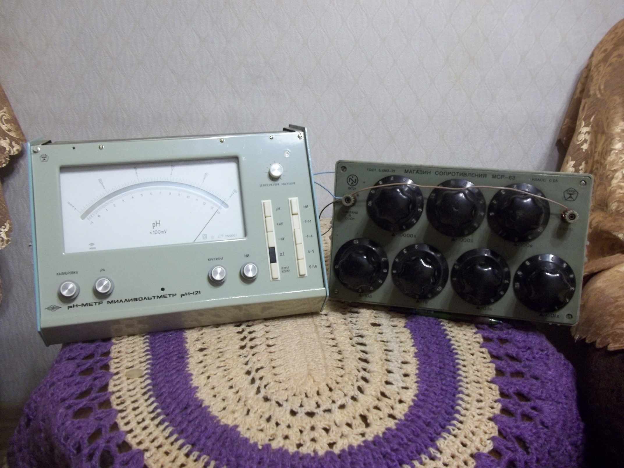

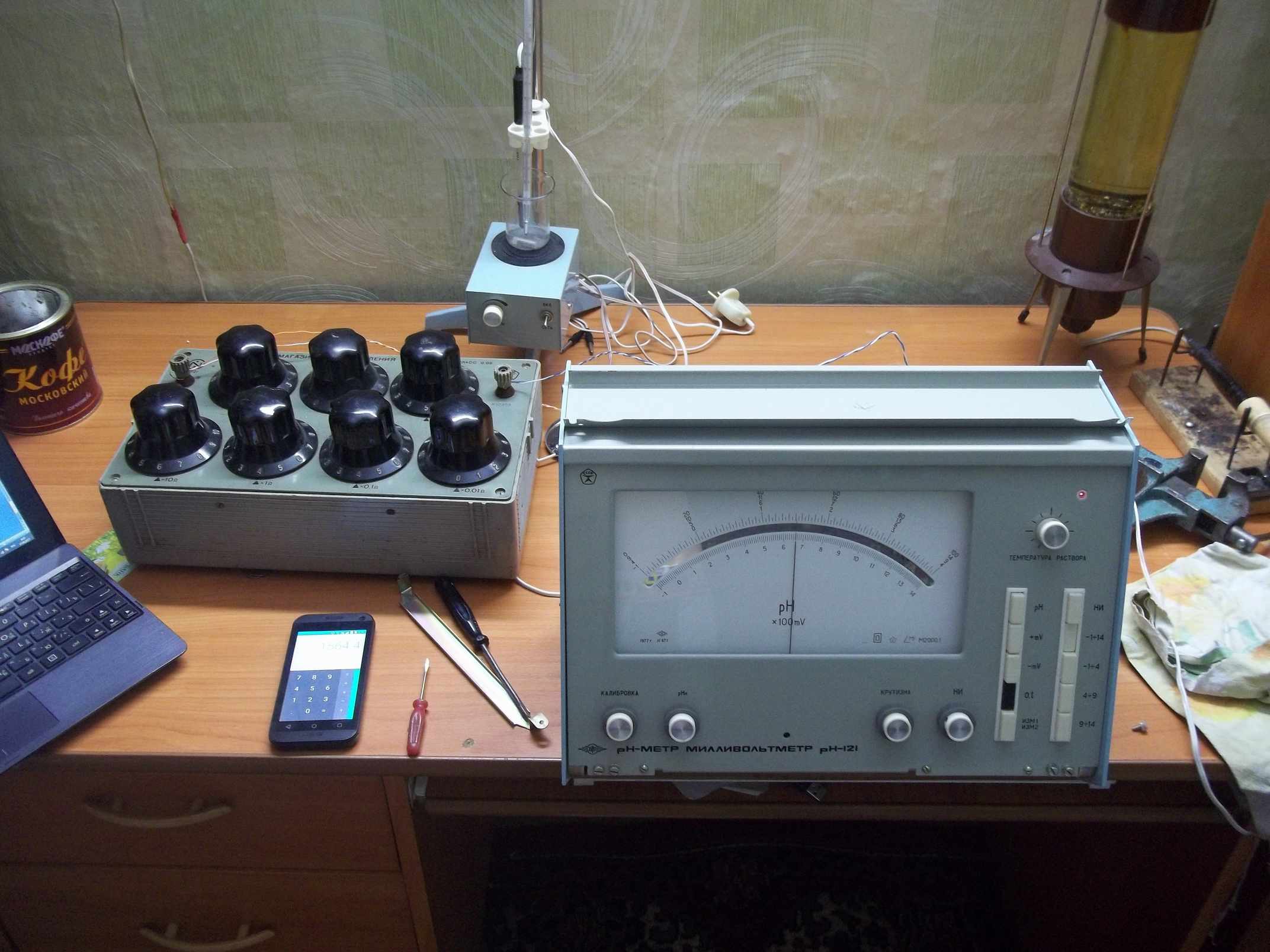

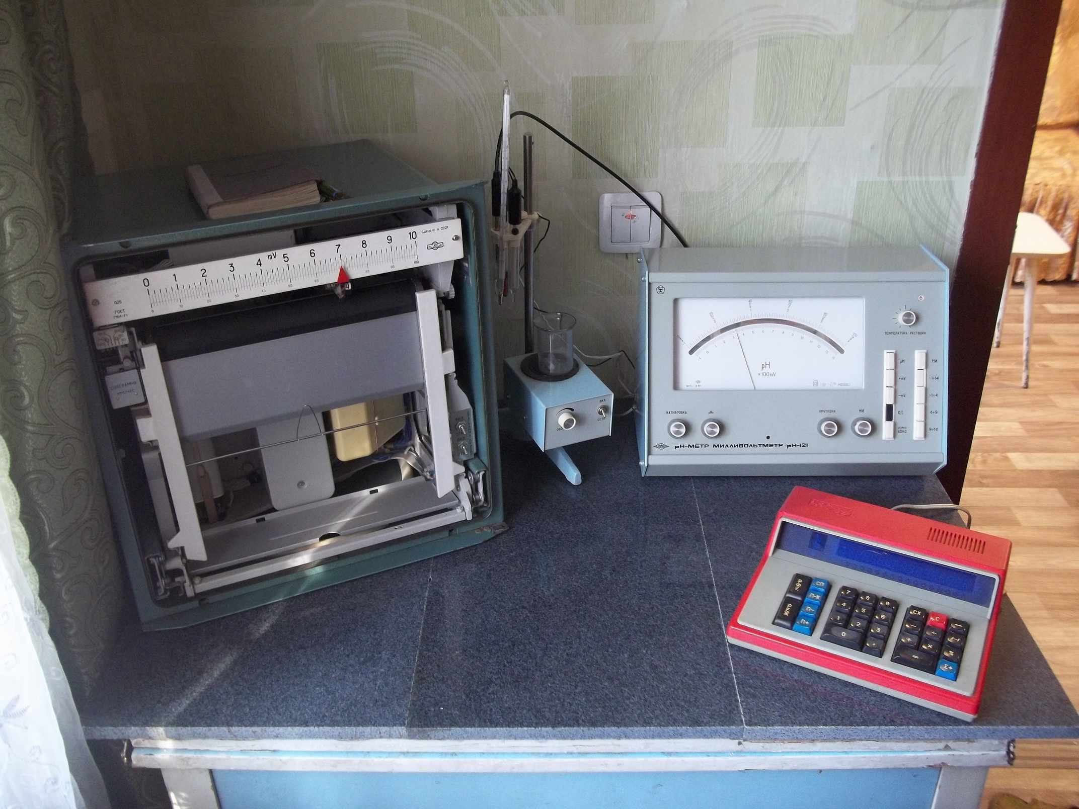

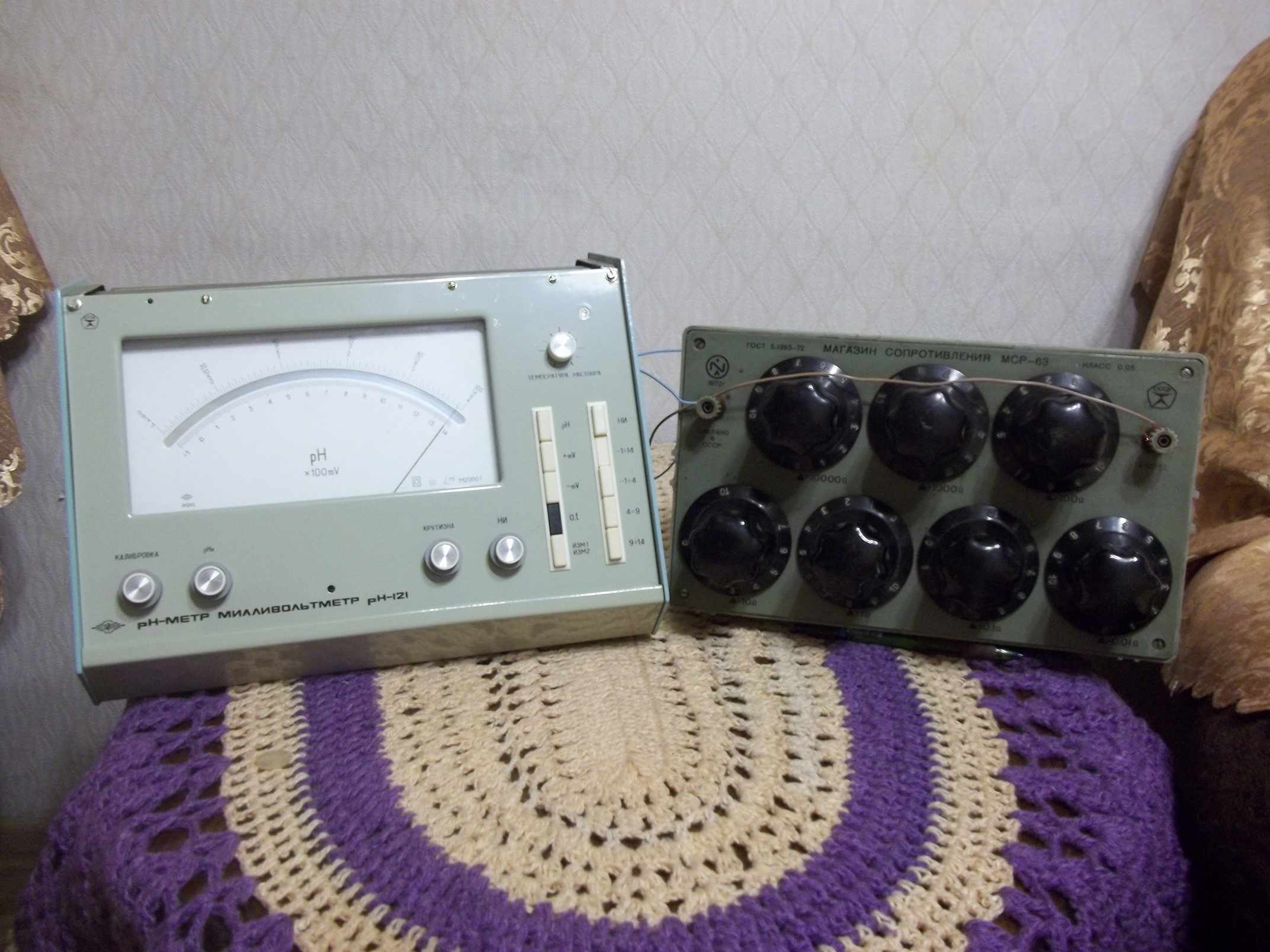

Тема хоть и старая, но всё же добавлю свои три копейки. Недавно достал из своих закромов рН-метр обозначенный в теме для пользования в своей домашней лаборатории. Прибор интересный, неприхотливый, построен по схеме аналогично иономеру ЭВ-74 и промышленному преобразователю П-210 (собраны они собственно из одних и тех же блоков). Одна у этого прибора неприятная особенность, собственно как и у всей техники былых лет которая имеет в своём составе электролитические конденсаторы серии К-50. Электролит в конденсаторах высыхает от старости и прибор начинает работать некорректно или перестаёт работать вобще. Если индикатор прибора при включении шкалит на верхнем или нижнем пределе первым делом нужно проверять и менять конденсаторы, как правило на блоке стабилизаторов и усилителя. Недавно имел честь заняться сеими манипуляциями. Если у кого-нибудь появится подобная техника, и окажется она в неисправном состоянии, не спешите отправлять её в утиль, после замены конденсаторов прибор прослужит верой и правдой ещё долго. А в целом прибор хороший, по виду мне очень нравится, достаточно такой харизматичный. Имеется кстати инструкция на него, если кому надо пишите в личку, отсканирую.
Вот мой прибор на рабочем столе (на выход рН-метра подключен потенциометр КСП-4 дабы было всё "по настоящему" :):

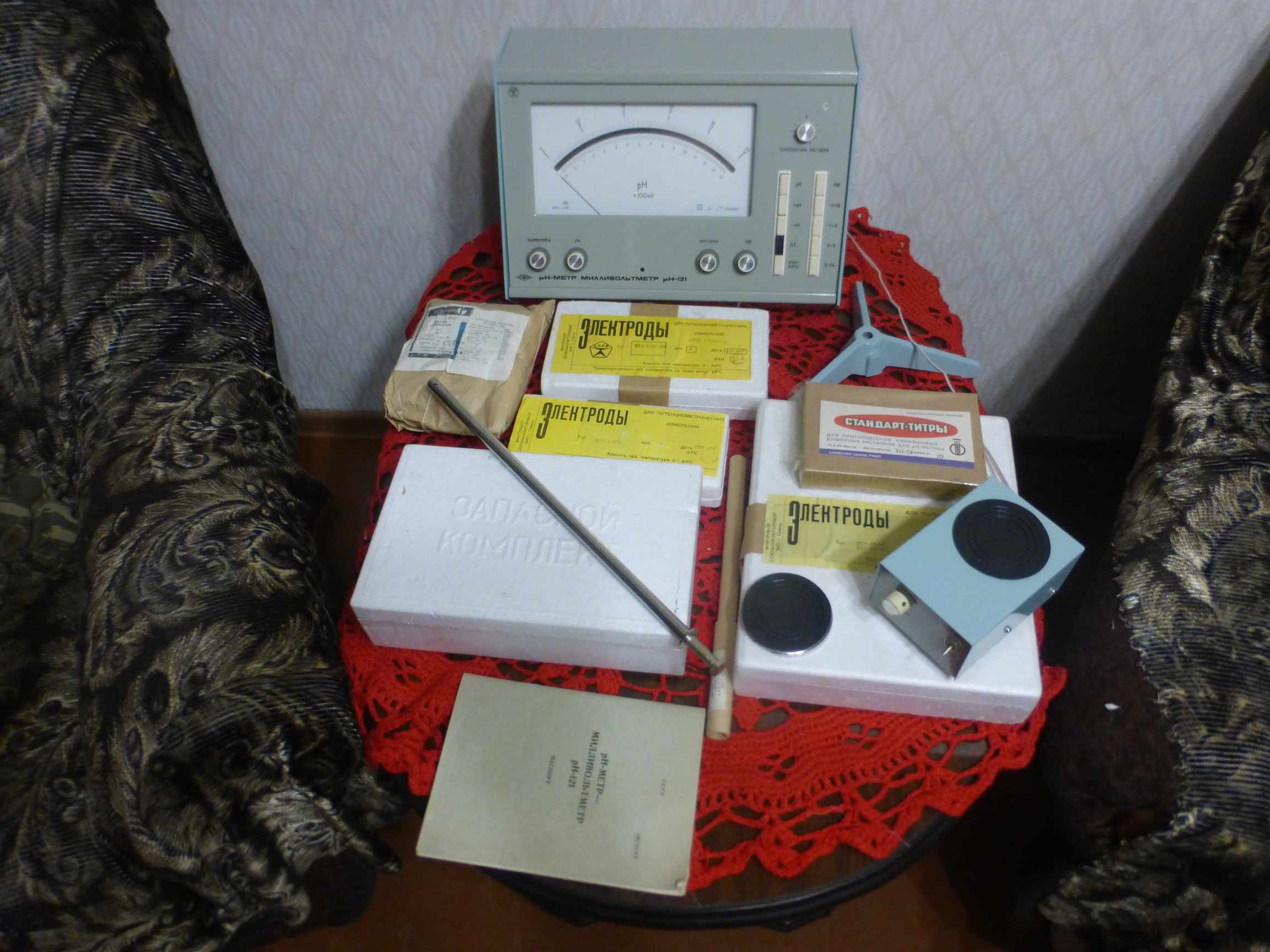

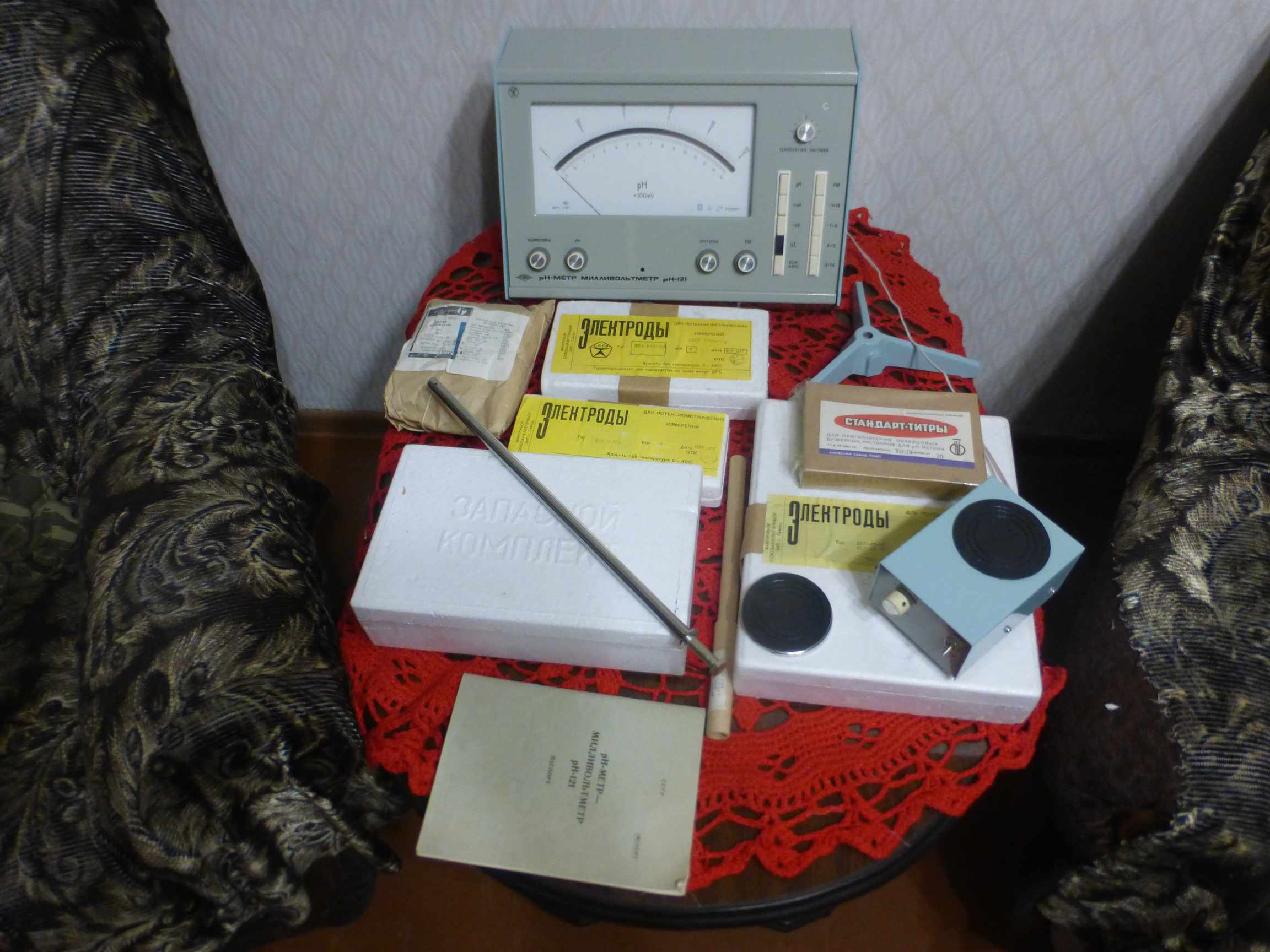

Вот полный комплект прибора (фотка сделана в день покупки и распаковки):

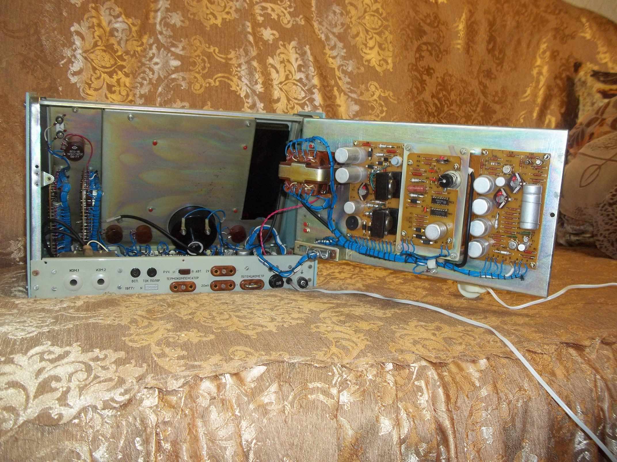

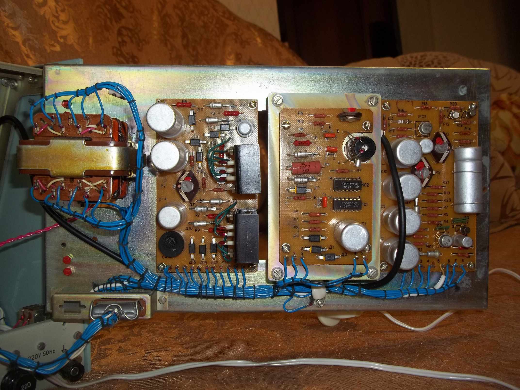

Фотки внутрянки (плата слева - блок стабилизаторов):

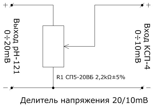

Имеющийся потенциометр со входным сигналом 0-10mВ пришлось подключать к рН-метру через делитель напряжения, так как у рН-метра выходной сигнал 0-20mВ. Схема подключения:

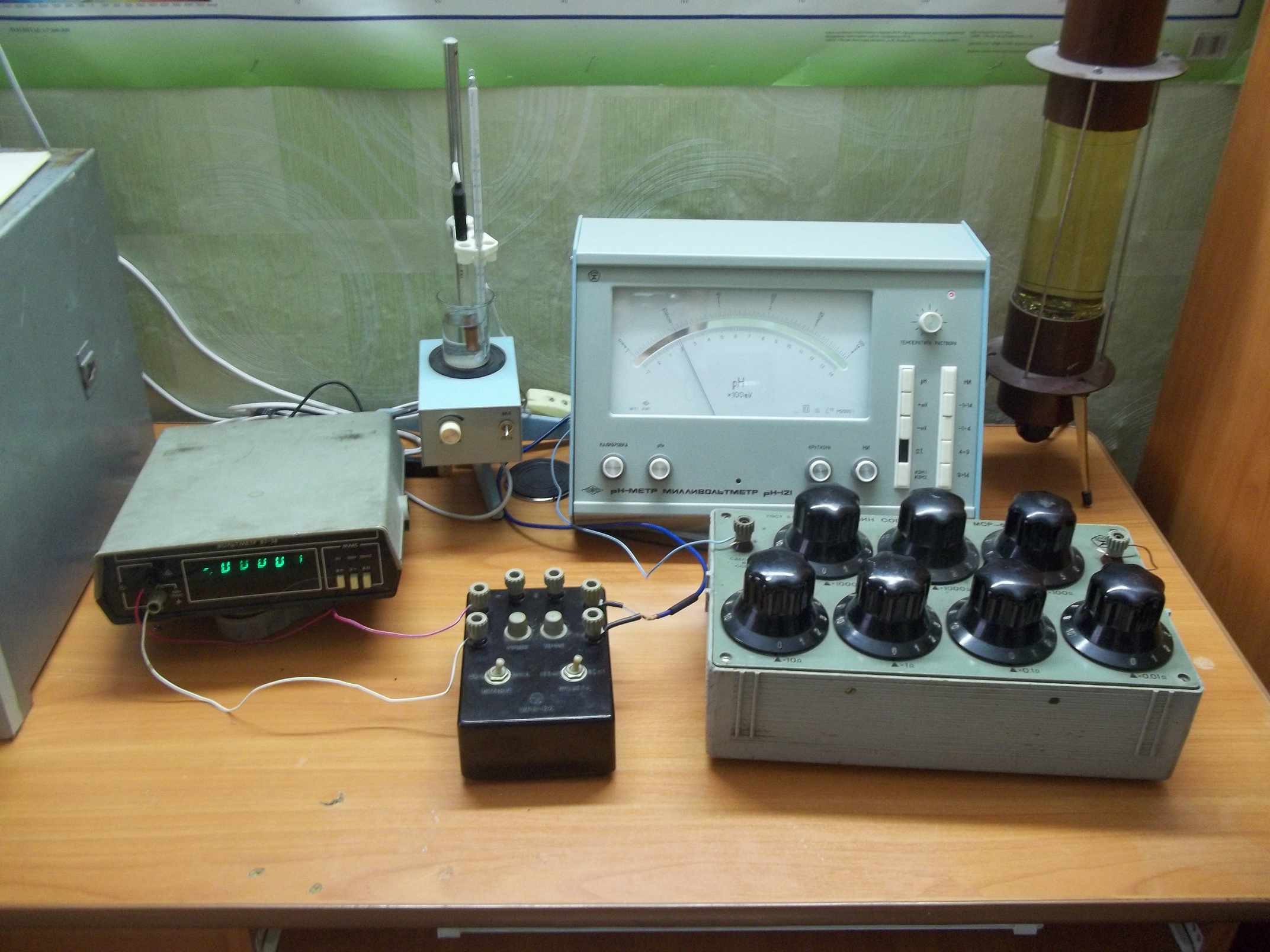

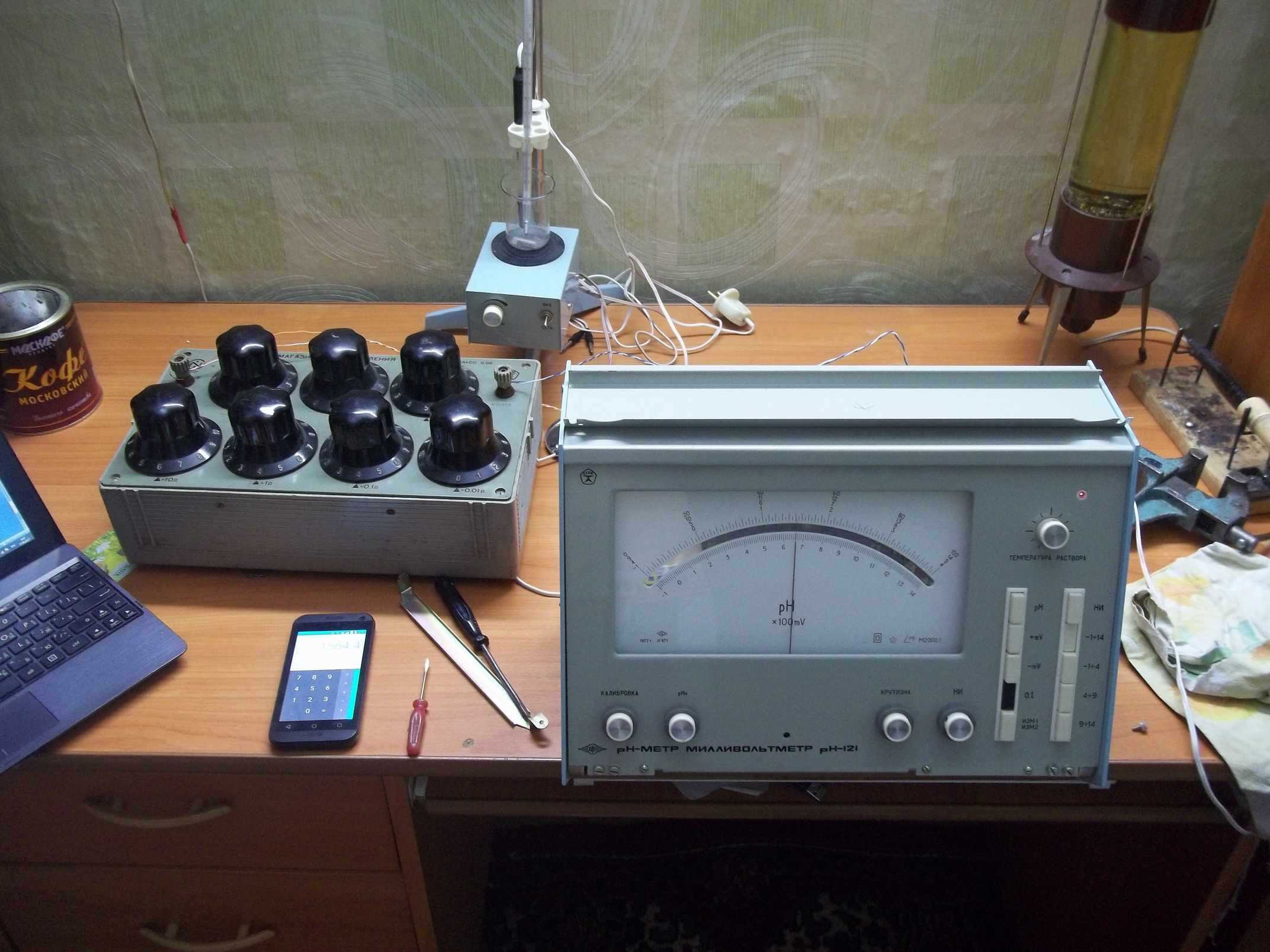

Ну и немного фотографий танцев с бубнами во время настройки и калибровки. Калибровку, кстати я так до конца и не произвёл.

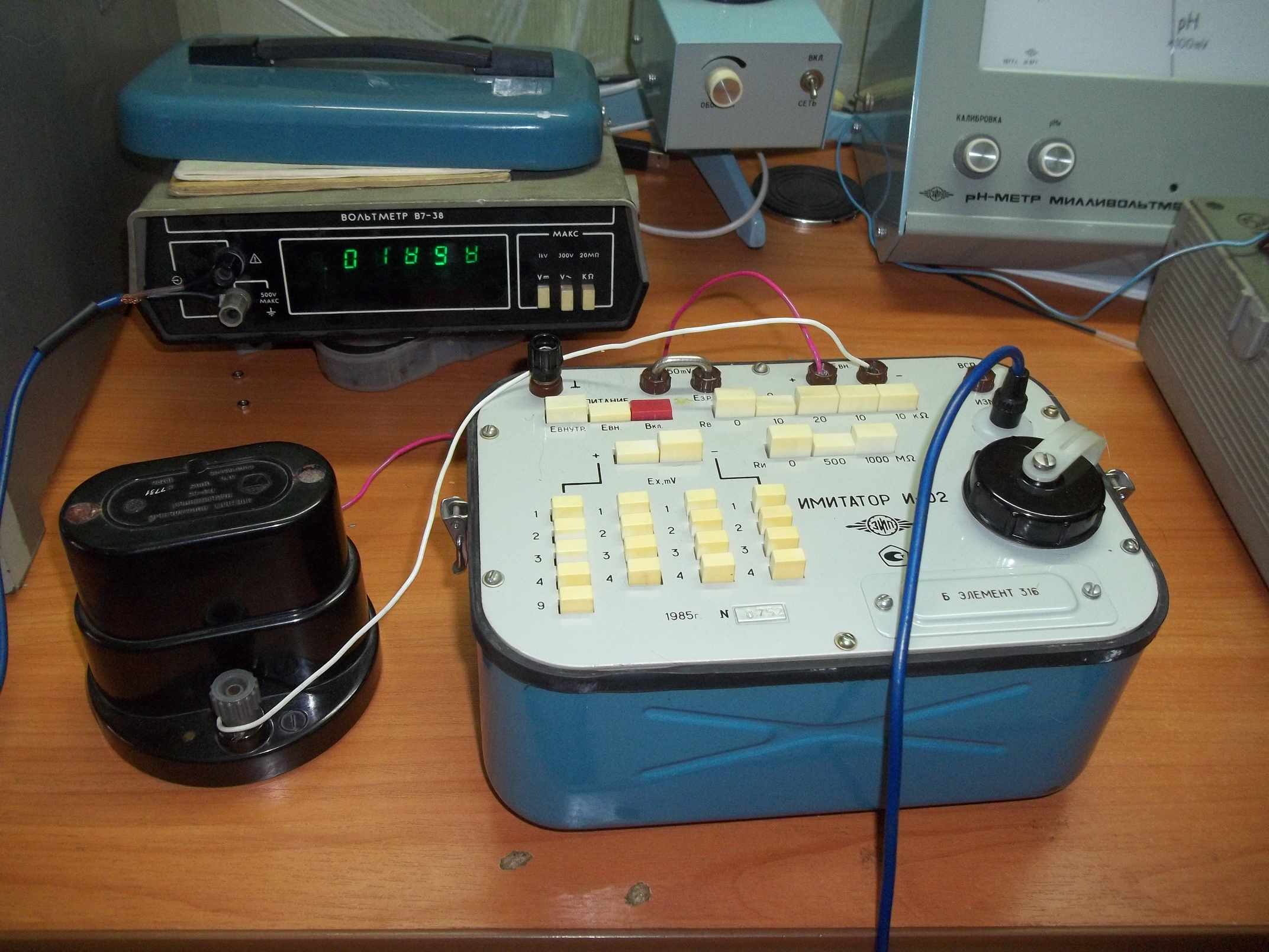

Вообще, для калибровки, поверки и настройки подобных приборов необходимо иметь имитатор электродной системы типа И-01 или И-02. Он у меня есть, но на нём сели элементы Вестона, достать новые элементы пока не получается, скорее всего придётся мастерить электронный источник стабилизированного питания.
