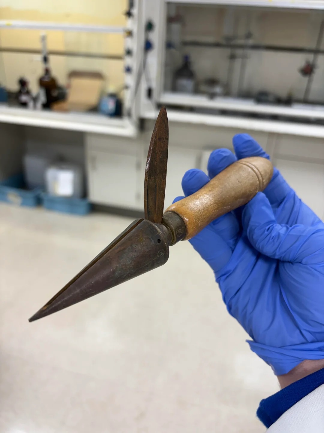

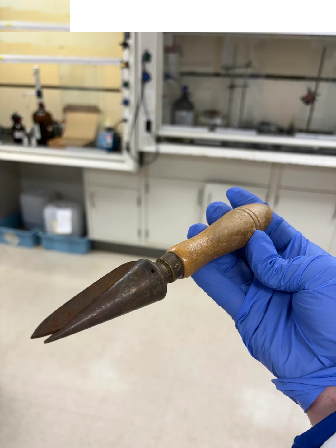

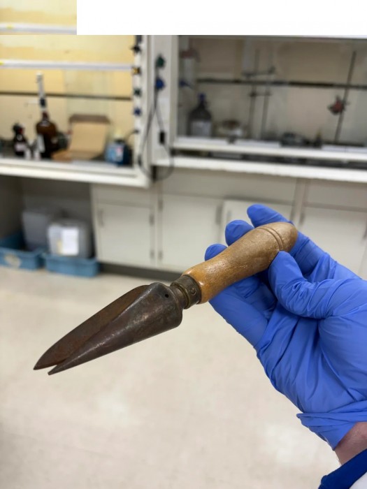

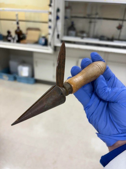

Posts: 69110
Нож для заточки сверл для пробок:
