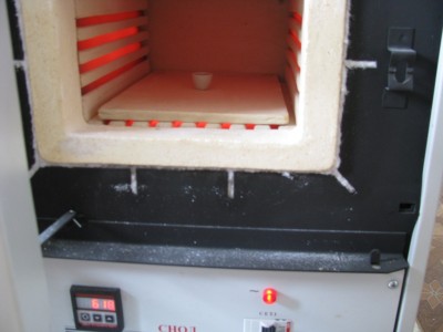

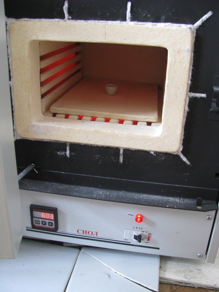

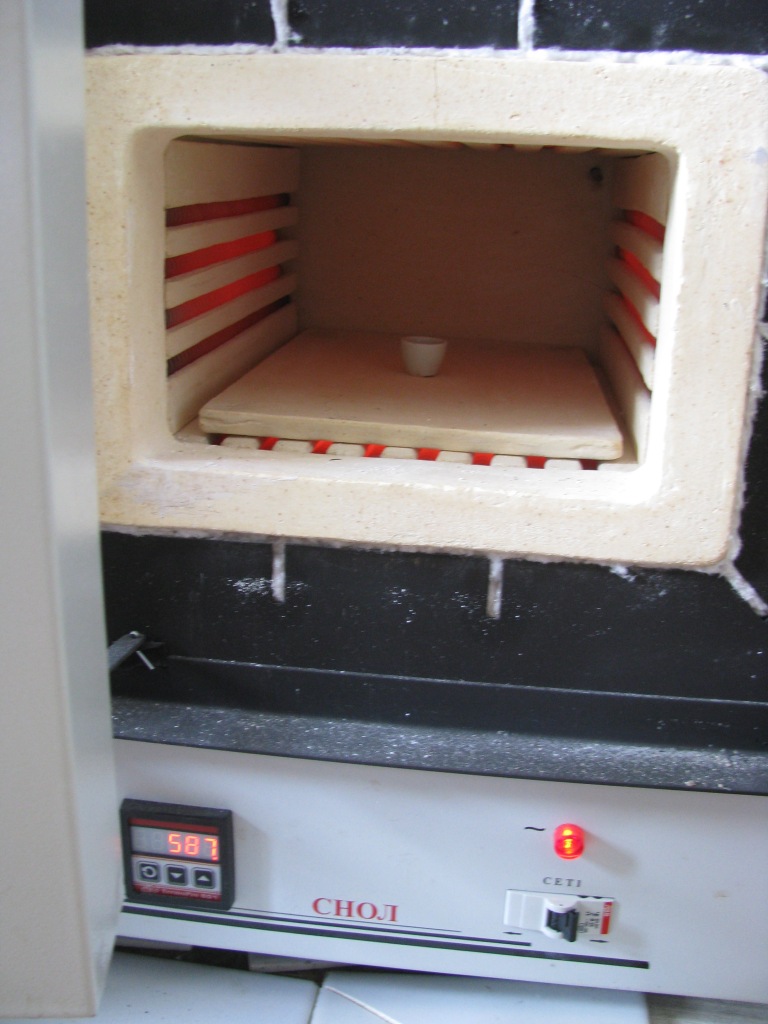

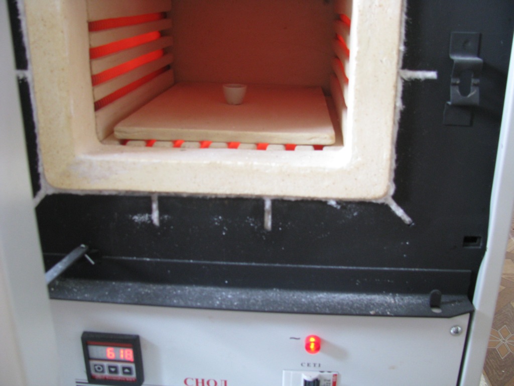

Редактор
Joined: 05 Nov 2009 18:39
Posts: 279
File comment: Муфельная печь
Муфель в работе

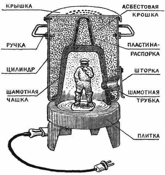

Posts: 69221
Муфельная печь из электрической плитки. Принцип, думаю, ясен из самой картинки. Откуда это взято - пока сказать не могу.

Муфельная печь из электрической плитки. Принцип, думаю, ясен из самой картинки. Откуда это взято - пока сказать не могу...
«Юный техник» порядка 30-летней давности. У меня даже где-то валяется этот потрепанный номер. Статья, по-моему, так и называлась: «Муфельная печь из электроплитки».
