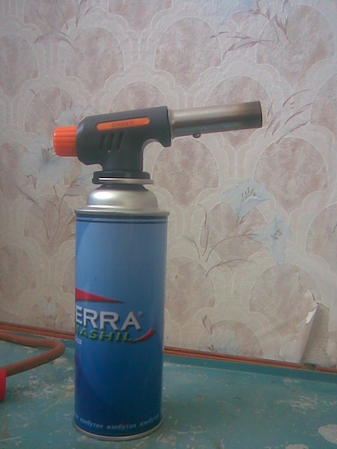

Широко доступны и дёшевы корейские горелки-насадки на туристические баллончики с бутановой смесью. Вполне пригодны для опытов, простейшей работы со стеклом (запаивание трубок, сгибание, изготовление примитивных ампул.)

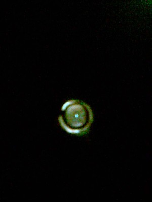

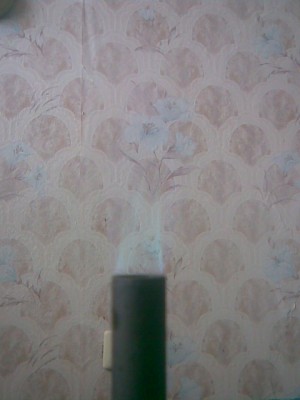

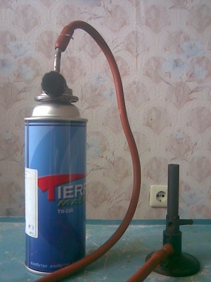

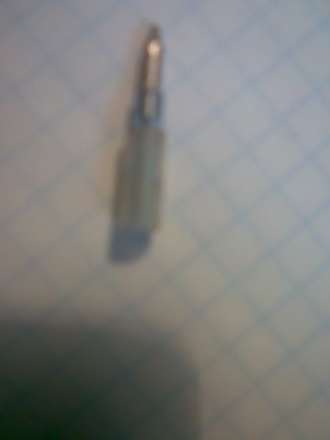

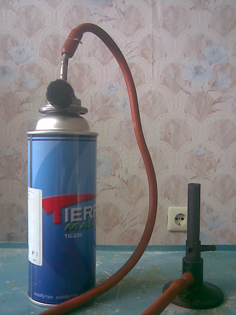

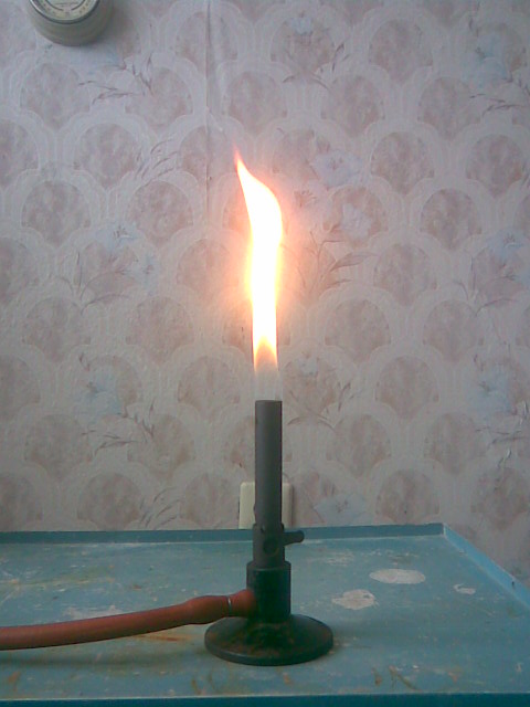

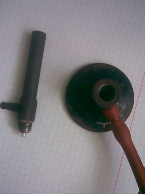

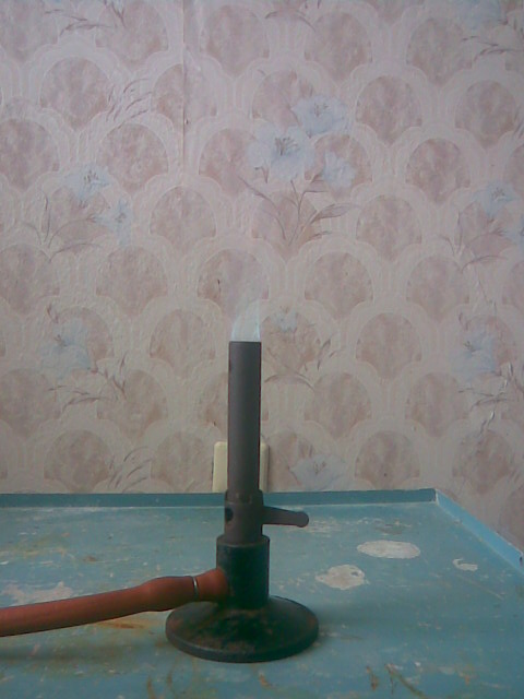

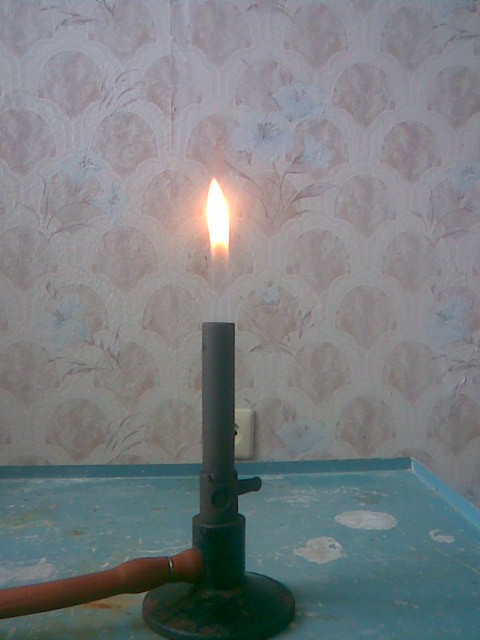

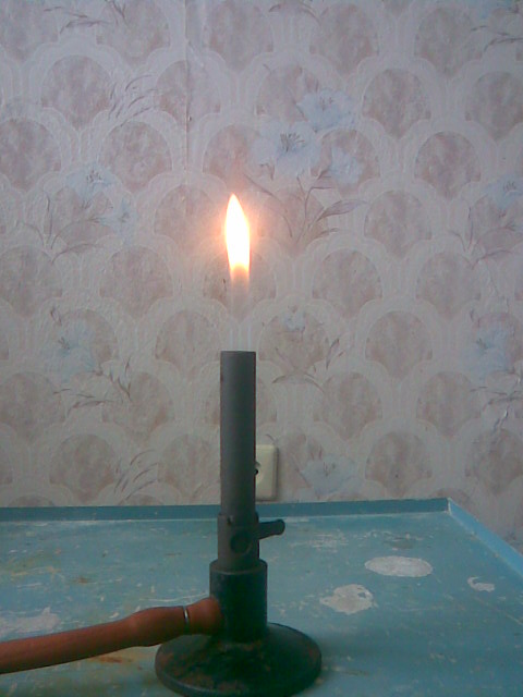

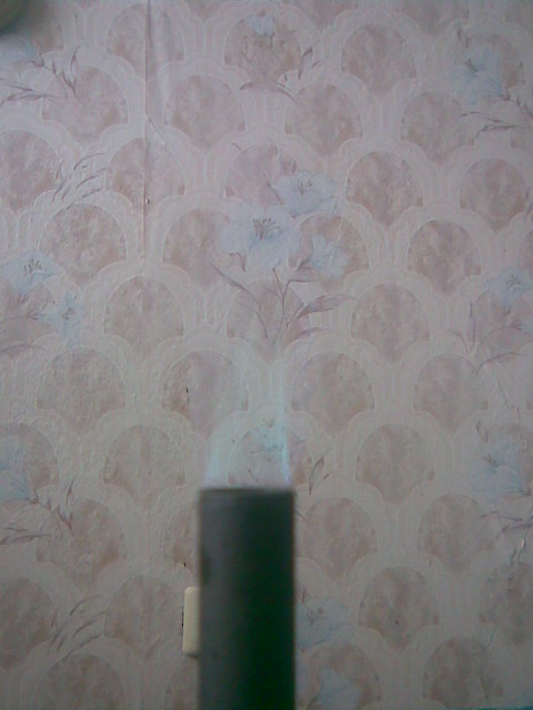

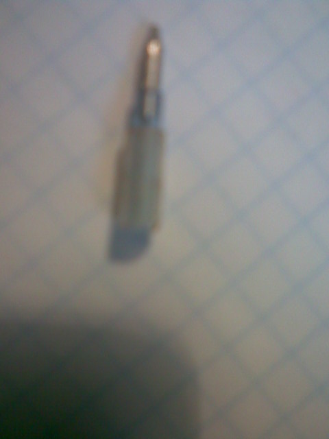

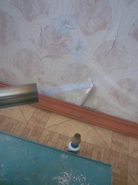

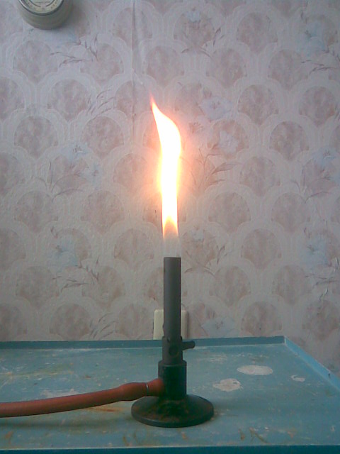

Я не далее как сейчас,немного переделал свою горелку Бунзена для использования её на пропан-бутановой смеси.Прежний вариант,с уменьшением просвета форсунки путём вставки из куска проволки не нравился мне-часто подводил.Я взял отработанный стержень от шариковой ручки,удалил металлическую вставку ,удалив шарик из неё.От стерженька обрезал часть длинной 1.5 см,на него одел кусочек трубочки от капельницы.Всё обрезал по размеру, и вставил в трубку горелки изнутри.Вошло плотно.Завинтил.Горелка работает отлично,при полном доступе воздуха даже начинает шуметь.

С уважением,Глущенко Антон.

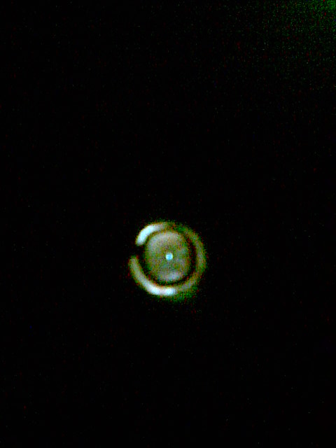

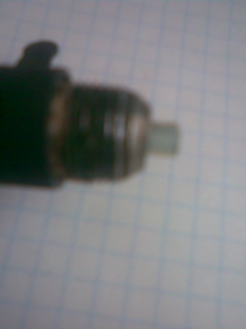

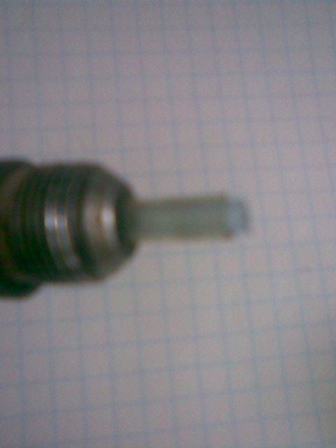

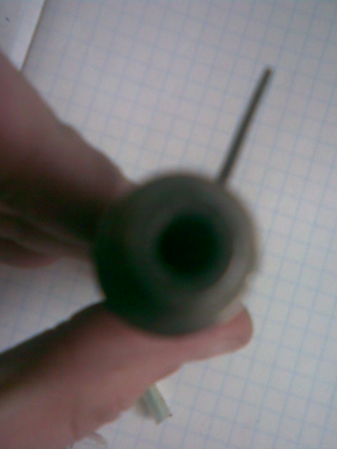

Разный просвет форсунки после и до модернизации.

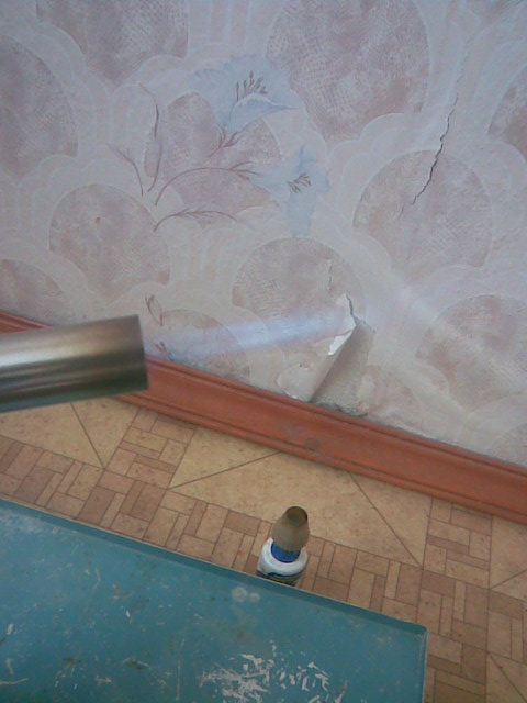

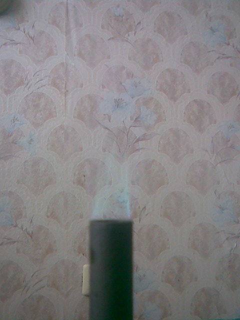

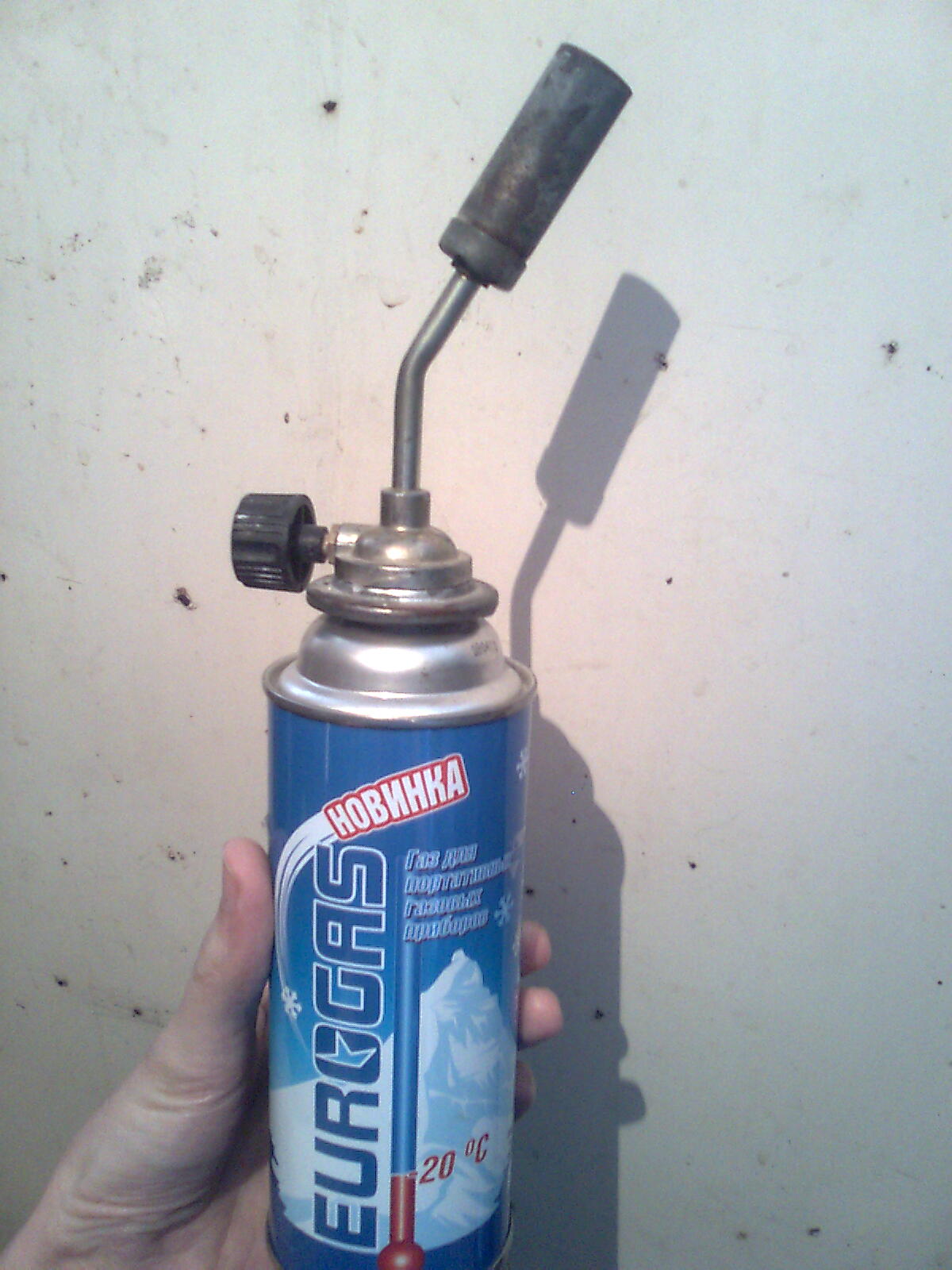

Вот моё недавнее приобретение.Хорошая паяльная горелка.Удобная вещь ,с пьезоподжигом.

Недавно переделал горелку Теклю для работы на пропан-бутановой смеси тем же методом,что и горелку Бунзена. С Теклю было проще: легче добраться до форсунки,легко можно выкрутить и заменить,если бы была с меньшим диаметром отверстия. Резиновые шланги быстро приходят в негодность,и раздуваются от давления газа при закрытом игольчатом кране. Я сменил шланг на полимерную трубку. Поскольку на Теклю есть собственный игольчатый кран регулировки подачи газа,отпала необходимость возиться с краном насадки на газовом баллоне, с которым постепенно возникают проблемы за счёт износа.

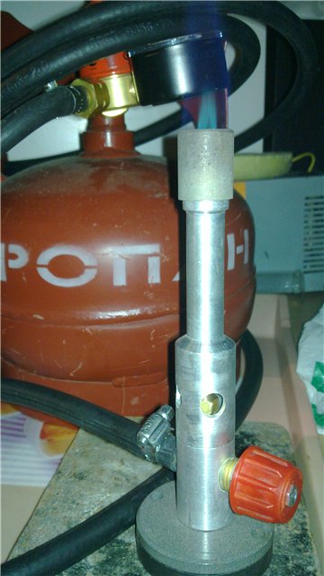

У меня такая, купил с редуктором и рукавом в Донмете, балон купил на рынке.
