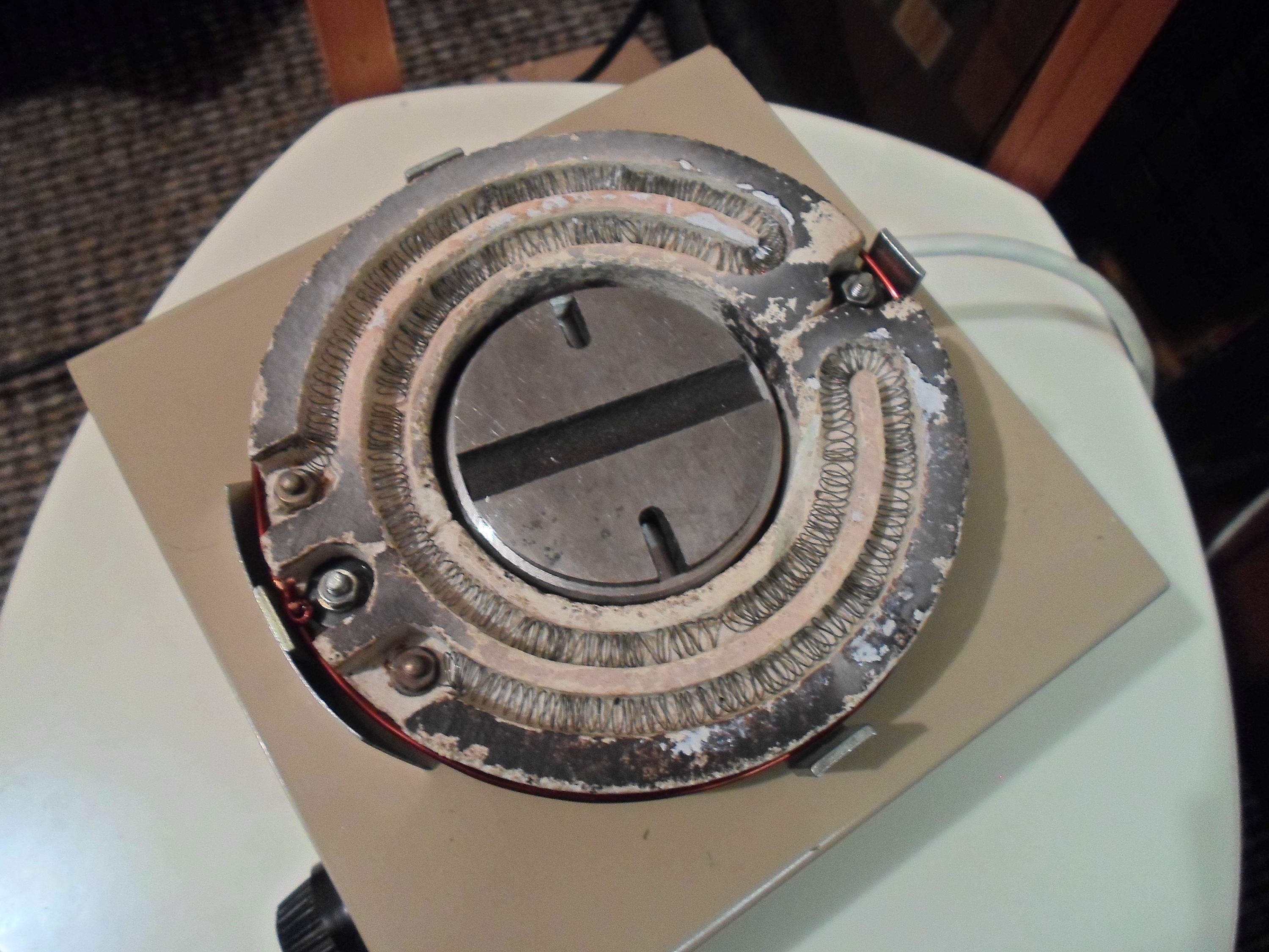

Да, не рассказал же о второй мешалке. :)

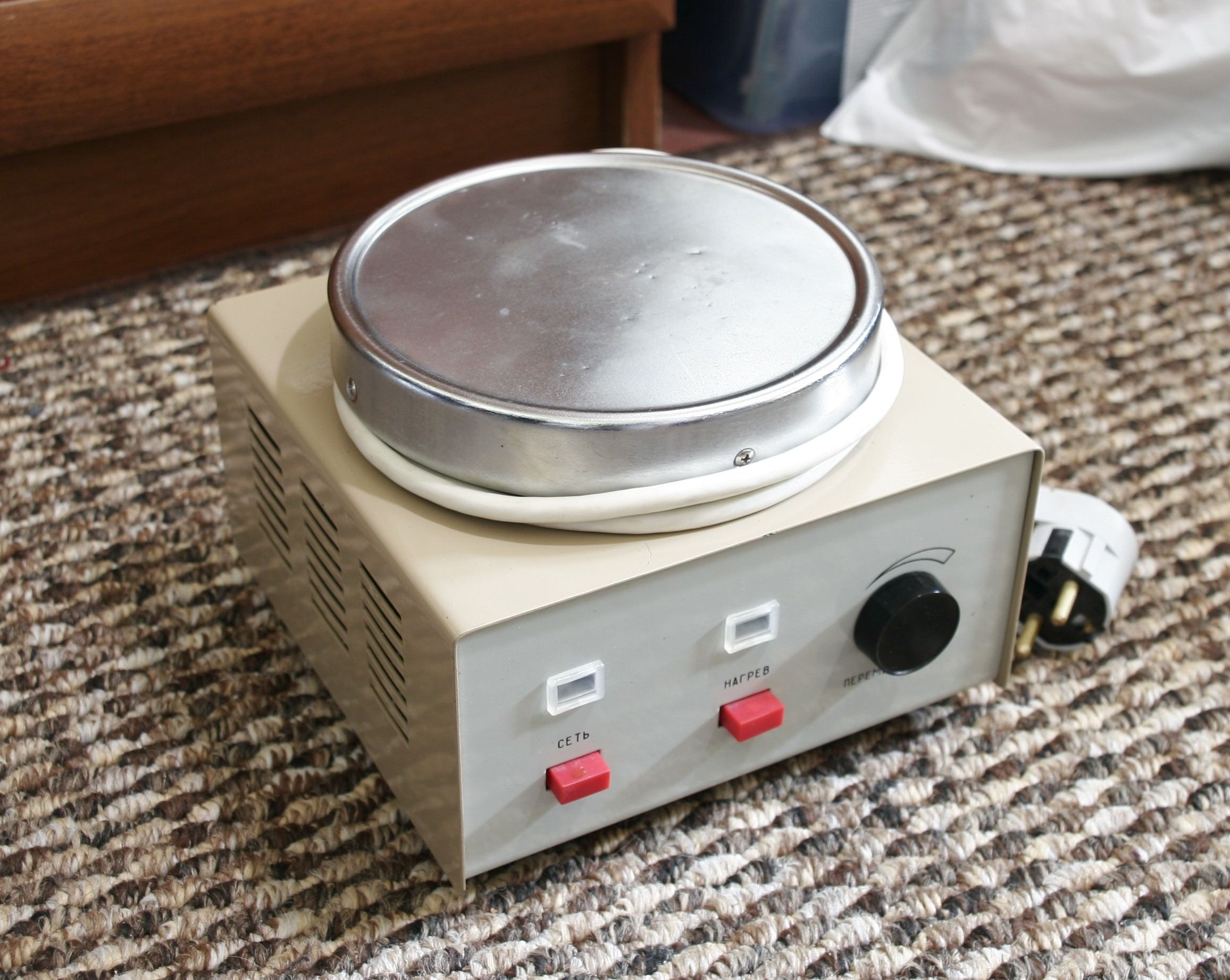

Ещё месяц назад уцепил на лох.ua советскую MM-5, про которую здесь спрашивал ещё в феврале.
Обошлась в 600 грн. – очень дёшево, и причем аппарат в приличном состоянии:

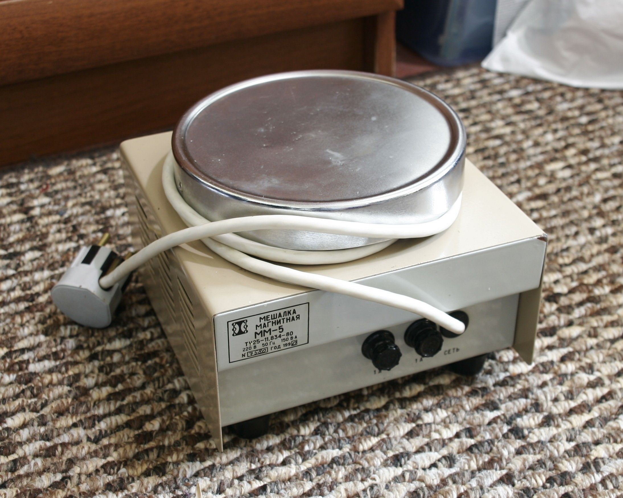

Вид со стороны хвоста:
Похоже, девайс пролежал в консервации 30 лет, и только сейчас его достали. Солидол в подшипниках уже 100 раз застыл, и вал крутился очень туго.
В принципе, уже немного поработав с этой мешалкой – я понимаю прошлого владельца, почему он даже не стал её обслуживать...
Просто перекрестился и спихнул подешевле, только бы забрали и побыстрее(обычно такие мешалки стоят от 1800 до 3000 грн).
С моей стороны мешалка была по-быстрому обслужена, залита свежая смазка в подшипники – и вал начал крутиться.
Были ещё вмятины на нагревательном столике, видимо где-то уронили, но я открутил столик и вправил их молотком. :bm:

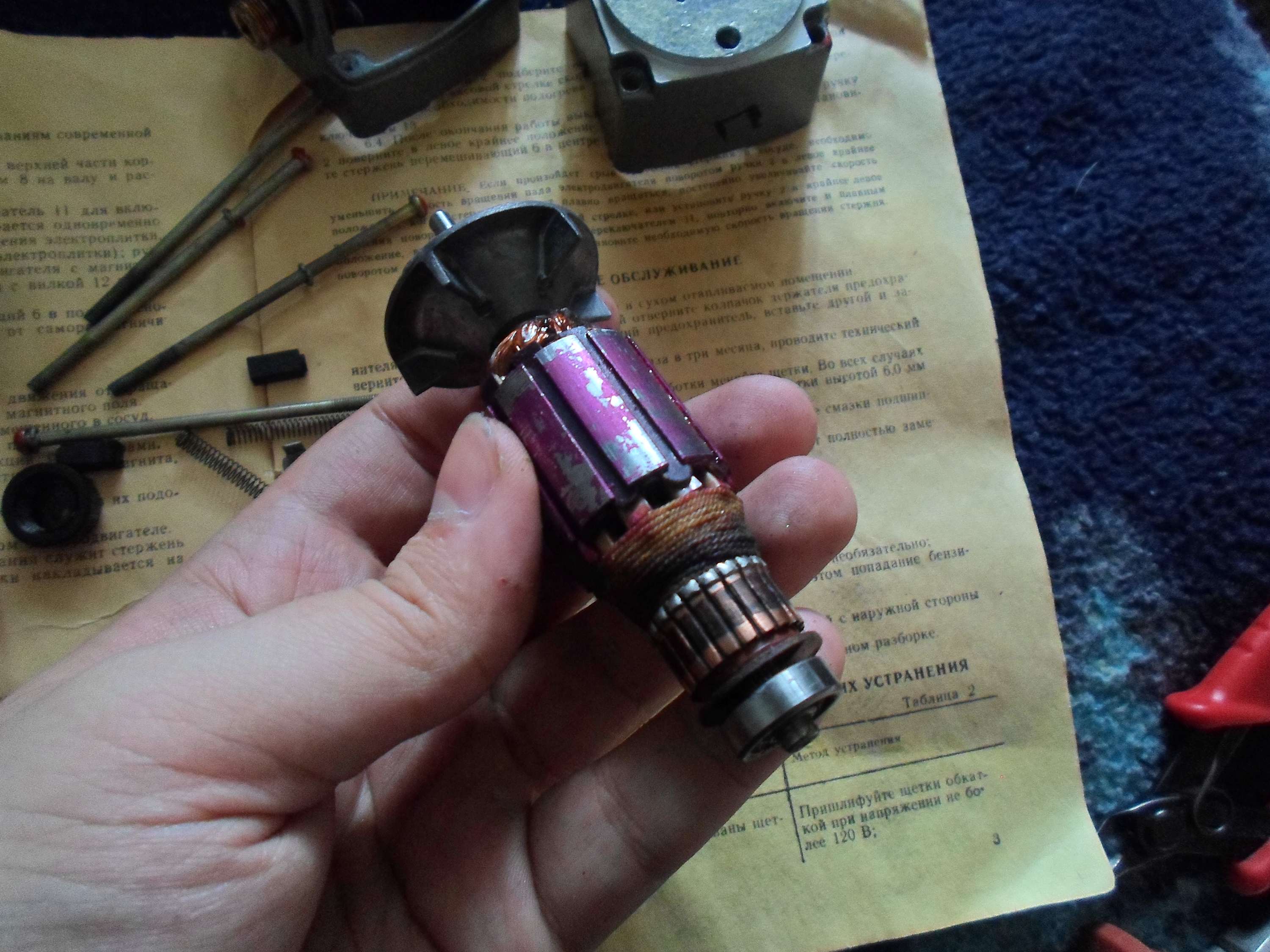

Всё красиво, включаю перемешивание... А мешалка шумит! :ai:
Какой-то сумрачный советский рационализатор-ассенизатор установил в неё щёточный мотор постоянного напряжения – хотя в той же ММ-3М был безшумный асинхронный.
Так же, массивный магнит в ММ-5 заменён на удешевлённый – просто 2 прутика, залитых в эпоксидку. Сочетание дешевых магнита и мотора – так же способствовали срыванию якоря, т.к. из-за трения щёток вал вращается не свободно и нужно поддать мощи для старта, но если переборщить то обороты улетают в атмосферу, а магнит прыгает по колбе. :be:
Если же как-то наловчиться и выставить небольшие обороты – вал не крутится на одинаковой скорости, может ускориться или вообще застрять.
Короче, там явно была какая-то драма за появлением модели ММ-5, ибо она просто говно как в нагреве, так и в перемешивании. Хотя модель 70-х ММ-3М хотя бы мешала отлично и безшумно. :confused:
Ну, после я где-то месяц я спотыкался об ММ-5, т.к. места на столе или в шкафах ей не нашлось, и вообще были мысли перепродать её дальше. :ap:

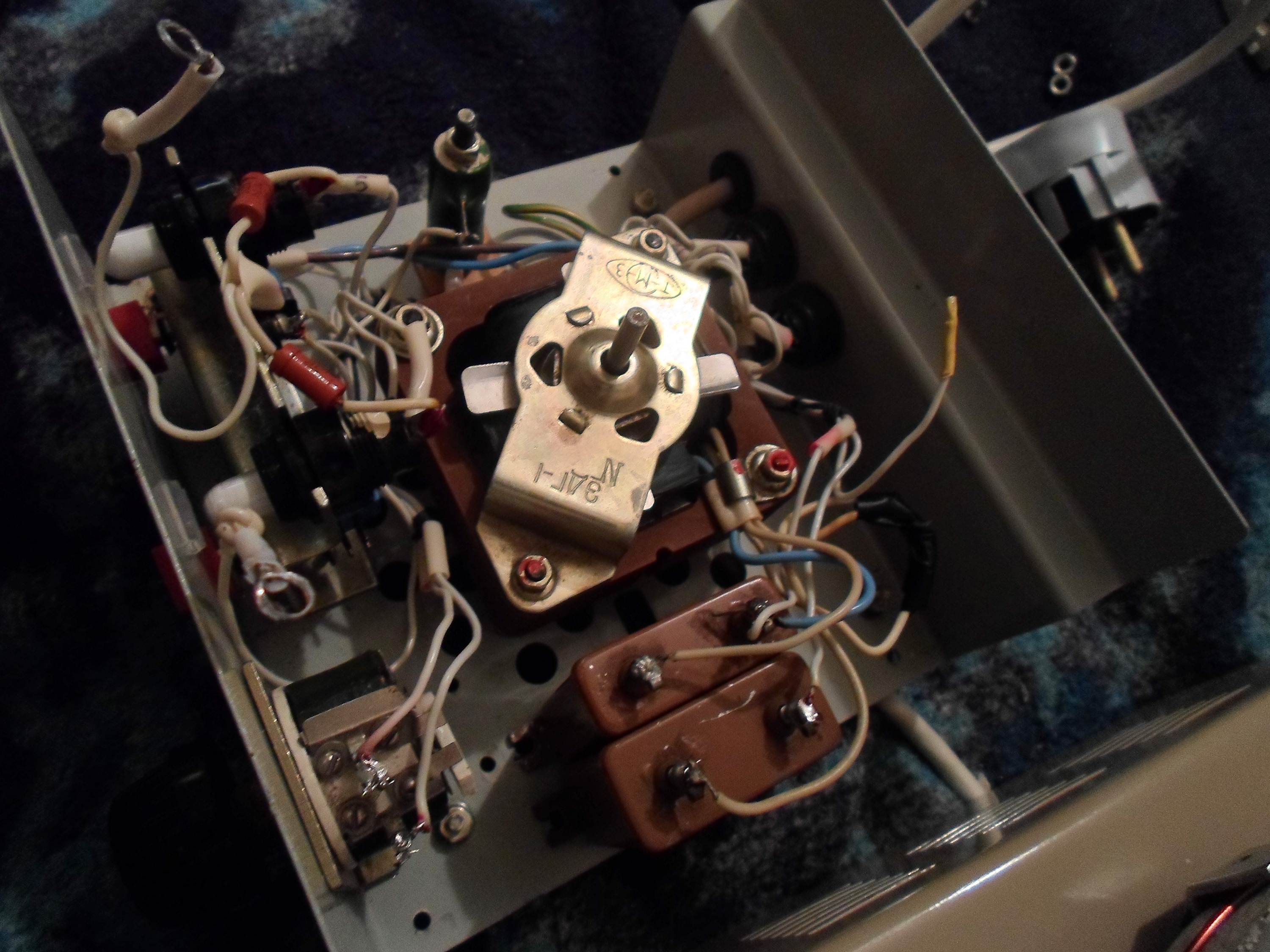

Как-то вечером листал от неё инструкцию, и нашел квест по полному перебору и обслуживанию мотора, показалось интересной развлекухой. Квест был пройден:
Инструкция к мешалке на фоне вала:
Всё сделал как надо – выбил подшипники из корпуса, старую смазку растворил в бензине, залил новую, поменял щётки.
Поставил мотор обратно в ММ-5, включаю... А он работает 1 в 1 как и раньше. :ag:
После этого меня вштырило, дело было в 1 час ночи. Были у меня запчасти от ММ-3М, в частности моторчик и хороший магнит.
Высверлил отверстия в дне ММ-5 и установил асинхронный моторчик, на него же надел большой магнит с хорошей инерцией.
Оригинальные нутрощи мешалки все выпотрошил, поставил туда детали для управления новым движком:

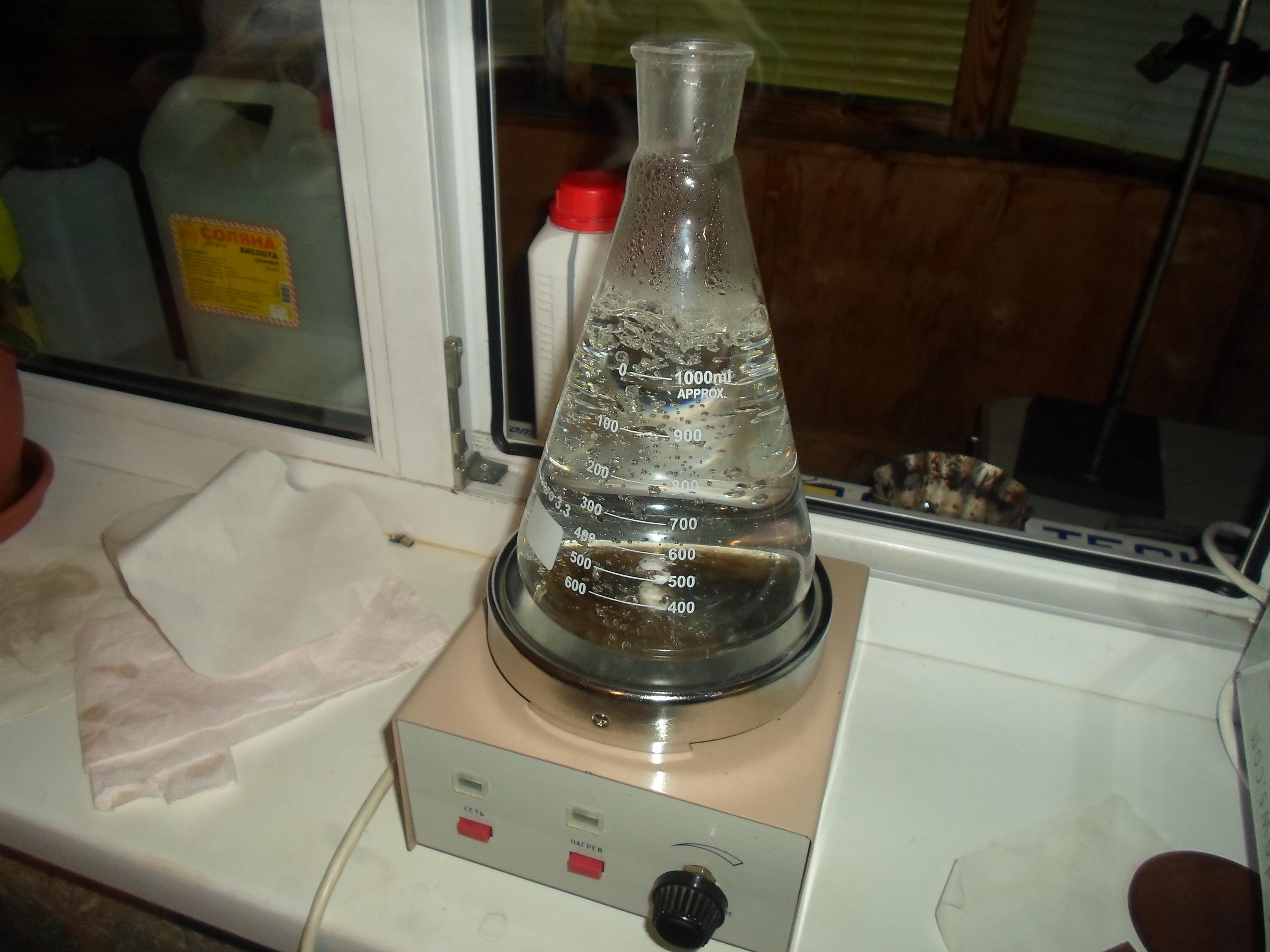

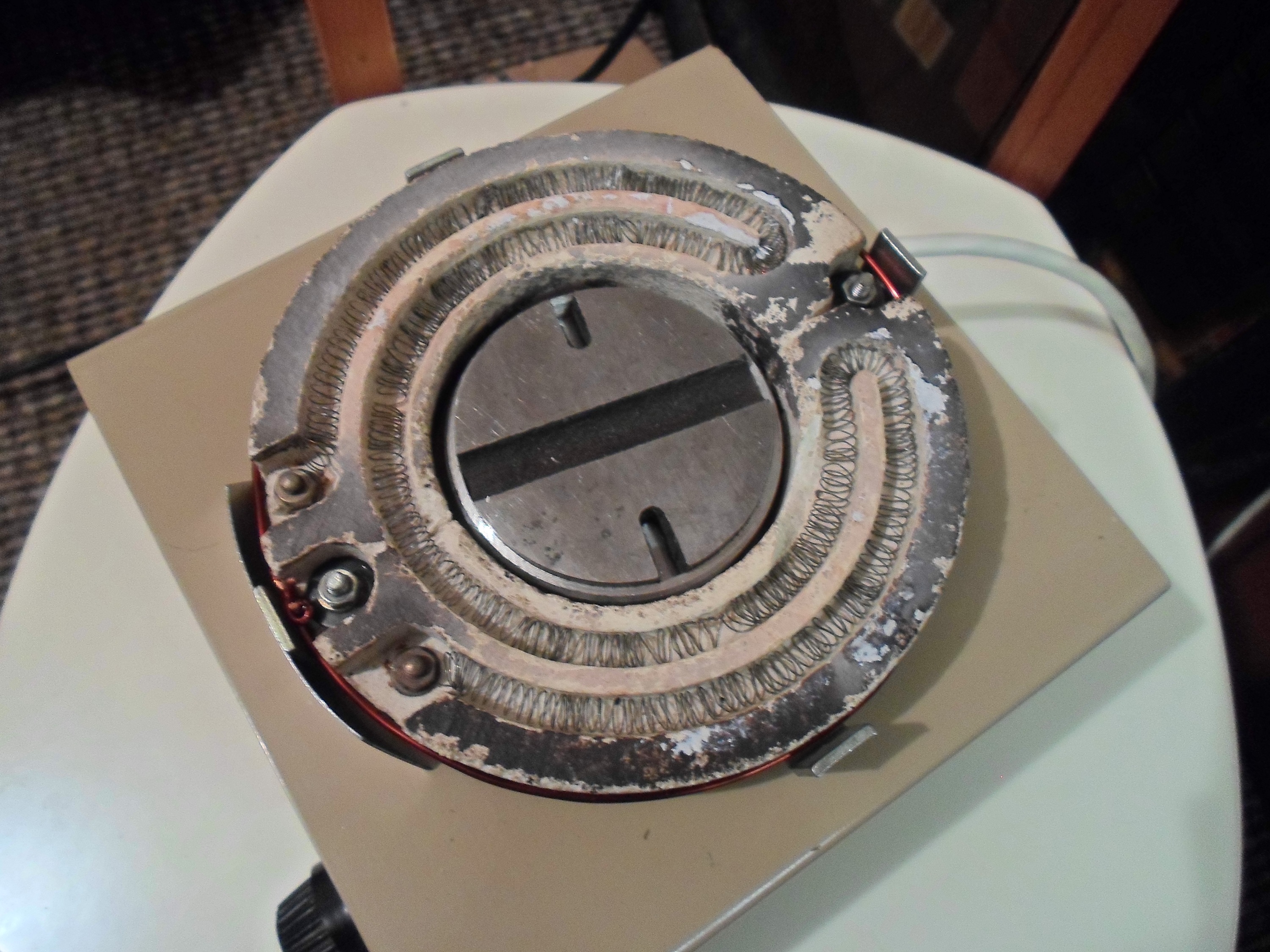

В камень с нагревателем засунул новую спираль. Т.к. радиорынок Кардачи на карантине – пришлось смотать ТЭН из 4-х разных кусочков нихрома, когда-то выдранных из бытового фена.
Мощность нагревателя посчитал на 440 Вт, в Pi раз мощнее чем оригинальная. :)
Спираль накрыл кусочком слюды чтобы не контачила со столиком. Всё собрал... И к моему удивлению – эта штука вполне даже работает.
Доводит до кипения 1 литр воды, а перемешивает вообще на отлично – совершенно безшумно.
На данный момент собрано всё похабно, т.к. не знал загорится она или нет – но на данный момент мешалка уже проработала 12 часов в сумме с включенным нагревателем.
Поверхность под нагревателем прогревается до 120°С, на стенках уже 90°С и снижается по удалении от ТЭН'а. Внутри мешалки на валу крутится вентилятор и охлаждает нутрощи.
В общем, предварительно могу сказать что переделка получилась и у меня теперь 2 вполне применимые мешалки с подогревом. :)
Конечно, планируется ещё раз перебрать её и нормально припаять все соединения, а не на соплях – ещё добавить термоусадочек.
Так же, добавить биметаллический размыкатель – дабы мониторил внутреннюю температуру и не давал ничему перегреться если забыть включить мотор с вентилятором.
Такая вот супер стори, надеюсь вам было интересно. :ah:

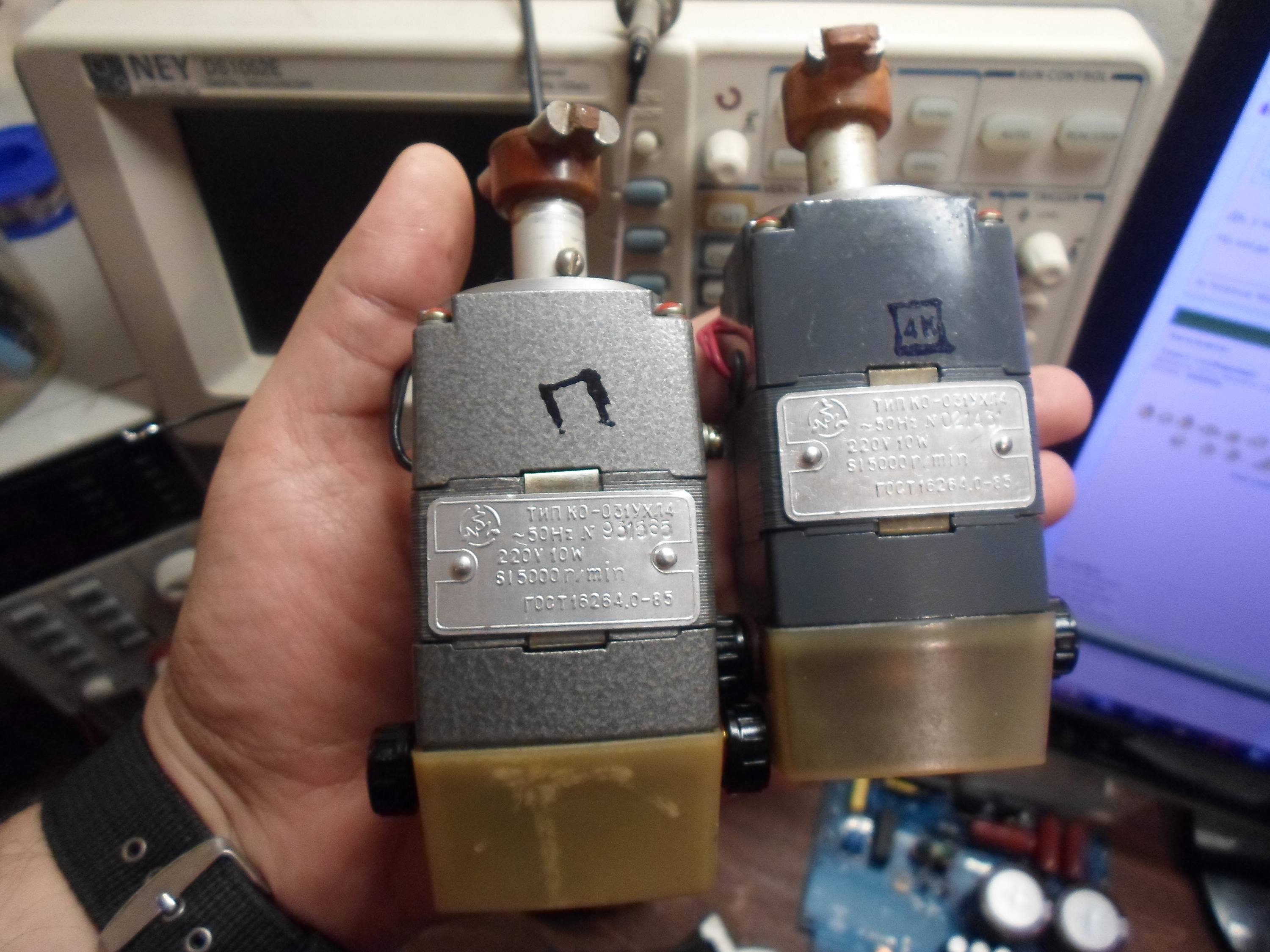

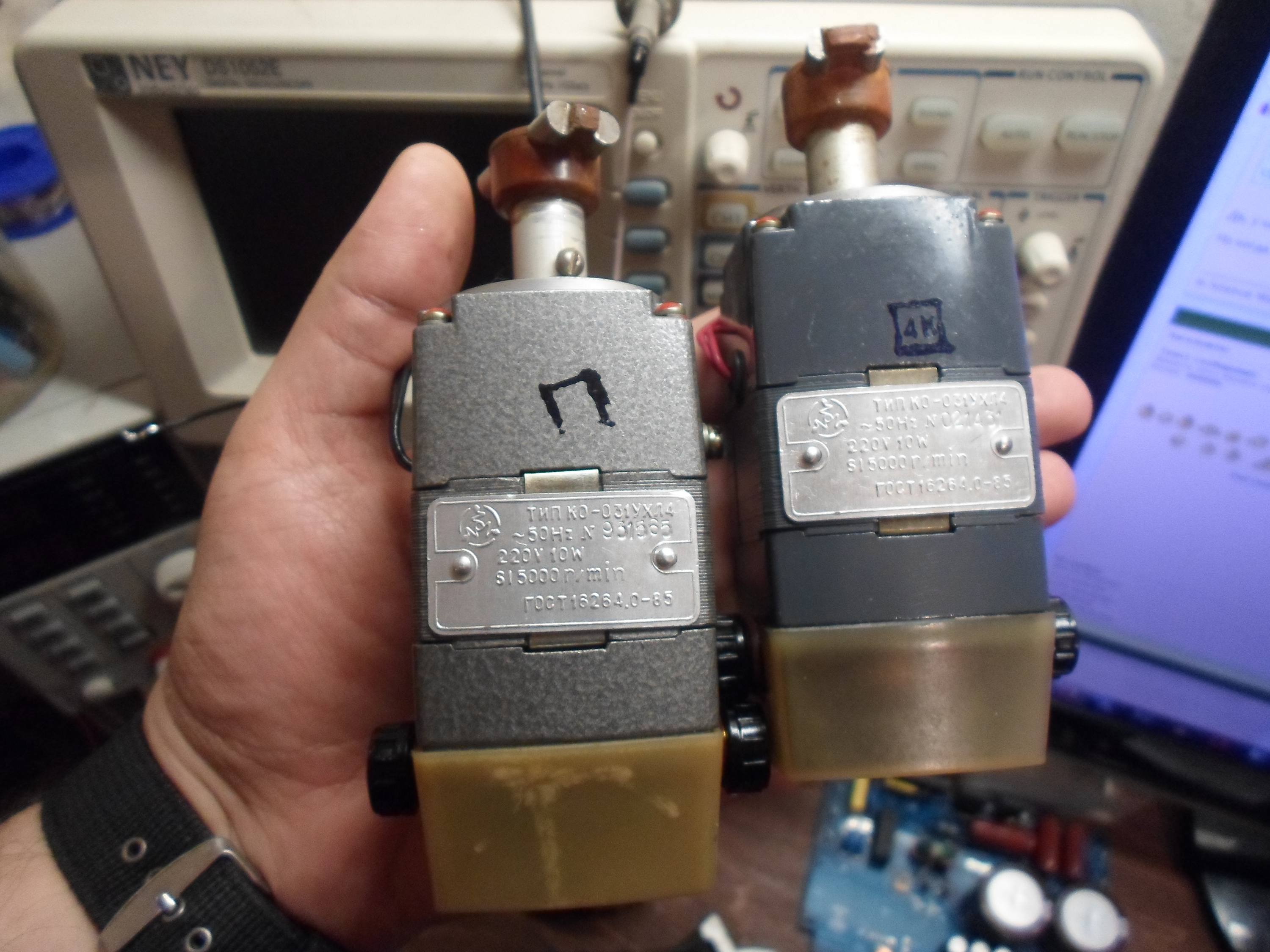

Да, у меня ж откуда запчасти – думал поставить в свою мешалку массивный магнит от ММ-3М, а рационализированный на мусорку...
Но когда начал примерять – оказалось и вал не того размера, и высота магнита не та, и даже каменный бублик со спиралью узким сделали, чтобы старый магнит даже не помещался. :)
Кстати, после махинаций с мешалкой из запчастей осталось 2 мотора с магнитами – могу отдать на ремонт, если в Киеве.
Сам врядли их применю где-то, так и не понял фишки ~220В моторов со щётками... А их судя по серийному номеру ещё и наклепали в Союзе 1 млн штук. :ap:
Такие магниты кстати сам наловчился перемагничивать, там вся хитрость это неодимовым проводить не вдоль прутков, а перпендикулярно от них.
Удачный результат правда получается не сразу, так что после процедуры надо прикручивать магнит на вал и смотреть как он крутит.

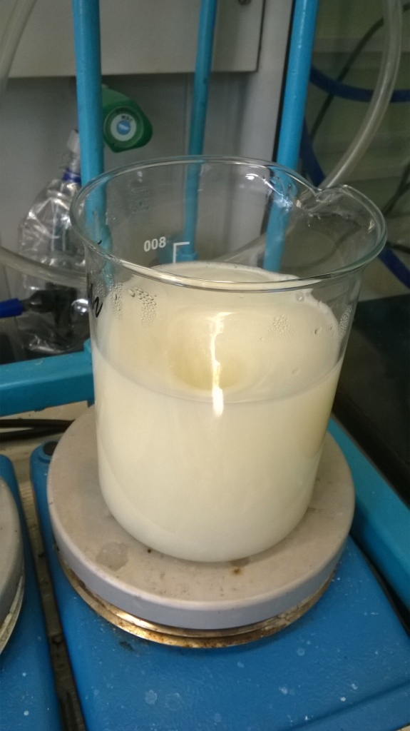

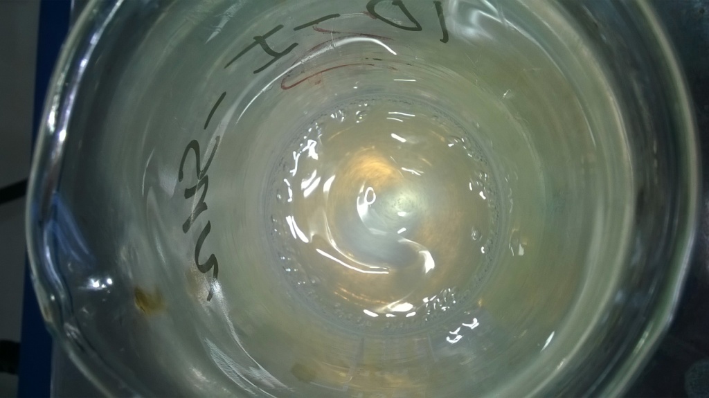

Столкнулся с ситуацией, когда якорь магнитной мешалки ("магнитик") при достаточно высоких оборотах выскакивает на поверхность жидкости и, пока скорость (по регулятору) достаточна, не может утонуть. Просто раньше такие вязкие жидкости я не пытался перемешивать магнитной мешалкой.
__________

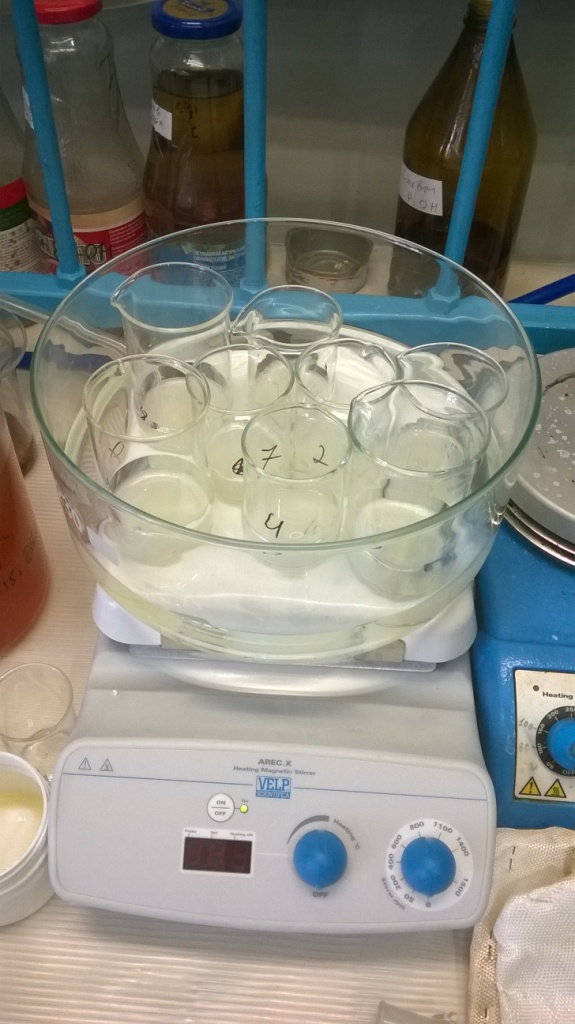

Другое новшество - когда 4 стакана на 1 мешалке одновременно. Задача была не сколько перемешать, сколько ускорить охлаждение на водяной бане. Разумеется, магнитные якори лупили по стенкам (центрирование невозможно - стакана 4), но на слабых оборотах это не критично.
______________
После того, как пришлось немного поработать с относительно нормальными магнитными мешалками (пусть и китайскими), понимаешь, какой гадостью были совковые магнитные мешалки (и обычные мешалки - тоже).
______________-
Оценил, насколько магнитный якорь, который сужается от центра к краям, лучше варианта, когда диаметр якоря по длине одинаковый (за исключением закруглений у краев). В первом случае трение о дно стакана или колбы гораздо меньше.

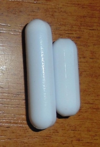

Мне чаще всего попадались такие:
Самодельные якоря из полиэтилена тоже приходилось делать. Пробовал даже из стеклянной трубки, но они быстро трескались.

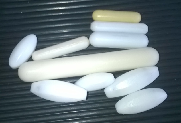

Якоря:

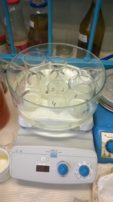

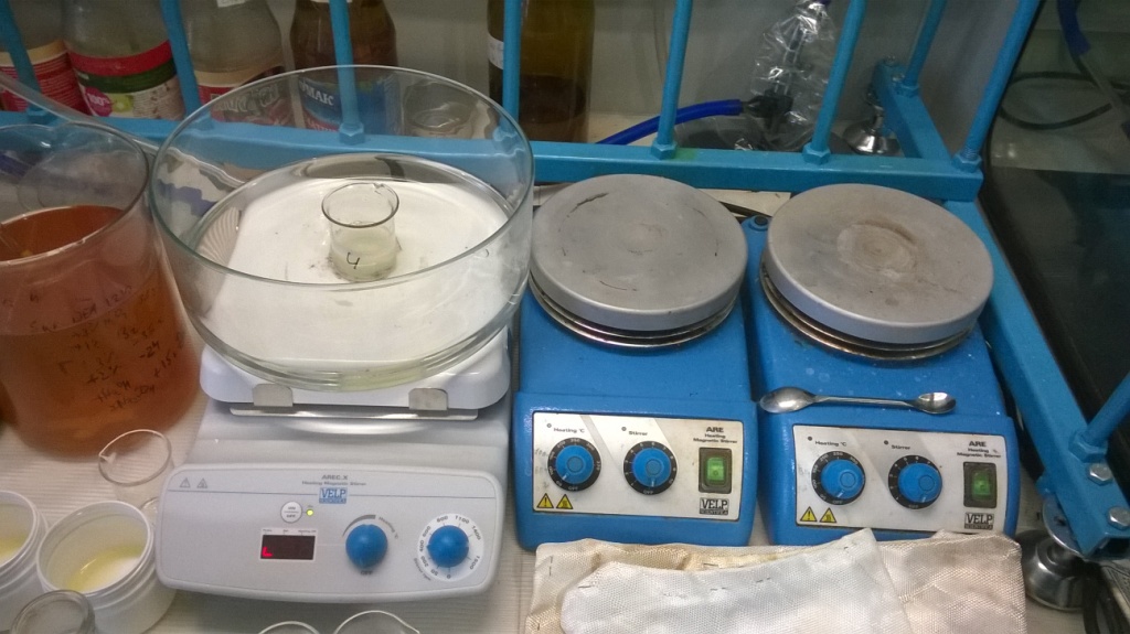

Куча стаканов на одной мешалке:
____________
Прошлый раз я попробовал ЭТО перенести, не вынимая стаканы из кристаллизатора, чтобы все они были при одинаковой температуре (для измерения вязкости это важно). В кристаллизатор была налита вода, вода - это архимедова сила, которая уменьшила вес стаканов - в результате 2 перекинул. Один образец, как оказалось, - туда ему и дорога (плохой), но еще один - пришлось готовить заново.

PostPosted: 22 Sep 2020 09:04
Это специальная мешалка для серии образцов, видел в рекламе такие.
 Post subject: Re: Магнитная мешалка
PostPosted: 22 Sep 2020 09:23
Мешалка обычная (рассчитана на один стакан или колбу), но, если очень хочется - можно и больше. На малых оборотах, разумеется.

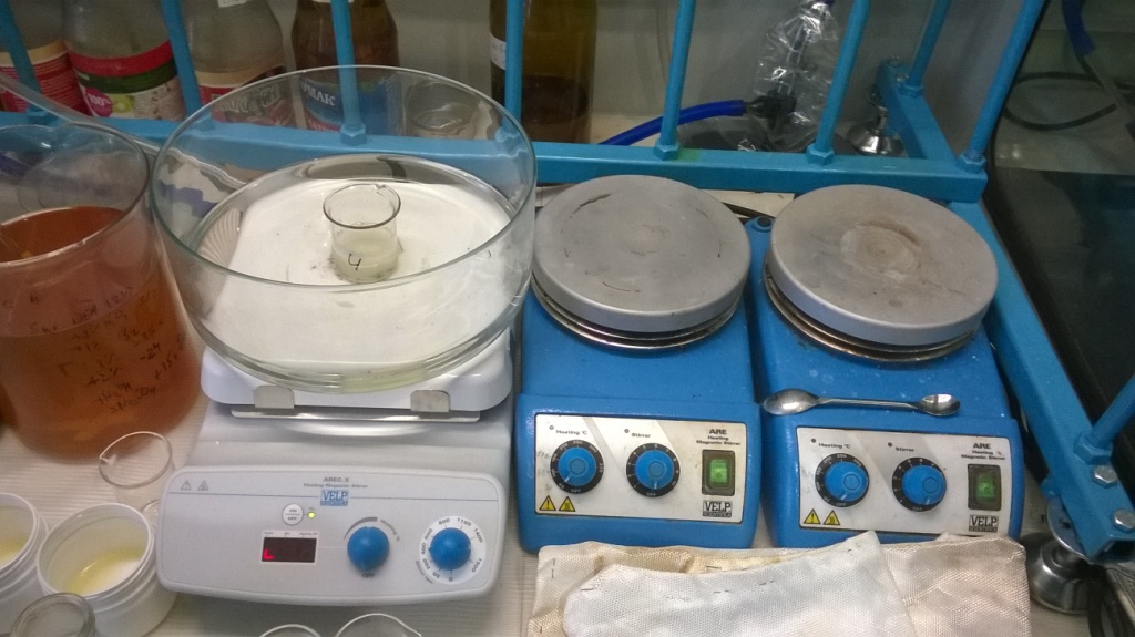

PostPosted: 22 Sep 2020 21:47
Posts: 69257
- как-то так.
