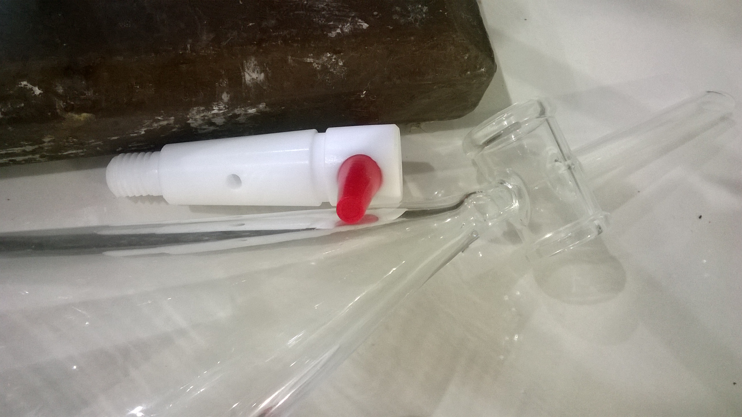

Разобрал фторопластовый кран делительной воронки, чтобы помыть, - оказывается удобная вещь.
По идее , из воронки с обычным краном и куска фторопласта, с помощью токарного станка и дрели можно сделать такую

Это из той же оперы, что делать болты и булавки дома. Технически возможно, но оно того не стоит.

Если есть много воронок со стекляным краном, и в наличии есть станок с оператором , то имхо, рационально усовершенствовать их . Если же стоит вопрос , что закупать, разумеется выгоднее взять новые воронки с фторопластовым краном.

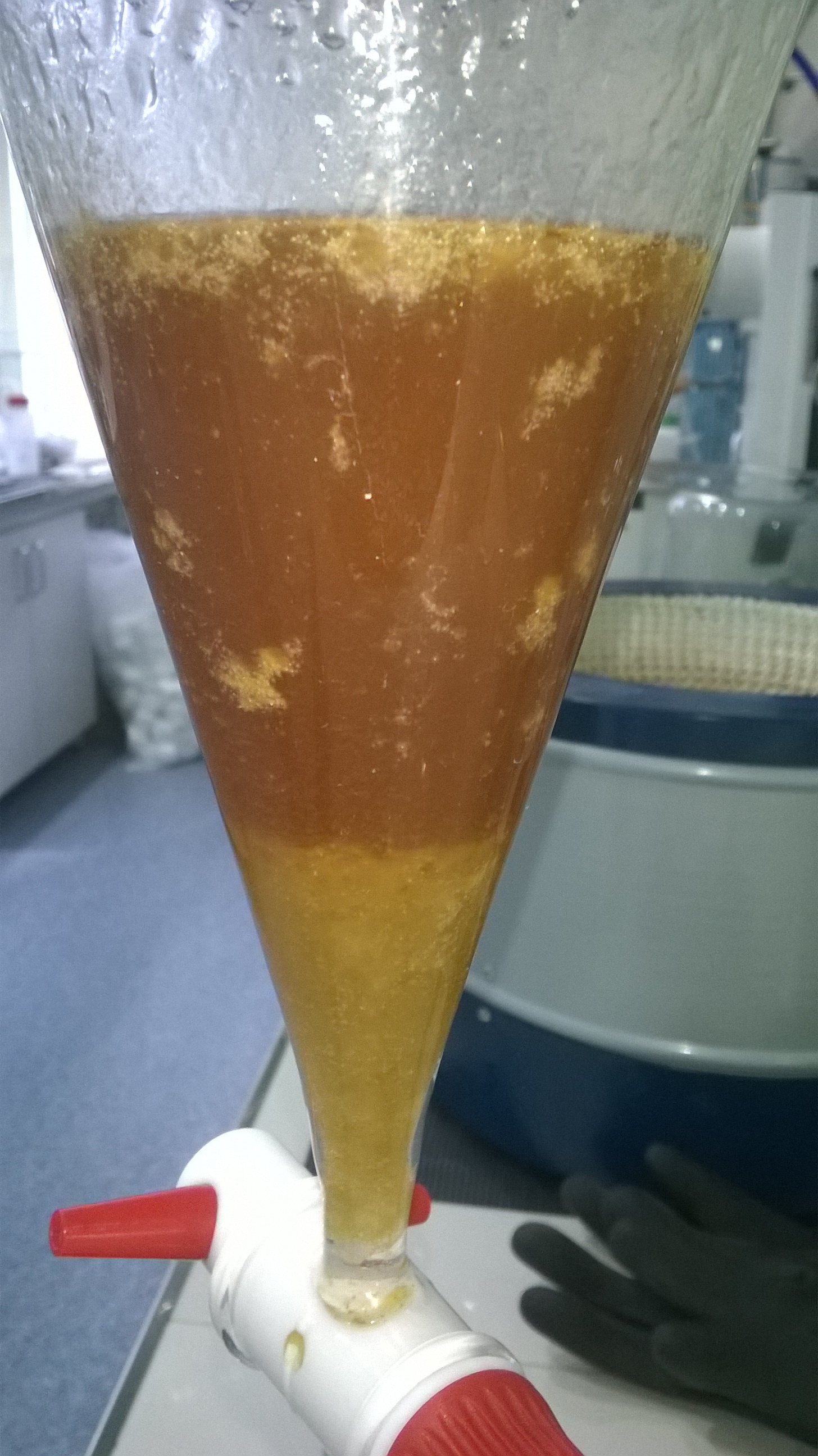

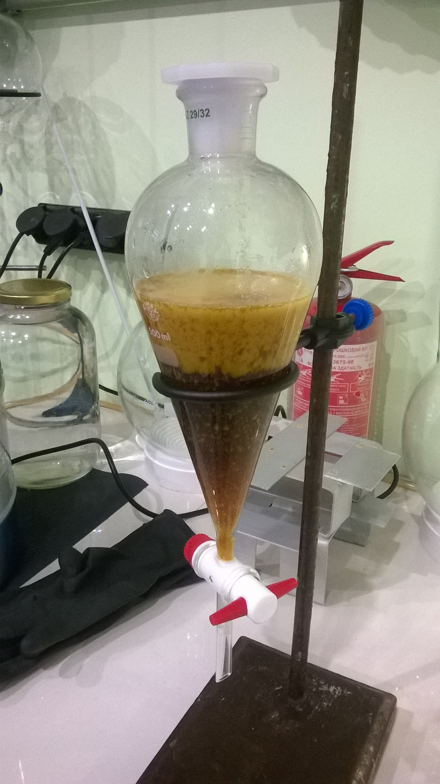

Воронка понравилась, а вот смесь растительного масла и воды делиться не хочет - образуются стойкие эмульсии:
Пробовал греть с водной щелочью - вышел эпический писец. Причем логичный - образовалось мыло, которое стабилизировало эмульсию. В результате из 2 жидкостей образовались 3 фазы: сверху - эмульсия вода в масле, снизу (страшно вязкая) - масло в воде, между ними - х.з., свободные жирные кислоты?

Обычно если две жидкости, близкие по плотности, плохо делятся, помогает добавить соли в водный слой или подходящего растворителя в органический.

Подсолнечное масло (тех.) и вода - сравнительно близкие. Насчет соли думал, завтра, видимо, придется пробовать. Проблема в том, что разделение - побочная задача, главная цель - промыть масло горячей водой, чтобы осела часть примесей. Есть подозрение, что соль будет мешать.

Можно промыть несколько раз водой, отделяя водный слой приблизительно (грубо), а уже при последнем разделении добавить соли, чтобы лучше разделилось, и разделить точно.
К маслу можно попробовать добавить гексана или петролейного эфира, его потом можно будет отогнать.

Насчет соли в конце - попробую. Разбавлять само масло - вряд ли стоит. Работа - с прицелом на масштабирование к промышленным размерам: им гексан или петролейный эфир иметь в технологическом цикле будет не очень интересно. С другой стороны, на заводах - промывочная колонна и центрифуги. Проблем с разделением быть не должно.
У нас тоже можно поделить на центрифуге, но количества - сотни грамм за опыт: прогнать все это через лабораторную центрифугу - удовольствие ниже среднего.

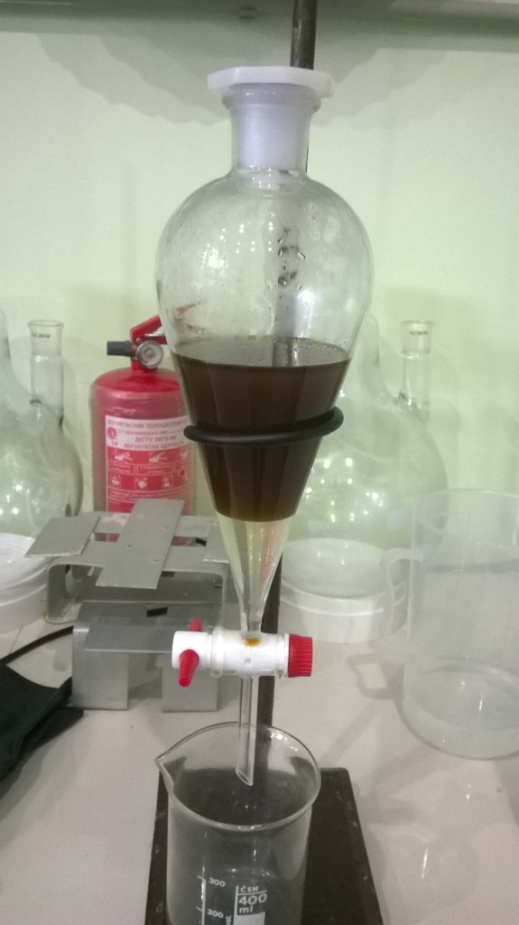

Попробовал добавить почти насыщенный рассол, встряхнул. Большая часть воды отделилась, но потом образовалась вот такая двухфазная композиция: сверху - эмульсия вода в масле, снизу - масло в воде:
Махнул рукой - завтра достану центрифугу.

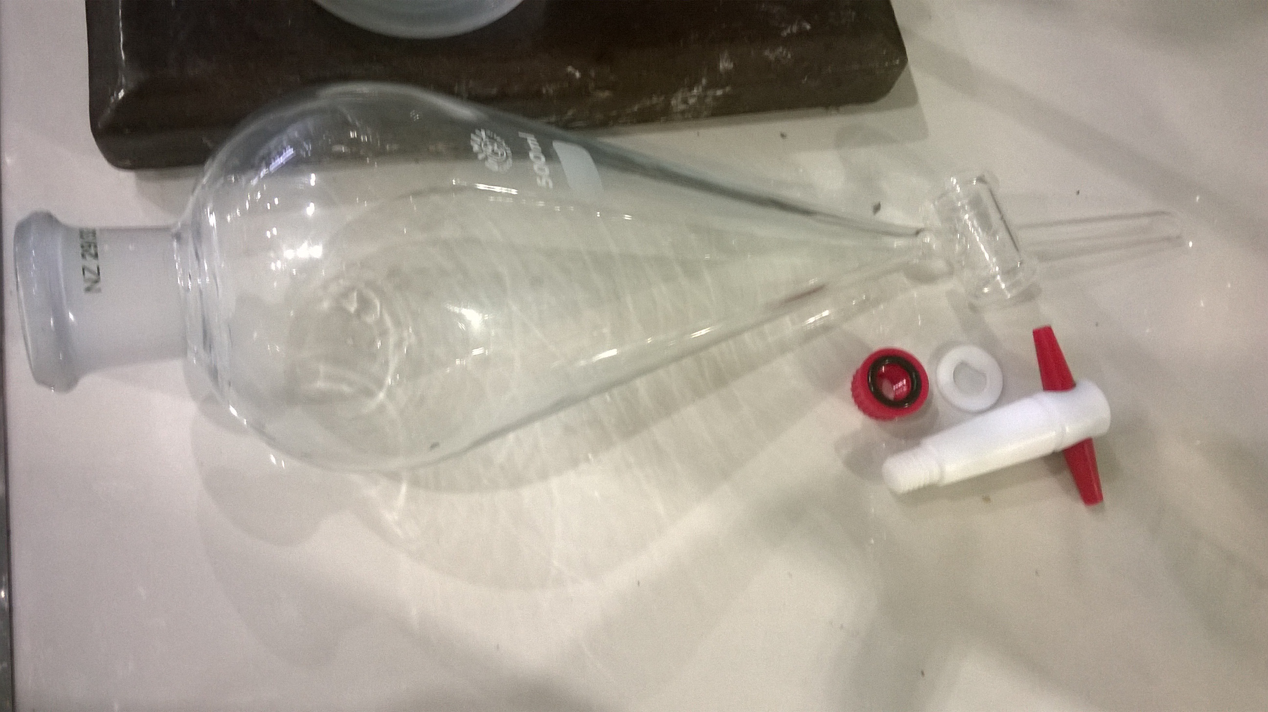

разобранный кран воронки:

Разогнал на центрифуге. Немного муторно (особенно потом конические пробирочки мыть), зато быстро.
