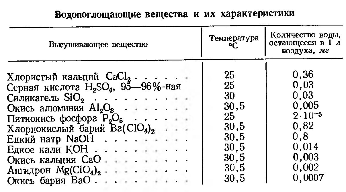

Я много мнений слышал по данному поводу, но каждый противоречит другому, и читал, повторное использование хлорида кальция менее эффективно. Для определенной методики и для определенного вещества используют разные осушители, а силикагель я не навязываю и не говорю что он круче, он удобней для работы в условиях моей лаборатории. Смотря какой марки силикагель использовать.

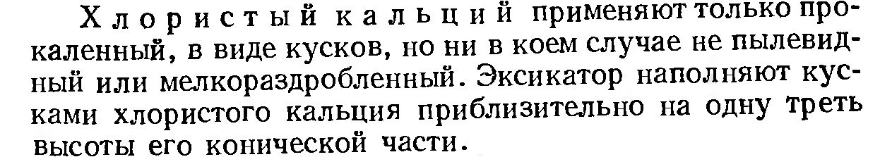

Часто наблюдаю картину, что в качестве осушителя применяют гранулированный хлорид кальция, на пример на фото, который покрыт гидрофобизатором или пылевидным. Может а старомодный но больше придерживаюсь старым литературным источникам например
File comment: из того же учебника

Хлорид кальция действительно дает сравнительно высокое равновесное давление водяных паров, но для многих целей это не имеет большого значения. Часто важнее емкость по влаге (которая у силикагеля и цеолитов, кстати, низкая), а не глубина осушки.
Утверждение, что по мере циклов насыщение-регенерация он теряет эффективность, мягко говоря, сомнительно. Главное преимущество хлорида кальция (кроме сравнительно низкой цены) - возможность регенерации.
Фосфорный ангидрид - действительно лучший осушитель, но это слишком ценный веник, который к тому же не подлежит регенерации.
