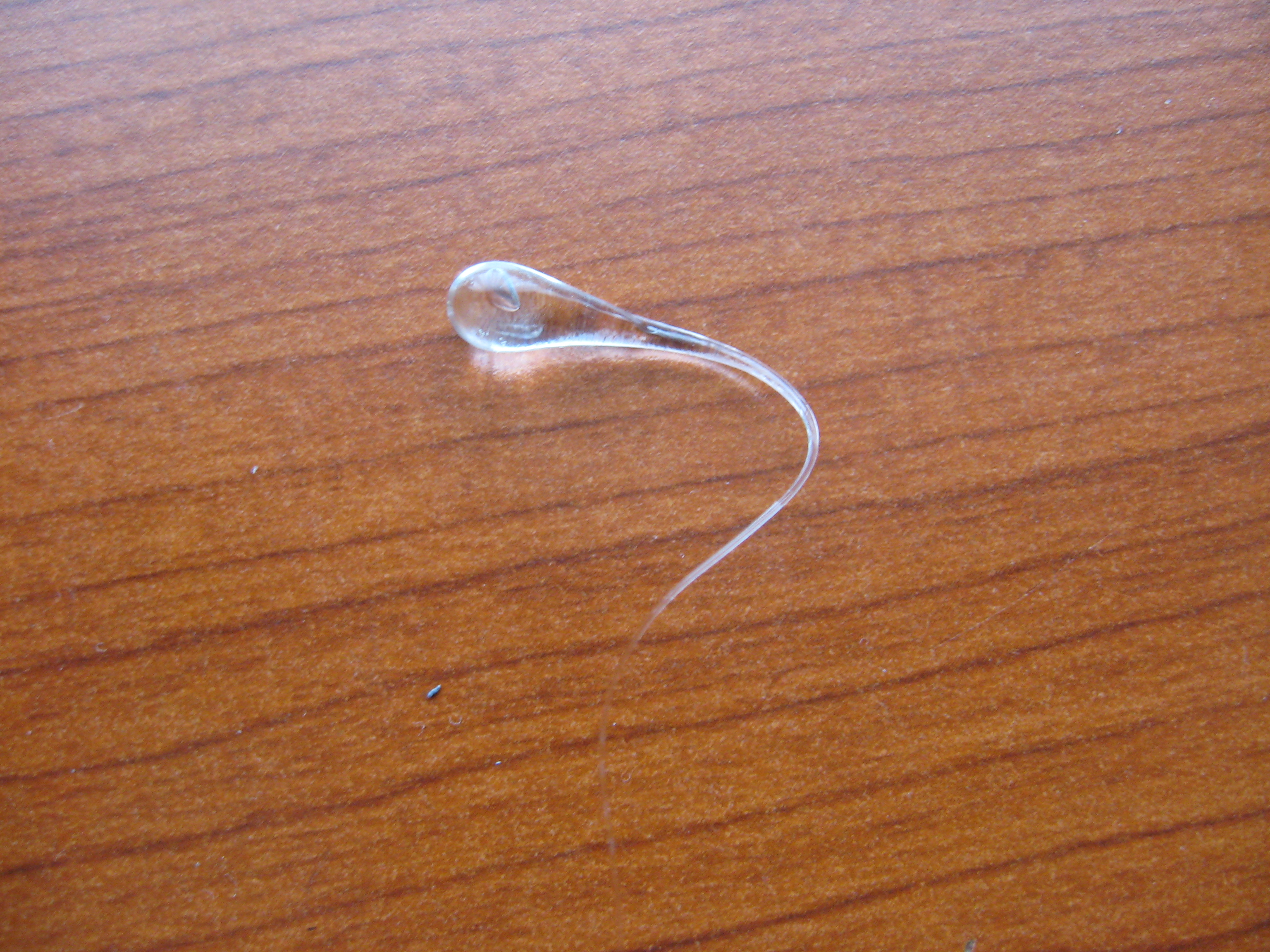

Вот получившаяся "слёзка".

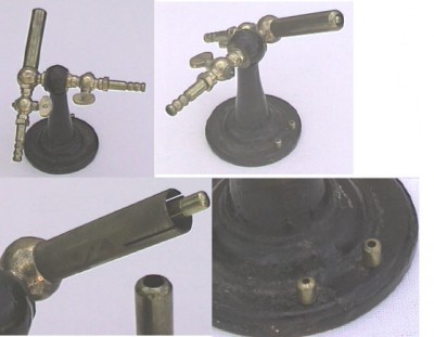

Рылся в инере, увидел такой вот старинный девайс. Просто красивая вещь.

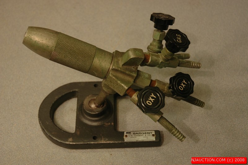

Кстати говоря, у меня у самого есть довольно старая стеклодувная горелка. Какова в работе не знаю, сам не пользовался. Свою не фоткал, но в инете встретил абсолютно аналогичную. Даже стало интересно, кто и когда произвел сей девайл.
К горелке некогда приделывалась самодельная медная трубочка, изогнутая в форме колечка и с дырочками по внутренней поверхности кольца, куда подводился газ. Видимо это как-то улучшало ее тактико-технические характеристики.
Кто еще покажет свои горелки?

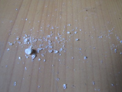

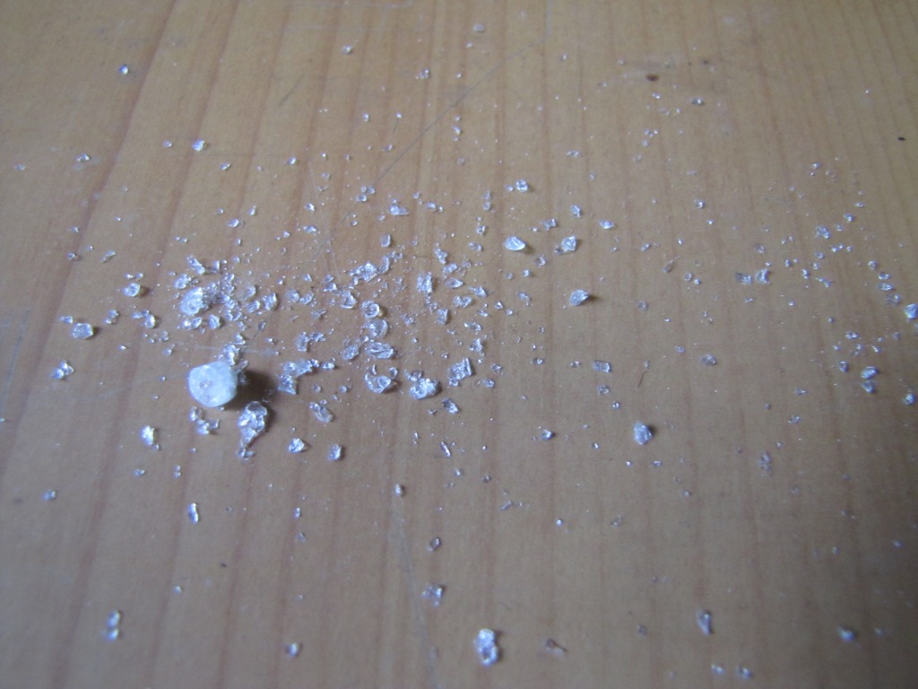

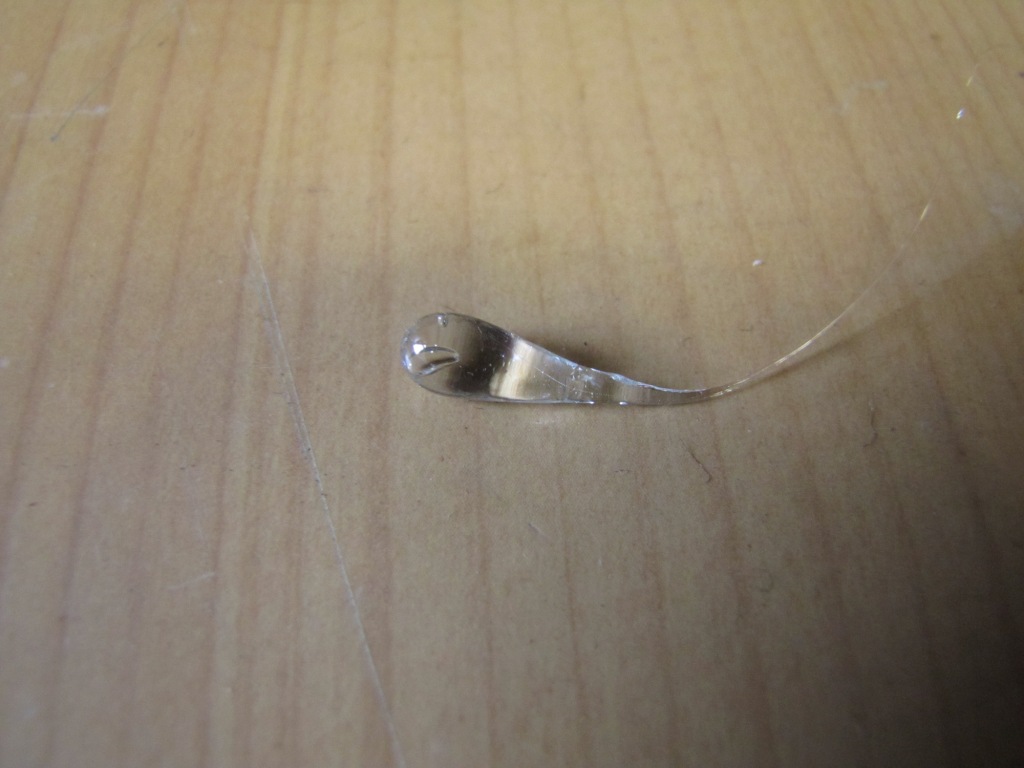

Приготовил с помощью своей горелки 3 батавские слезки. Вышло с трудом: сначала взял средней толщины стеклянную палочку, но у горелки не хватало тепла (и пламя было слишком узкое). Получилась одна капля, но после падения в воду она растрескалась (это бывает тогда, когда капля недостаточно нагрета).
Потом взял более тонкую стеклянную палочку - из нее удалось получить три капли с длинными хвостиками, которые выдержали контакт с водой. Когда я слегка надломил хвостик первой капли, она рассыпалась в стеклянную крошку. В случае второй капли кончик хвостика удалось надломить безнаказанно, но когда я надломил хвостик чуть дальше (плоскогубцами), капля рассыпалась.
Третью каплю использовал для сравнения: положил ее на дерево и бил большими плоскогубцами: несмотря на то, что в дереве образовалось углубление, стекло осталось целым.
Капля до надламывания хвостика

...и после надламывания
