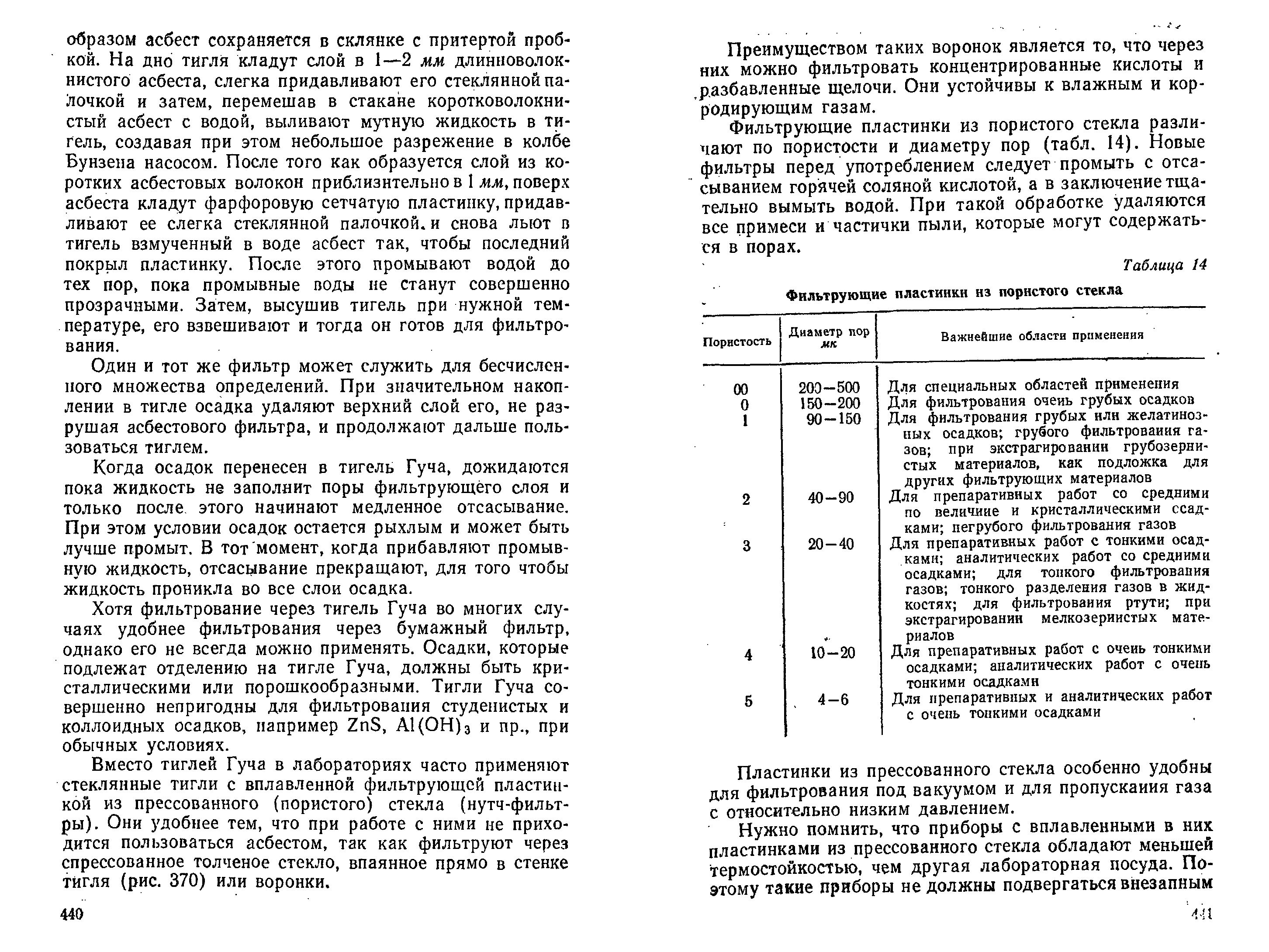

В книге Воскресенского рассмотрен вопрос нутч фильтров, тиглей Гуча. И конечно же пористых стеклянных пластинок.

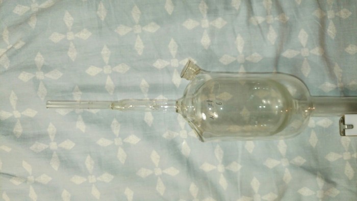

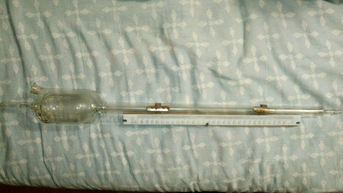

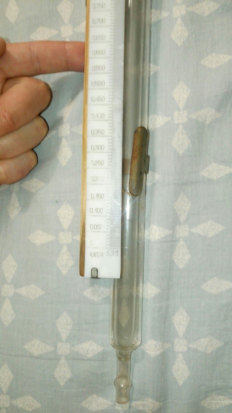

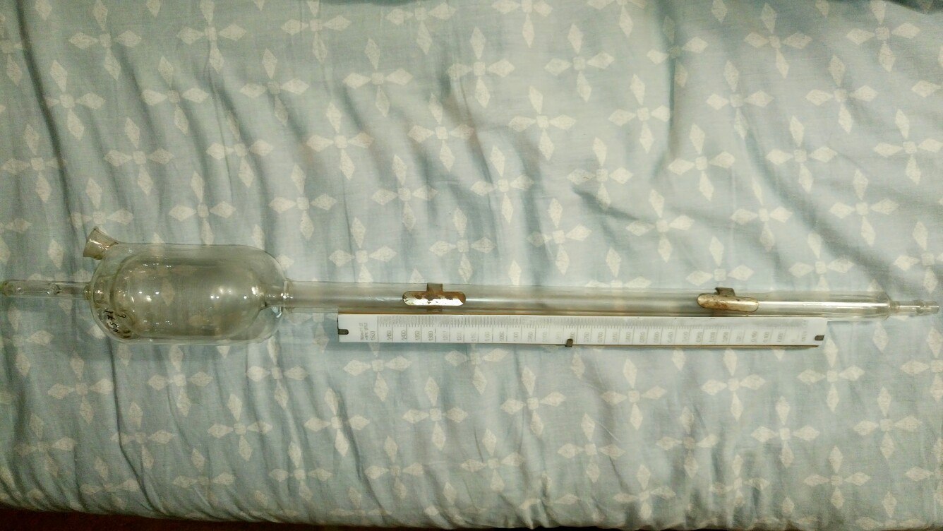

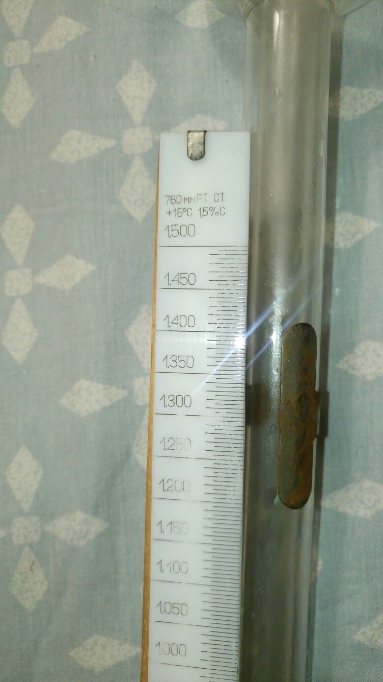

Здравствуйте, уважаемые знатоки! Опознайте интересный аппарат: две колбы: одна внутри другой, обе имеют горловины. Через внутреннюю насквозь проходит трубка, в верхней части имеется клапан: жидкость можно пустить только сверху-вниз. От внешней колбы тоже идет трубка (вокруг трубки от внутренней колбы), противоположный конец которой запаян наглухо. На этих трубках крепится шкала: 0 - 1,500 цена деления 0,005. Скорее всего прибор для аналитической химии. Что это за прибор и зачем он нужен?
Пост скриптум:
Единственное что приходит на ум - измерение теплового расширения. Но не пойму, зачем конструкция усложнена клапаном.
 Post subject: Re: Опознание посуды и лабораторного оборудования
PostPosted: 14 Feb 2017 20:53
Joined: 15 Jan 2011 21:15
Posts: 22
Location: Луцьк
Нужен для определения количества углерода в сталях газообьемным методом.
Двойные стенки чтобы уменшить влияние атмосферного давления на обьем газа внутри.
Точность измерения высокая, правда еще зависит от точности взвешивания.

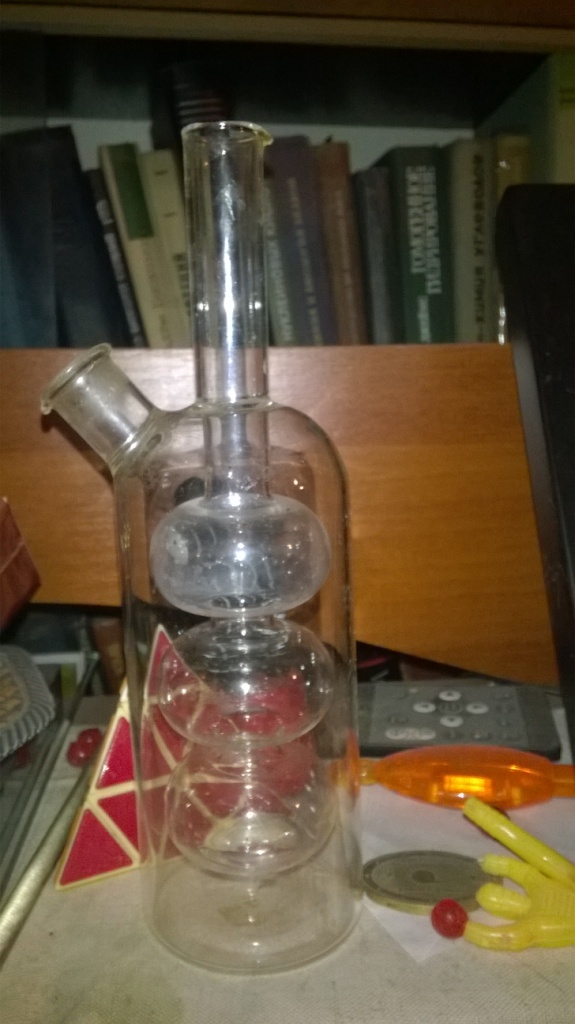

PostPosted: 15 Feb 2017 09:16
Posts: 69149

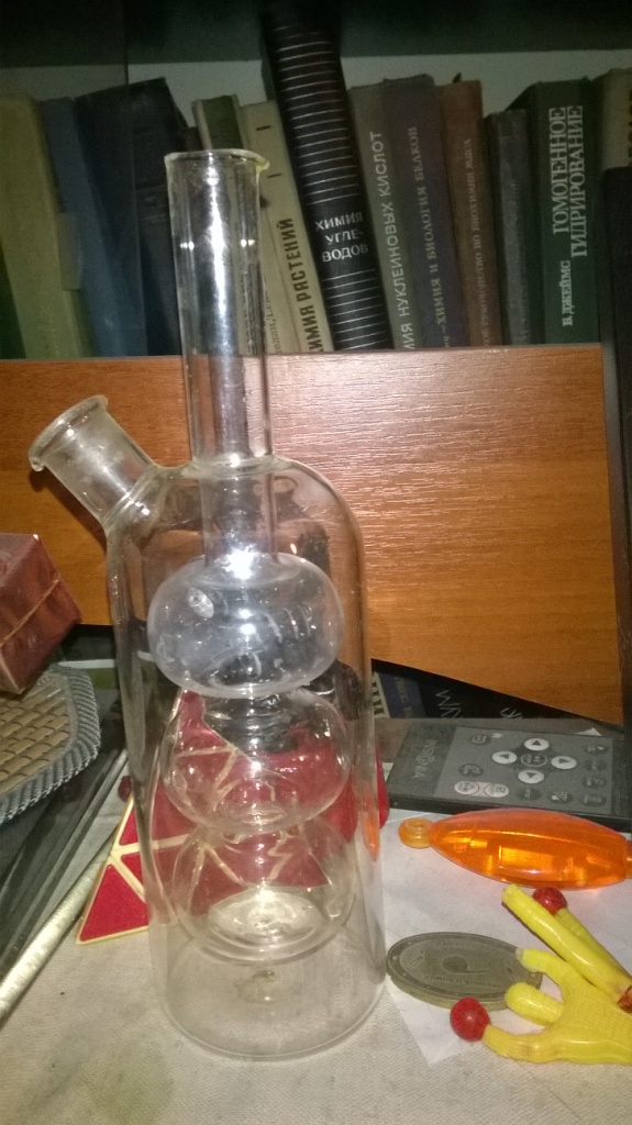

Интересно, что это за штука?
PostPosted: 27 Feb 2017 10:51
Joined: 26 Aug 2012 03:22
Posts: 38
Что то типа такого http://slkdecor.com/catalogue/?category=6
В каталоге http://slkdecor.com/files/slk_decor.pdf есть похожее.

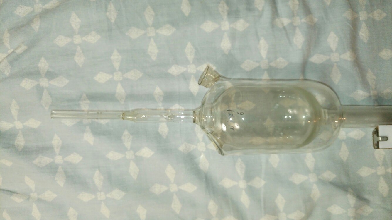

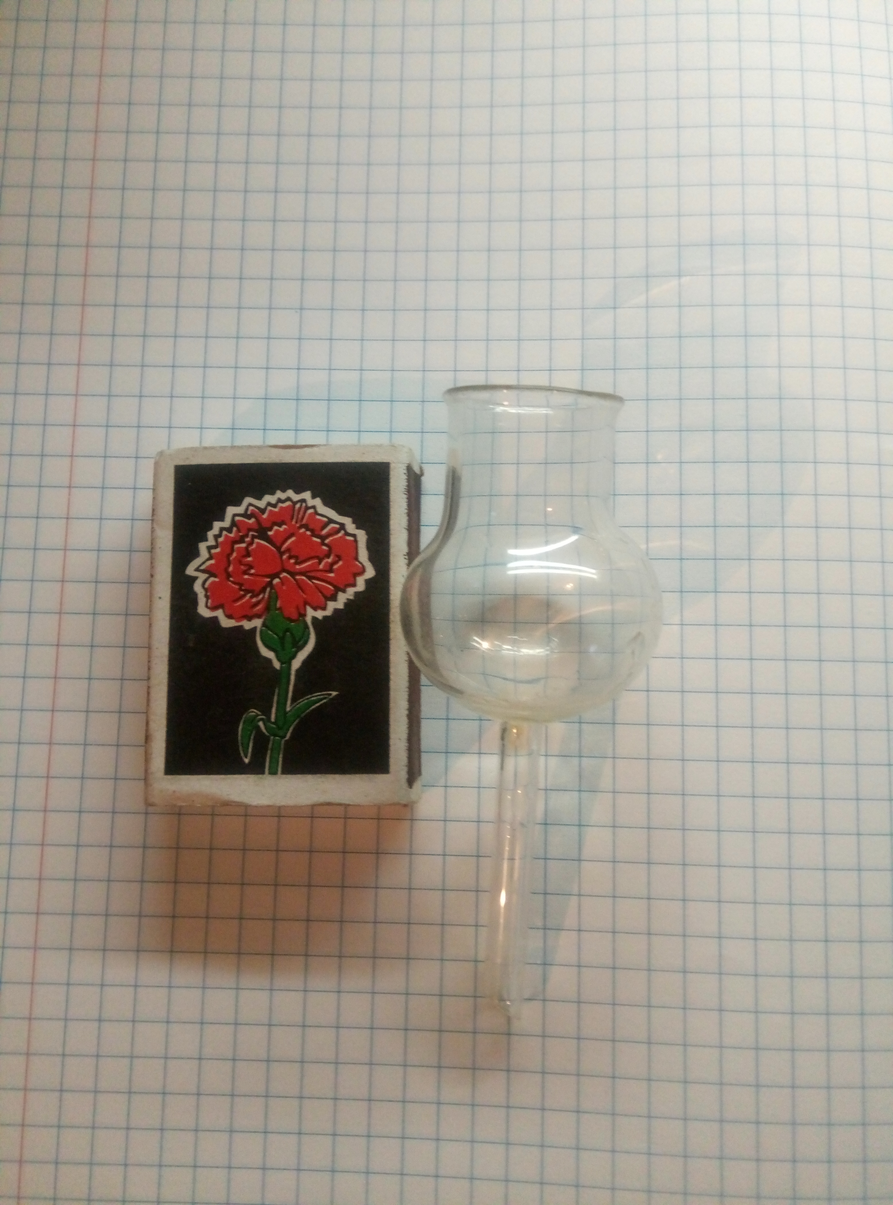

Помогите опознать
Похоже на предохранительную или капельную воронку, но почему такой короткий стебель? file:///C:/Users/ASUS/Desktop/P70627-195849.jpg
PostPosted: 28 Jun 2017 05:40
Joined: 08 Dec 2016 14:19
Posts: 5
File comment: Вот. Пожалуйста.
PostPosted: 28 Jun 2017 07:43
Posts: 69149
Могла быть отломана.
