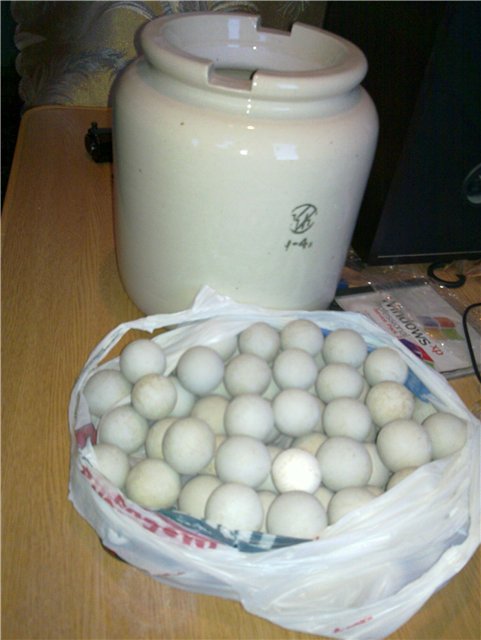

:ap: моя посуда
 Post subject: Re: Химическая посуда.
PostPosted: 17 Jan 2011 20:15
Joined: 04 Nov 2010 19:54
Posts: 173
Я так понимаю это фарфоровые шарики,которые засыпаются в барабан с перемалываемым веществом и далее раскручивается?
PostPosted: 17 Jan 2011 20:16
Joined: 18 Apr 2010 19:26
Posts: 923
Location: Кострома-Калуга
Да,это шаровая мельница.Впервые вижу на цветной фотографии.
С уважением,Глущенко Антон.
PostPosted: 17 Jan 2011 20:25
Posts: 173
Ну тогда это лишь часть установки!
PostPosted: 17 Jan 2011 20:57
Posts: 69261
Мне приходилось видеть только металлическую шаровую мельницу. Цилиндрический барабан, внутрь засыпали шарики и измельчаемое вещество, закручивали и ставили на встряхиватель.
PostPosted: 17 Jan 2011 21:30
Joined: 14 Feb 2010 20:45
Posts: 822
Location: Украина, Луганск
Совершенно верно, самого главного, привода нет, кумекаю как его собрать. Спрашиваю, ищу обрезиненные валки отжимного устройства от старой стиральной машинки или что то подобное. Кстати по клейму не подскажете для общего развития, чьих рук дело этот барабан.

За давностью лет резина на отжималках вся потрескалась, может, поискать валки среди печатающих девайсов?
PostPosted: 18 Jan 2011 16:05
Posts: 822
Можно и принтерные валики, но это специфичный предмет и найти под этот барабан подходящий валик, проблема. Думаю просто выточу барабан и насажу на него резиновый шланг. Еще есть вариант обмотать хебешной веревкой валик, который можно так использовать а можно и силиконовым герметиком промазать.

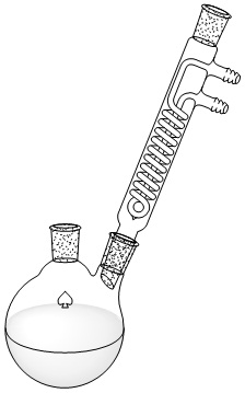

А кому нибудь такой прибор попадался?
Подскажите приблизительно каким стандартным стеклом можно подобное собрать.
PostPosted: 06 Feb 2011 18:08
Posts: 69261

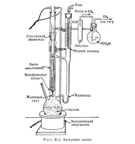

Термолиз в паровой фазе (вроде кетеновой лампы)?
Правая часть - обычный холодильник (только пар пускают в рубашку, а воду в змеевик).
На круглодонную колбу можно надеть насадку для перегонки. Через одну из трубок ввести в колбу электрическую спираль, через другую пар будет поступать в рубашку холодильника, через третью - конденсат будет стекать в колбу.
Если есть двухгорлая колба можно гораздо проще: к одному горлу присоединить обратный холодильник (обычным способом), а через другое - ввести спираль.
PostPosted: 06 Feb 2011 18:41
Posts: 822
Чтото типо этого?
PostPosted: 06 Feb 2011 18:46
Posts: 69261
Да. Полученный кетен будет покидать установку через обратный холодильник, центральное горло должно быть длиннее: контакт спирали с жидкостью и пеной крайне нежелателен.
Не забывайте, что кетен довольно ядовит, и что его сразу же нужно пускать в дело.
PostPosted: 06 Feb 2011 18:53
Posts: 822
Да забыл про насадку в центральное горло), про ЯДовитость в курсе, и про полимеризацию тоже, также метан выделяется.
Было бы интересно почитать про сам кетен, и про реакции с его участием.
PostPosted: 06 Feb 2011 20:39
Posts: 69261
Для кетена характерны реакции присоединения. Вообще кетен - интересное соединение. Подобно ацетилену из него можно много что синтезировать, правда, это в основном промышленные а не лабораторные синтезы.

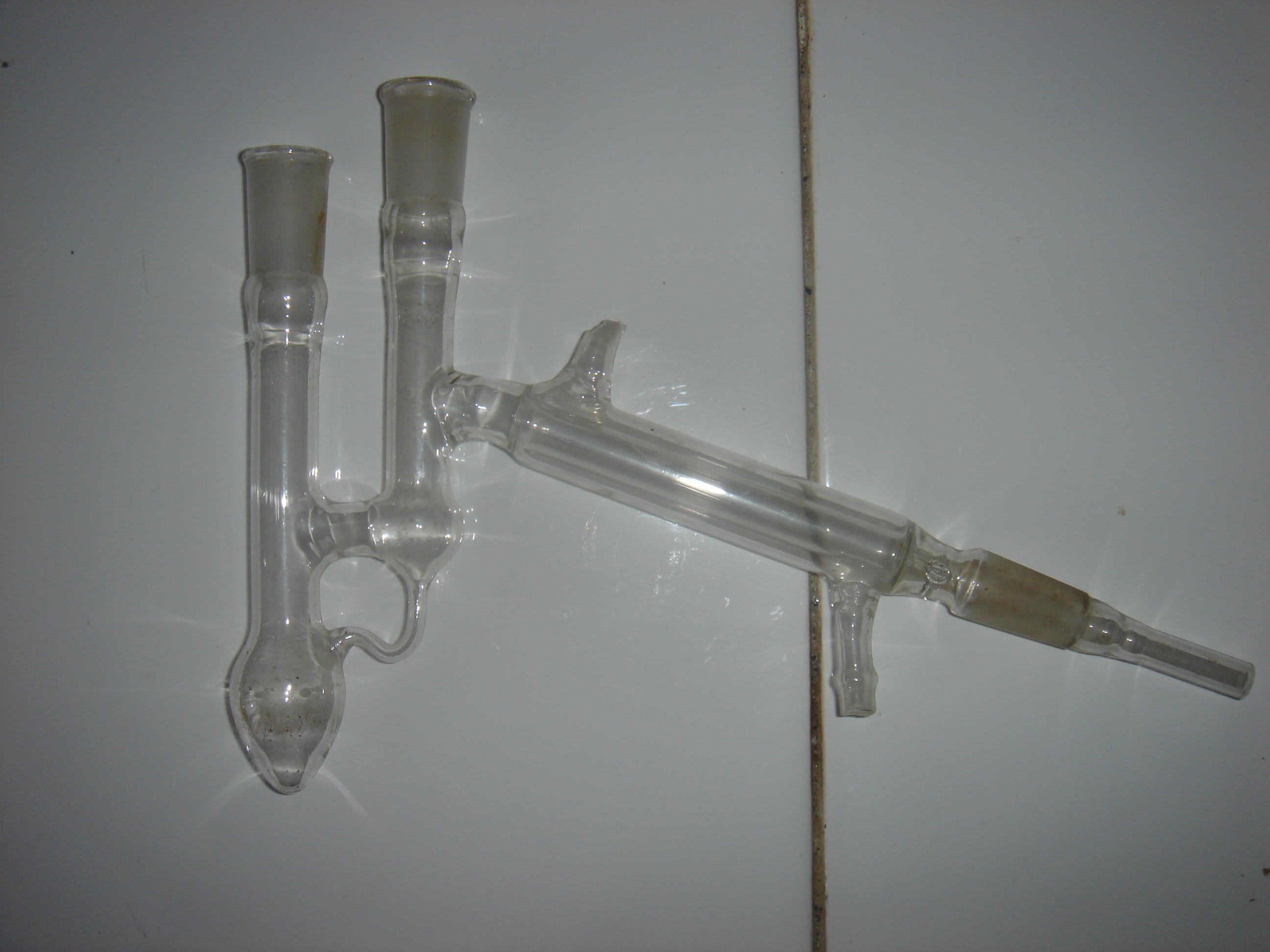

вот нашел,если еще нужно

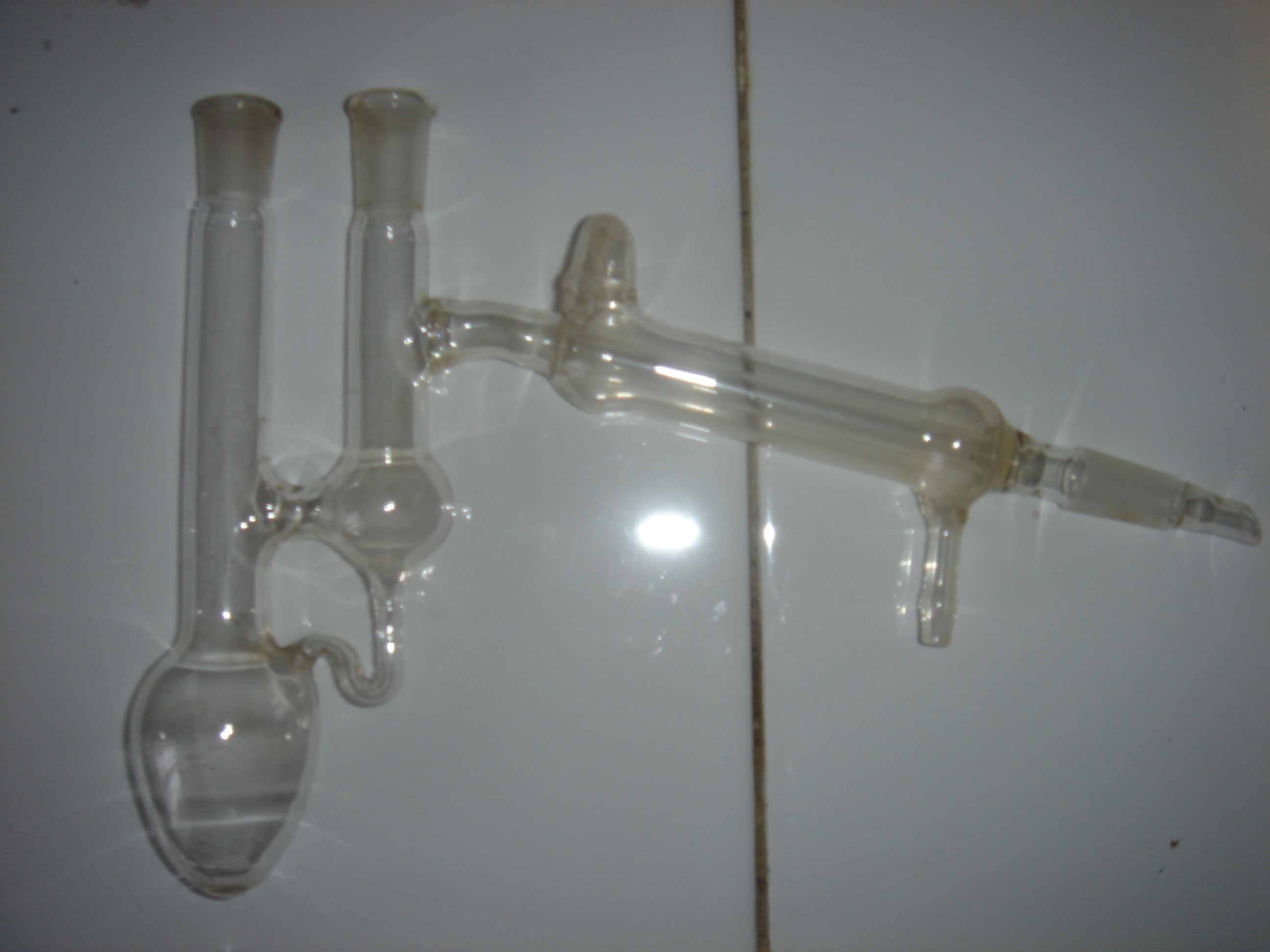

Про просьбам трудящихся:
Арбузовы :)
