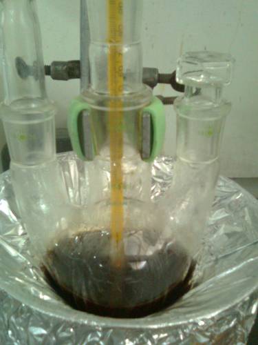

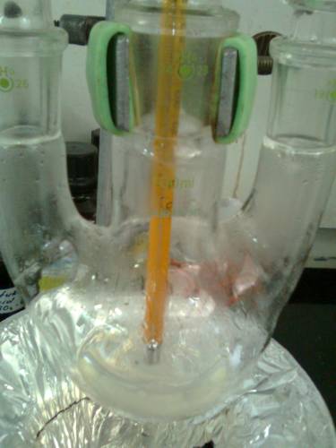

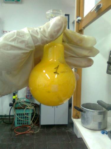

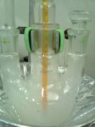

Предлогаю вашему вниманию очередную реакцию, Виттига-Хорнера с катализом фазового перехода.
Синтез транс,транс-1-(пара-бромфенил)-4-фенил-1,3-бутадиен
Середина синтеза диэтил парабромфенилфосфонат (илид)
Охлаждение диэтил парабромфенилфосфоната

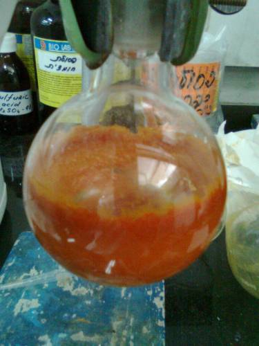

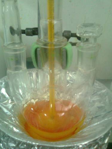

Начало реакции между илидом и коричным альдегидом, в присутствии щелочной среды и катализатора.(до рифлюкса)

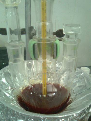

Буквально около 7 минут после начала рифлюска.
Конец реакции

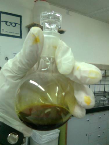

Органическая фаза

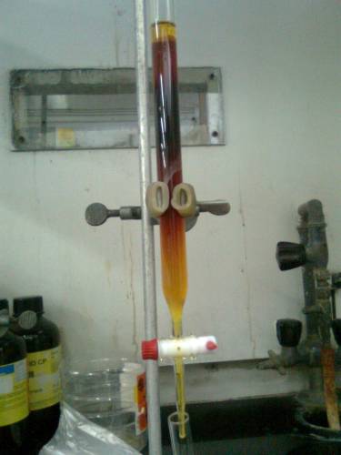

Колона из силикагеля (обожаю колонны :) ппц )

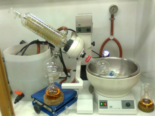

Эвапоратор, он же роторный испаритель, он же ротор

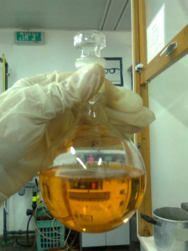

Первая фракция выпаривания элюента

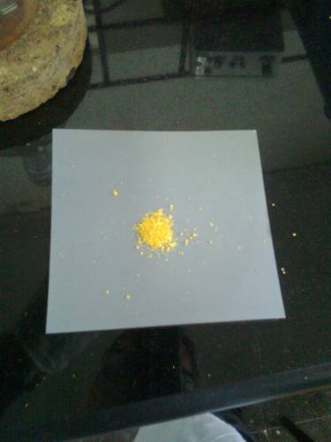

Высушенный продукт

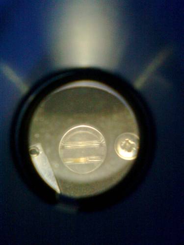

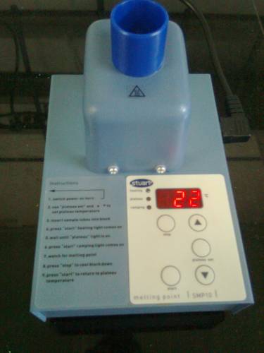

Оказывается есть более продвинутые приборы для определения точки плавления
Вид спереди
Посмотрим в окошечко?

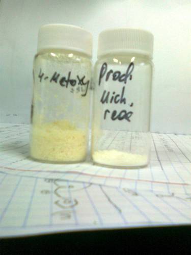

Краткий фотоотчет ;)
Продукты реакции альдольной конденсации (слева) и реакции Михаэля (справа)

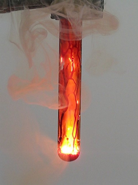

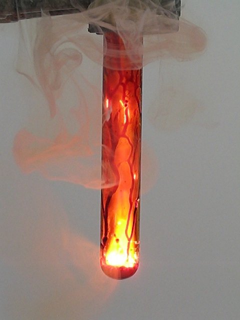

Алюминий реагирует с бромом. Наверное, многие делали или видели этот опыт сто раз, но ведь как красиво иногда фотографии таких реакций выглядят!
Мне это напоминает вулкан с потоками текущей лавы.
