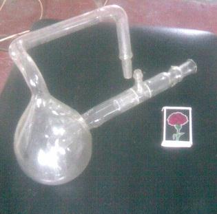

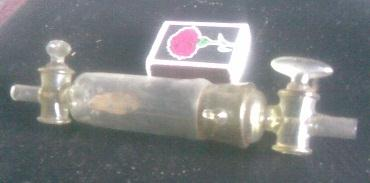

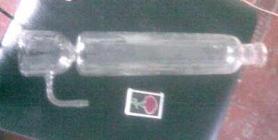

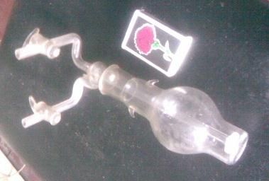

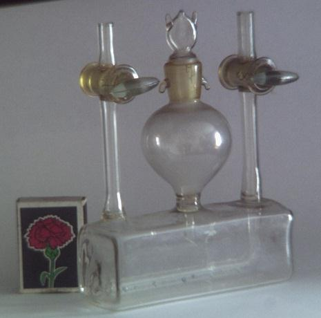

Опознайте девайсы

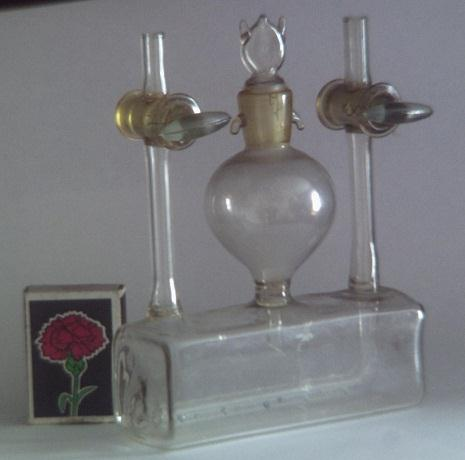

Некоторые похожи на ловушки для вакуумных систем.

Очень полезная тема! Читал внимательно, меня интересуют пару вопросов, насчёт колбы Бунзена, она ведь применяется для вакуумного фильтрования, а чем это фильтрование отличается от обычного?.... и подскажите насчёт аппарата Киппа. Если есть у кого-нить схема работы этого аппарата? ...

При откачке воздуха из колбы Бунзена на фильтре в воронке Бюхнера создаётся разность давлений до 1 атм., за счёт этого увеличивается скорость фильтрации.

Подскажите, для чего вот этот прибор нужен, если можно то подробное описание) Image Заранее благодарен!!!

По-моему,это ловушки для отделения паров жидкостей ,содержащихся в газах.
Ловушка для вымораживания.
Если не трудно (нудно) опишите как это? ... для вымораживания"" - это мне не о чём не говорит :(

Во внутренний стакан прибора помещают охлаждающую смесь,во внешнюю ёмкость пропускают газ,который необходимо осушить.Конденсат скапливается в этой ёмкости.

А если охлаждающая смесь остынет?

Нагреется)

Обычно туда помещают жидкий азот, прочитал из своих источников. Хм, левый вход предназначен для газа, а правый для охлаждающей смеси?)

Левый-для входа газа,правый-для выхода.А охлаждающих смесей много:лёд-соли,ацетон-сухой лёд и т.д.

Кажется понял, получается, что пар воды, содержащиеся в газе, конденсируется и скапливается внизу, а газ выходит через правый выход? А охлаждающиеся смесь заливается (насыпается) сверху? или как там....

Вы правы
