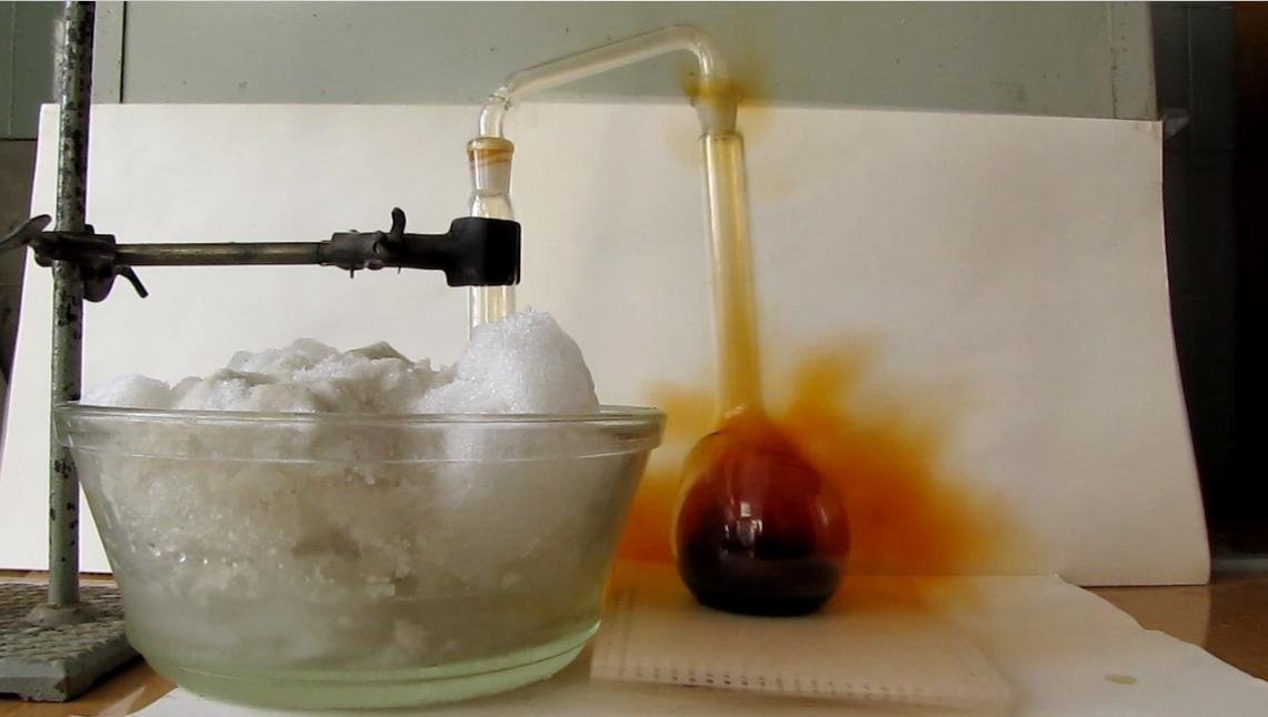

Взрыв колбы (внештатные ситуации)
http://chemistry-chemists.com/Video/fla ... osion.html
Воспламенение пропан-бутановой смеси
http://chemistry-chemists.com/Video/fir ... utane.html
 Post subject: Re: Техника безопасности
PostPosted: 17 Oct 2013 18:45
Joined: 12 Aug 2012 17:26
Posts: 373
Главных причин взрыва две: во-первых, установка должна иметь сообщение с атмосферой - чтобы в ней не могло возникнуть высокое давление. Во-вторых, для эксперимента была использована колба советского производства. Как правило, такая посуда имеет много дефектов стекла - наплывов, посторонних включений, внутренних напряжений, что приводит к резкому падению прочности (и термостойкости).
Имхо, третья главная причина взрыва - использование мерных колб для синтеза - их просто никто и никогда не "затачивал" под синтез - только приготовление растворов.

PostPosted: 17 Oct 2013 19:27
Posts: 69301
Мерные колбы тоже бывают разные: ГДРовские и чешские, например, имеют довольно толстые и прочные стенки, наши же бьются от щелчка пальцем.
PostPosted: 17 Oct 2013 19:51
Posts: 373
Китайские-то да, причем и маркировка у них вполне соответствует советской, а реально старые колбы да, попадались с наплывами, да, с пузырями, иногда, но толстенькая стенка. Симакс - неплохая посуда, только, Вы уверены, что не китайская реплика попадется?
Тем не менее, разве это оправдывает обсуждение использование мерных колб для синтеза в теме Техника безопасности?
Не китайская точно - эта колба из старых советских запасов (собственно других запасов у нас в институте нет: посуда и реактивы закупаются скромных количествах и исключительно для "лиц, приближенных к телу").
Насчет того, что мерные колбы не рассчитаны на синтез (в частности - на работу под давлением) - тут двух мнений быть не может.
Офтоп
Почему я ее взял? Да под рукой ничего другого не было, а попробовать хотелось.
Дело даже не в отсутствии наличия, а в нестабильности: на рабочем месте держу минимум посуды - чтобы в случае, если придется "загадать по собственному желанию" (с) все можно было бы быстро вынести.
Так что правила выживания накладывают отпечаток на правила техники безопасности.
