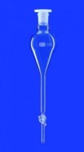

А на нём градуировки нет?
 Post subject: Re: Опознание посуды и лабораторного оборудования
PostPosted: 04 Oct 2017 20:16
radical, это для случаев с очень малым количеством тяжёлого компонента или когда отбор его нужно провести количественно — в обоих случаях нужно отобрать «до последней микрокапли» и при этом чтобы откапывало даже при почти полностью закрытом кране (то гда можно быстро его закрыть на последней капле). Так что это делительная воронка для аналитической химии.
пысы. Сейчас такая воронка стоит под €90, так что берегите!

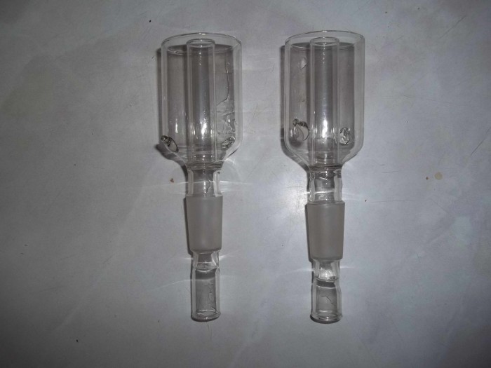

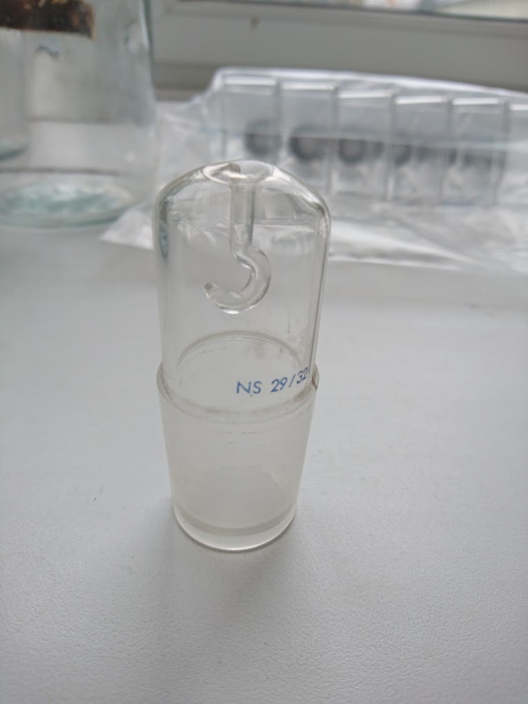

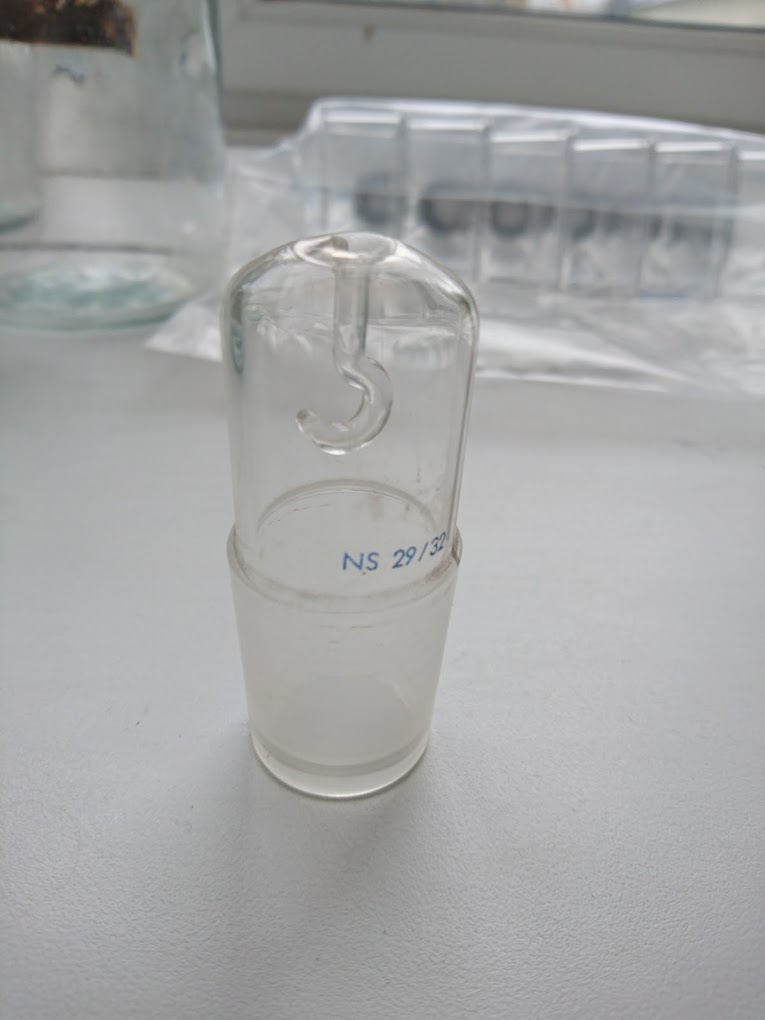

а что на крючочек-то вешается?
PostPosted: 07 Oct 2017 19:12
Oleg, а что повесите, то и будет висеть ;)
Применяют для помещения исследуемых проб в корозионно-активную среду и/или без доступа воздуха. Для обычных же случаев используют стальной. Охфициально она называлась "пробка стеклянная с подвесом"

для бумажной хроматографии возможно использовали, не хватает еще цилиндра для элюента

берут меня сомнения... слишком уж узко для хроматографии, даже для единичной пробы надо использовать широкую полоску (исключние краевого эффекта), а тут какая-то 29/32

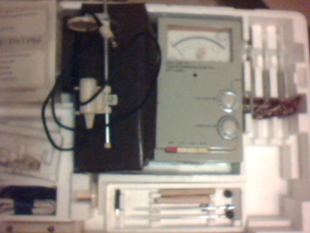

Доброго дня! Пишу именно в эту тему по причине отсутствия вразумительной информации в нете...
Попался под руку вот такой образец рн метра " рН-125", но инструкции к нему я не нашел, писал даже в Гомель на его родной завод, но не ответили...
В общем у кого есть ссылки на инструкцию, или инструкция - поделитесь)))
Второй вопрос - его реанимировать возможно? Год выпуска 1988.
Фото:

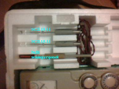

А что должно быть в кожаном футляре? У меня он пустой. Кроме 2-х шнуров, термометров, прибора, набора фиксаналов, штатива и сфотографированных электродов ничего нет.
За качество фото прошу прощения)))

По этому ph метру нашел только такое.
pH-метр-милливольтметр типа pH-125 предназначен для определения:
активности ионов водорода (pH),
окислительного потенциала (Eh),
температуры водных растворов.
Поддиапазоны измерения: 0…12; 0…4; 4…8; 3…9 pH; 0…40; 0…100 °С.
Основная погрешность измерения ±0,05 pH в поддиапазоне 0…4 и ±0,25 pH в поддиапазоне 0…12. Питание от сухих элементов.
pH-метр предназначен для работы при температуре окружающего воздуха 25…50 °С и относительной влажности до 80 %.
Габаритные размеры 250×160×90 мм.

Сходите на сайт производителя zipgomel.by, узнаете хотя бы что за электроды к нему прилагаются.
А с самим прибором придётся наверное методом научного тыка разбираться.

Доброго! На завод обращался наконец ответили))) Цитирую:
"Здравствуйте!
рН-125 уже лет 30 не производим, соответственно и документов на него уже нет.
По электродам могу сбросить паспорта которые действуют на сегодняшний день.
Вы попытайтесь конечно)) Но где Вы отыскали электроды 1989 года))"
Вопрос все равно открыт(((. Не уж то хоть кто то не пользовался таким прибором?

Электроды 89 года скорее мёртвые чем живые. Так что их наверняка придётся покупать новые.
А с прибором разбирайтесь так. Что там, четыре кнопки и два колёсика? Чай не кванты…

ваш прибор на стр. 35
File comment: УКАЗАНИЯ | ГСИ. Преобразователи pH-метров и мономеров, комплекты рН-метров (поверка приборов)
tmp_9425-4294809537-1601028226.pdf [2.88 MiB]
Downloaded 728 times
У меня большие сомнения в работоспособности прибора после стольких лет лёжки, как минимум, у вас там сильный дрейф шкалы из-за изменения параметров электронных компонентов у которых давно уже гарантийный срок прошёл. Так что без прецизионного источника тока для первичной калибровки вам и нечего думать о его рабочем применении.

У электронных приборов раньше ухудшаются контакты переключателей и разъёмов, засыхают оксидные конденсаторы. Если реанимировать самостоятельно, может оказаться полезной книжка download/file.php?id=7636

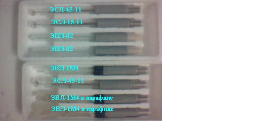

Доброго! Пришел ответ с завода))) Модераторы - куда выложить тех. паспорта на электроды (формат PDF и WORD):
ЭСЛ-45-11
ЭСЛ-15-11
ЭВЛ-1м4
ЭПЛ-02
ТПК(5)7
Возможно кому пригодится! На прибор информации нет - истек срок хранения, не нашли даже в архивах((.
По поводу калибровки: договорился с нашим местным отделением укрметтестстандартом - посмотрим что выгорит, если удастся реанимировать - великолепно)) По поводу конденсаторов??? Прибора 2, соберем что то... В общем много если((( C учетом затраченных средств и времени на сегодня - сумма приближается к новому образцу рн-150)))

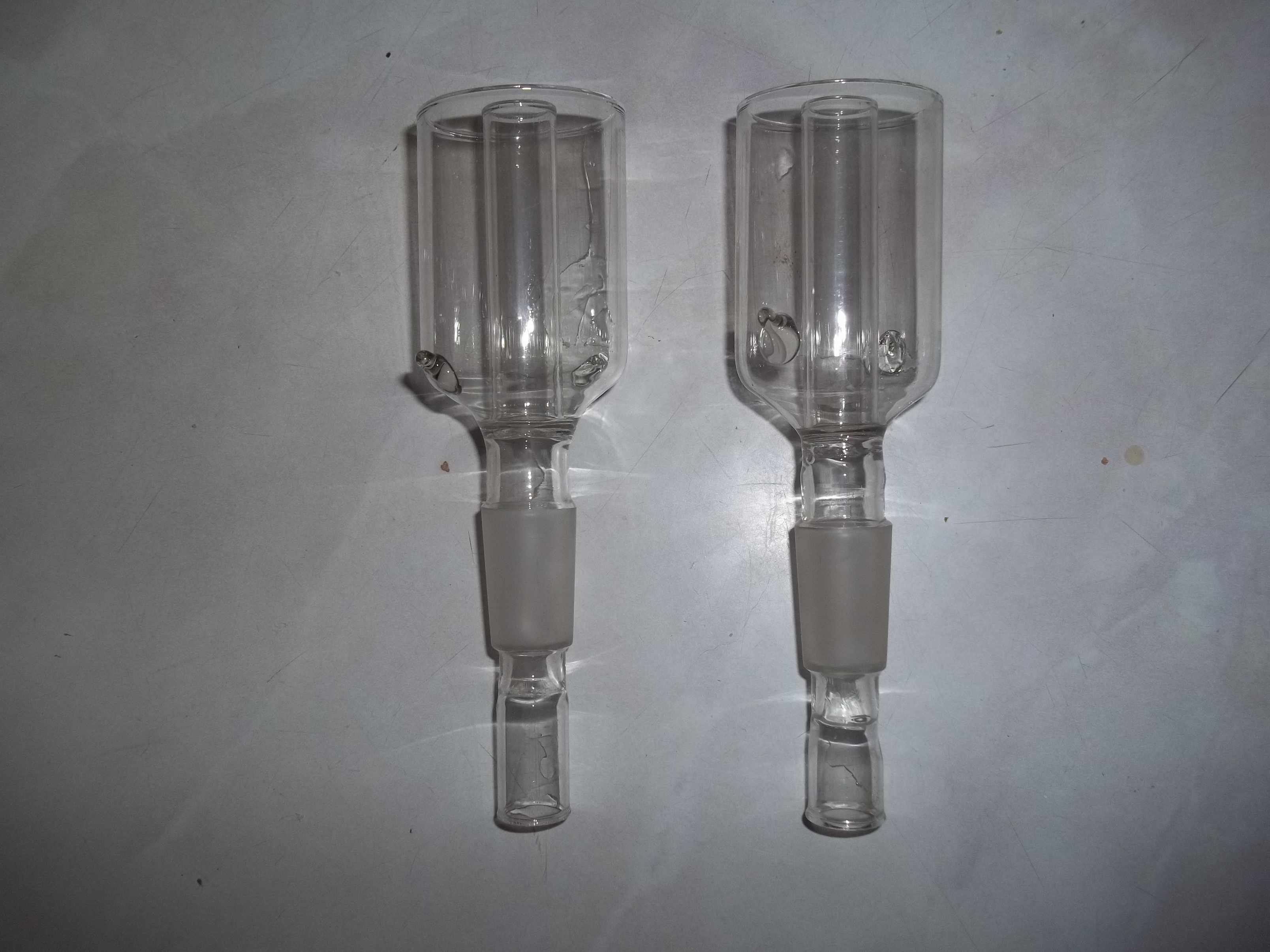

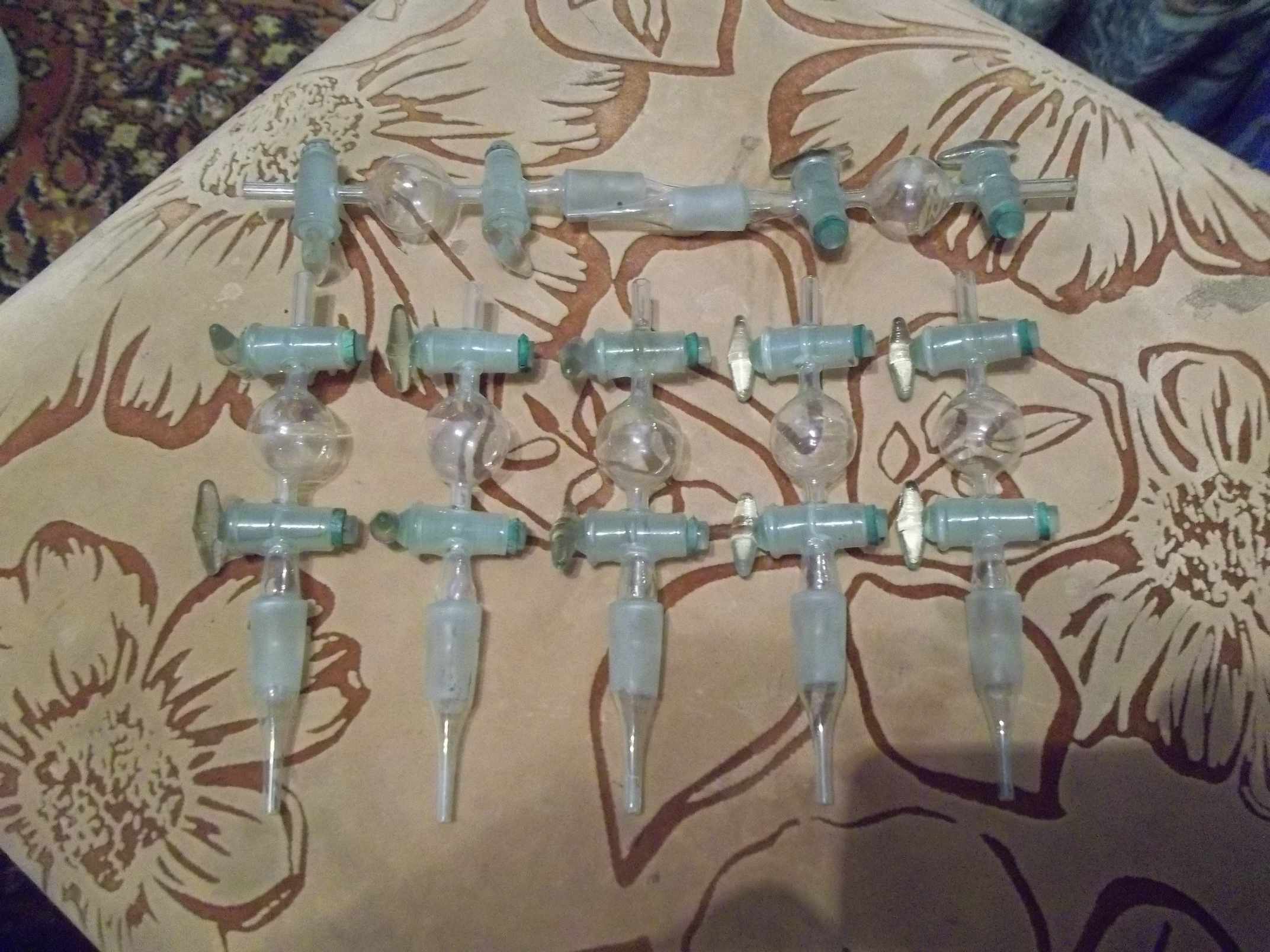

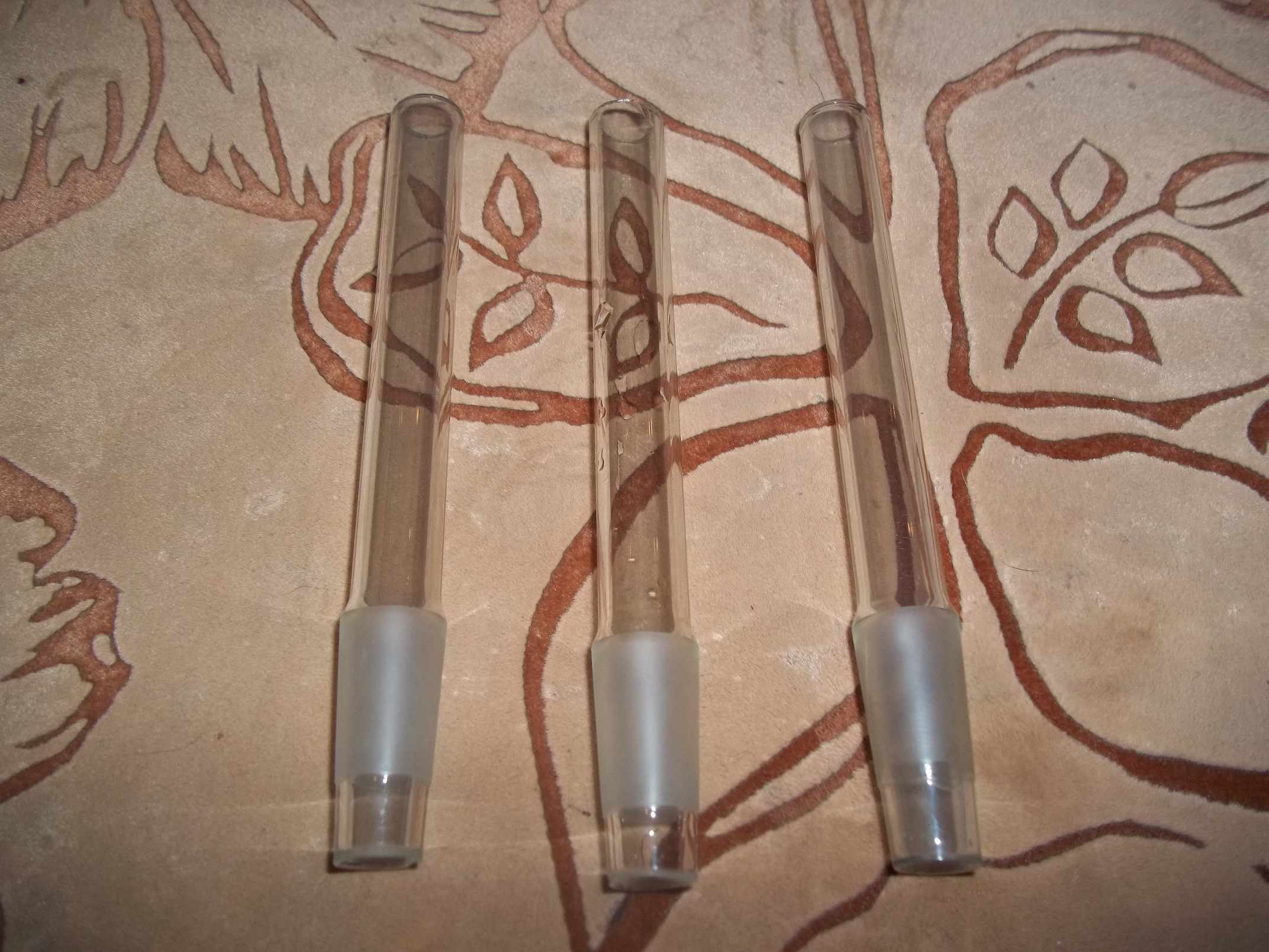

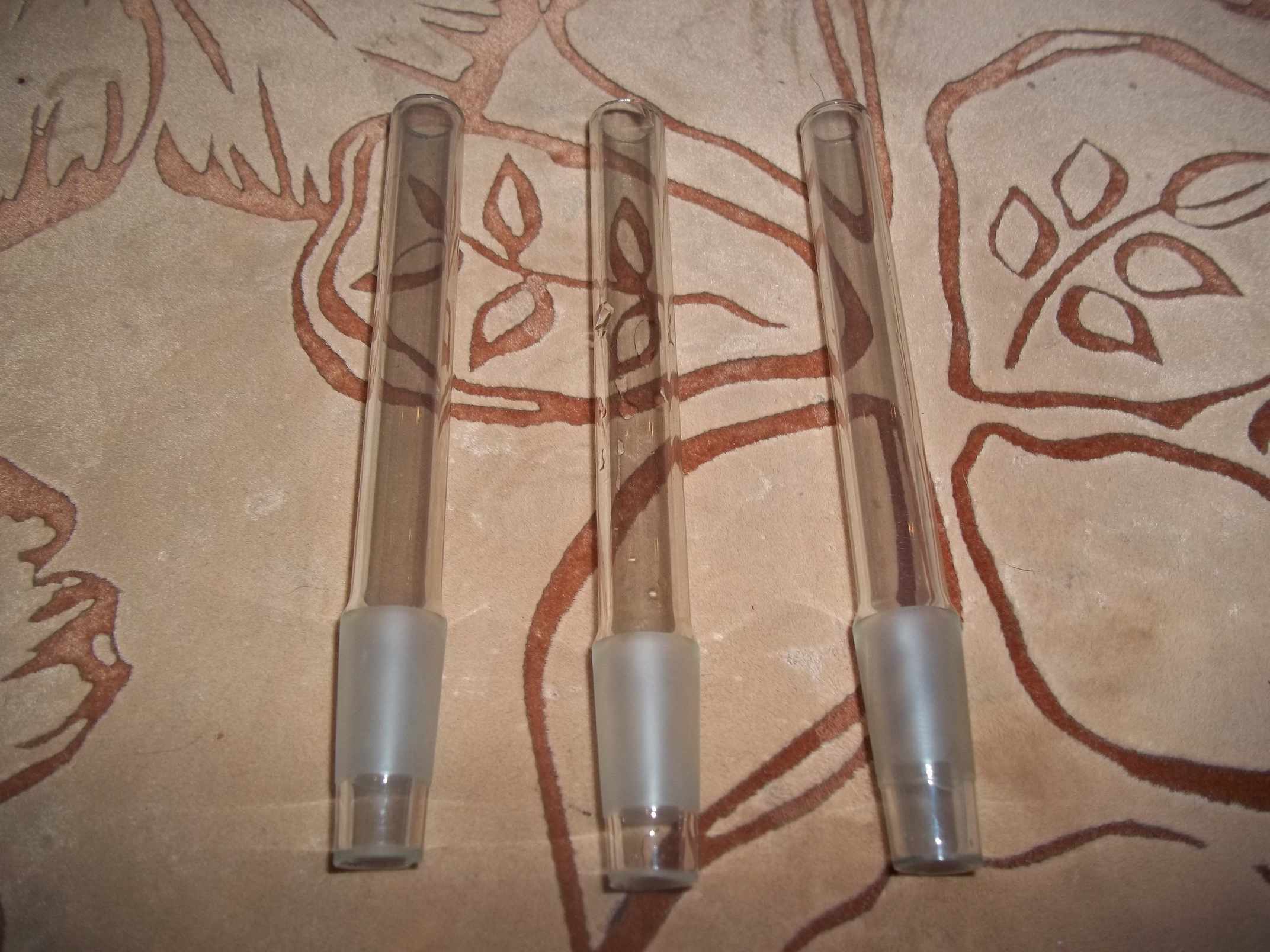

Товарищи подскажите пожалуйста название и назначение стекляшек, заранее благодарю!

На первом фото - похоже на гидравлический затвор для ввода в колбу мешалки. На втором фото - просто шлифы (для стеклодувных работ), на третьем, - по-видимому, газовые пипетки.

Благодарю! Про шлифы подозрение было, но всё же думал, что они для каких-то конкретных целей. Про газовую пипетку не уверен, уж слишком носик её напоминает капельницу.
