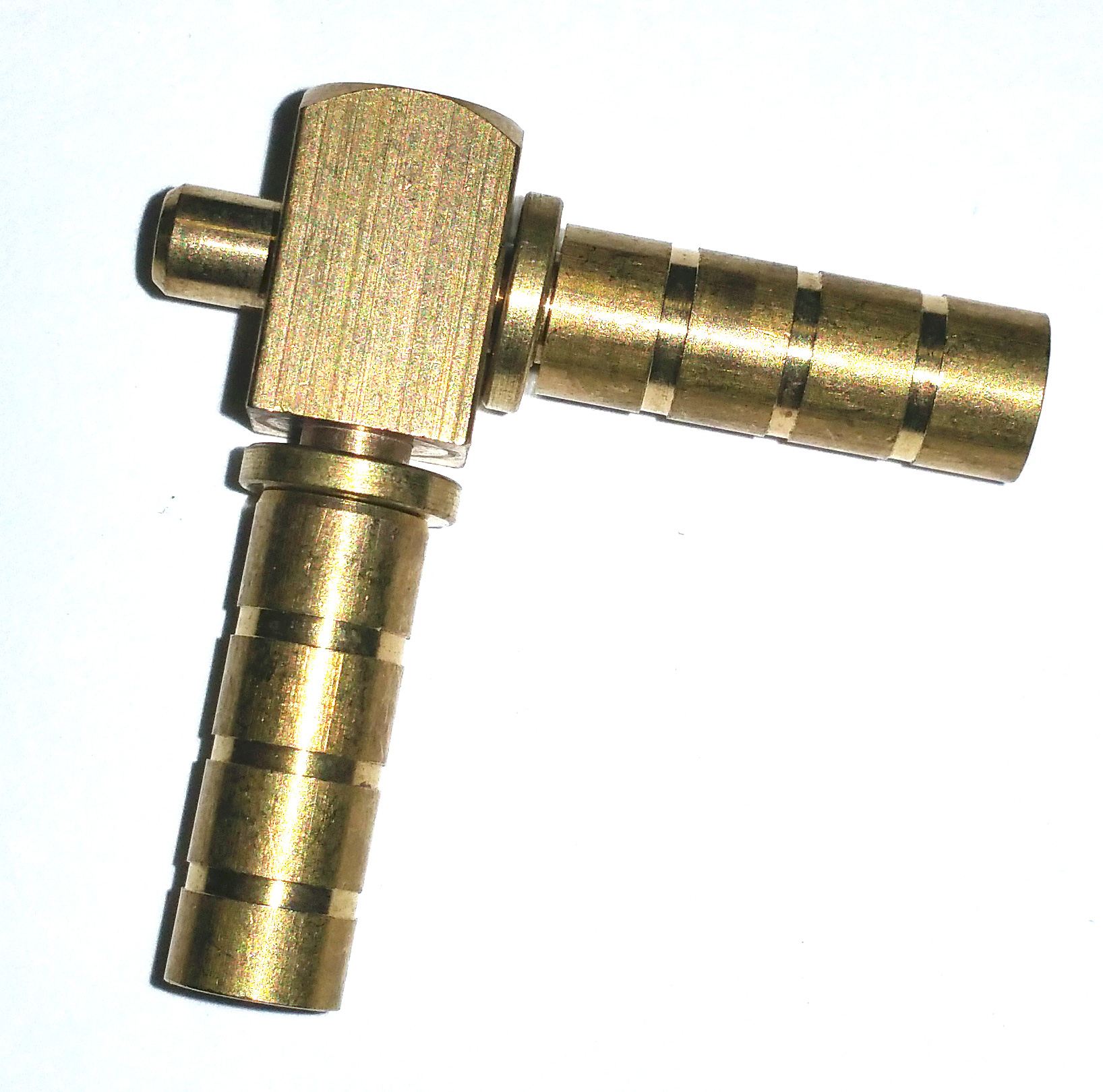

Здравствуйте. Очень сильно интересует изготовление шарнира для дутья. Как на фото. Может быть кто-нибудь делал сам или знакомый стеклодув знает как сделать.

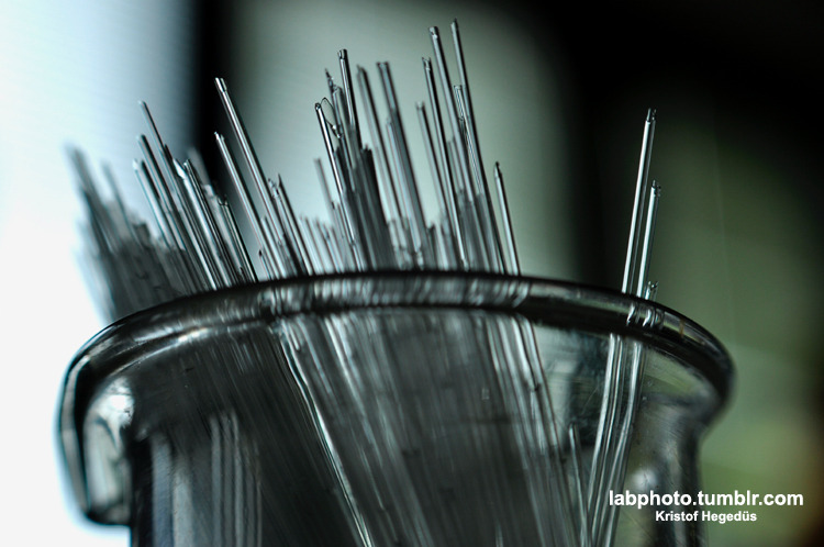

Капилляры для ТСХ - делаются элементарно: локально нагреваем трубку в пламени горелки (медленно вращаем), пока стекло не "поплывет" и резко растягиваем

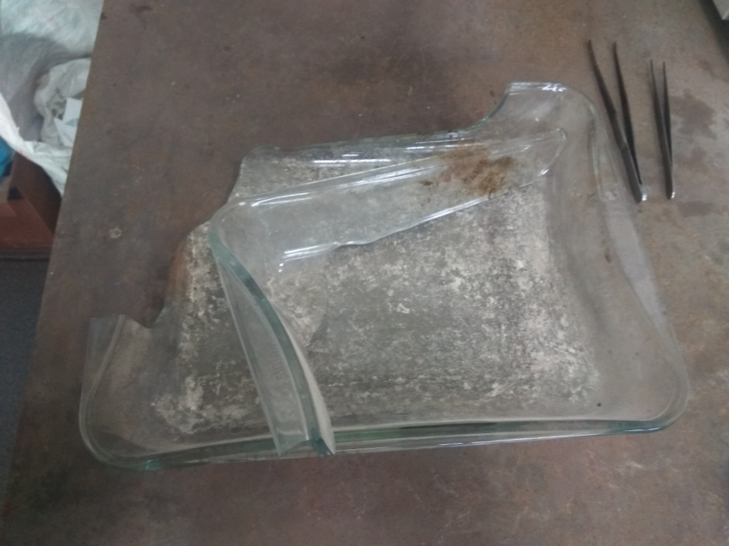

Стеклянный лоток с порошком серебра горячим вынули из сушильного шкафа (духовка) и поставили на железный стол. Треснул. Сначала - без разрушения, вскоре - окончательно разрушился.

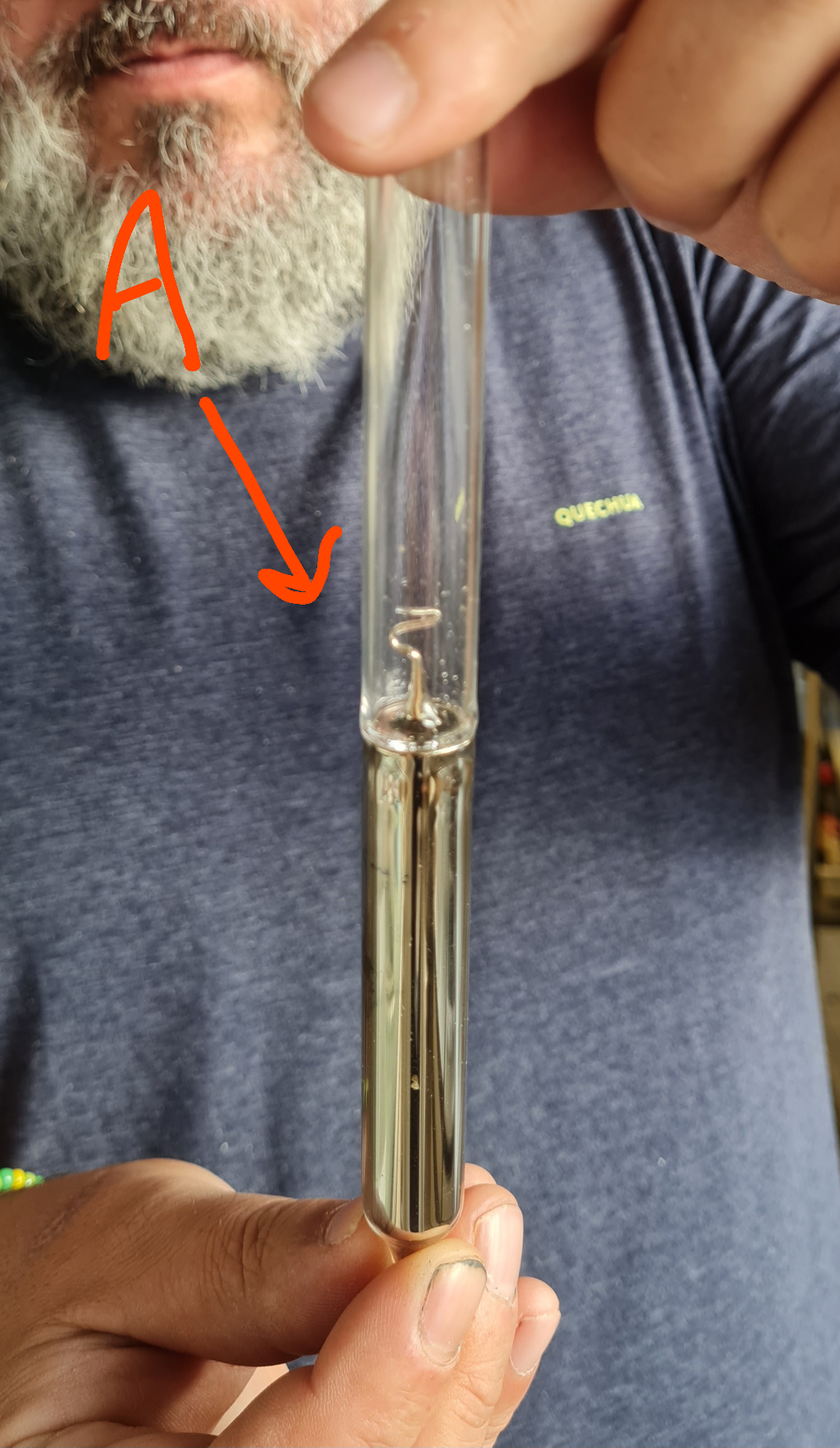

Интересная ампула с цезием - я тоже таких никогда не видел, даже на фото:
Has anyone seen this type of ampoule before?
For context, a physicist colleague has given his this sealed tube of Cs metal, and wants us to open it in our glovebox to take portions of and reseal.
I've never seen this type of ampoule before, so just wondering if it's common? And how to open it?
To me it looks like a Prince Rupert's Drop (A) in the inner tube, which can perhaps be broken to shatter the upper seal, however, that seems like an easy way to contaminate the sample. Does anyone know of a way to open this sample safely and effectively?
