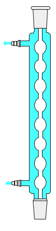

Posts: 69261
Если не ошибаюсь, шариковым называют холодильник Аллина, примем этот термин употребляется и в литературе.

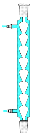

 Post subject: Re: Химическая посуда.
PostPosted: 23 Mar 2011 12:40
Ну вот я попытался поправить картинку, какие они из себя, с них флегма должна лучше стекать, чем с шариковых:

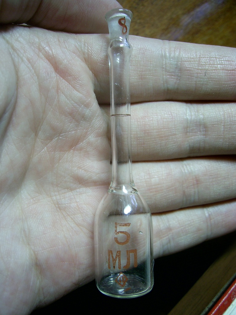

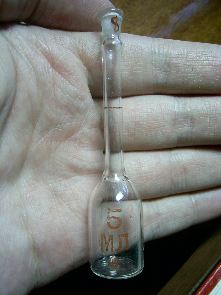

Не в тему предыдущих сообщений. Нашёл недавно мерную колбочку
в коробке с всякой мелочью и взял в качестве сувенира, жаль :( не нашёл пробки.
PostPosted: 31 Mar 2011 13:59
Posts: 69261
Вполне возможно, что это пикнометр.
PostPosted: 31 Mar 2011 14:21
Наверное, так и есть.

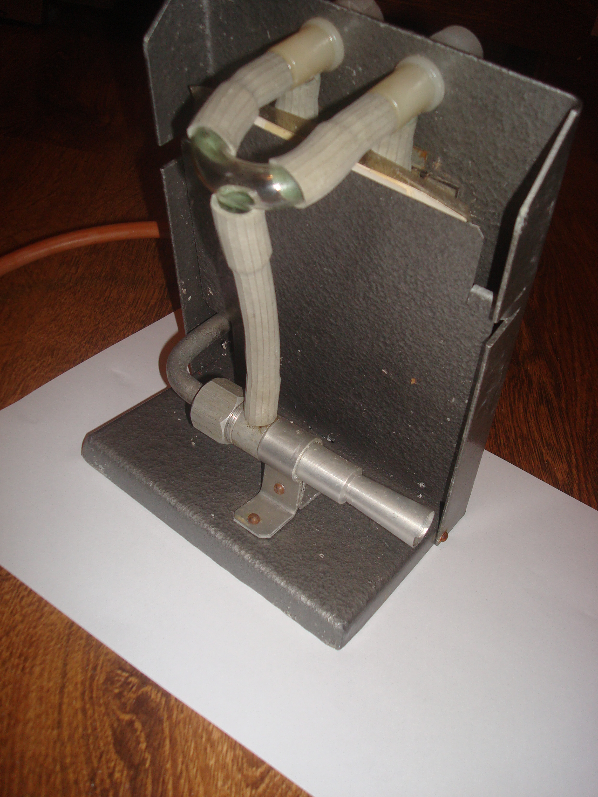

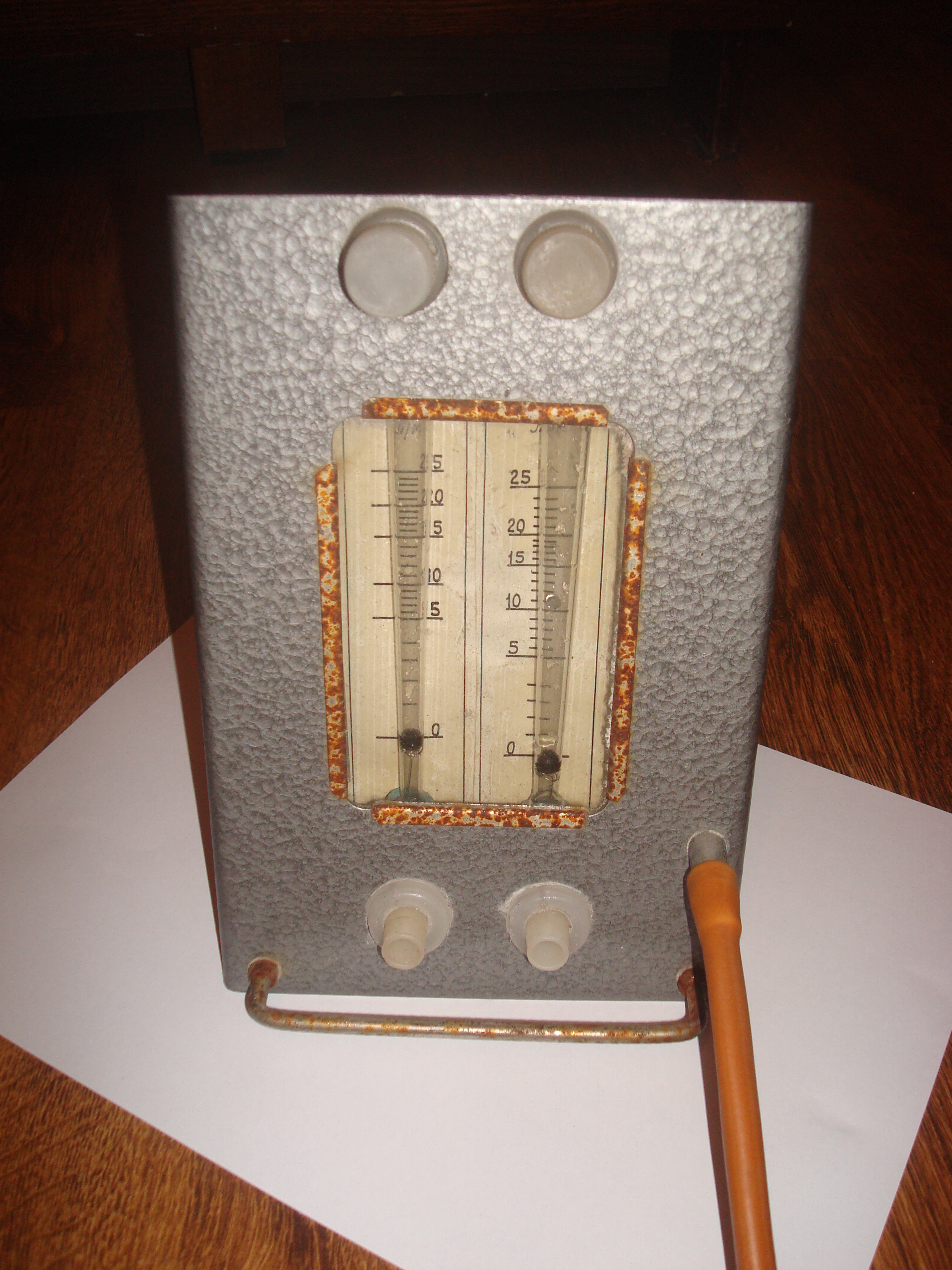

Скажете,что это за приборы?
PostPosted: 06 Apr 2011 15:37
Joined: 26 Feb 2011 23:31
Posts: 411
Второй и третий снимки это аспиратор с 2мя ротаметрами для отбора проб воздуха. Собственно ротаметры служат для фиксированной скорости прокачки воздуха. Вниз подключается шланг с поглотителем/пробоотборником/аллонжем с фильтром, а верхний винт регулирует скорость потока (по поплавкам в ротаметре)
PostPosted: 06 Apr 2011 15:41
Joined: 04 Nov 2010 19:54
Posts: 173
А как он работает?
PostPosted: 06 Apr 2011 15:54
Posts: 411
Сзади шланг (у вас он выходит спереди прибора) должен быть подключен к насосу, масляному или помповому например.
А в разъемы ротаметров, с помощью шланга, подключаете например поглотитель, рихтера или зайцева, с налитым поглотительным раствором. Например для анализа NO2 в воздухе наливается раствор йодида калия, через раствор аспирируется воздух с определенной скоростью 0,5-2л/мин в течении допустим 10 минут. Раствор сливаем из поглотителя, добавляем реатив грисса и отправляем на ФЭК :)
Зная концентрацию нитритионов в растворе, температуру, и давление воздуха, легко подсчитать содержание NO2 в атмосфере ;)
