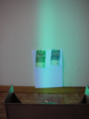

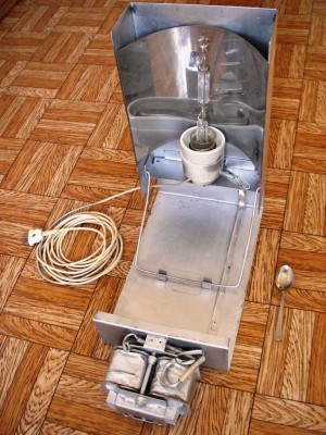

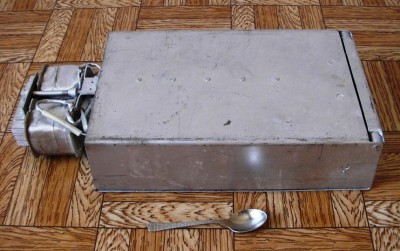

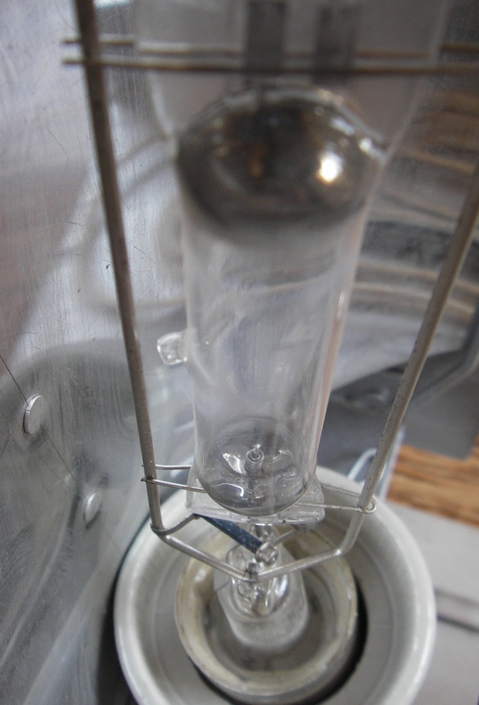

Когда-то, намереваясь поэкспериментировать с фотохимическими реакциями, сделал УФ-лампу: тонкий лист мягкой стали, зеркальныя пластина от фотоглянцевателя, патрон "Голиаф", ДРЛ-250, дроссель на 0,5 кВА - вот и все материалы. Ах, да - ещё провод...
Получилась такая вот раскладная конструкция:
Рабочий элемент агрегата - модифицированная ДРЛ-250 (дроссельная ртутная лампа, 250 Вт), у которой зверски удалена наружная колба (та, что с люминофором):
Поскольку при работе лампа жутко воняет озоном (описание сего чуть позже засуну в "Истории химиков"), работающую лампу фоткал уже на 5-й секунде - пока дуга не разгорелась и озон не попёр на полную:
Смотреть на такой УФ категорически не советую, дышать над лампой - и подавно!

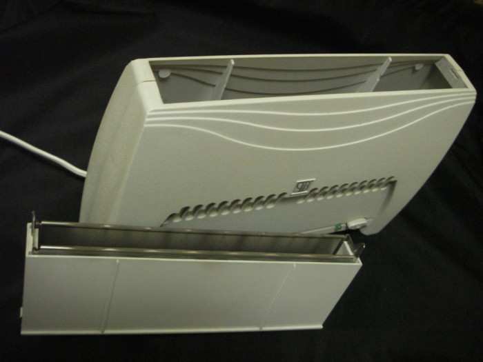

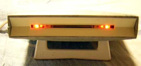

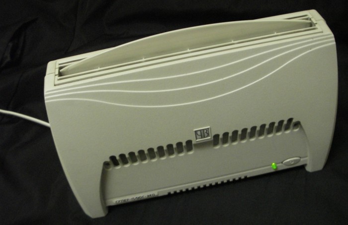

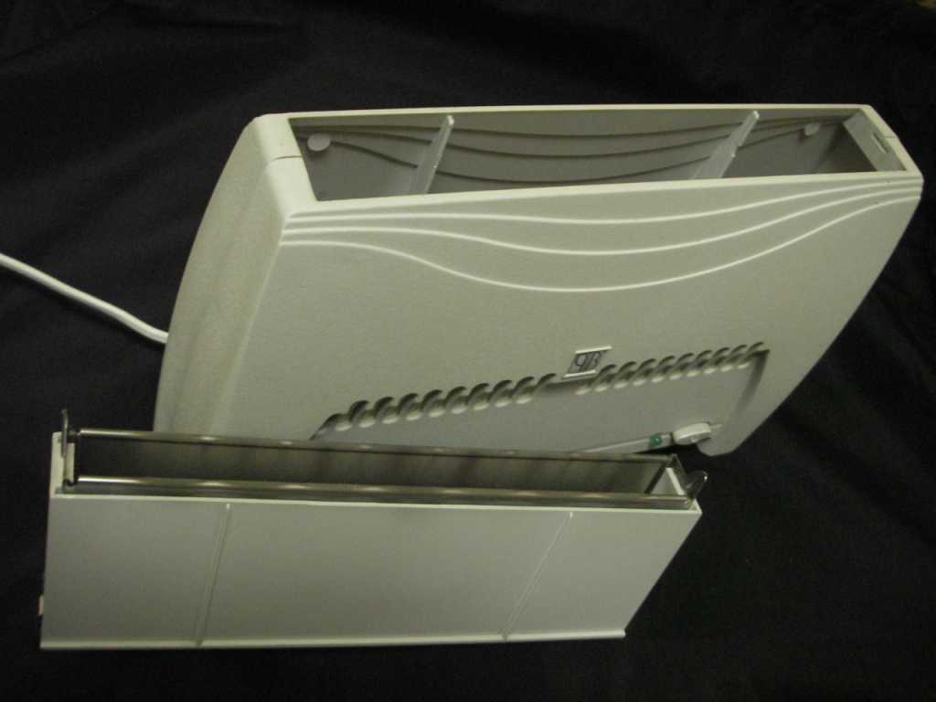

У меня дома вот такой:
IMGP0540_съёмный_электрод_(грязный налёт - то,чем мы дышим!).JPG [ 411.72 KiB | Viewed 30093 times ]
(Если наклониться над включенным ионизатором - идёт лёгкое дуновение. Это коронный разряд гонит воздух, обеспечивая его циркуляцию и, следовательно, очистку от пыли и микробов. Озоном, кстати, пахнет несильно, но если на день оставить аппарат в закрытой комнате - чувствуется...).

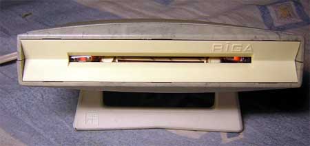

В советское время был такой аппарат.

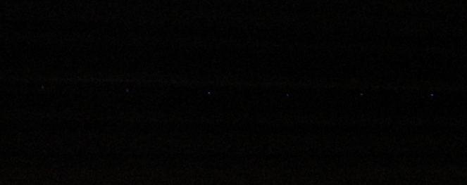

Отдали за ненадобностью китайскую фиговину, названную озонатором. Вскрыл, потому как не верил что там есть что-то кроме вентилятора. Однако, есть. Сам прибор содержит на себе аж две кнопки - включения, и переключатель с положениями, промаркированными как "O1" "O3". Внутри устройство выглядит так:
Видны электроды на плате и рамка там, где выходит воздух. В режими генерации озона на электродах четко видно свечение:
В режиме "O1" электроды на плате выключаются, но небольшое свечение заметно у элетрода возле рамки:
Интересно, неужели сия китайская фиговина зажигает тлеющий разряд? Озоном она действительно попахивает ощутимо в процессе работы. И что, интересно, она делает в энтом самом режиме "O1"?
