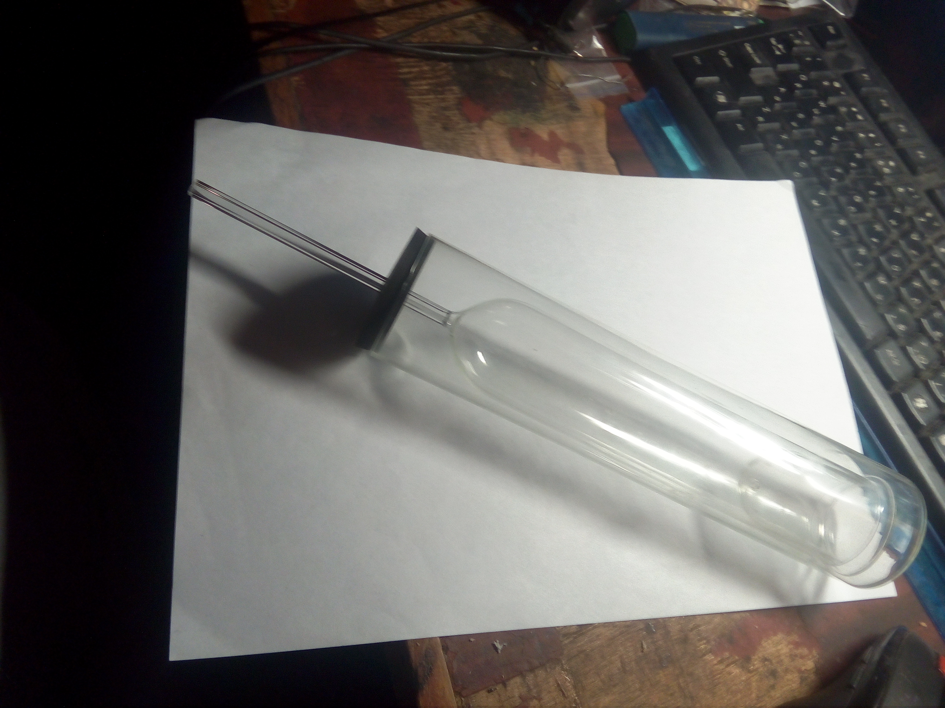

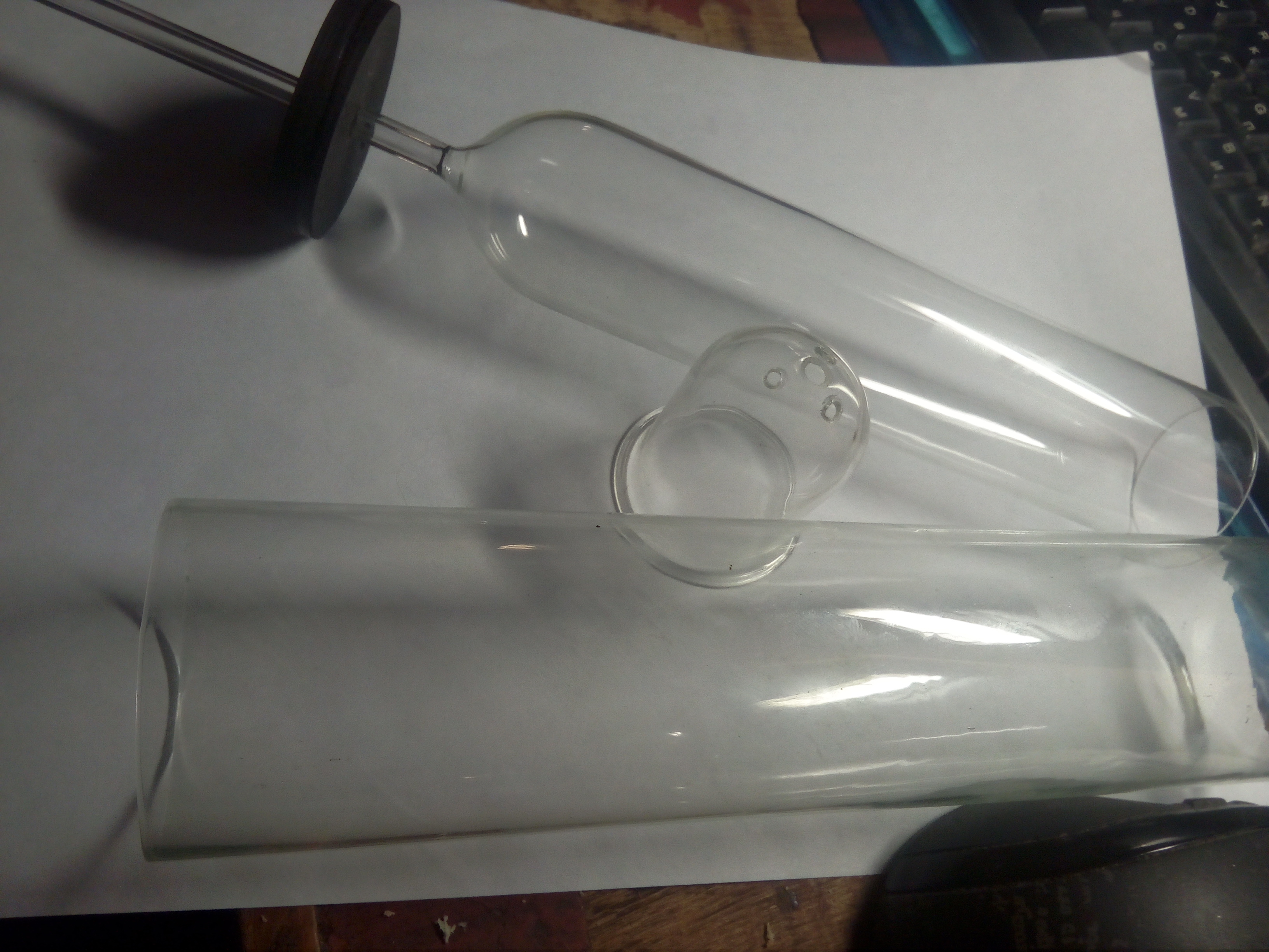

Доброго. Вот подарили. Что это? промывалка какая-то . . .
 Post subject: Re: Опознание посуды и лабораторного оборудования
PostPosted: 30 May 2018 09:03
Posts: 69167
Думаю, что это устройство: нестандартное и самодельное.
В колпачок помещаются куски чего-то твердого (или, например, порошок, завернутый в ткань), сверху - подается жидкость. Она переливается через уровень колпачка, попадает внутрь, промывает или выщелачивает твердый материал и стекает по трубке.
Примерно, как у аппарата Соклета, только без сифона и без кипения-конденсации жидкости.
PostPosted: 30 May 2018 19:23
Joined: 29 May 2018 18:50
Posts: 3
Спасибо. Буду считать что это какое-то подобие экстрактора. Кстати изготовлено профессионально, не кустарное производство, хотя меток производства нет. Исторически прибыло из мед учреждения г. Байконур. На фото не видно, в пробке есть второе отверстие для доступа в объем внешнего стакана.

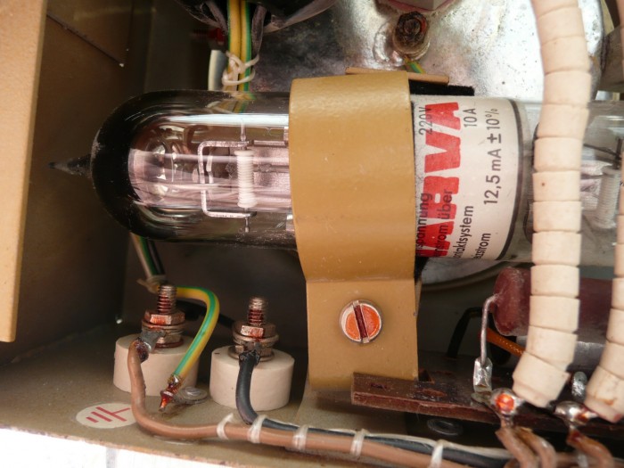

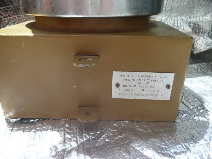

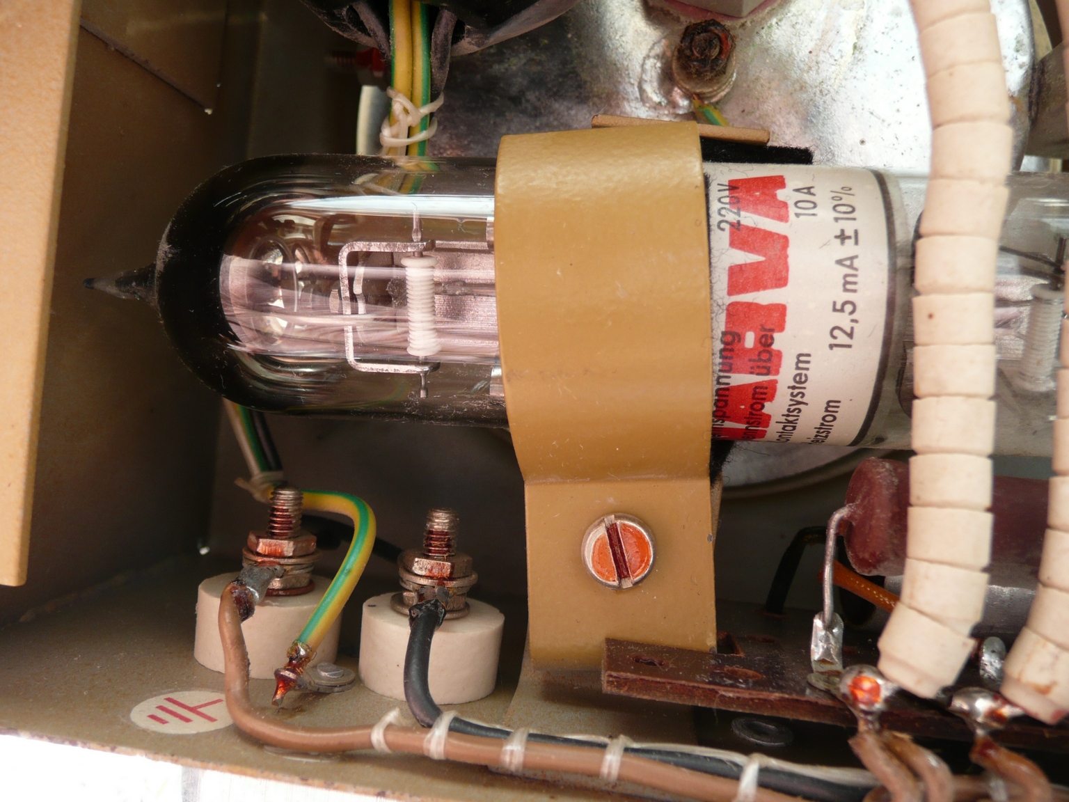

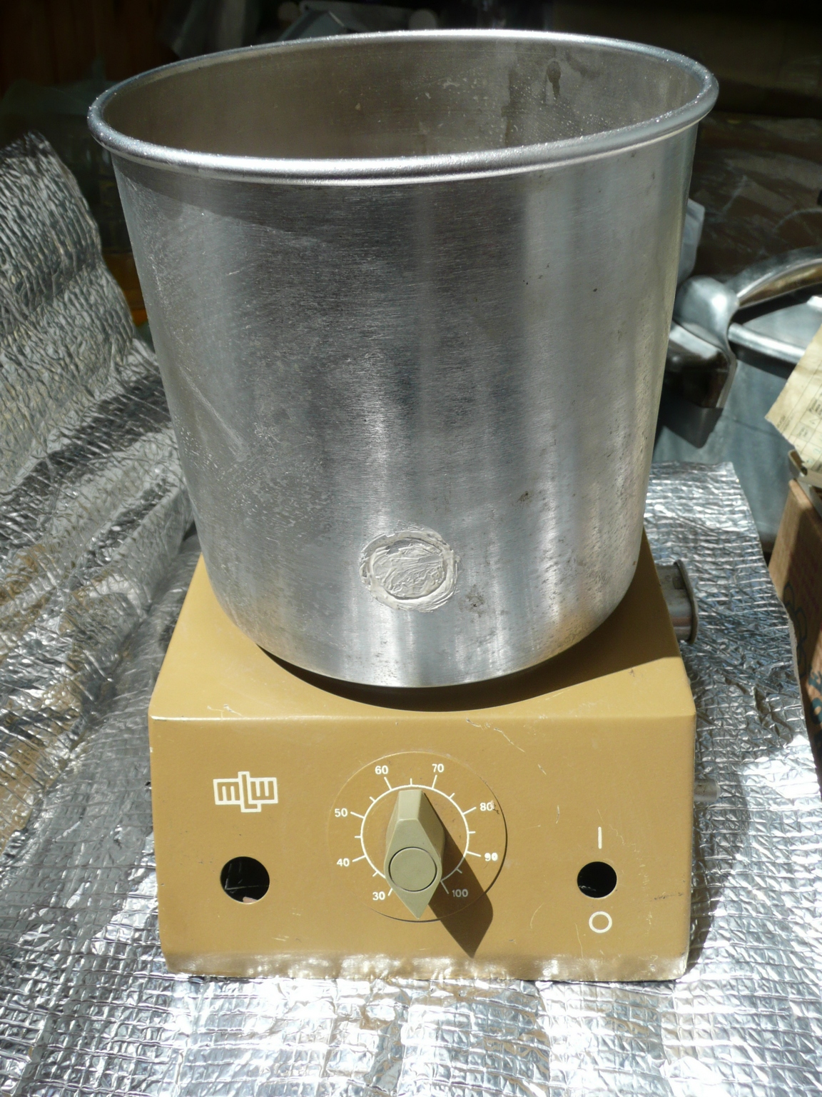

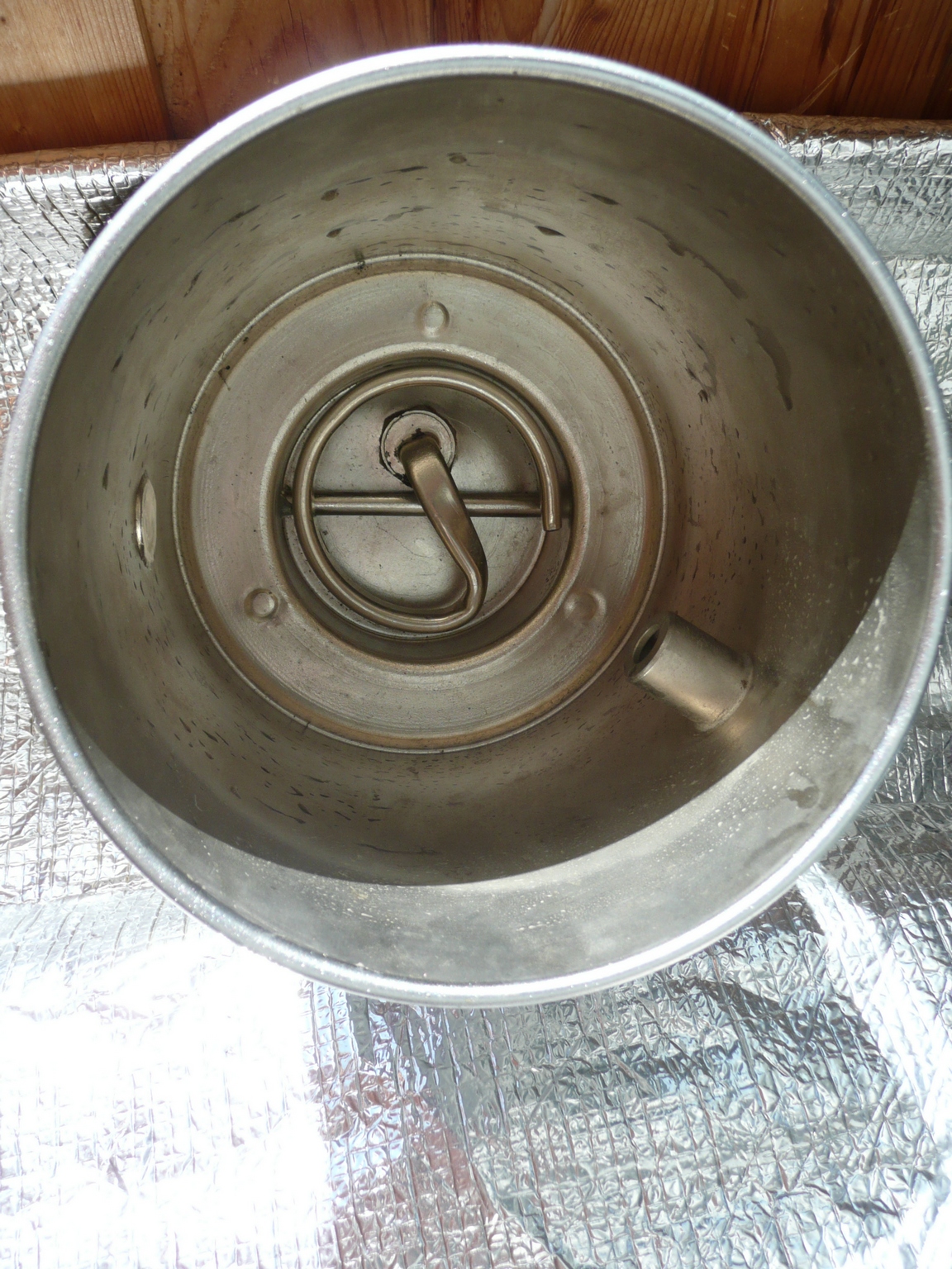

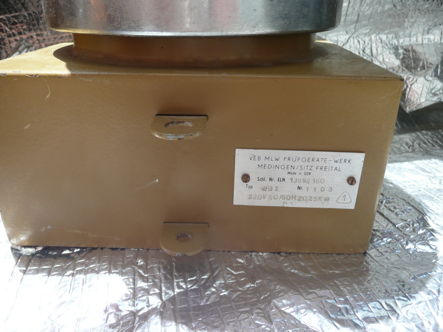

Есть такая баня / термостат, частично разобранная уже:

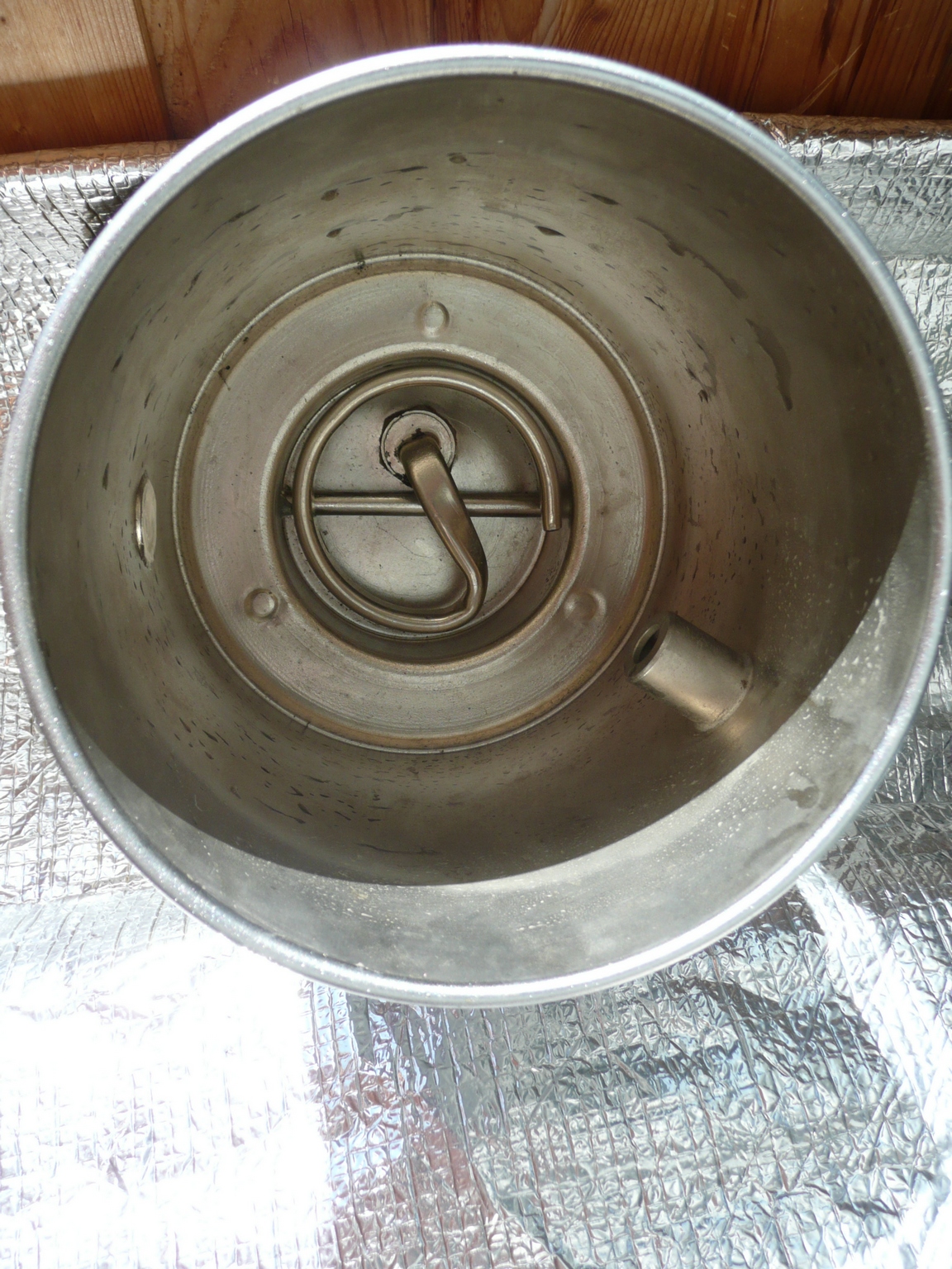

А внутри- схема:

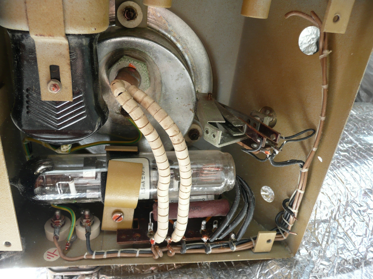

А в ней - что-то типа вакуумного реле или т.п. :
Что это, для чего использовать?
PostPosted: 12 Jun 2018 02:29
Posts: 13599
Видимо, на вход реле можно подключать электроконтактный термометр. Если таковой есть в наличие и есть задача термостатирования - целесообразно разбираться дальше.
В прошлом году на работе я получил магнитную мешалку AREX в минимальной комплектации. Принципиальной схемы нет. Есть пятиштырьковое гнездо для подключения термодатчика, поставляемого отдельно. Методом тыка я определил, к каким выводам можно подсоединить контактный термометр. Правда, выяснилось, что качество изготовления современного контактного термометра не выдерживает критики.

Задача - разобраться, что это за штука, для общего развития :) . Термостатирование не требует таких сложностей, контактный термометр (лежит целая коробка) в управляющую цепь оптронного тиристора - и всё..

Там внутри вакуумное реле Narva SR-1.
На литовском сайте объявлений эта штука продается как магнитный, электрический миксер (Magnetine, elektrine maisykle).

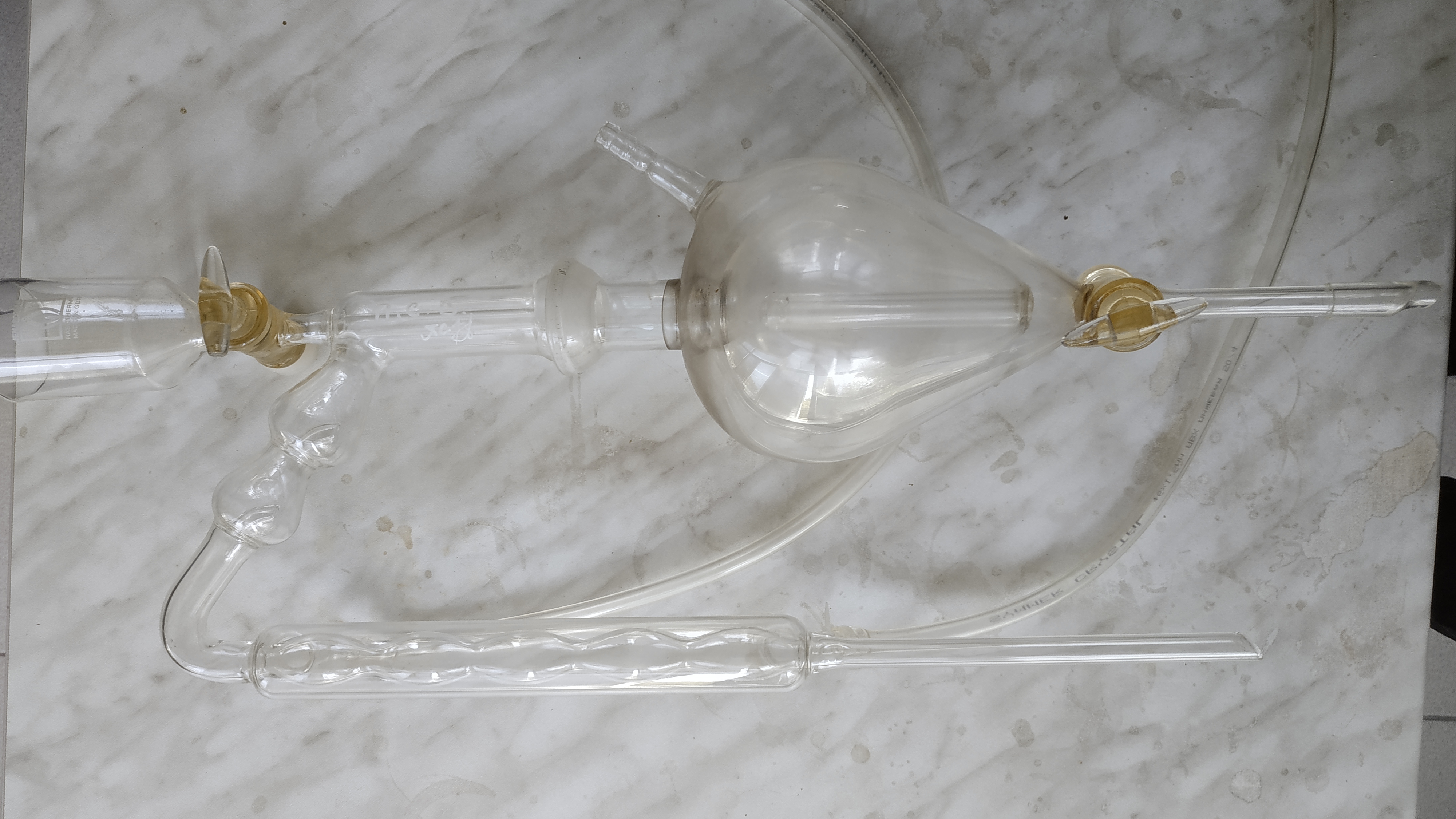

Подскажите, как называется и для чего используется эта "штука"? Ход внутри камеры извилистый из-за лунок, вдавленных в шахматном порядке с противоположных сторон.

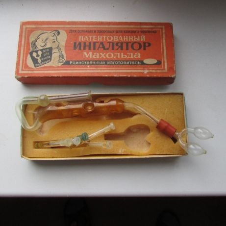

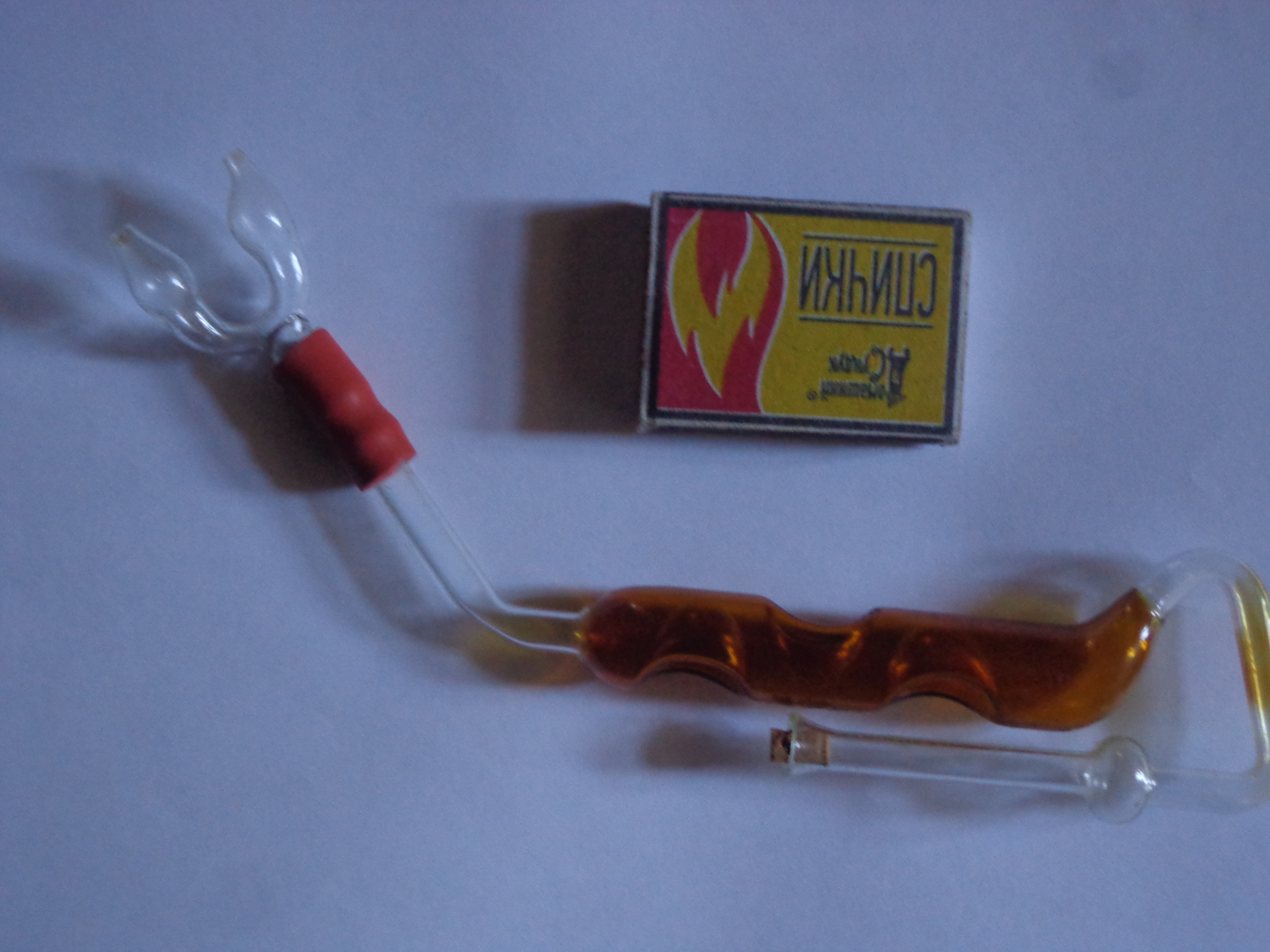

АнатолийК, это ингалятор Махольда

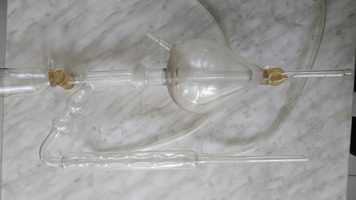

Напишіть, хто знає, для чого використовується ця конструкція?
PostPosted: 08 Sep 2018 07:51
Похоже на самоделку из разбитой делительной воронки. Оно вообще разборное?

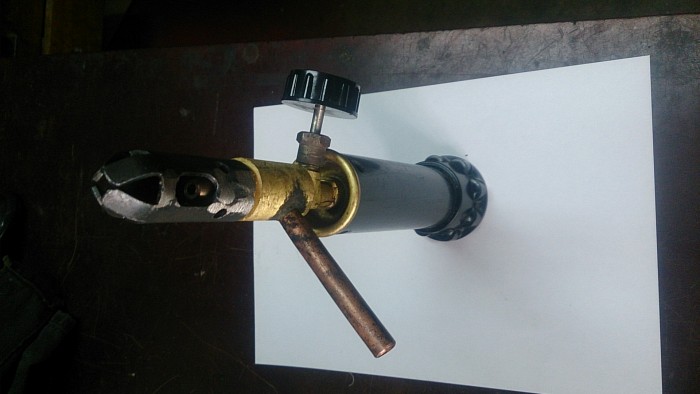

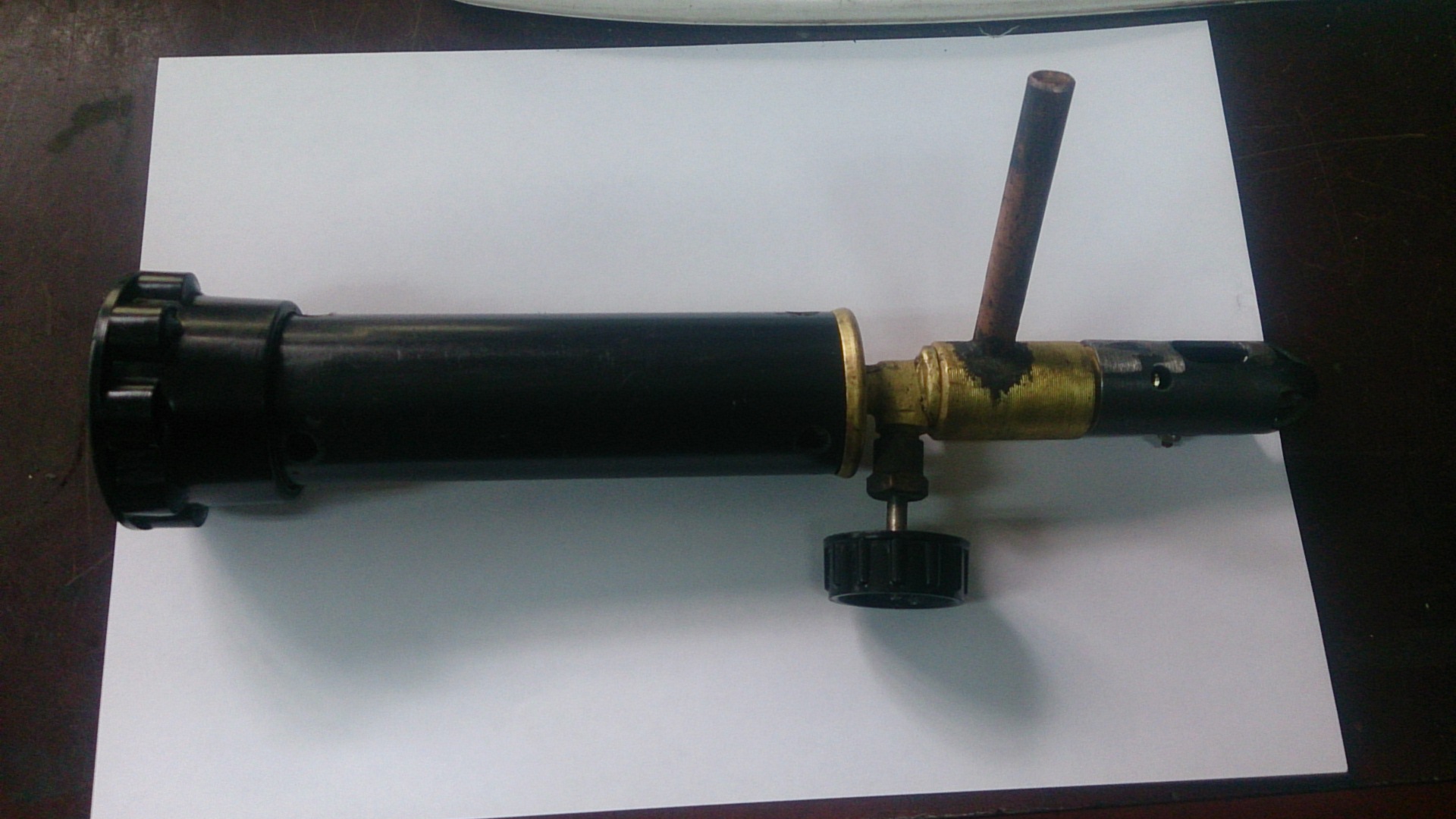

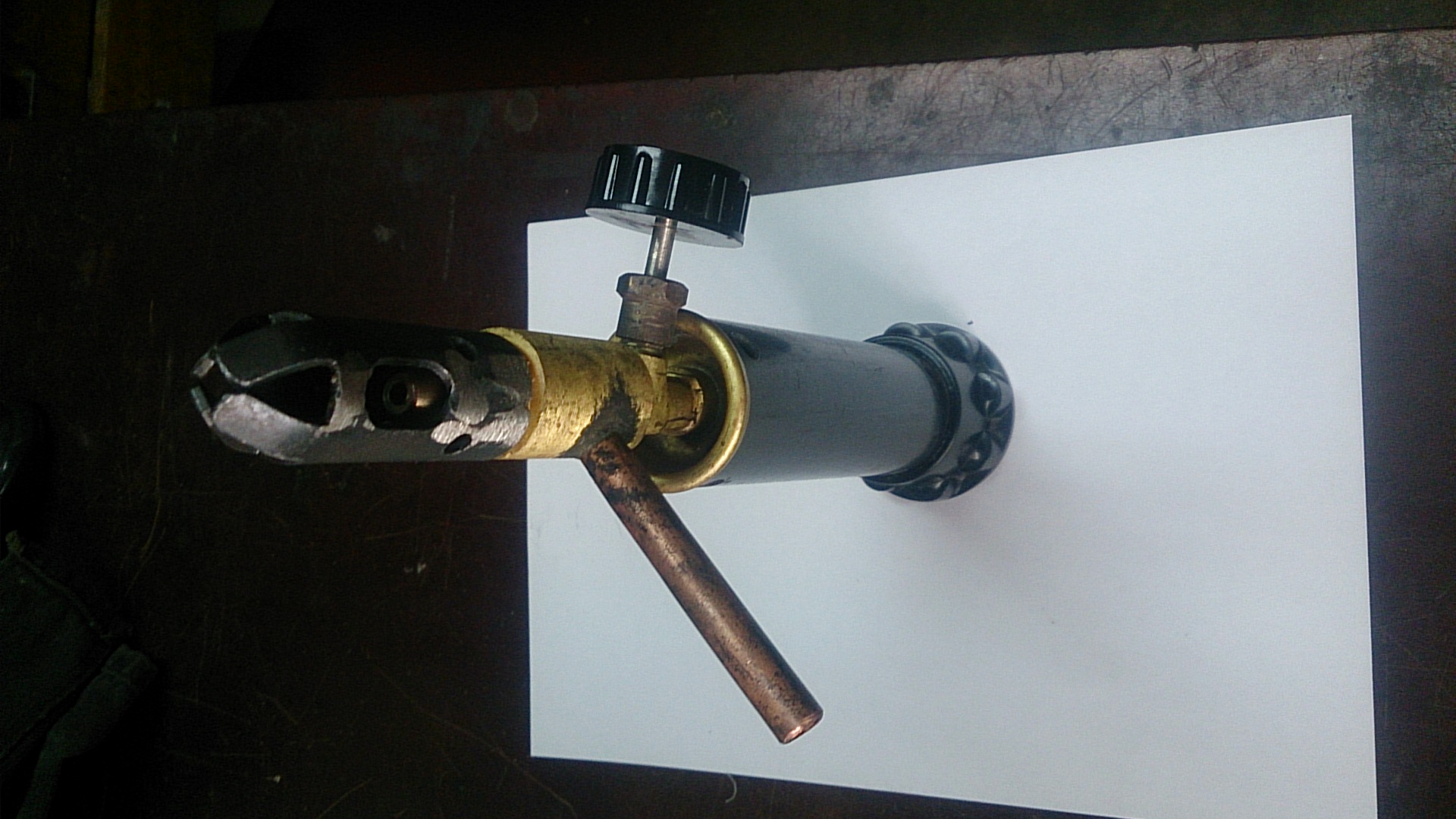

Здравствуйте. В заводской лаборатории нашел вот такую горелку (см. вложения). По устройству напоминает горелку на бензине (снизу через подставку заливается), но зачем нужна трубка, впаянная после вентиля (пайка заводская, не самодельная)? Подскажите, может кто знает?
PostPosted: 12 Sep 2018 13:30
Поддув воздуха от компрессора. Типичная модифицикация для стеклодувных работ.

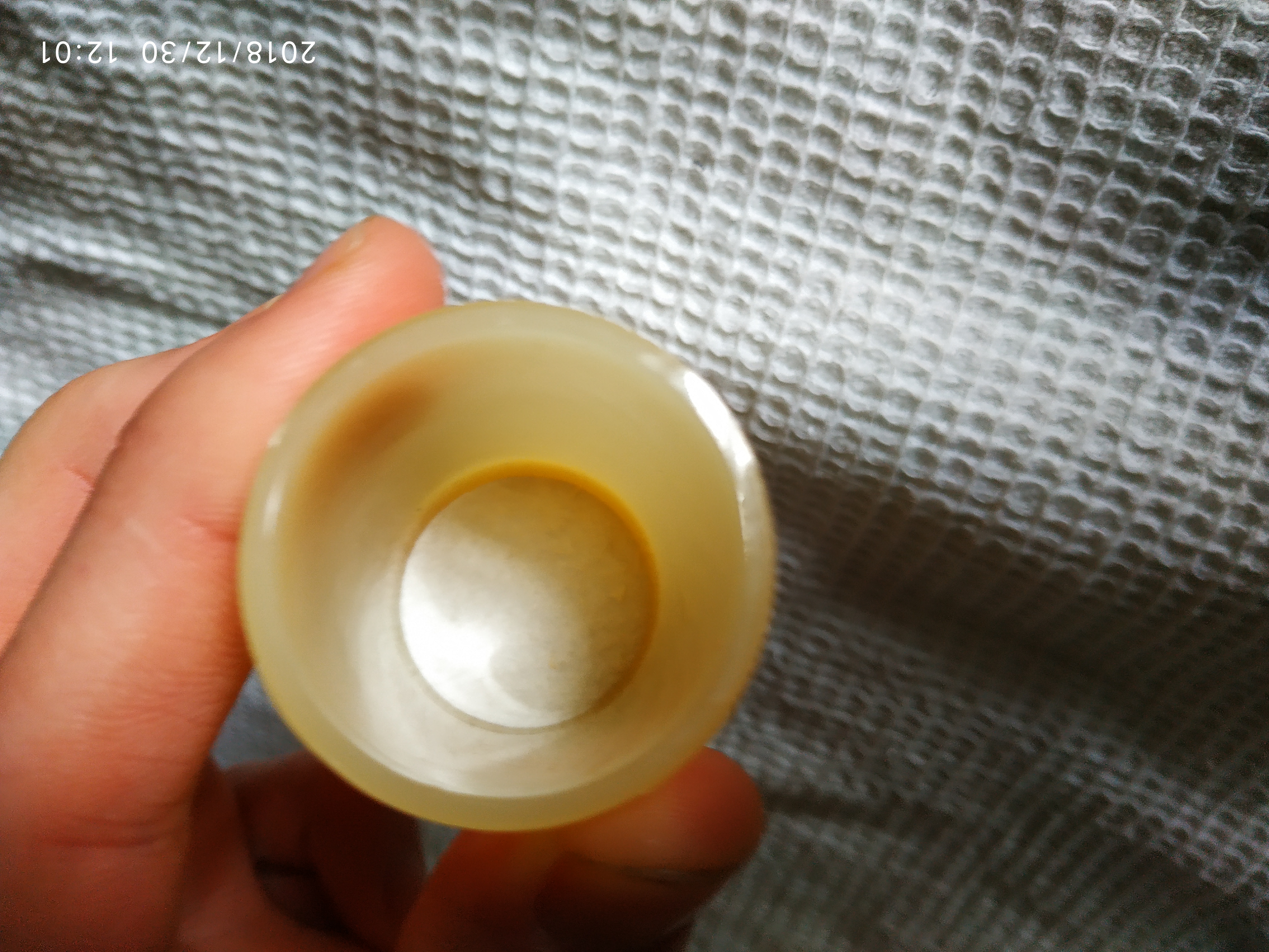

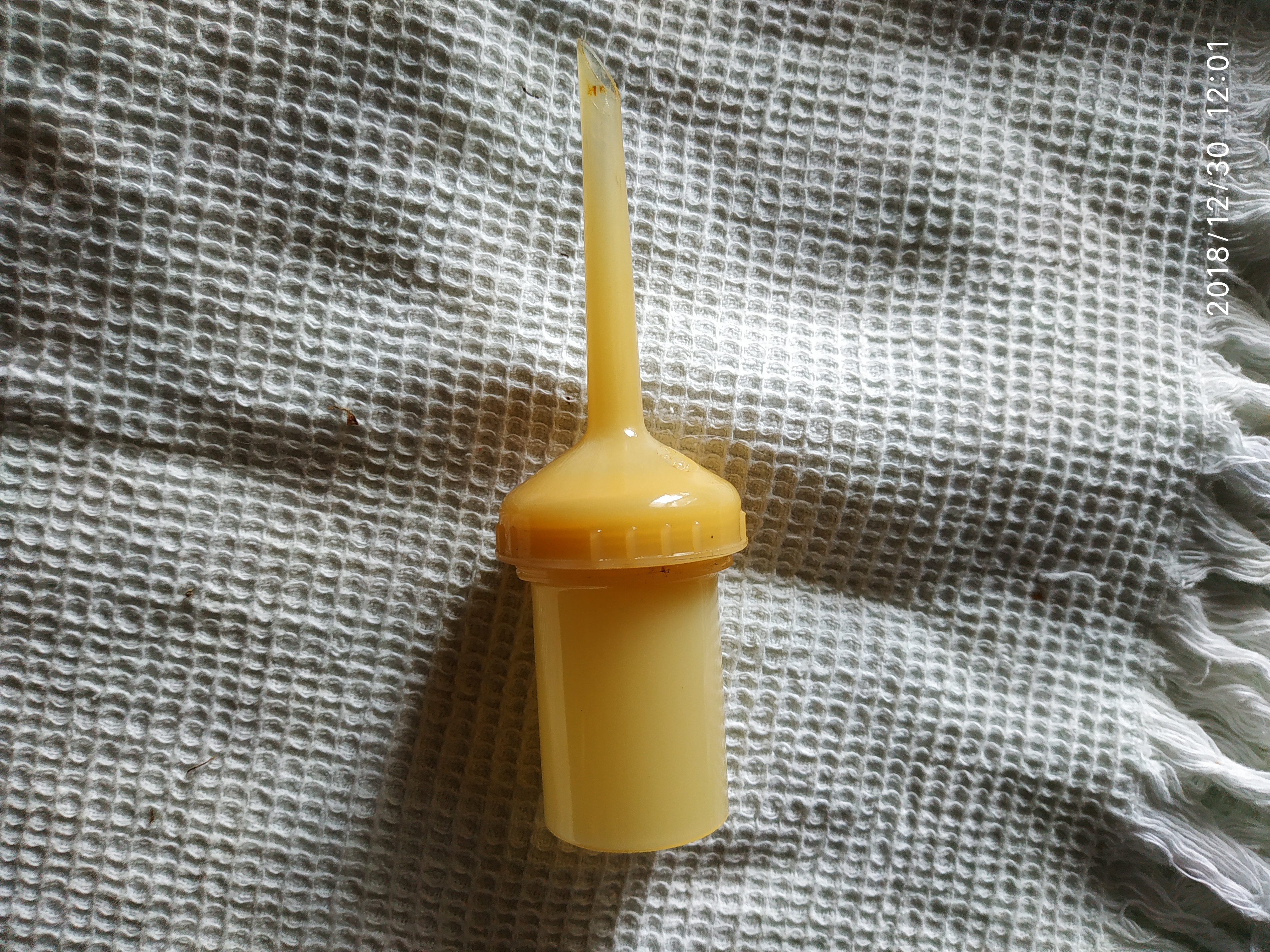

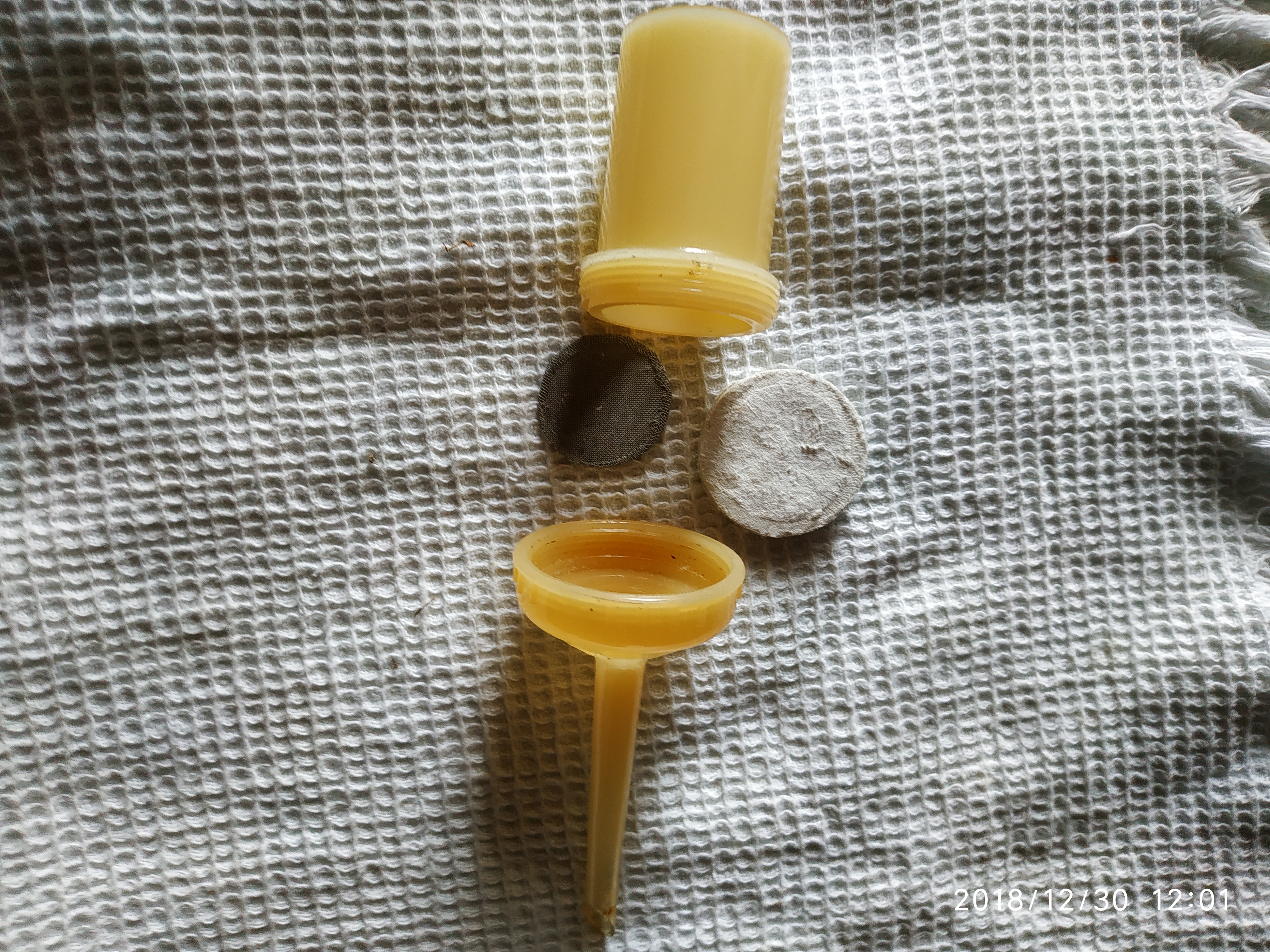

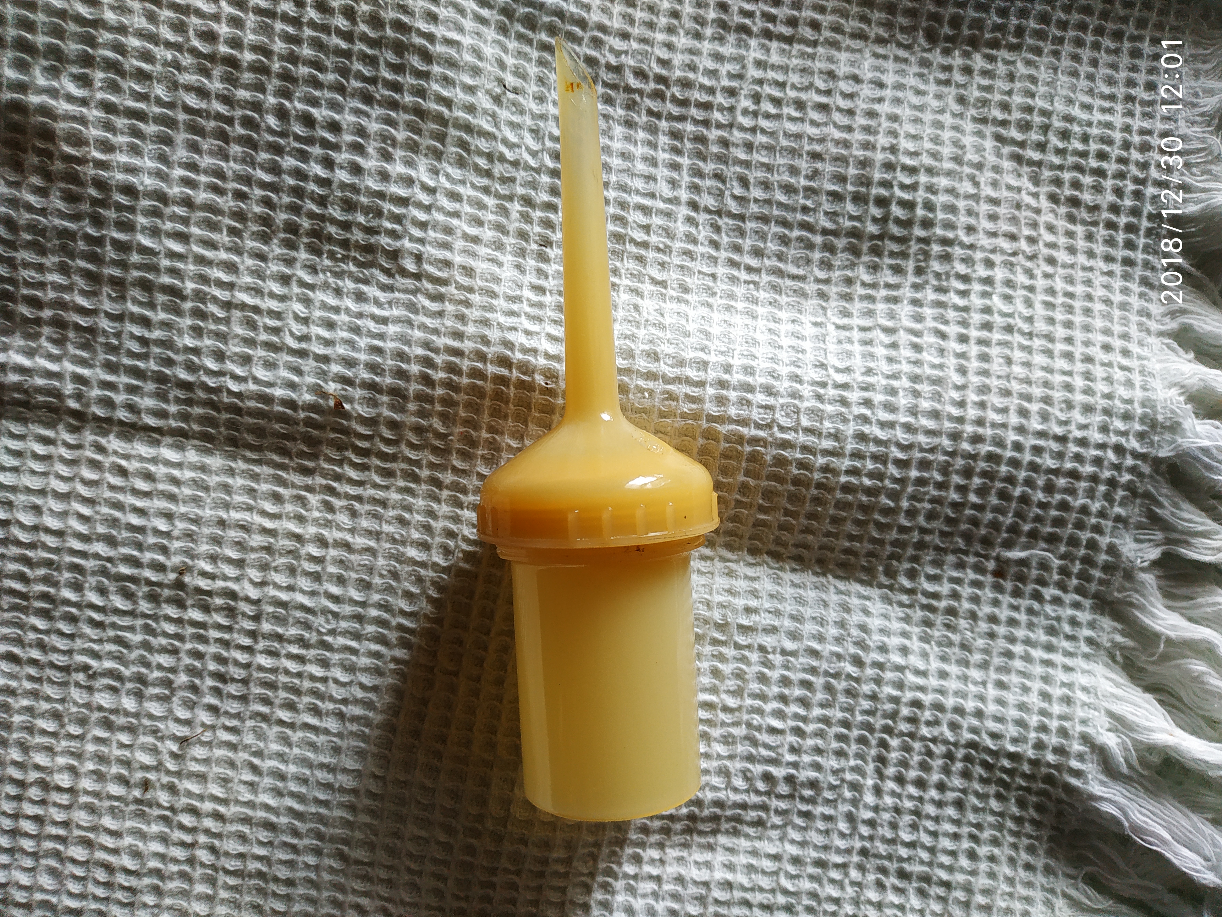

Скажите, пожалуйста, что это такое? Пластиковая хлоркальциевая трубка или нет?
PostPosted: 31 Dec 2018 06:08
Posts: 13599
Я бы не сказал, что это относится к хим.посуде. Да и материал, похоже, капрон - не химстойкий.

просто шотт со сменной мембраной для применения в медицине или аналитике - типа - мембрану затарировать, использовать в фильтре, снова взвесить, потом можно еще и сжечь и проанализировать остаток.
