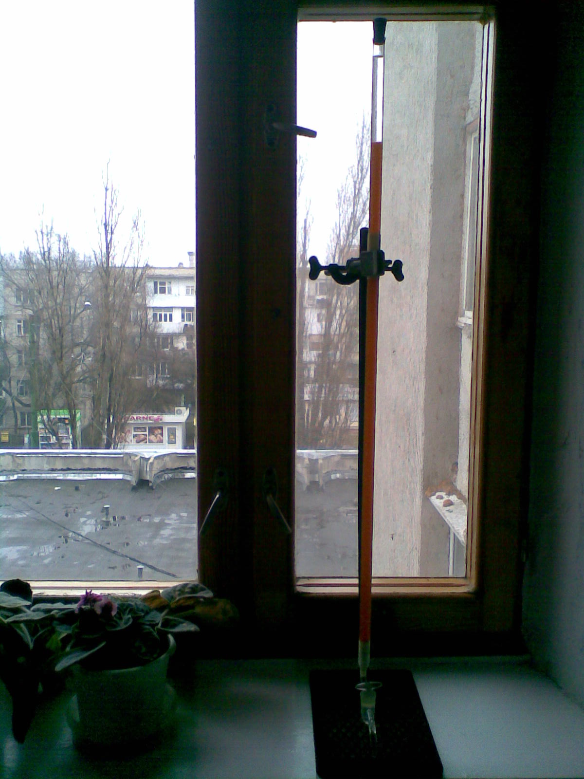

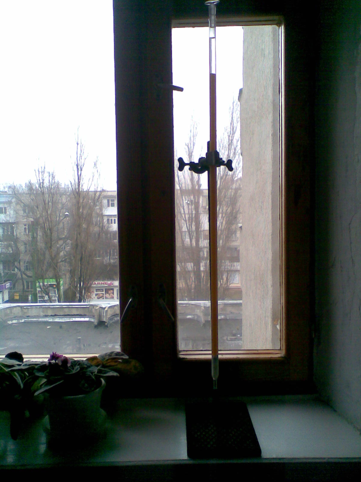

Что ж, завтра попробуем.
PostPosted: 28 Feb 2013 02:58
Posts: 69228
Получилось неплохо, только камеру нужно было держать не дальше от пробирки (как было сказано во время "консилиума"), а ближе: чтобы в кадре был только столбик раствора.

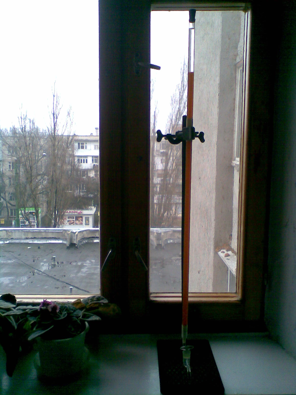

Колонка с анионитом в OH-форме и дистиллированной водой.
Anionenaustauschsäule mit Anionit ist in der OH-Form und gefüllt mit destilliertem Wasser.
Anion exchange column with anion exchange resin in OH form and filled with distillated water.

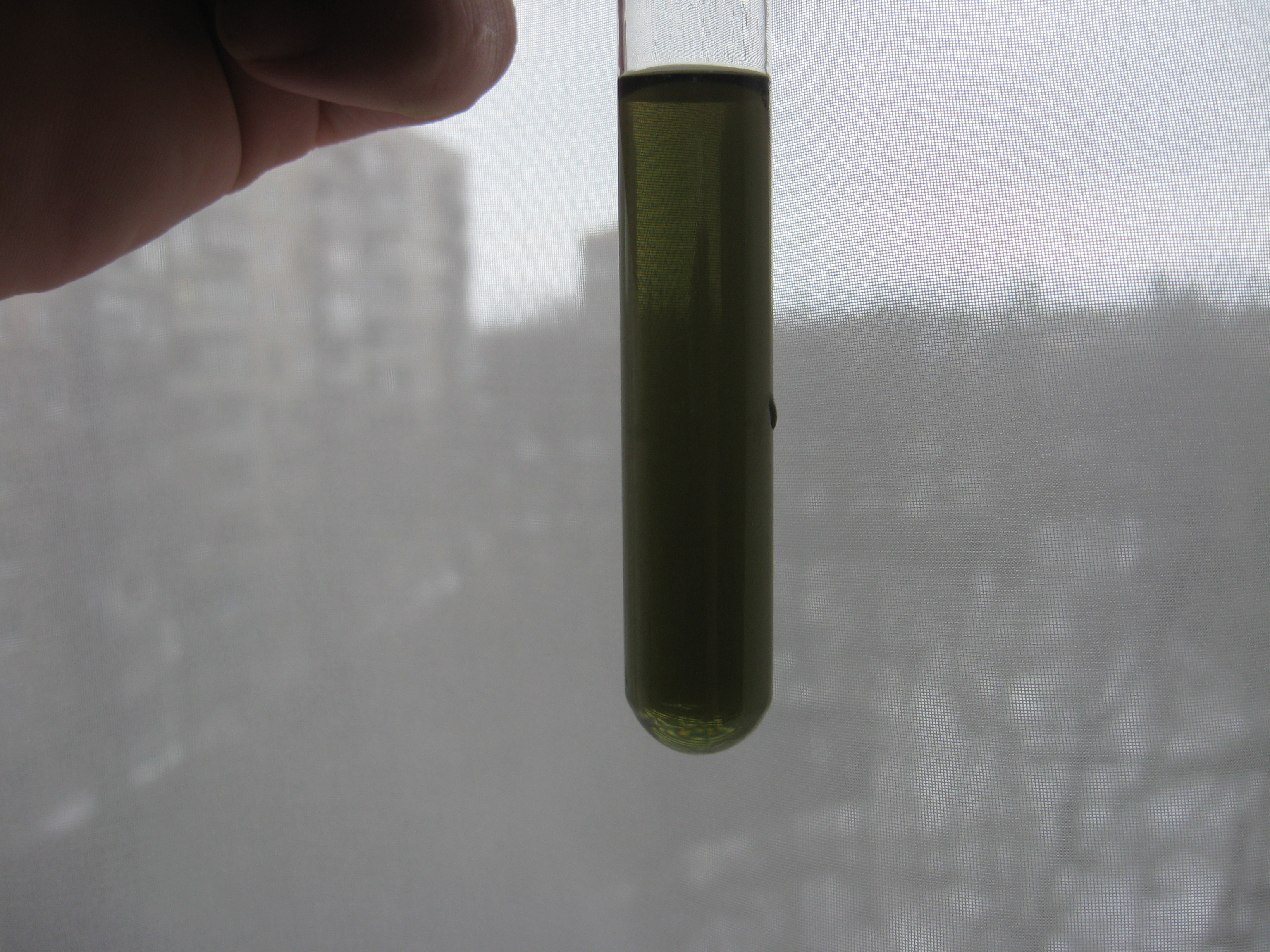

В пробирку всыпали немного ванадата натрия, прилили несколько миллилитров воды и конц. соляной кислоты полпробирки(образуется красно-оранжевый раствор), после чего в эту смесь кинули пару гранул цинка. Выделяющийся в реакции цинка с соляной кислотой водород восстанавливает пятивалентный ванадий до 4-х валентного, потом - до 3-х валентного, и, наконец - до 2-х валентного(фиолетовый раствор).
А с молибдатом такое не "прокатит"?
Не - фигня получается с молибдатом - раствор после подкисления и добавления цинка на пару десятков секунд синеет, потом чернеет, потом очень медленно и неохотно зеленеет, и , наконец, становится коричневым. Дальше реакция не идет.

Posts: 69228
До W(V) (синий) пойдет наверняка, ну а дальше - кто знает.

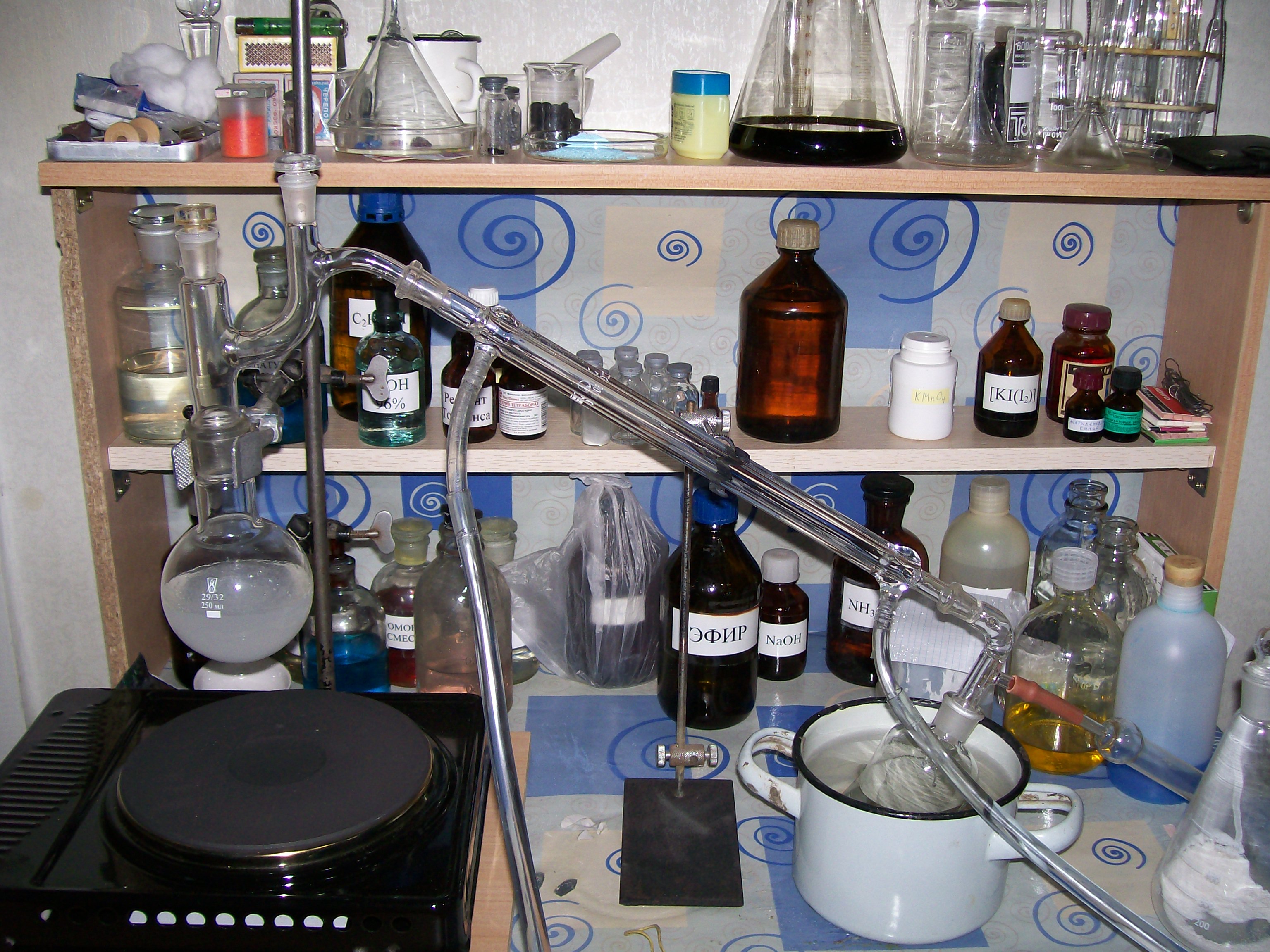

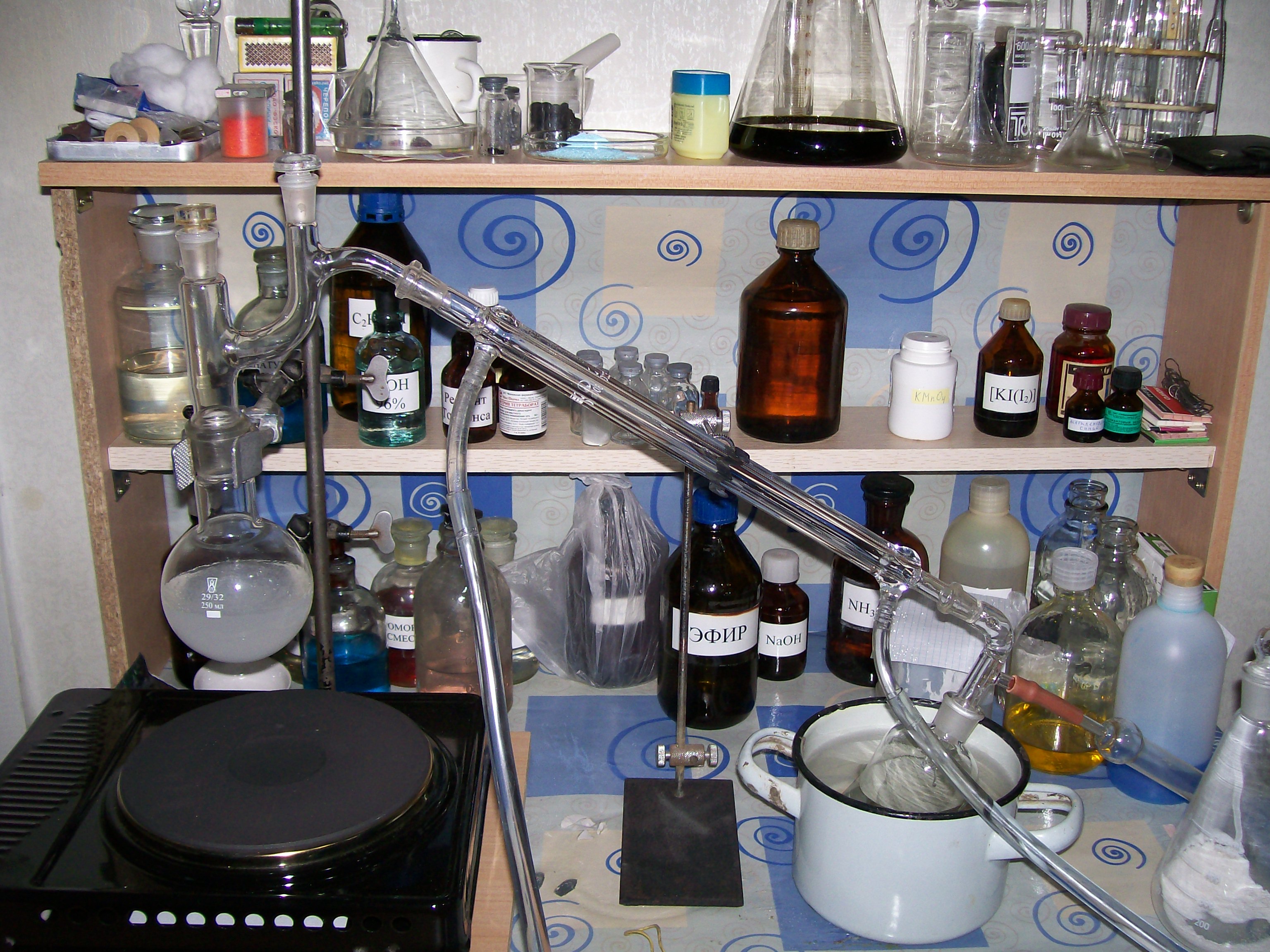

kafer96 wrote:
Что варите? :)

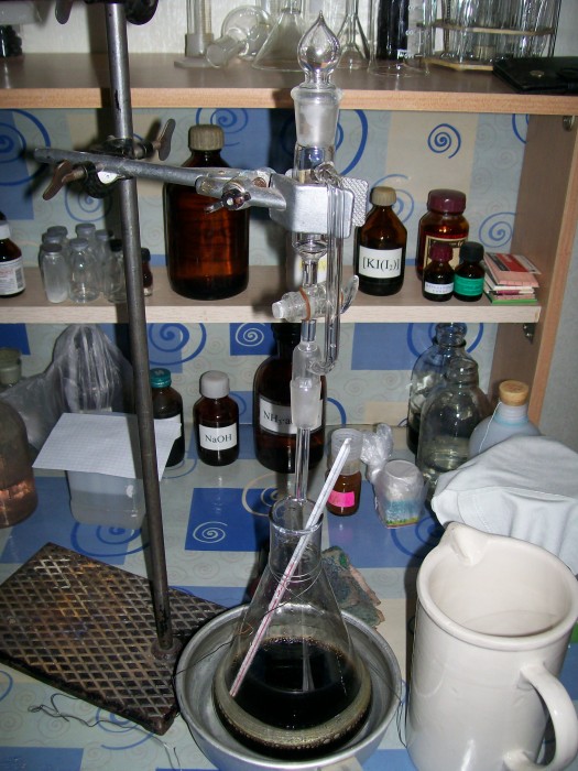

эфир перегонял

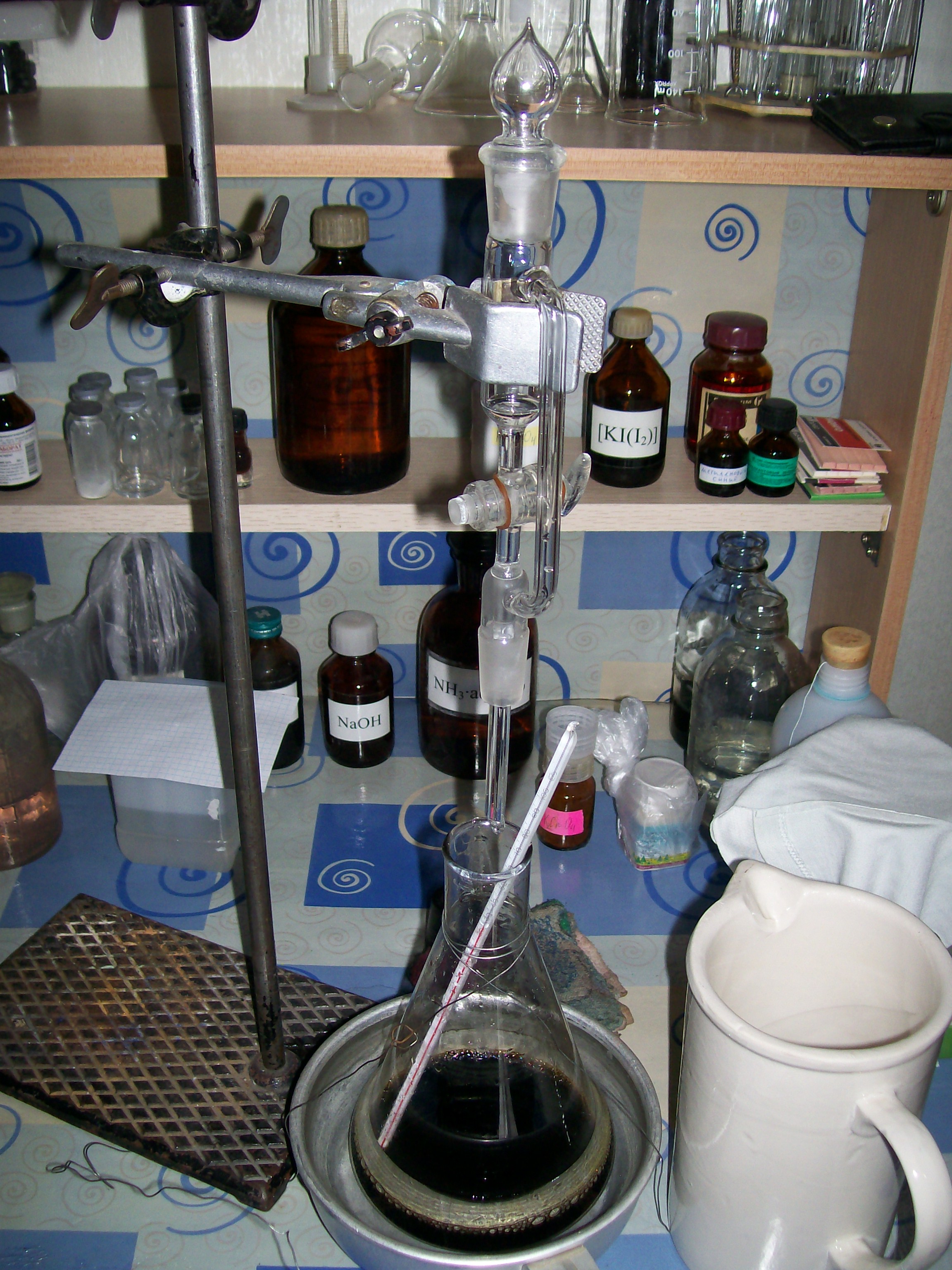

PostPosted: 31 Mar 2013 16:32

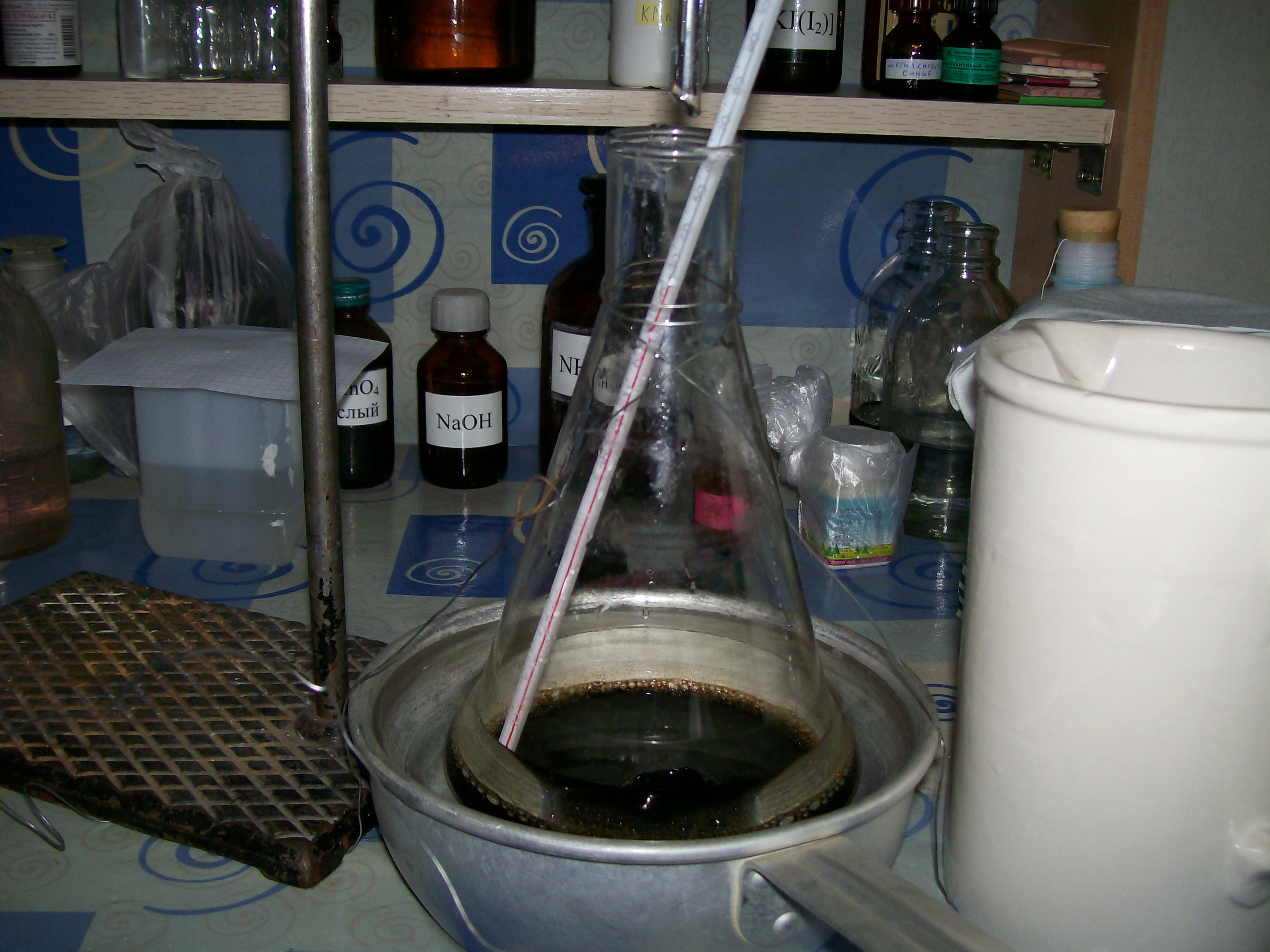

А что за темный раствор? Очищали от перекисей железом (II)?
PostPosted: 31 Mar 2013 17:50
Joined: 12 Dec 2009 11:40
Posts: 1598
Location: Азия
неет, это я пытался окислить фенол персульфатом аммония до гидрохинона, но получилось так, что все осмолилось и ничего не вышло. или метода кривая или у меня руки кривые)

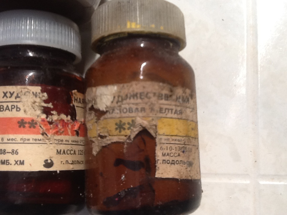

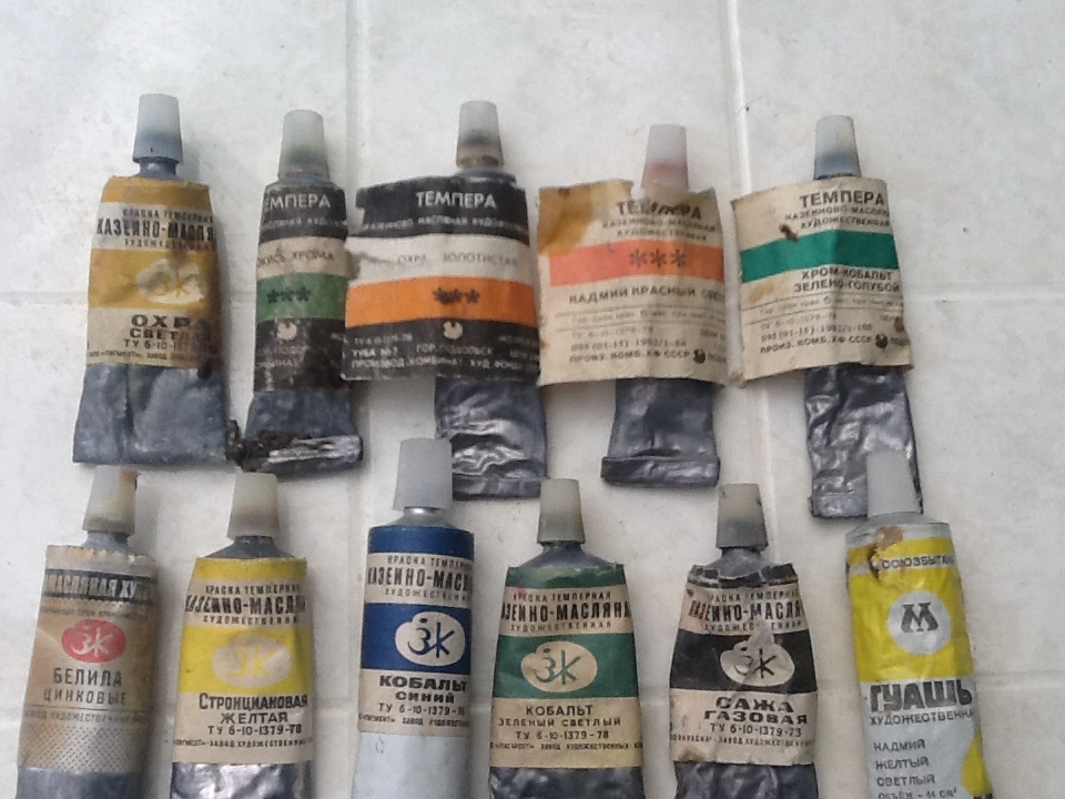

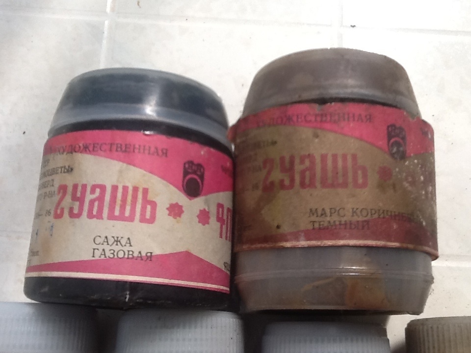

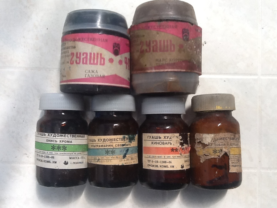

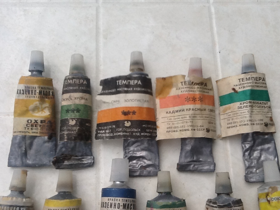

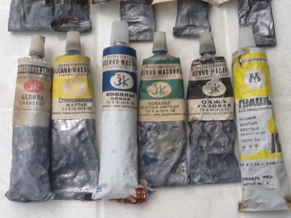

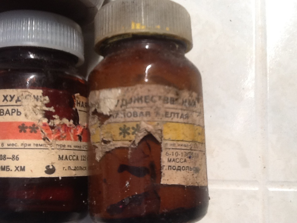

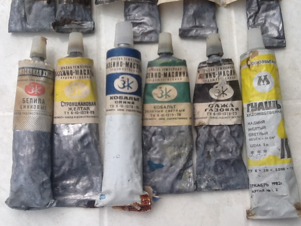

Недавно, совершенно бесплатно мне досталось четыре ящика советских красок. Чего только не использовалось тогда в качестве красителей!
Хочу из гуаши получить некоторые красители (в воде не растворимые), вопрос такой: входит ли в состав гуаши ещё какое-нибудь вещество/а не растворимое в воде?

PostPosted: 22 Jun 2013 15:05
Они же прямо на тюбиках подписаны - казеин, масло, еще прочая органика типа декстрина, камеди...
Неорганические пигменты, осажденные в твердом виде, наверное, можно очистить прокаливанием. Только осадить должно быть трудно - сколько в детстве не рисовал гуашью, никогда не замечал, что в стаканчике для промывки кисточек образуется осадок (а с акварелью изредка бывало). Вот конус Тиндаля, наверное, можно было бы увидеть, если бы я тогда знал, что это такое...
PostPosted: 24 Jun 2013 02:29
Posts: 7061
Я в школьные годы получал из старой засохшей гуаши реактивы :)
Из железной лазури - желтую кровяную соль
Из желтого крона - хромат натрия
Кстати, я не уверен, что в банке с надписью "киноварь" краска на основе именно киновари, как-то это уже слишком, хотя в желтом кроне был как раз хромат свинца
PostPosted: 24 Jun 2013 02:41
1. Я в школьные годы получал из старой засохшей гуаши реактивы :)
2. Кстати, я не уверен, что в банке с надписью "киноварь" краска на основе именно киновари, как-то это уже слишком, хотя в желтом кроне был как раз хромат свинца
1 - А можете рассказать как? Буду очень благодарен!
2 - Тут не известно, по ТУ пробивал, никаких результатов. Из 6 банок с "киноварью" на 5 ничего не разобрать (краски стояли в сыром подвале), на фото самая хорошая, (нашел её на верху). Кстати, где-то читал, что китайцы до сих пор используют в качестве красителя для теста (пищевого) киноварь, но может это была написанная кем-то глупость.
PostPosted: 24 Jun 2013 13:04
Posts: 7061
Да все просто.
Синяя краска кипятится с концентрированным раствором соды, раствор фильтруется от гидроокиси железа и неразложившегося пигмента, раствор упаривается.
Желтая краска спекается с содой, спек выщелачивается горячей водой, фильтруется, упаривается.
Оба реактива имеют примесь соды. Разумеется, речь идет скорее о демонстационной методике, чем о препаративной.
