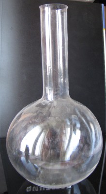

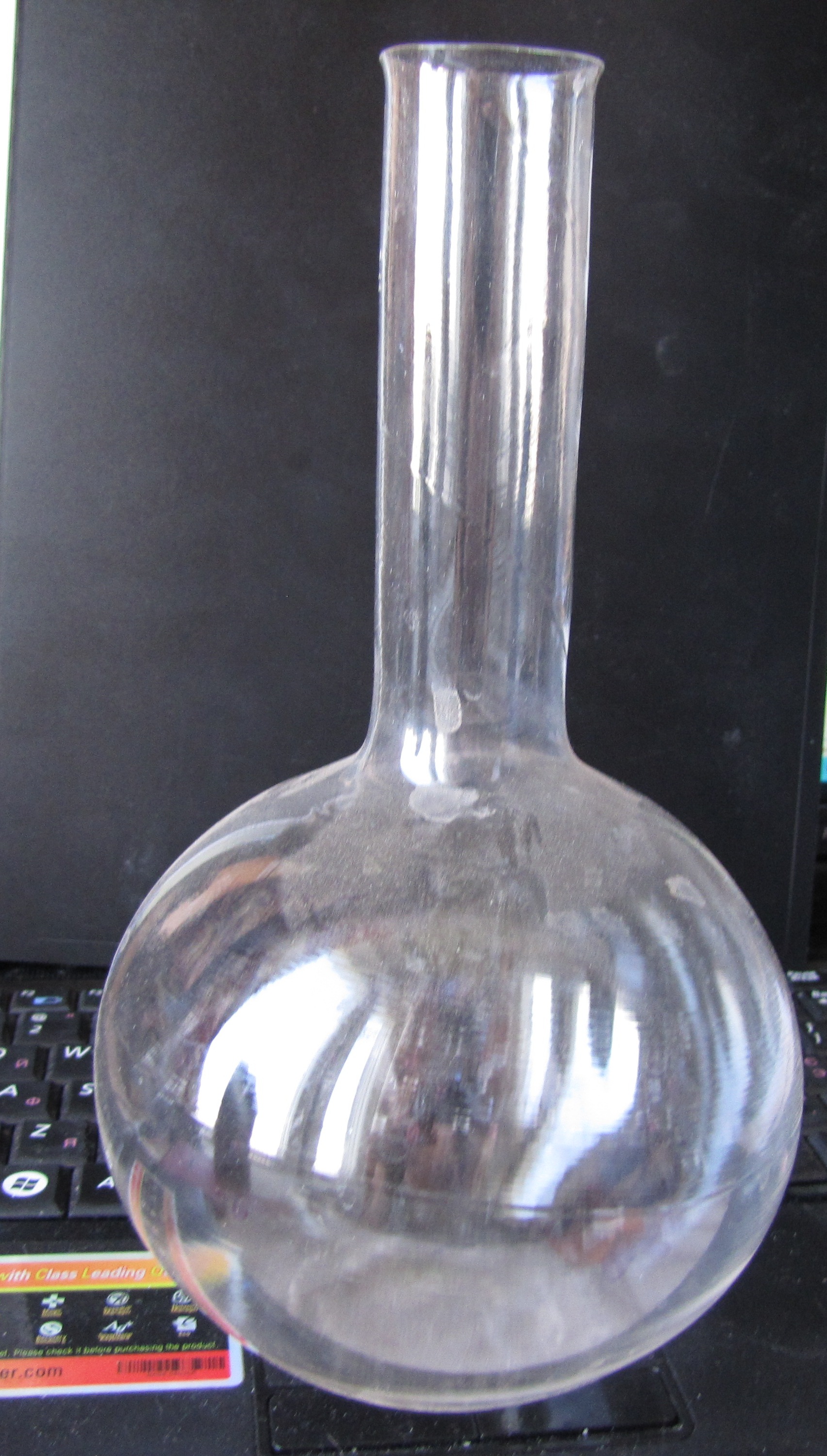

Угадайте что...
 Post subject: Re: Химическая посуда.
PostPosted: 07 Aug 2011 14:32
Joined: 18 Apr 2010 19:26
Posts: 923
Location: Кострома-Калуга
С виду обычная круглодонная колба...
С уважением,Глущенко Антон.
PostPosted: 07 Aug 2011 14:57
Posts: 69301
Не совсем обыкновенная (и даже не совсем круглодонная).
PostPosted: 07 Aug 2011 15:08
Стекло как стекло... ничего необычного с виду нет.
Сделана довольно небрежно (в глаза бросается некоторая "ассиметричность"), что наталкивает на мысль о самоделке.
Неужто сами выдули?
PostPosted: 07 Aug 2011 15:13
Posts: 69301
Неужто сами выдули?
Первое наблюдение конструктивное, но выводы в корне неверные. Сделать такую колбу очень непросто.
