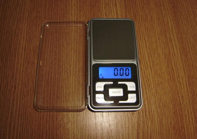

а у меня дома вот такие: можно свешивать до 100 г, точность 0.01г. для моих экспериментов вполне хватает, цена примерно 300 руб. в универе у нас везде электронные с точностью 0.0001г но по моему это слишком во многих случаях.
где такие можно взять? Производство чайна?
 Post subject: Re: Весы для любителей химии
PostPosted: 30 Sep 2011 19:56
Posts: 69386
SKLYANKA wrote:
Первые продаются в магазинах, вторые - это и есть настоящие аналитические весы.

SKLYANKA wrote:
не знаю, я учусь в Румынии, у нас в метро есть одна будка с разным барахлом там есть предметы на все случаи жизни) некоторые по правде сказать даже странно как разрешаю продавать (сабли, кастеты). производство весов конечно чайна) но работают нормально. а те вторые аналитические знаю что очень дорогие но в универе их на самом деле очень много, некоторые даже оч, в плохом состоянии из-за пофигистического отношения лаборантов и студентов. но так как моя профессия орг. химия я редко нуждаюсь в такой точности.

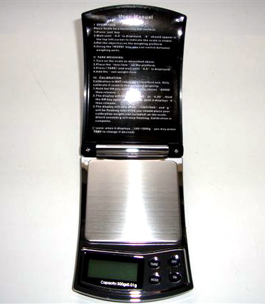

Уже около полутора года пользуюсь весами Sima-Scale. Пока без нареканий.
Предел взвешивания 300 грамм, точность 0,01г.
В комплекте калибровочная гиря на 100г.
_http://www.nv-group.ru/catalog.php?Razdel=90&ID=1994

M.V.M. wrote:
SKLYANKA wrote:
Органикам вполне хватает точности до 0.1 г, а часто и до нескольких граммов.
P.S. Не знаю, как в Румынии с химией сейчас, но раньше она была на хорошем уровне: книги Рипана и Четяну, а также Нецинеску (Общая химия) написаны не на пустом месте.
