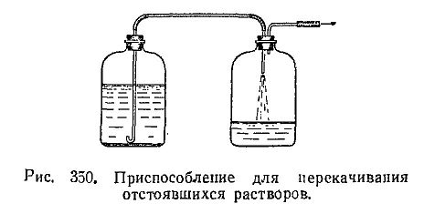

какой фильтр лучше использовать для фильтрования сильно щелочных и сильнокислых р-ов? Например нужно профильтровать 40 КОН или серку конц-ю.
Сернуху - через Шотта, щёлочь можно попробовать через бумагу (напр., белая лента), но очень осторожно, и после каждой небольшой порции фильтр менять на новый.

Серную можно также через стекловату (вообще, подобное фильтрование концентрированной серной кислоты, а особенно щелочи - экстрим).

просто я как-то фильтровал 10% щелочь, фильтр проело уже на 3-5 секунде фильтрования. Серка с какими-то черными примесями, вот и интересно что делать. Спасибо за совет.
Химстойкие фильтры - это фильтр Шотта (вспененное стекло), или ткань из полипропилена или хлоринки (для кислот).
Я на воронке Бюхнера фильтровал 30% щёлочь через бумажный фильтр. Его не проело, а просто скукоживается, надо подобрать исходный диаметр и предварительно замочить в этом же растворе. Воскресенский советует не фильтровать, а отстаивать и сливать через сифон
