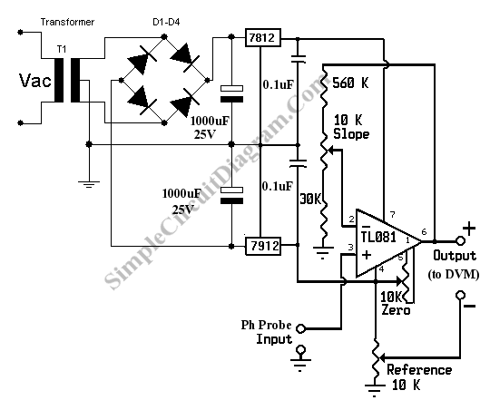

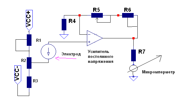

Вот возможная функциональная схема, R1 и R6 , это подстрочные сопротивления, они стоят в самом приборе. R5 и R2 на панели. И если пропадет контакт на R1 или R6, то прибор будет работать, но откалибровать не будет возможности. А подстрочные резисторы, особенно отечественные иногда сами теряют работоспособность со временем, даже при хранении. Такое , с практики , довольно частое явление. Мне встречалось не раз. А с 2001г, это для подстрочников солидный срок, особенно при неправильном хранении (перепады температур и влажность).
Вот, по ссылке "Схема РН метра"(схема получилась первой), почти такая, как у меня, принцип тот же, это так же функциональная схема, и тут не стоят подстроечные резисторы, возможно просто на схеме не нарисовли, без них в общем то можно. Между 1 и 5 ножкой: "Zero" это балланс , установка нулевого напряжения смещения нуля самой микросхемы (компенсация технологического разброса), тут ИМХО подстоечник, такую регулировку обычно не выводят. А "Slope" и "Reference ", это внешние регуляторы. Первый регулирует коэффициент усиления напряжения, второй - точку сравнения, или, как иногда говорят: электронный нуль.

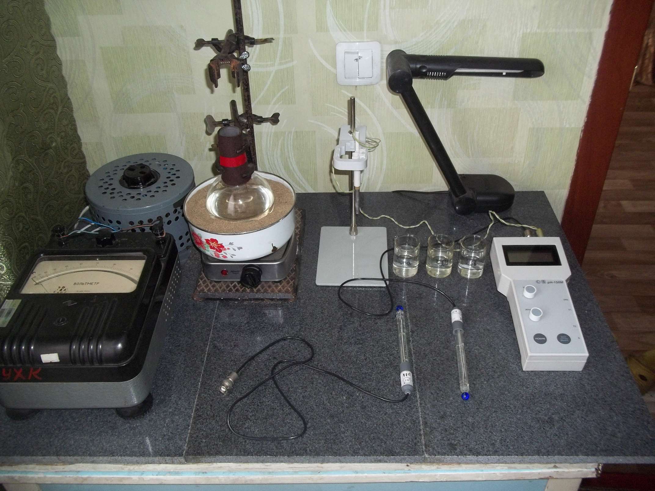

Большое спасибо за внимание к теме!! Электрод комбинированный. Нарушения режимов хранения приборов не думаю что были, прибор был запаян в целофановый пакет.
Решил я заменить раствор в электроде, приготовил 3М раствор KCl и залил в два электрода. После замены электролита сделал повторные измерения рН растворов двумя электродами. Результаты замеров:
1 электрод:
Раствор "1,68": "-1,27 рН" и "174 мВ"
Раствор "4,01": "3,75 рН" и "119 мВ"
2 электрод не исправен, показывает значение рН = -13 что на одном растворе что на втором. Пошевелил провод у разъёма сигнал пропал вообще, видимо обрыв.
Грешу я на буферный раствор "1,68" сегодня попробую собрать установку с имитатором электродной системы и позадавать значения ЭДС.

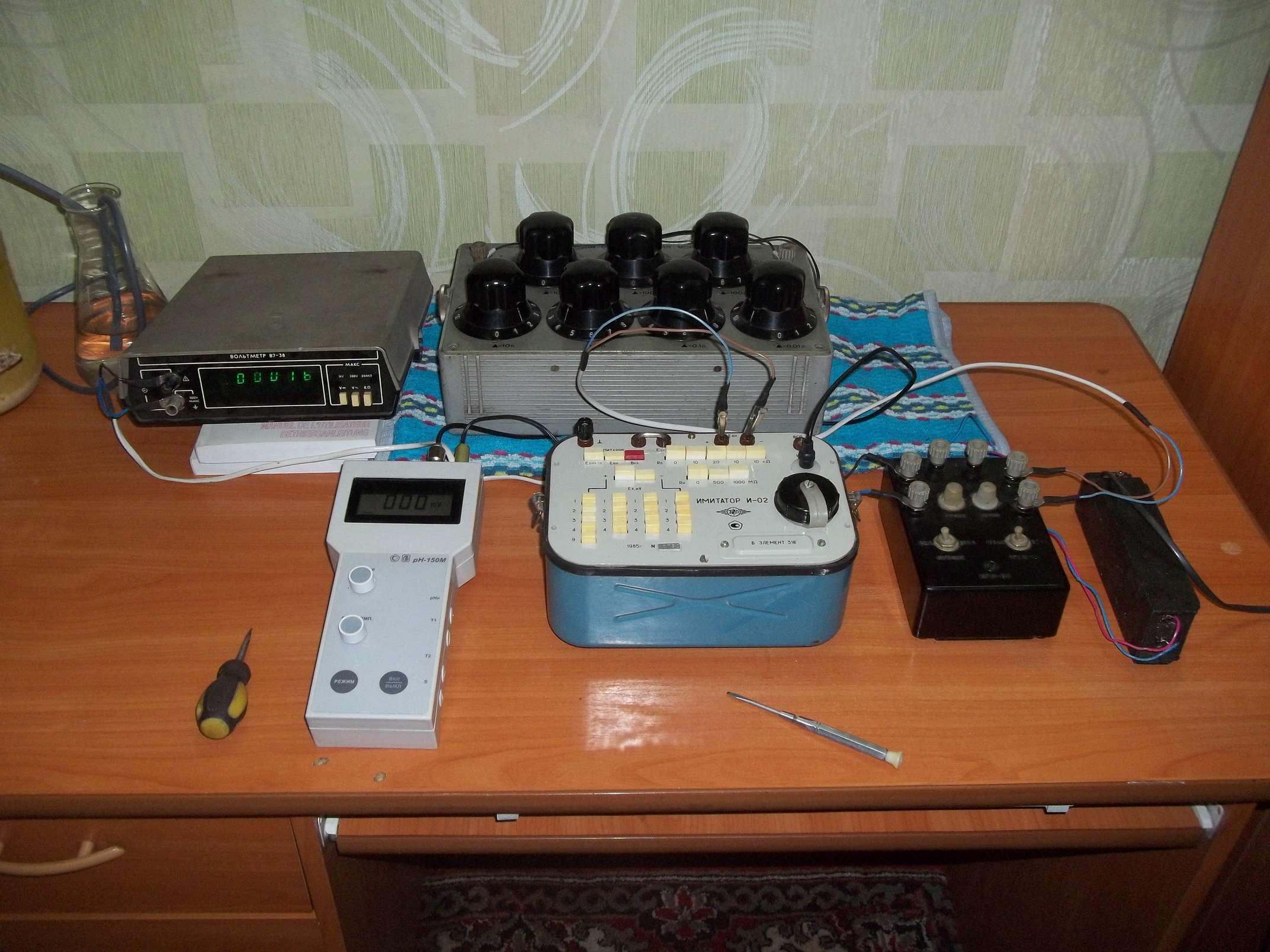

Надоело тыкать пальцем в небо с буферными растворами с неизвестной величиной рН, посидел-подумал, выхода два, звать цыганку Сэйру с гаданиями на кофейной гуще или собрать полноценную установку для градуировки. Решил выбрать второй вариант. И небольшими усилиями была собрана установка:
 Post subject: Re: Калибровка рН-метра рН-150М
PostPosted: 24 Dec 2017 14:16
Joined: 01 Nov 2017 13:38
Posts: 34
Location: Сибирь

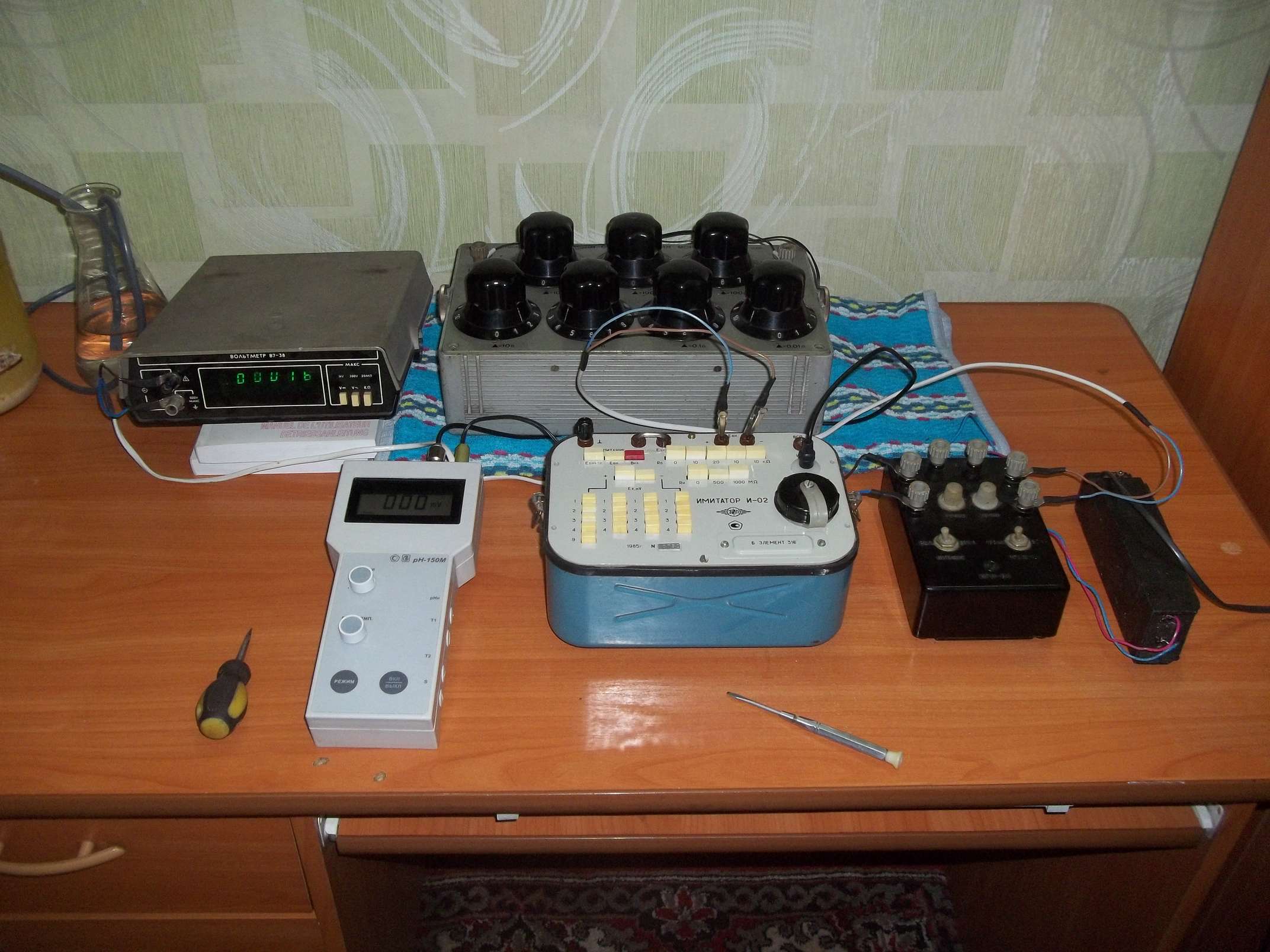

По инструкции, методика градуировки производится следующим образом:
4.5 Градуировка преобразователя в режиме измерений величины рН производится при номинальных значениях параметров электродной системы и автоматической термокомпенсации.
4.5.1 Градуировку преобразователя на диапазоне от минус 1 до плюс 14 рН следует производить следующим образом:
1) установить на магазине сопротивлений МС сопротивление 903,3 Ом (20°C);
2) подать от компаратора напряжение минус 25,0 мВ;
3) нажимая кнопку РЕЖИМ на лицевой панели преобразователя установить на индикаторе единицы измерения рН. и вращая ручку БУФЕР, установить на индикаторе число 4,25;
4) подать от компаратора напряжение минус 592.11 мВ и, вращая ось резистора S на боковой стенке преобразователя, установить на ин-дикаторе значение 14,00;
5) установить на магазине сопротивлений МС сопротивление 606,6 Ом и подать от компаратора напряжение минус 746,86 мВ и, вращая ось резистора рНИ| установить на индикаторе значение 14,00;
6) установить на магазине сопротивлений МС сопротивление 829,1 Ом и подать от компаратора напряжение минус 9,47 мВ, при этом на ин-дикаторе должно установиться любое число в диапазоне от 3,98 до 4,02.

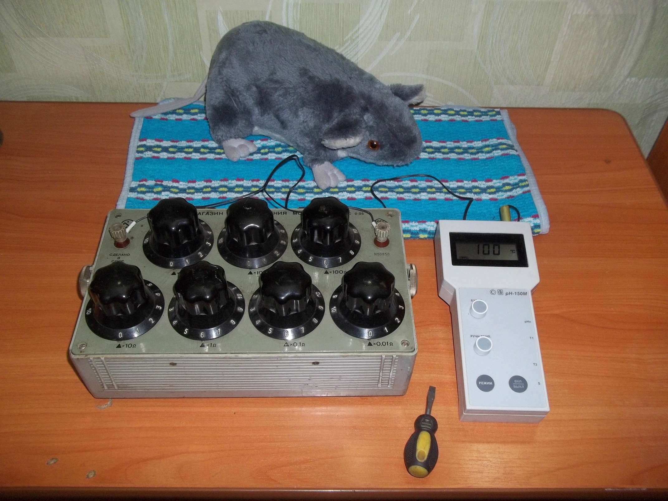

Все действия были выполнены, подстройки практически не потребовалось, прибор казал то что надо, кстати, перед проведением градуировки проверил правильность показаний термометра, делается это при помощи магазина сопротивления. Задаём значения сопротивления, соответствующие данной температуре и смотрим показания прибора в режиме измерения температуры. Значения сопротивления и температуры для термокомпенсатора ТКА-8М привожу ниже:
-10°С – 1014,6Ω
0°С – 977,5Ω
20°С – 903,3Ω
40°С – 829,1Ω
60°С – 755,0Ω
80°С – 680,8Ω
100°С – 606,6Ω
За происходящим бдительно наблюдала настоящая лабораторная крыса

Далее, для полноты и насыщенности действий приведу выписку из паспорта на рН-метр (это мой личный паспорт, такие паспорта у меня на каждый прибор, для фиксации "танцев с бубнами" вокруг приборов):
24.12.17 21:08 к прибору подключён магазин сопротивлений МСР-63, выставлено значение 997,5Ω что соответствует 0°С.
24.12.17 21:10 прибор включен, показатель термометра = 001°С.
24.12.17 21:13 на магазине установлено значение 1014,6Ω, показатель термометра = -009°С, резистором Т1 произведена корректировка показаний до значения -010°С.
24.12.17 21:15 на магазине установлено значение 606,6Ω, показатель термометра = 100°С, корректировка не требуется.
24.12.17 21:18 термометр прибора проверен по точкам показатели соответствуют табличным значениям.
24.12.17 21:31 собрана поверочная установка. В составе установки:
1. Вольтметр В7-38;
2. Магазин сопротивления МСР-63;
3. Имитатор электродной системы И-02;
4. Источник регулируемого напряжения ИРН-64;
5. Блок питания (питающий ИРН-64).
24.12.17 21:38 произведена проверка показаний прибора в режиме милливольтметра, на диапазоне -012÷+830 мВ рН-метр показания вольтметра и рН-метра совпадают.
24.12.17 21:48 произведена калибровка в соответствии с методикой, прибор настроен.
24.12.17 21:50 прибор подключен к электродной системе, система опущена в раствор с рН=4,01, показатель прибора = 5,89 (-126 мВ).
24.12.17 21:52 электродная система опущена в раствор с рН=1,68, показатель прибора = 1,06 (+170 мВ).
