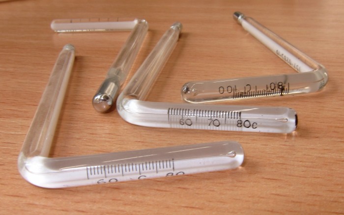

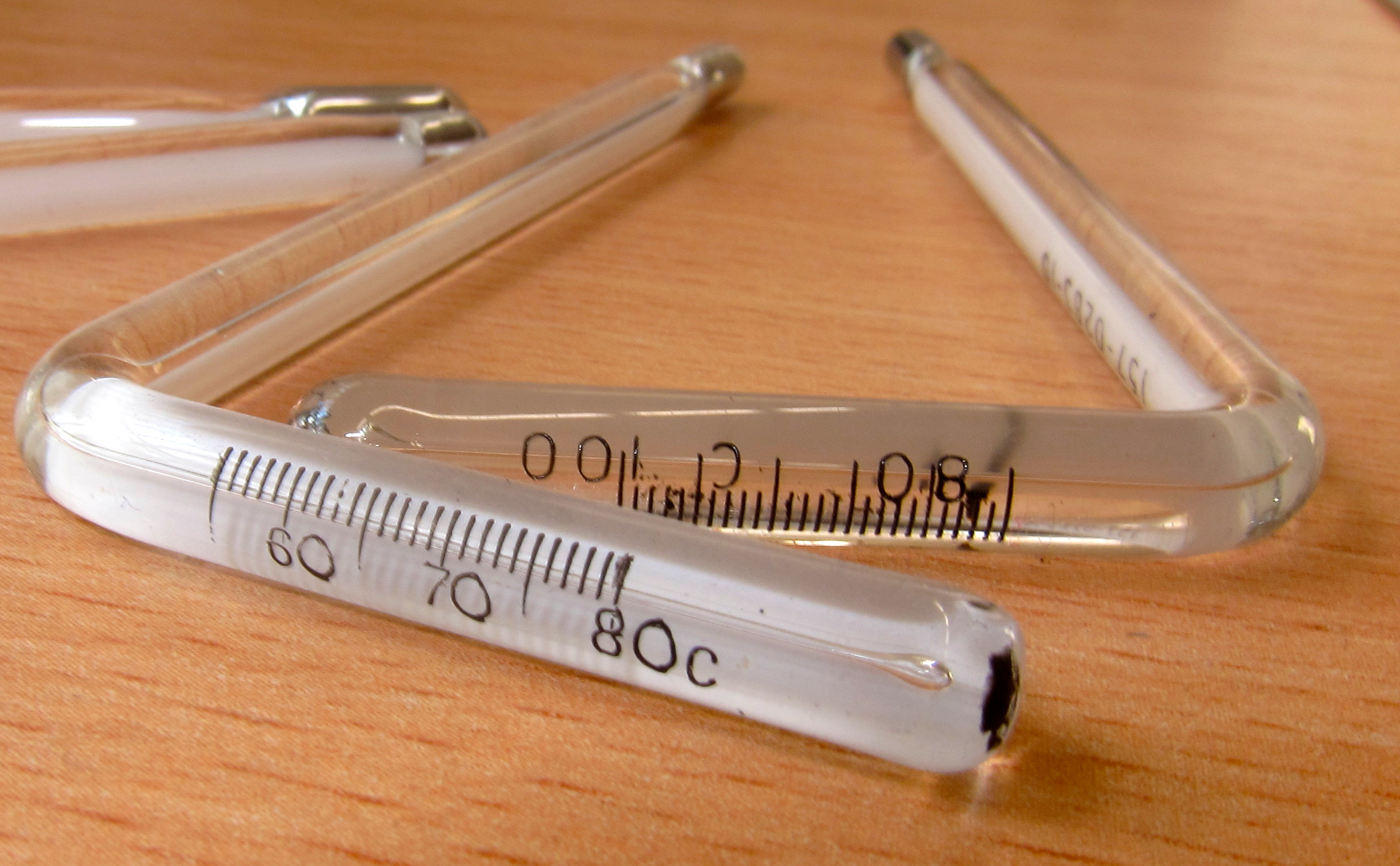

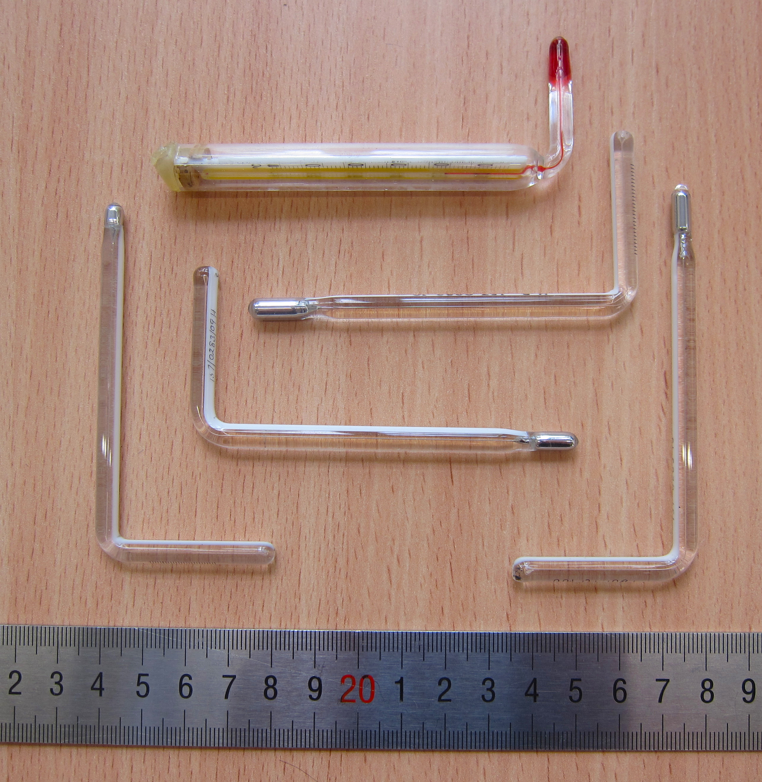

Вот такие малыши нашлись...

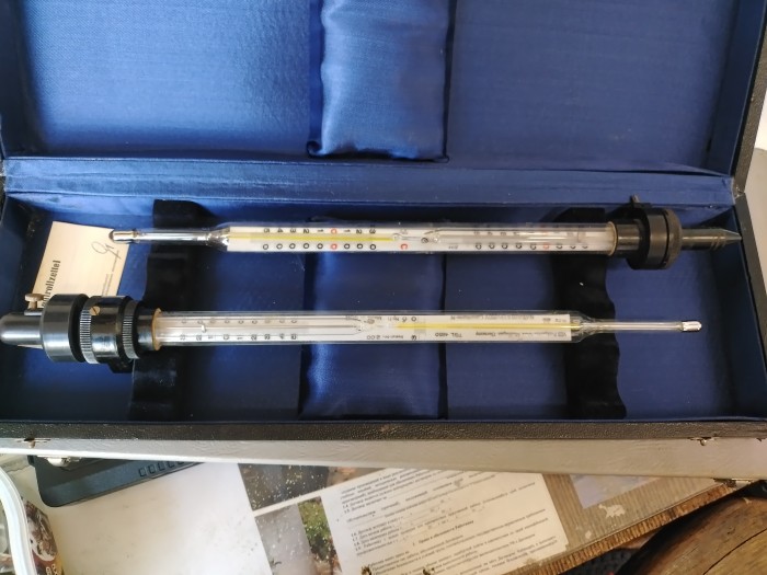

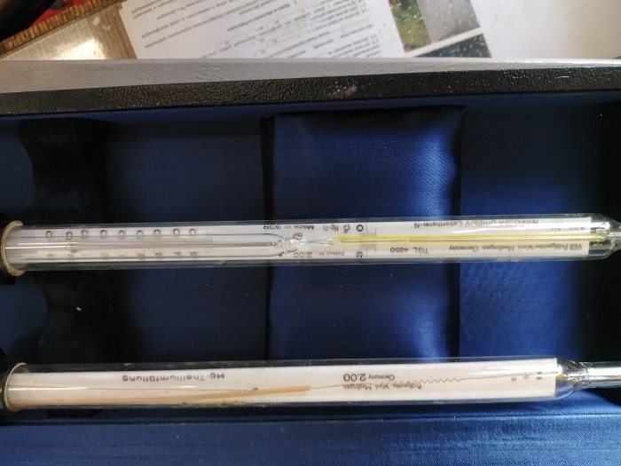

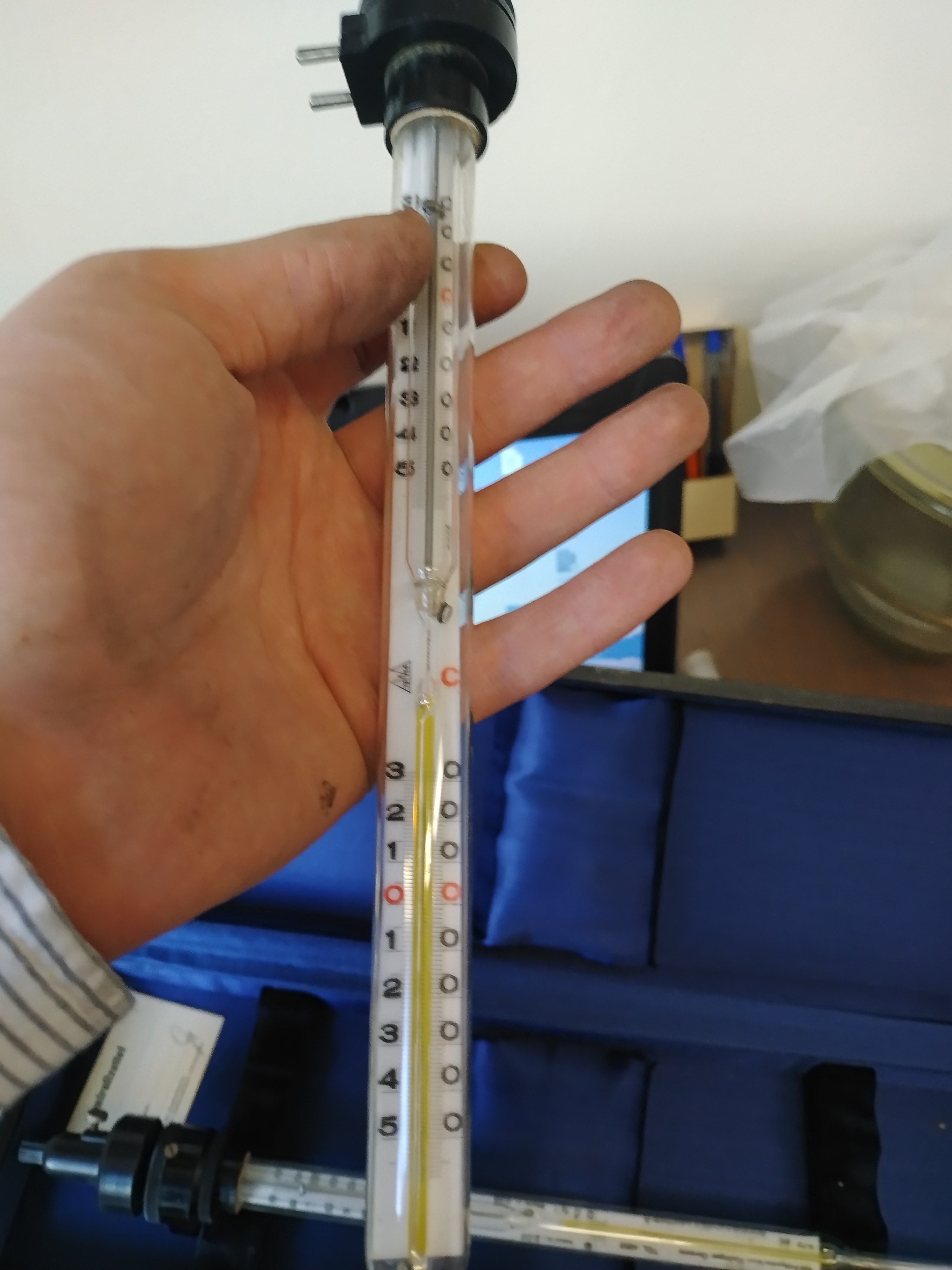

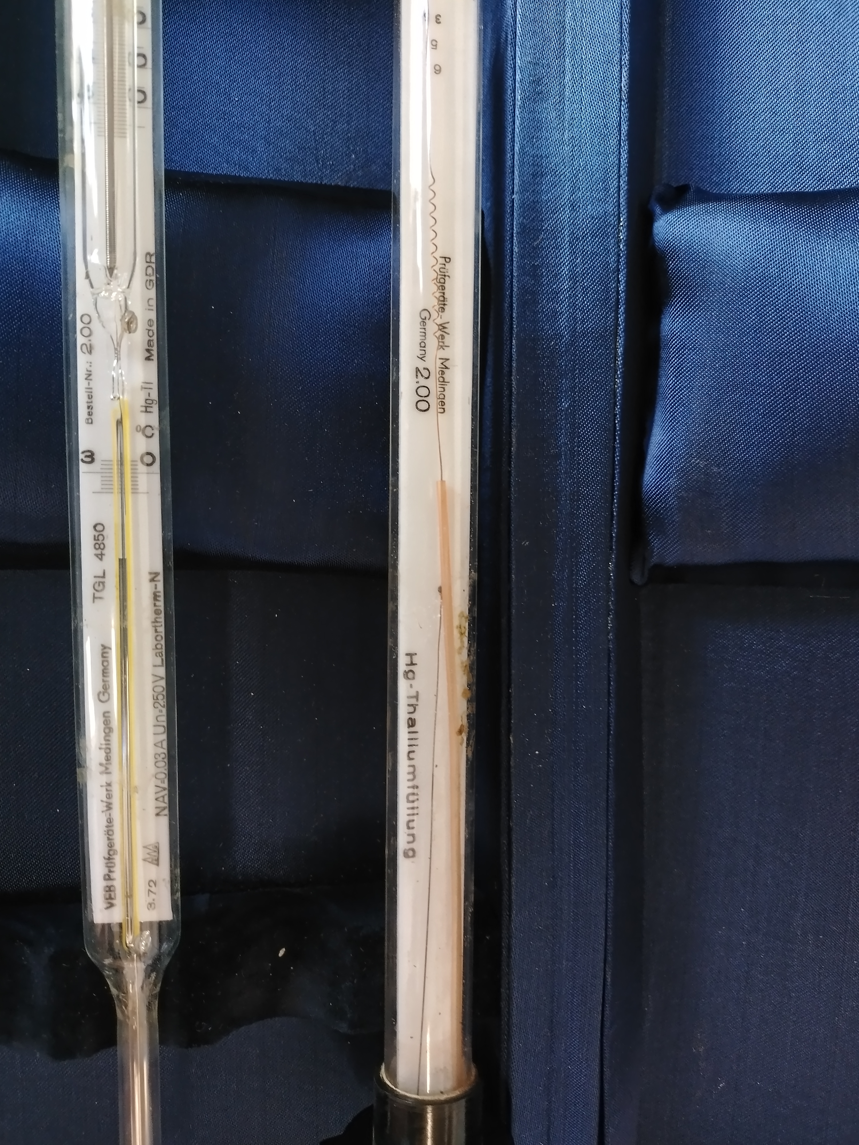

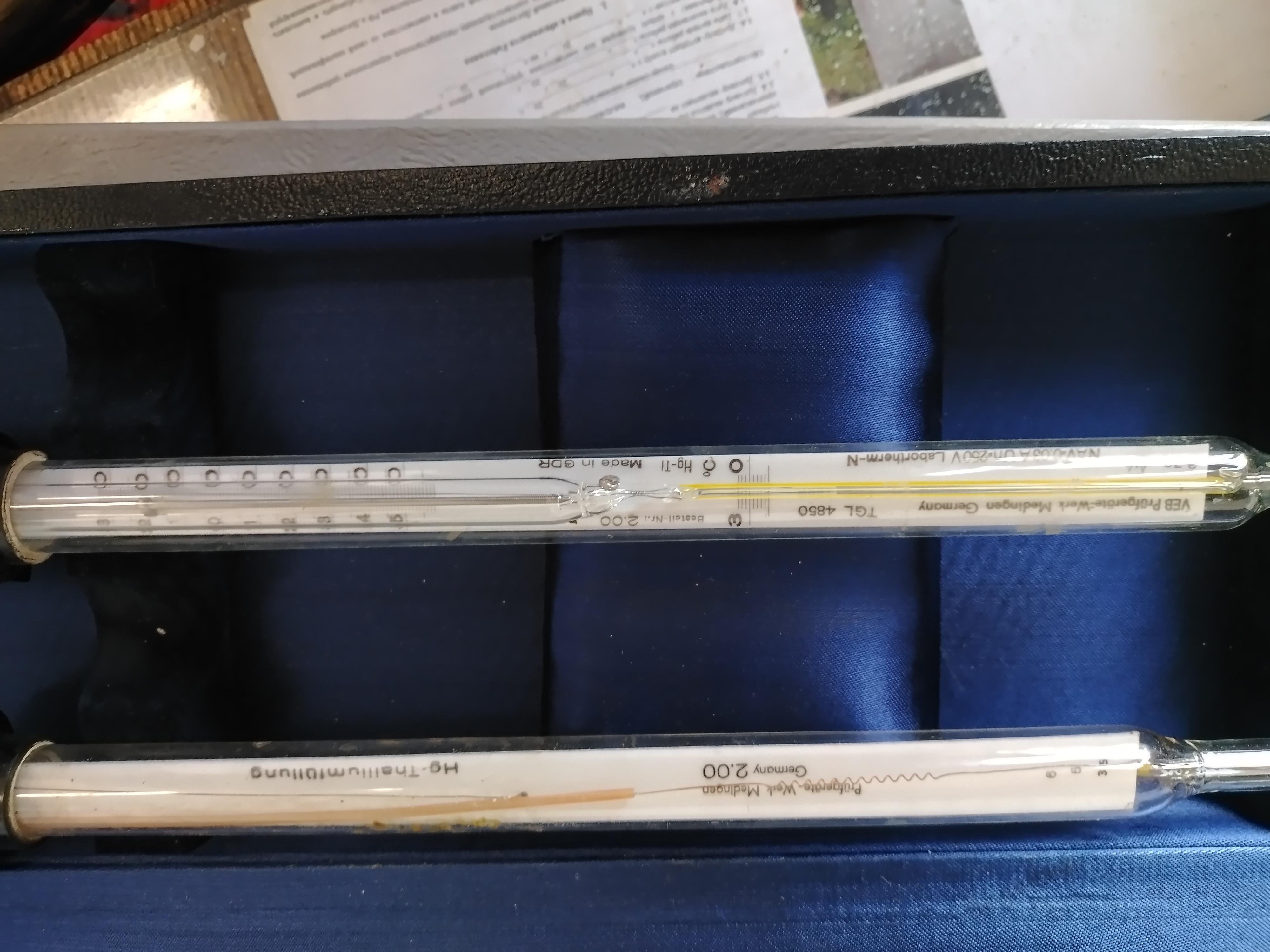

Казалось бы обычные электроконтактные термометры. Ну немецкие Ну в красивом футляре. Но смутил диапазон: до минус 50 по Цельсию. Присмотрелся и точно: там не ртуть, а ртутно-таллиевая эвтектика.

Я сейчас использую контактный термометр в качестве обычного технического для большой колбы, у него длинная ножка и он достаточно точен.
Читал про такие, но видеть ни разу не приходилось.

...там не ртуть, а ртутно-таллиевая эвтектика.
Такого разбить куда страшнее, чем обычного :(
Мы в нашу лабу рукож@пов не пускаем

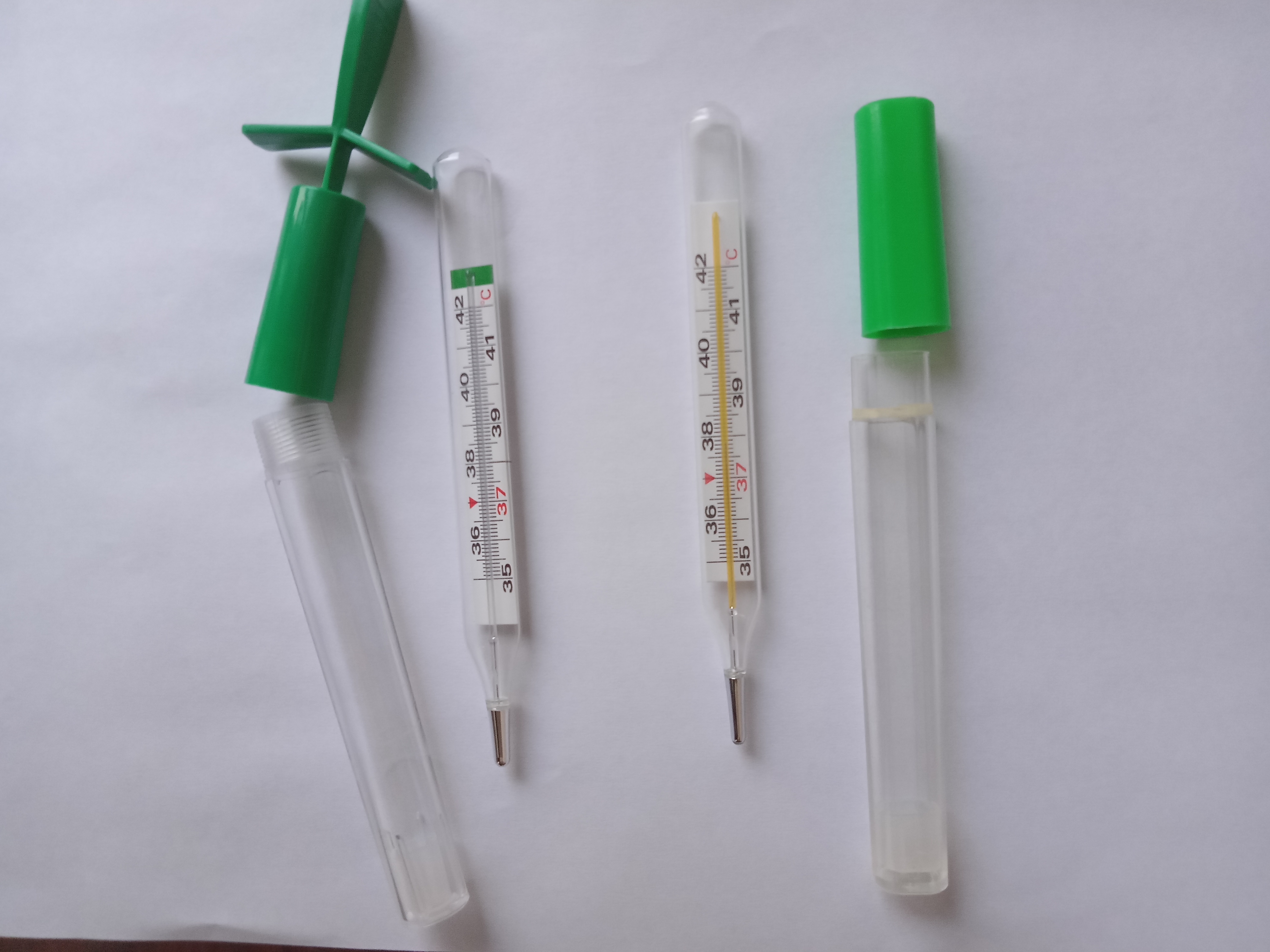

Купил по случаю в супермаркете термометр. Очень сначала удивился - висят среди хозтоваров жидкостные термометры, неужели ртутные? Конечно нет, галинстан.. цена - как 3 литра молока ( это не очень дёшево, но и не то, чтобы не попробовать). На фото справа обычный ртутный, слева новый. По виду вполне похожи, в инструкции точность +-0,2..
Первые проблемы начались со стряхивания. Обратите внимание на футляр . Крышка не надевается, а навинчивается. Сначала не обратил внимания, но все попытки стряхнуть до 36 ничего не дали. С горя посмотрел - таки в инструкцию, и увидел там рисунок (!) , как надо делать. Взять за центральный выступ крышки и энергично трясти в стороны. Вот для чего резьба! При этом работает, очевидно, центробежная сила и постепенно загоняет галлий на место. Очевидно, смачивание стекла мешает легко стряхиваться.
Но главный тест впереди. Там, где ртутный (ему много лет, проверен нормально) показывает 36.8; продукция современных мастеров только 36.2..
Вот и верь после этого людям.. :)

О, пользовался таким, с крестовиной. Только я не знал, что он какой-то необычный.
Тоже обратил внимание, что очень плохо "ртуть" опускается в нем, надо трясти со всей дури, в "положении лежа" как-то совсем плохо получалось.
У меня еще электронный фирмы AEG есть, но он тоже заметно отличается по показателям.
Достал, посмотрел, действительно "без ртути" сзади написано.

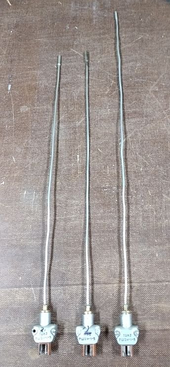

В прошлом году нашёл пучок на территории своей организации.
Сосед по служебному автобусу сказал, что это штатные термопары к какому-то прибору. Никто не знает конкретно.
Тестирование показало, что 4 из 5 рабочие, хромель-копель.
Нерабочую стал исследовать. Трубка из нержавейки наружным диаметром 1,5 мм.
На срезе, через лупу видно, как будто внутри "термопарная соломка" с двумя каналами, проволочки ~ 0,1 мм, не вытягиваются.
Собственно, "соломка" мне не нужна, а трубка, хотя бы отрезками, в хозяйстве пригодится.
Небольшой отрезок положил в разбавленную царскую водку, б/у (оставшуюся после травления окалины с коваровых деталей). Хотел стравить наржавейку и разглядеть "керамику".
За пару суток отрезок растворился полностью! Как будто там не керамика, а набивка, например, окиси магния, как в ТЭНах.
Если так, то надо вытравливать эту набивку азоткой, с которой нержавейка не реагирует практически.
А рабочие термопары буду использовать по назначению.
