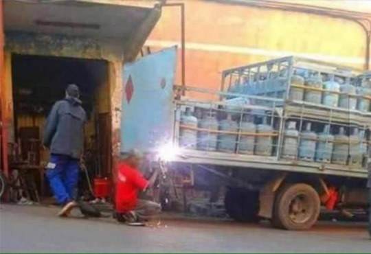

Так это, на фото разве не фреон?
 Post subject: Re: Газовые баллоны (ТБ, техника работы)
PostPosted: 08 Apr 2016 14:19
Joined: 16 Aug 2012 04:02
Posts: 966
Не факт.
Судя по техническому состоянию автомобиля, цвету кожи сварщика, и по тому, что он варит без электросваркой, без сварочной маски - в этой африканской стране само понятие "цветовая маркировка газовых баллонов" отсутствует как класс.
Ну и вообще - технические газы обычно не развозят в по сто одинаковых баллонов малого объёма - так возят бытовые газы там, где нет централизованного газоснабжения. А бытовые газы - это пропан-бутан.
