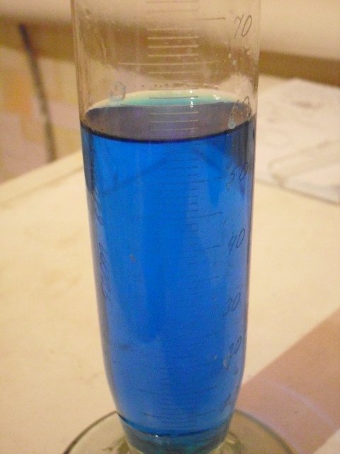

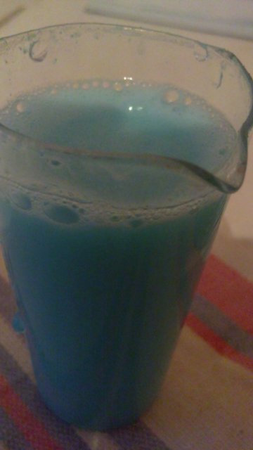

Вчера возился с соединениями меди.
PostPosted: 11 Jun 2010 06:58
Joined: 03 Mar 2010 16:26
Posts: 522
Location: Красноярск
На последней фото хлорид меди (II) ?

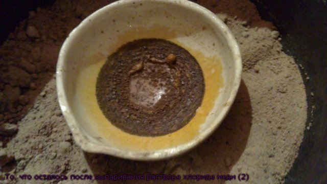

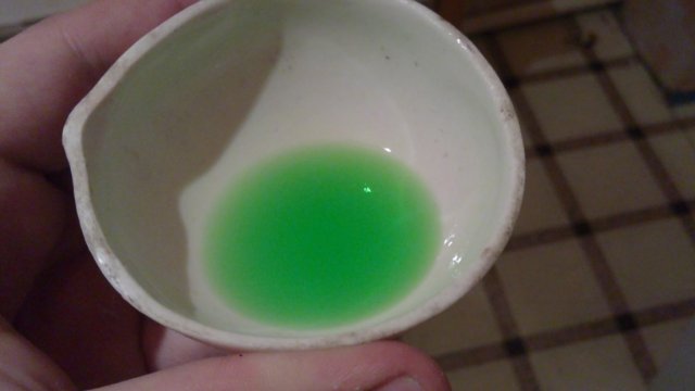

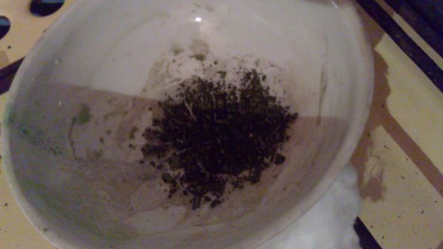

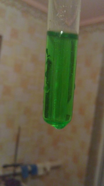

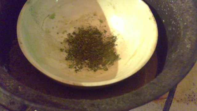

Не, прокаливание малахита :) У меня еще возник вопрос, когда я выпарил раствор получилась масса странного цвета. Фото ниже. Это нормально?
PostPosted: 11 Jun 2010 07:18
Posts: 522
Вы похоже, перепарили раствор и он начал разлагаться. Малахит при температуре 100+ градусов разлагается:
Cu2CO3(OH)2 = 2CuO↓ + CO2↑ + H2O
PostPosted: 11 Jun 2010 07:24
Posts: 69201
На четвертой с верху фотографии продукт упаривания раствора хлорида меди?
В принципе безводный хлорид меди темно-коричневый, но при упаривании раствора (или нагревании кристаллогидрата) чистый безводный хлорид меди не образуется: при удалении воды происходит частичный гидролиз.

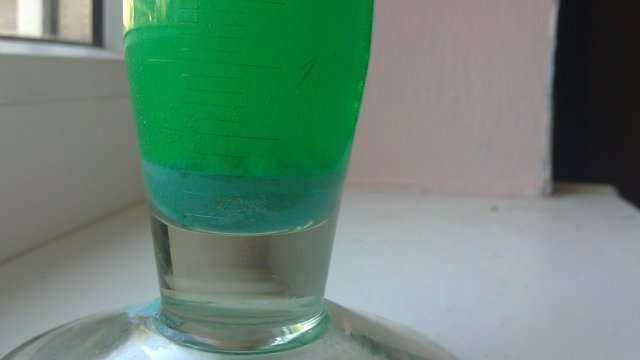

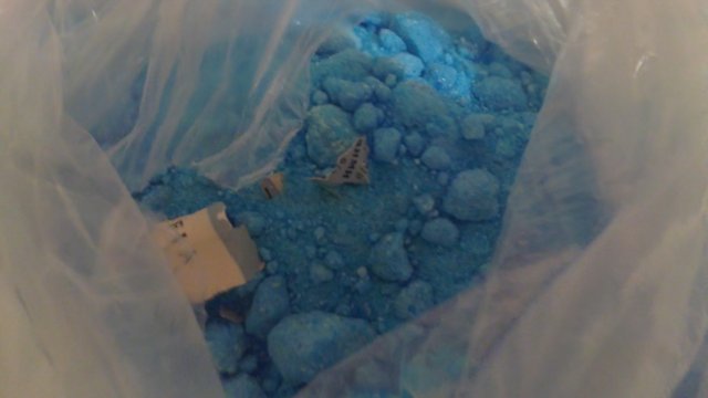

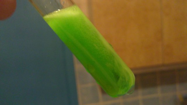

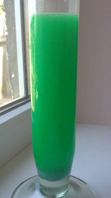

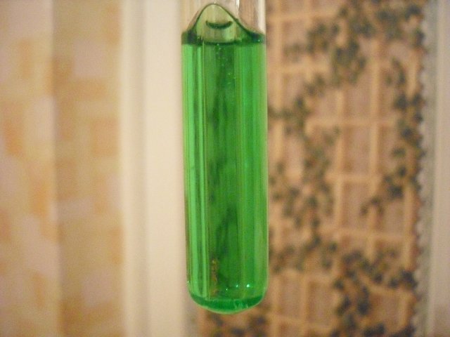

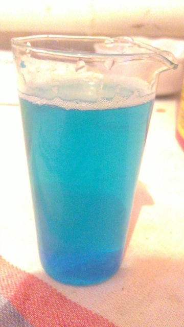

Только что зашёл в лабораторию, всё нормально, бело-голубое вещество в чашке:)
Вот только что, растворил большие количества малахита в солянке=)
Я этого и добивался:)
Всё правильно!:) Сейчас открыл справочник, тут говорится, что хлорид меди нормальной температуре голубой, при высокой теипературе желто-бурый.
PostPosted: 11 Jun 2010 11:27
Posts: 69201
В крепкой солянке раствор хлорида меди бурый или зеленый. Разбавленный водный раствор хлорида меди голубой.
Вообще, после растворения в крепкой соляной кислоте многие хлориды меняют свой цвет (образуются анионные комплексы).
PostPosted: 11 Jun 2010 11:35
У Вас комплекс:
[Cu(Н2О)2Cl2]
Из р-ра выделится тоже зеленое в-во - дигидрат CuCl2 * 2H2O

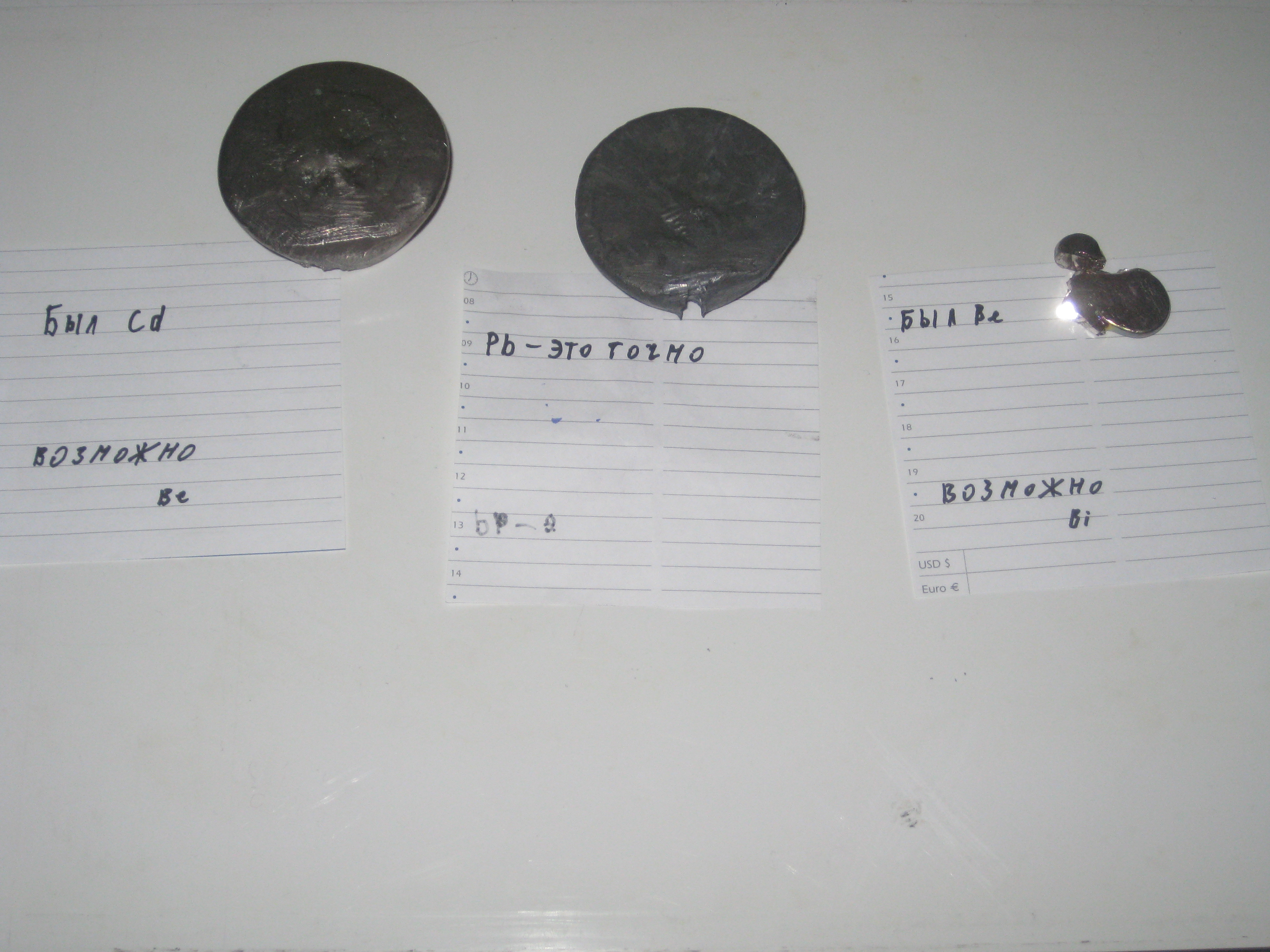

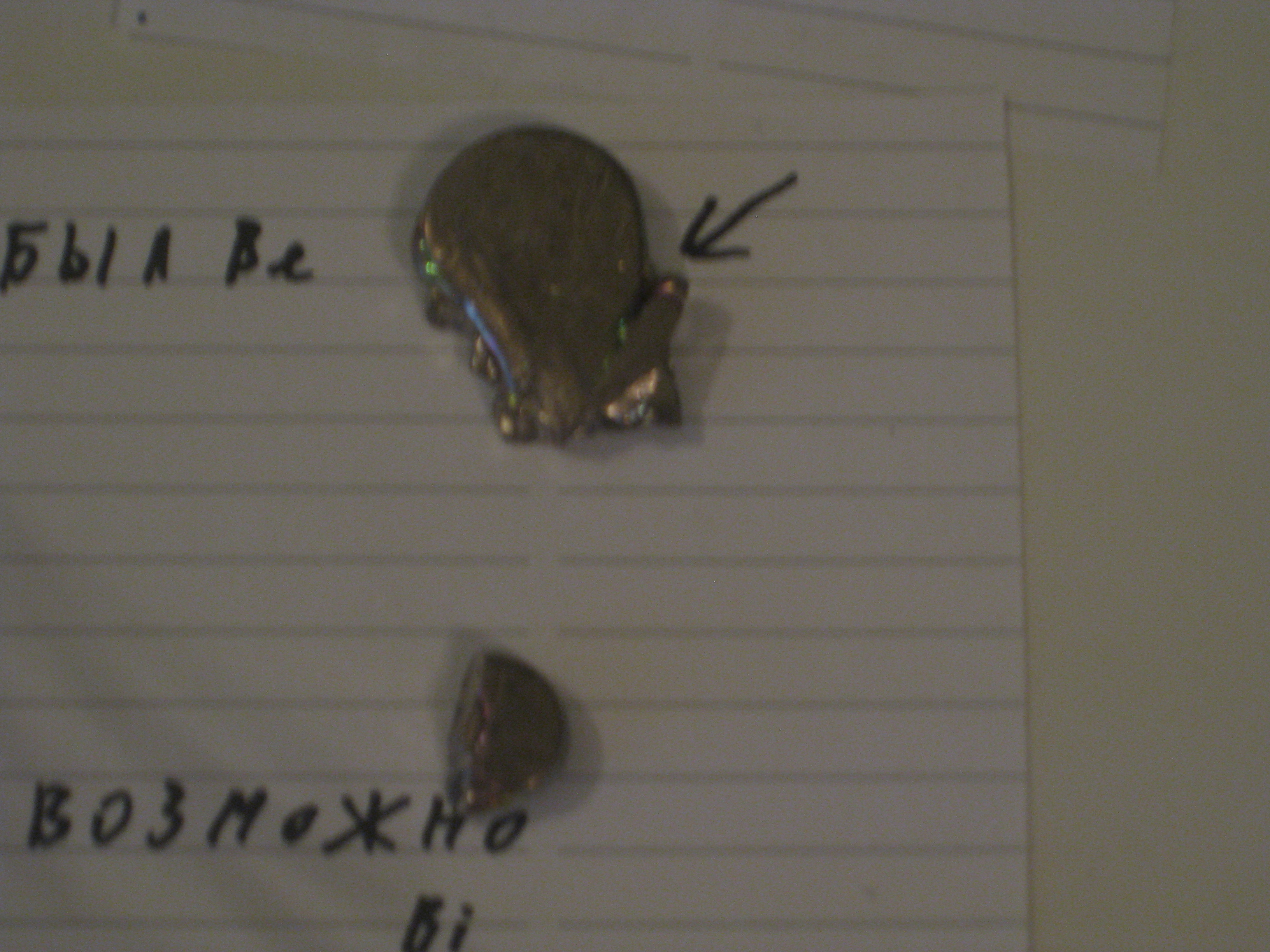

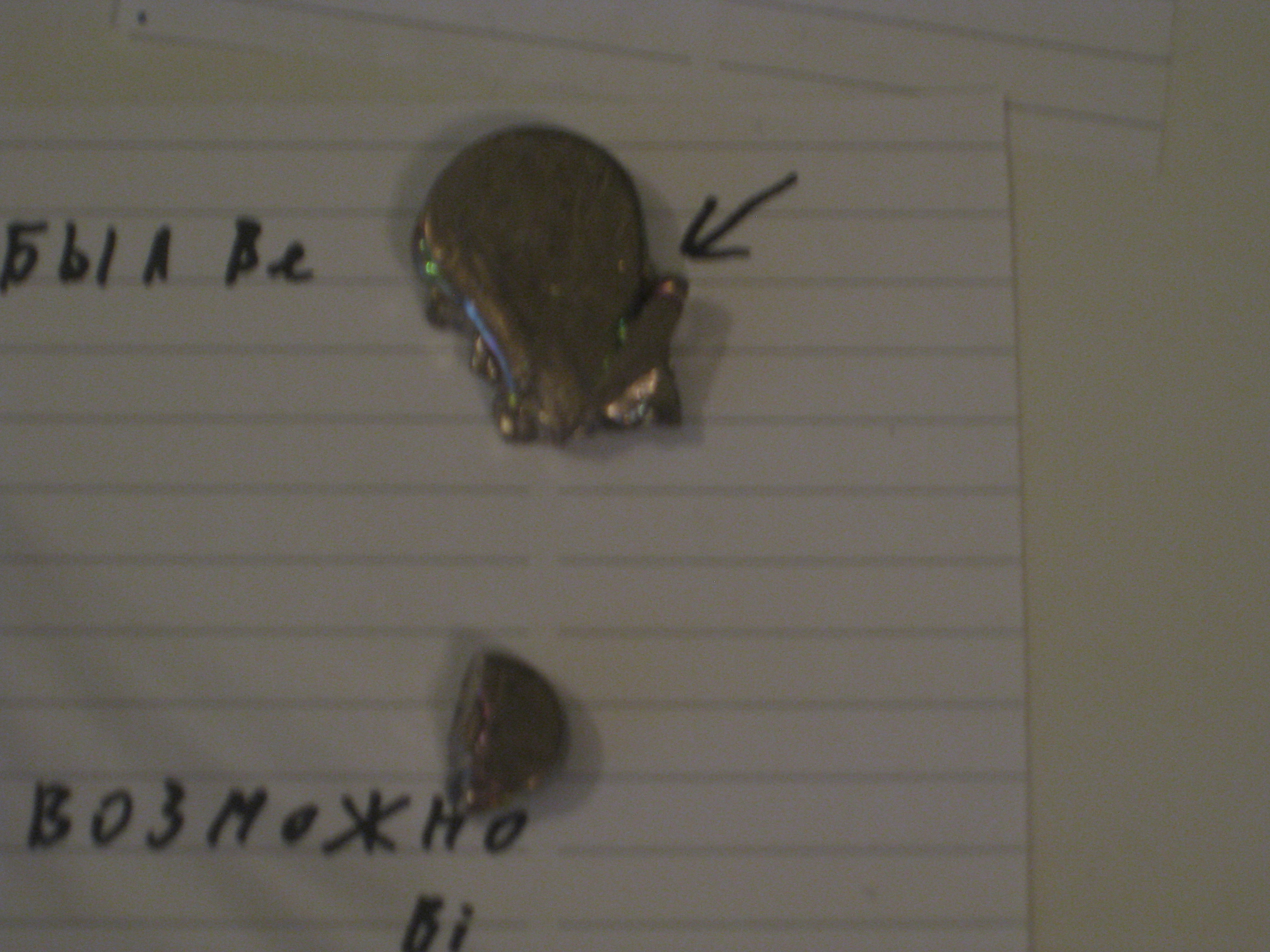

не могу различить металлы когда то вытащил и перепутал :(
С уважением, Герман

есть идеи что есть что
С уважением, Герман

Ві кажется в щелочной среде до висмутата окисляется.
PostPosted: 24 Jun 2010 17:52
Что значит "был"?
Для полной уверенности придётся отколупать по незначительному кусочку, растворить в кислоте и действовать в капельных масштабах. :)
Сульфид кадмия ярко-жёлтый.
Йодид висмута чёрный (осадок получается обменом соли висмута с р-ром йодида, взятым в недостатке).
В разбавленной сернухе висмут растворяться не захочет.
Бериллий среди этого сборища наиболее активно будет растворяться в кислотах. А ещё он канцероген :at:
Раз свинец очевиден - ну и фиг с ним.
P.S. Кусков пять, а вариантов четыре? :be:
PostPosted: 24 Jun 2010 18:18
Posts: 522
Где был Be возможно Bi это однозначно висмут. Его оксидная плёнка переливается различными цветами. Бериллий такого не даёт и он очень хрупкий.
Где был Cd возможно Be это точно не кадмий. Кадмий серебристо-белого цвета (при деформации кусочков кадмия можно услышать потрескивание как у олова). На бериллий, если честно, тоже не очень похоже.
И кстати, да, бериллий, кадмий токсичные и канцерогенные металлы. Некоторые соединения бериллия намного опаснее соединений свинца и ртути.

а что это может быть если не кадмий про остальные два я уже уверен
С уважением, Герман
PostPosted: 24 Jun 2010 18:26
Posts: 69201
Думаю, слева скорее всего кадмий. У меня вроде бы был, если найду - сфотографирую.
