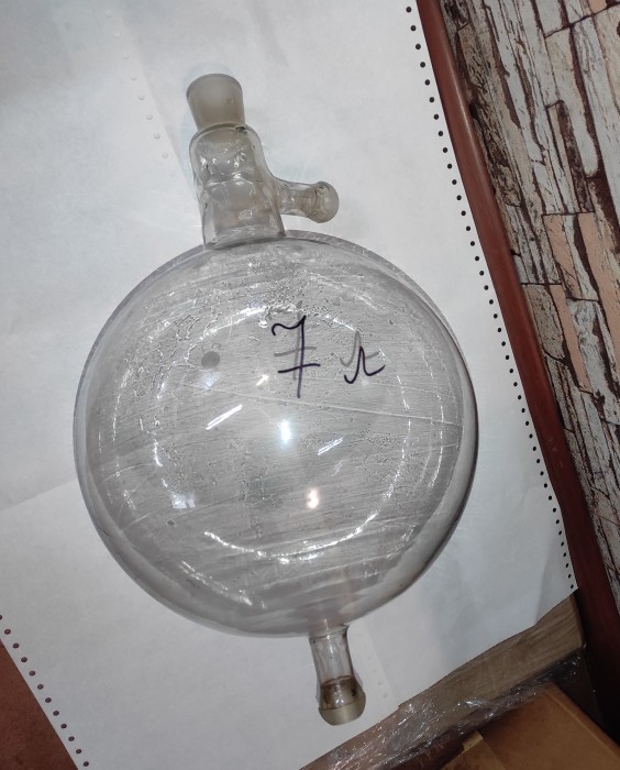

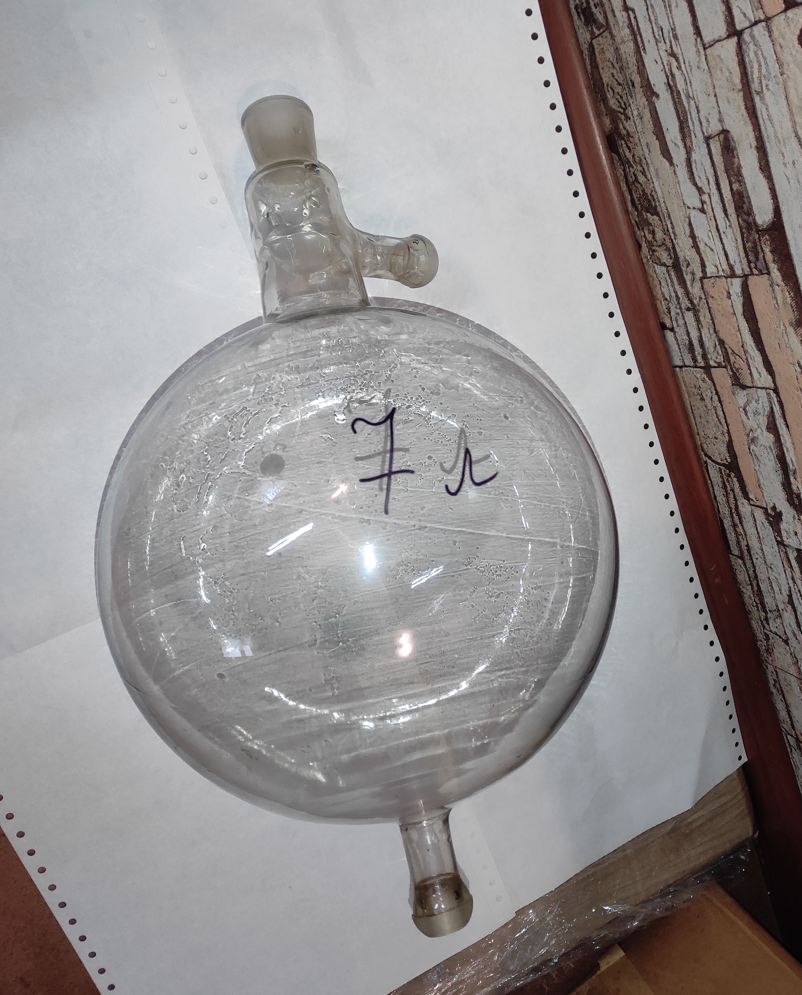

Помогите опознать данный девайс.
 Post subject: Re: Опознание посуды и лабораторного оборудования
PostPosted: 06 May 2021 12:59
Похоже на колбу (резервуар) для жидкостной хроматографии.
PostPosted: 06 May 2021 15:04
Posts: 7067
Или приемник от большого роторного испарителя.

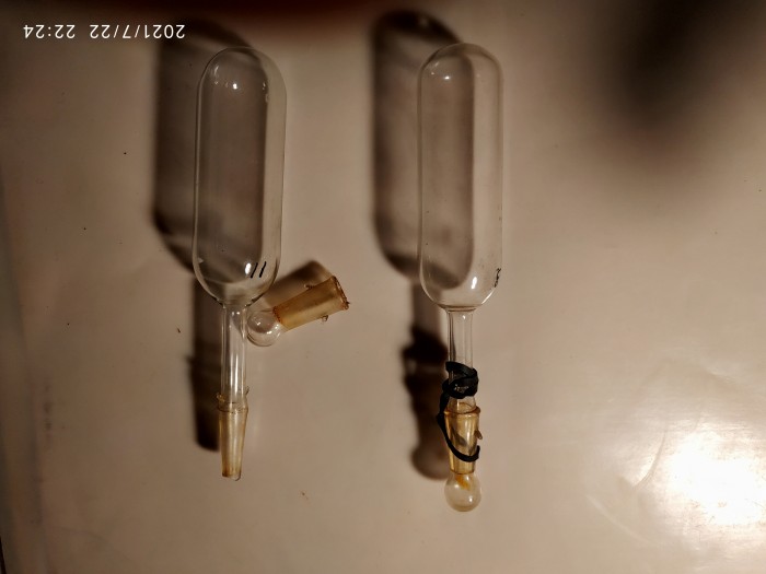

Здравствуйте! Скажите, пожалуйста, для чего нужны вот такие штучки.
Шлиф на них наружный.
PostPosted: 24 Jul 2021 23:09
Joined: 31 Dec 2010 16:30
Posts: 316
Пробоотборники, где то такие же лежат.Но от чего сказать не могу, коробка от сырости и старости развалилась.
